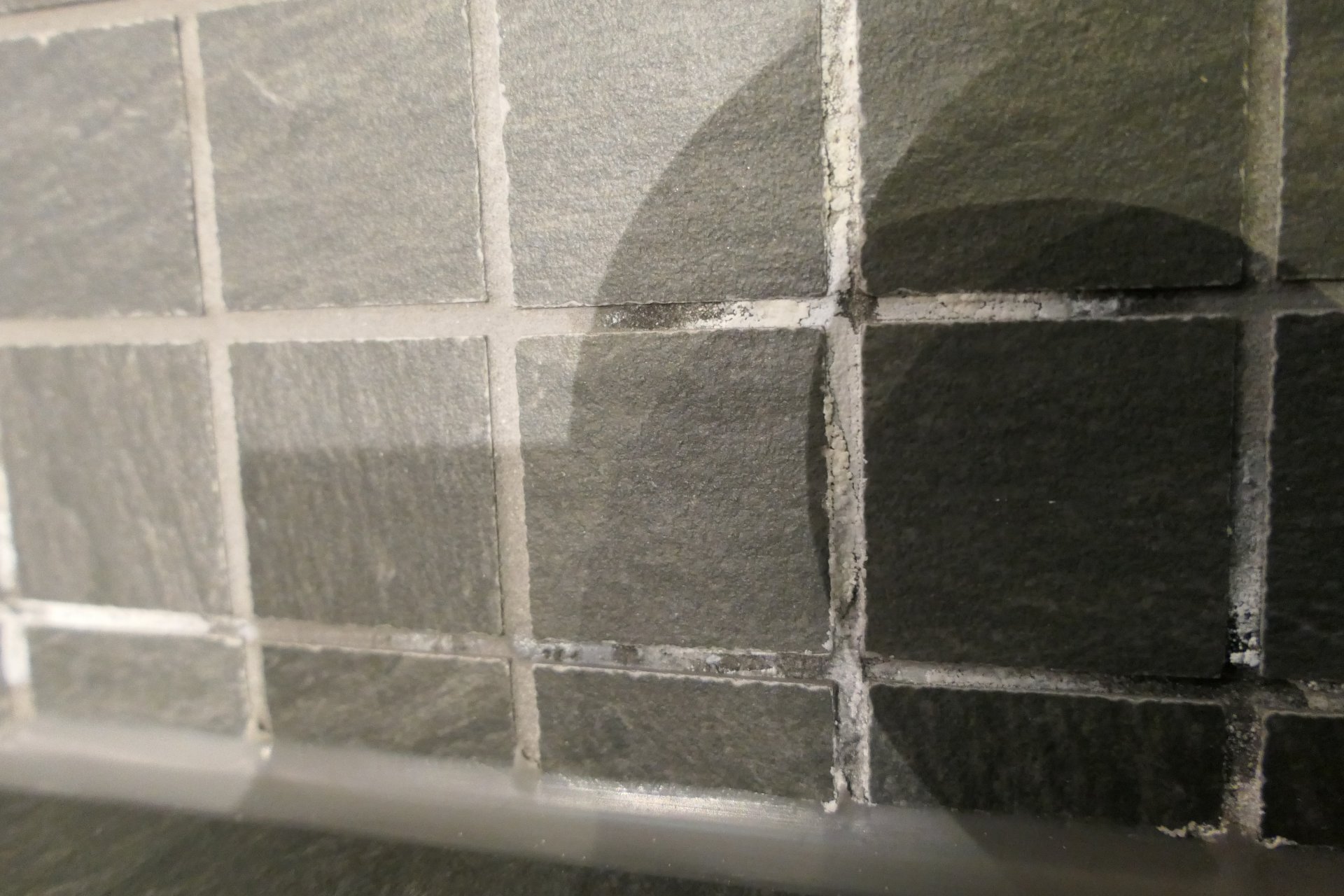

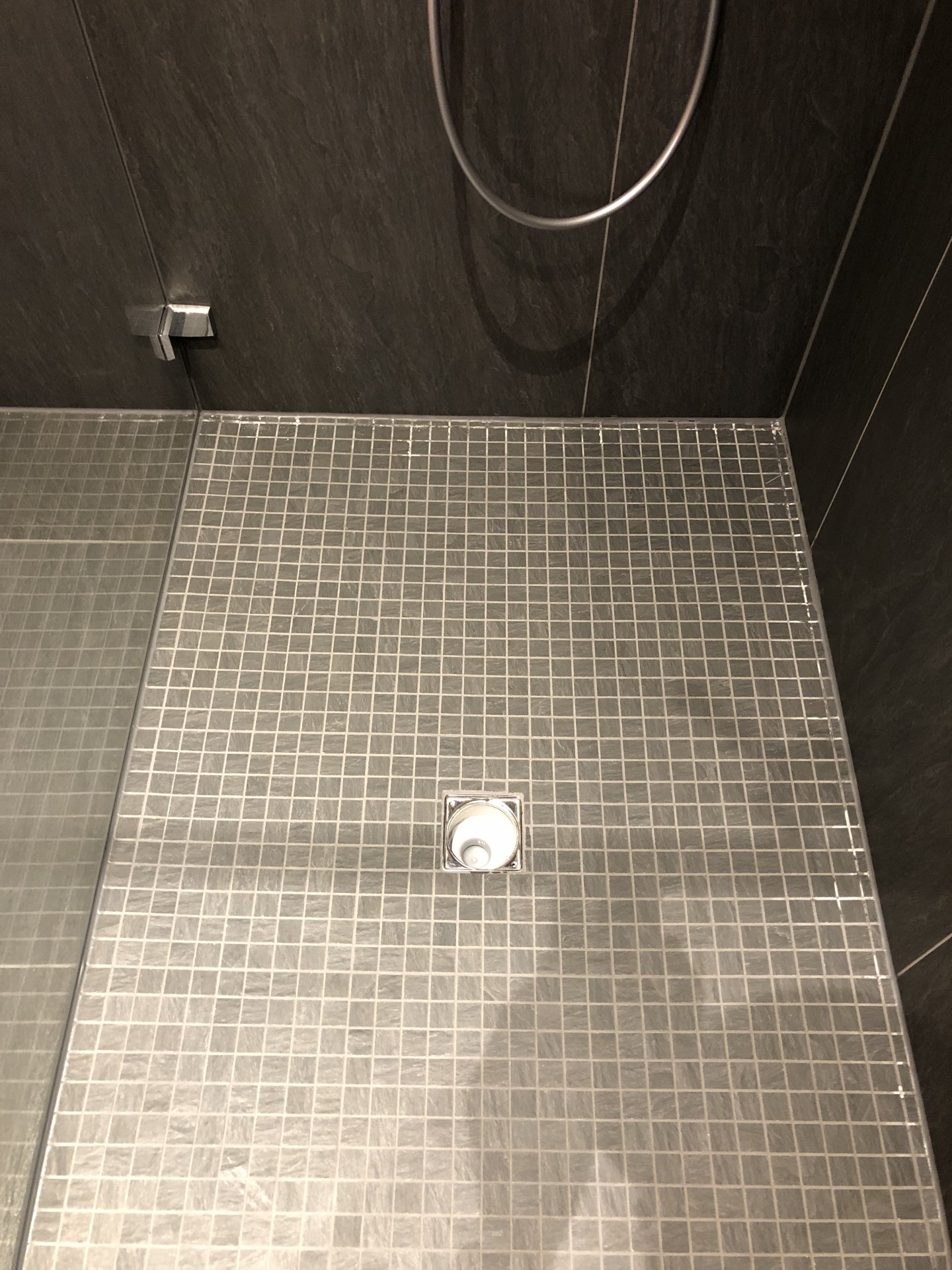

    bei mir wurde vor einigen Wochen eine Leitungsspülung mittels Spülkompressor durchgeführt. Eine Weile später sind mir diese Verfärbungen in der Dusche des Gästebades aufgefallen. Nach der Spülung habe ich Wasserflecken entfernt und daher kann es sich bei den Verfärbungen nicht um Salzrückstände (Enthärtungsanlage) handeln. Nun kam mir der Gedanke, ob vielleicht ein Rohrbruch vorliegen könnte. Aber unter diesen Verfärbungen liegen keine Wasserleitungen.
    Was könnte die Ursache für diese unschöne Erscheinung sein?
    Grüße
    Igamara

    Stell mal Makroaufnahmen online.
    Auf den ersten Blick aus der Ferne würde ich sagen: Salzausblühungen

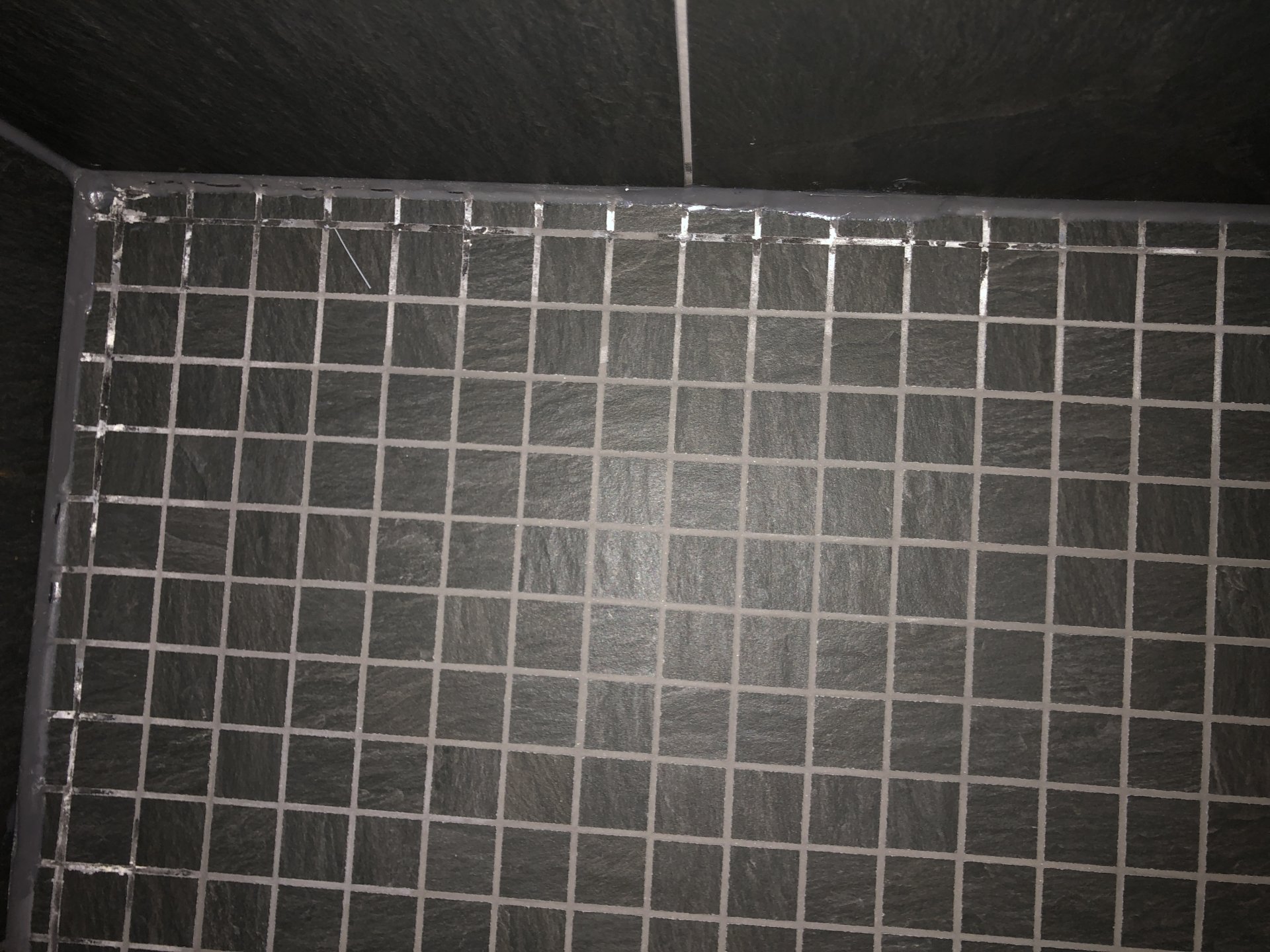

    Auch in den Ecken des Rahmens im Duschablauf sind diese weißen Salzränder zu sehen.
    Mit einem Rohrbruch hat das sicher nichts zu tun, da hättest du Wasser Außerhalb oder unterhalb des Bades.
    Ihr habt eine Enthärtungsanlage? Wie weich ist den euer enthärtetes Wasser? So eine Enthärtungsanlage senkt zwar das Risiko von Kalkflecken im Bad aber ganz vermeiden lässt es sich damit auch nicht.

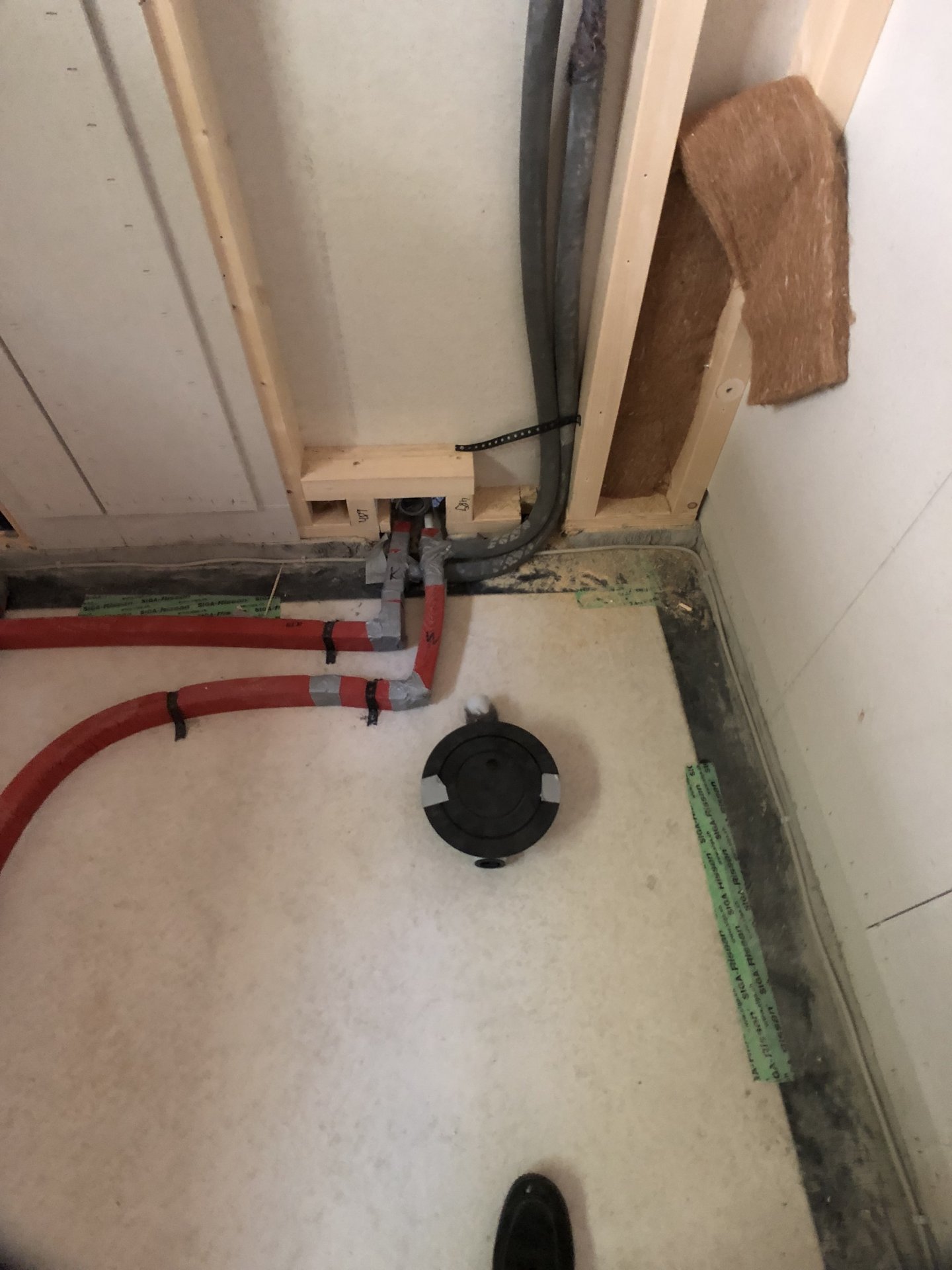

    Es handelt sich um das Gäste-WC in dem seit Jahren nicht geduscht wurde. Daher hatte ich an von unten "drückendes" Wasser gedacht. Und, dass bei der Leitungsspülung mittels Druckluftkompressor vielleicht eine Leitung undicht geworden ist. Aber die verlaufen nicht am rechten Rand der Dusche.
    Die Enthärtungsanlage ist auf 4° eingestellt.

    Seltsam finde ich folgendes:
    Nach nach der Reinigung mit Bürste und einem Kalkreiniger ist das weiße Zeug wieder aufgetaucht. Dann hat mir jemand gesagt, die Ausblühungen seien völlig normal, weil die Gästedusche nicht benutzt wird. Das verstehe ich nicht, wo soll Salz oder Kalk herkommen, wenn kein Wasser den Boden berührt?!
    Er hat mir gesagt, dass ich es einfach durch Wegwischen mit einem feuchten Tuch entfernen kann. Das hat nicht geklappt, aber mit Wasser einem Kunststoffgegenstand zum Kratzen und mithilfe einer Bürste ist fast alles verschwunden. Fragt sich wie lange.
    Dass ein Kalkreiniger das weiße Zeug nicht entfernt, aber Wasser es vermag kapiere ich nicht. Ihr?
