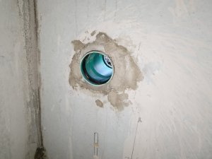

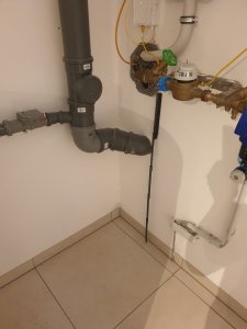

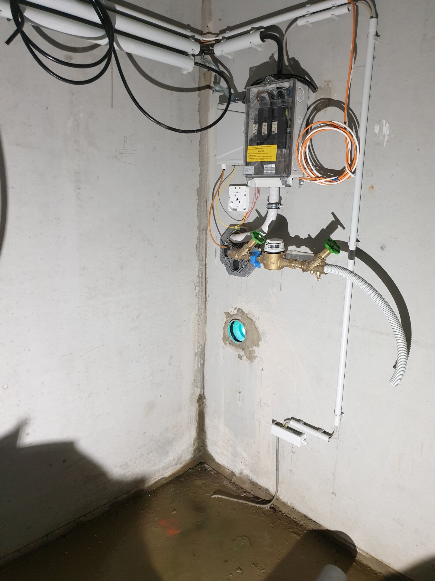

    Wenn der Bauleiter Grundwasserverhältnisse und Versickerungsfähigkeit des Bodens berücksichtigt hätte, und das Ergebnisse der Untersuchung mitgeteilt hätte, hätte ich anstandslos bezahlt. Ich bin mir aber ziemlich sicher, dass er das nicht getan hat. Warum hätte er mir das Ergebnis vorenthalten sollen? Er hat auch nie damit argumentiert. *1
    Dass es den a.a.R.d.T erspricht, auf eine Ermittlung des Lastfalls zu verzichten, und trotzdem nicht gegen W2.1-E abzudichten, bezweifle ich.
    Das ist tatsächlich eine interessante neue Erkenntnis für mich. Ich habe daher etwas gegoogelt und nicht den Eindruck, dass klar geregelt ist, welche Teile Eigentum des Versorgers bleiben. Ob das tatsächlich auch für die Kernbohrung und deren Abdichtung gilt? Nur für die Wasserleitungen habe ich es eindeutig festgelegt gefunden.
    Es wäre doch eine wunderbare Lösung gewesen, mir das gegen Zusatzkosten anzubieten. Das wäre eine wunderbare Gesprächsgrundlage gewesen und ich hätte den Aufpreis vermutlich bezahlt. Ich erinnere daran: Ich habe den Wunsch bereits ganz zu Beginn auf dem Auftragsformular vermerkt.
    Wie ist das gemeint? Im Moment habe ich die Rechnung noch nicht bezahlt.
    Ich denke hier immer auch an den Fall, dass mir in 20 Jahren, wenn die Gewährleistung abgelaufen ist, Wasser durch die Durchdringung unter den Estrich im kompletten Keller läuft. Zahlen mir dann die Stadtwerke die Kellersanierung? Das glaube ich kaum. Dann sollte ich wohl auch die Möglichkeit haben, eine entsprechend abgedichtete Durchdringung zu bestellen. Oder wenigstens einen Nachweis, dass sie nicht erforderlich ist.

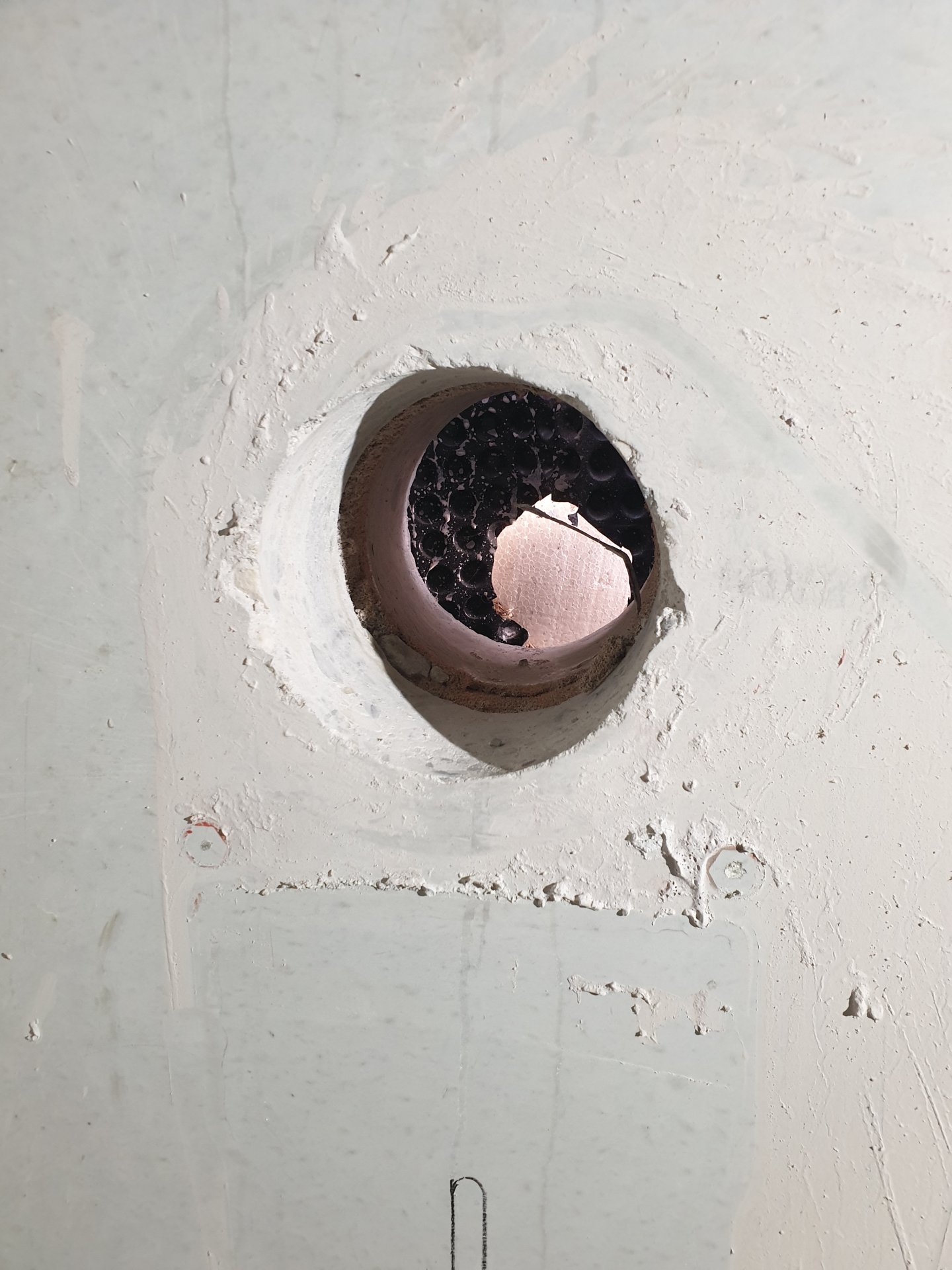

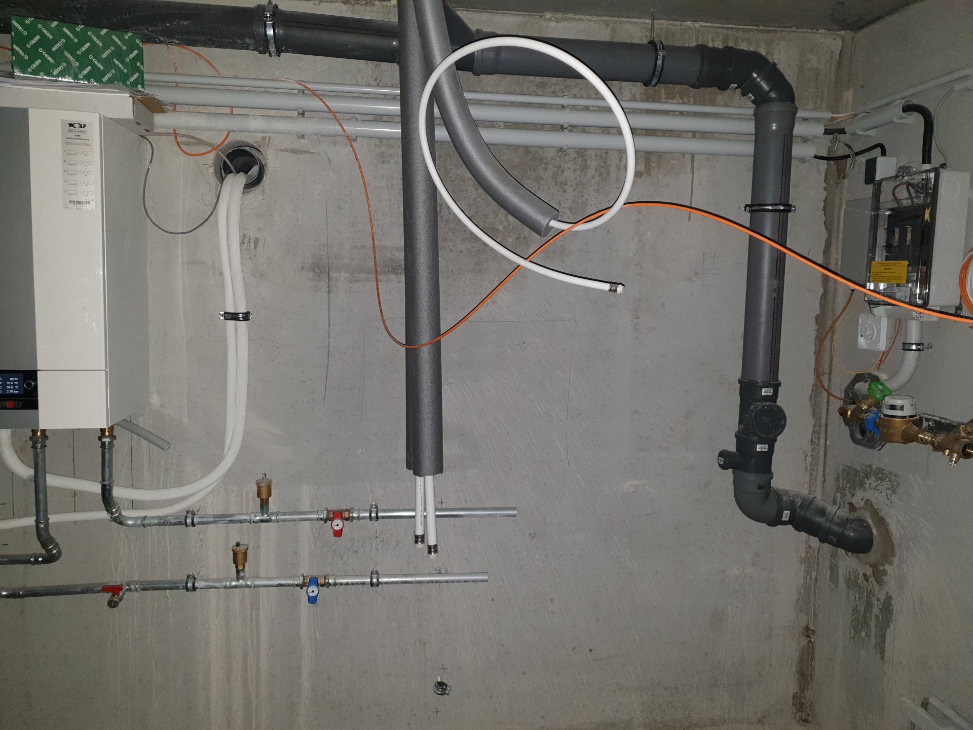

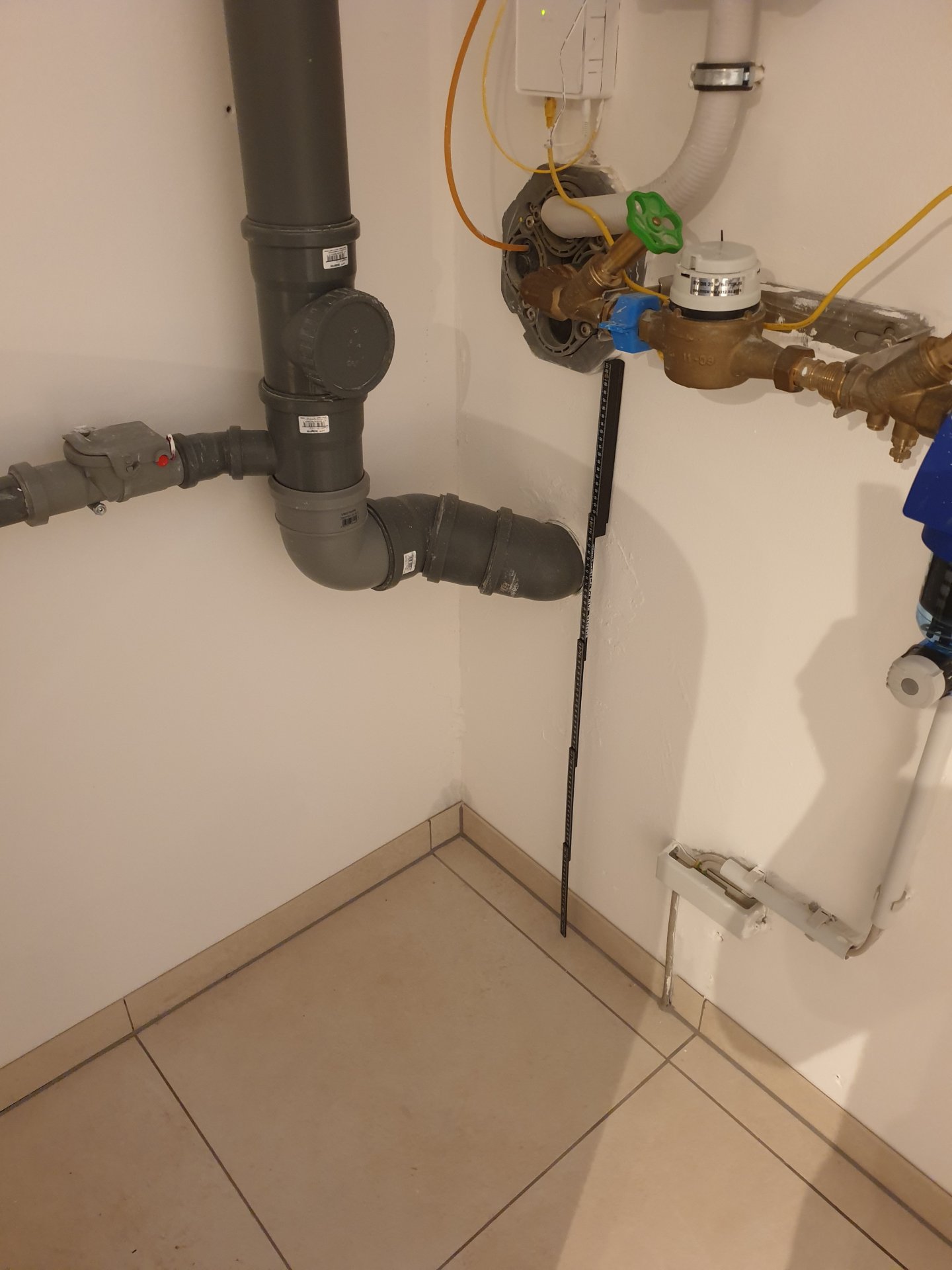

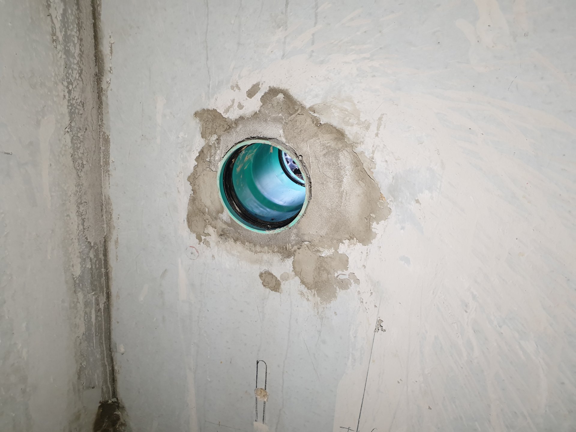

    Ich kapere mal diesen älteren Thread, über den ich zufällig gestolpert bin.
    Bei mir scheint die Durchführung durch die Weisse Wanne (WW) ebenso wie beim TE gemacht worden zu sein, in dem Fall des Abwasserrohrs.
    Es gibt ein Bodengutachten, demzufolge in erdberührten Bereichen von drückendem Wasser auszugehen ist. Deshalb wird eine WW empfohlen. Der Generalübernehmer hat das Gutachten bereits vor Erstellung des Angebots erhalten, die Auslegung des Kellers gemäß Gutachten war Geschäftsgrundlage.
    Dies nur vorausgeschickt, die juristische Komponente will ich hier eigentlich nicht diskutieren, sondern die technische.
    Da Planung ein Fremdwort ist, wurde auch bei meinem Neubau für das Abwasser nachträglich (d.h. nach dem Ausbetonieren der Wände) eine Kernbohrung durch die WW gemacht. In diese Kernbohrung wurde später ein blaues Futterohr mit Gummidichtung "einzementiert". Darin wurde wiederum das Abwasserrohr gesetzt. Fotos vom Baufortschritt der Durchführung bis heute füge ich bei.
    Da es just in dem Bereich, wo das Abwasserrohr ins Haus kommt sowieso diverse Mängel gibt (Erdung /Abstand Warmwasserspeicher zu HAK ist zu gering / in der Ecke ist es feucht, möglicherweise aufgrund eines kürzlichen Wasserschadens wegen fehlerhafter Außenzapfstelle oder aber wegen Undichtigkeit des Kellers) und dort wegen Nachrüstung eines "vergessenen" Ringerders sowieso nochmals aufgebaggert werden muss, möchte ich das Thema der Abwasserdurchführung auch direkt mit dazu packen. Ich denke, wenn eh aufgebuddelt wird, sollte man sowas vergleichsweise einfach ändern können.
    Gibt es hier irgendwelche neuen Erkenntnisse, ob diese Ausführung eine normgerechte bzw. den aRdT entsprechende Abdichtung gegen drückendes Wasser darstellen kann? Wie sollte man eine dahingehende Mängelrüge/Anfrage beim GÜ formulieren? Ich bräuchte wahrscheinlich separate Nachweise für den verwendeten Zement und das Futterroh, dass diese druckwasserdicht sind?
    Danke.

    Nein, dort wurde doch lediglich eine Doppelmuffe einbetoniert. Die Kernbohrung muss größer und dann kommt da so eine Pressdichtung rein, wie bei Deinen beiden weißen dünnen Rohren.
