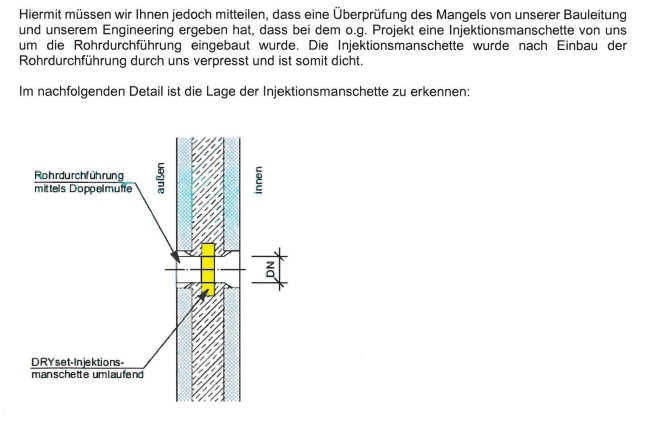

    Ich komme nochmals hierauf zurück. Ich habe den Mangel gerügt. Der Generalübernehmer hat die Mängelrüge offenkundig an seinen Nachunternehmer weitergeleitet, der die Abdichtung des Kellers geplant und ausgeführt hat (D*****h).
    Dessen Stellungnahme wurde mir weitergeleitet. Der Nachunternehmer lehnt die Mangelbeseitigung mit folgender Begründung ab:
    Was ist davon zu halten?
    Wenn ich das richtig verstehe, soll damit die Abdichtung zwischen der Doppelmuffe und dem Beton sichergestellt sein.
    Aber was ist mit der Abdichtung zwischen Doppelmuffe und Abwasserrohr?
  3. #43 Fred Astair, 29.09.2021
    12.431
    6.329
    Na in der Doppelmuffe sollten doch wohl die üblichen Dichtungen sitzen, wie in jeder KG-Muffe.
  4. #44 Fabian Weber, 29.09.2021
    15.960
    6.252
    Das Rohr wird doch von beiden Seiten in die Muffe gesteckt, diese wird somit Teil der Leitung.
    Ob die Verpressmanschette tatsächlich da ist, kann man vielleicht noch erkennen, wenn da das Ende vom Pressschlauch innen sichtbar ist.
