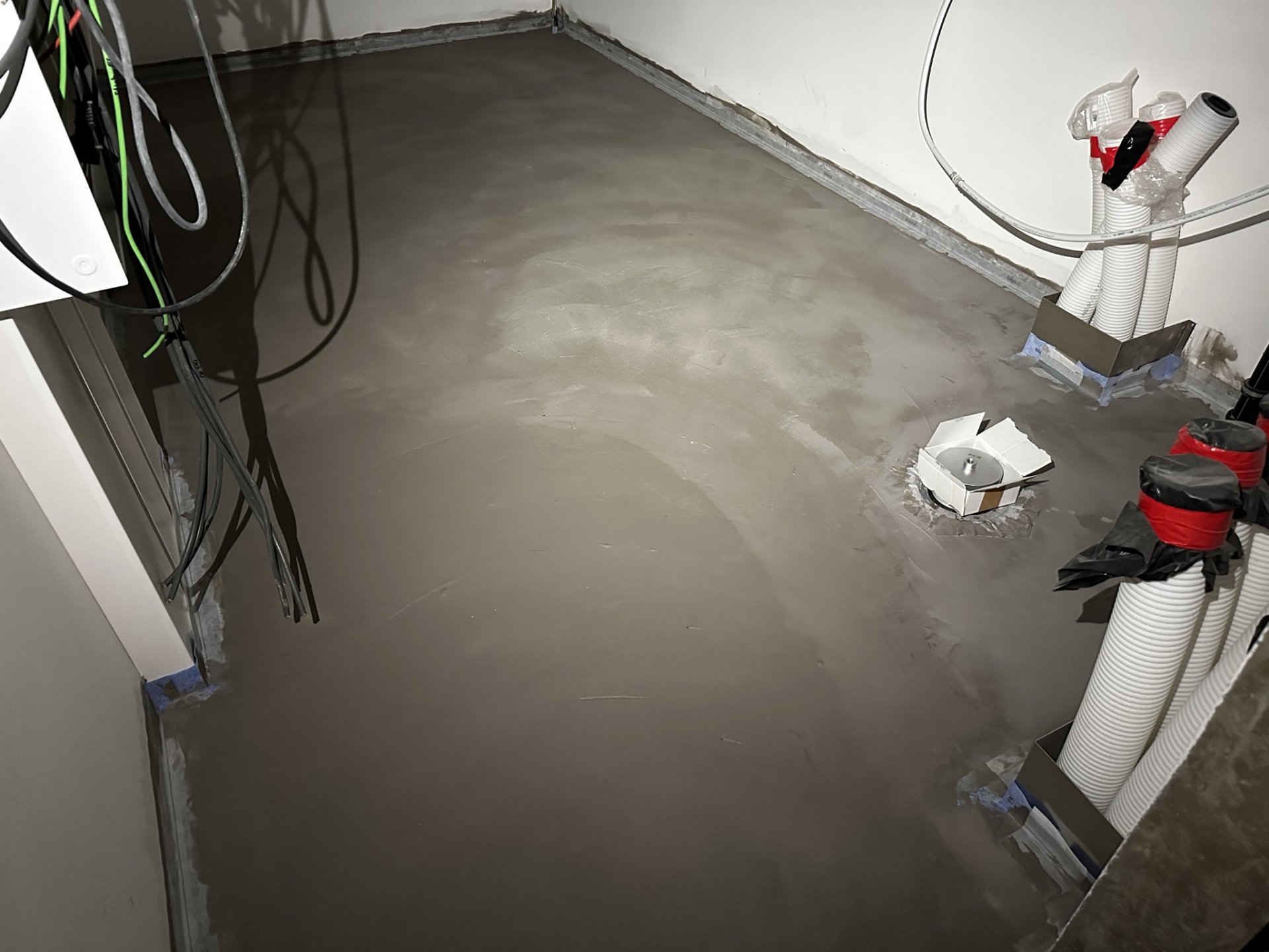

    Auf der BoPla stehen tatsächlich ca 10 laufende Meter trockenbauwände, allerdings mit Gipsfaser nicht Gipskarton Platten. Besteht die Gefahr, dass die sich kapilar von unten nass saugen?
    Estrichränder: bei der W1-I Ausführung ist umlaufend auch eine Schürze hochgezogen worden, die glaube ich an die an die Betonwände angedichtet ist. Darauf die Sockelfliese. Mir fehlt die Vorstellung, wie da noch etwas über die Flanken diffundieren kann...

    Ich muss noch ergänzen, der Estrich ist erst zu 10% gefließt. Wenn man jetzt rausreißen würde, würde man also nur Estrich verlieren im Rohbau, nicht die Estrich+Fliesen im Ausgebauten Wohnkeller. Ich denke mal der Aufwand später ist schon ca 3 Mal. Trotzdem, will ich den Austausch jetzt eigentlich nicht, da es den Bauablauf viele Wochen verzögern würde, und es bei allen Beteiligten viel Frust produzieren würde...der eine geflieste Raum ist der Technikraum, dort wird gerade ein Haufen Technik installiert :eek:

    Siehe W1-I Schürze im Technikraum. Die Schichtdicke des Material bemisst sich optisch eher auf mm statt auf zehntel, daher ist der SD Wert sicher 100 oder größer, Hersteller und Typ schaue ich nochmal nach

    Zitat aus der WU-Richtlinie:
    ...Sofern Fußbodeninnenflächen z.B. durch Fußbodenaufbauten, PVC-Beläge oder dergleichen diffusionsdicht verschlossen werden und somit die Baufeuchte nicht austrocknen kann, muss unter diesen Flächen eine innen liegende Abdichtung angeordnet werden. Die vorhandene Baufeuchte kann sonst den Fußbodenaufbau schädigen...
    Es geht bei der fehlenden Abdichtung um Baufeuchte, die bei dem Beschrieb....
    ...ausgeschlossen werden kann. Genauso würde ich als angegriffener Architekt argumentieren.
    Anscheinend hat sich keiner der Bauexperten hier mal die Mühe gemacht und kurz in die WU-Richtlinie geschaut.

    Nach der Nutzung , bei Nutzung Wohnung oder Gewerbe immer, bei untergeordnet oder mit vertraglicher Abweichung natürlich nicht und gleichfalls bei Beschichtung zum Beispiel als Lager konsequent dann auch nicht.
    Ich sage es dir noch einmal , deine fehlende Abdichtung dort ist das geringste Problem bei dem hohen GW , wenn dort Wasser eintritt rettet dich die Abdichtung nicht.

    Würde der Herr Fibi den ganzen Text einmal lesen , so wüsste er als Architekt, dass bei fast allseitig umschlossenen GW Stand in der Höhe, es vermutlich nie zum Ausschluss der Feuchte kommt und hier mit hoher Wahrscheinlichkeit ( wobei der TE uns den Aufbau der Wand inkl Peri etc nicht mitteilt ) mit einer permanenten Kapillaren Feuchte zu rechnen ist , deshalb ziele ich mehr auf die Gebrauchstauglichkeit ab und ja Fibi dicht nur was ist dicht ....es stellt hier sowohl nach DIN etc einen Mangel dar , das kannst drehen wie du magst .einen Rückbau kann ich so nicht beurteilen

    Na und, dafür gibt’s doch die WU-Richtlinie. Da wird keine zusätzliche komplette Außenabdichtung gefordert.
    Fugenbänder, Stoßfugenabdichtung etc. sind ja selbstverständlich und es ist ja davon auszugehen, dass das alles verbaut wurde (namhafter Kellerbauer).

    Ein längeres Zitat aus der WU-Richtlinie. Daraus geht hervor, dass ausschließlich Baufeuchte ein Problem darstellt, nicht eine Diffusion vom drückenden Wasser. Ist dies schlicht eine Behauptung der Beton-Lobby oder ist es geltender Stand der Technik?
    H10.pdf (beton.org)
    Muss man auf der Sohle einer WU-Konstruktion eine Abdichtung / Abklebung ausführen? Es kommt drauf an.... Eine Anforderung resultierend aus der WU-Richtlinie besteht hier nicht. Es ist jedoch zu prüfen, ob die Restfeuchte im Beton (Baufeuchte) zu Problemen beim weiteren Fußbodenaufbau führen kann.

    Mit anderen Worten ist dies dir hier bereits gesagt wurden.
    Nutzung und Gebrauchstauglichkeit
    Hier bezieht es sich auf die reine WU Konstruktion, es ist nicht Aufgabe der Verfasser der Norm jegliche Nutzung und Aufbauten zu erfassen..
    Daher
    etc
    Du siehst die Meinung weißt doch eine Spreize auf , ich sehe es als Mangel , andere eben nicht, anbei was steht eigentlich im Vertrag dazu BLB BB whatever.. eventuell in Zeichnungen erfasst ?

    Na ist doch alles tutti. Die Restfeuchte kann man bei über einem Jahr locker ausschließen und wenn, dann wäre die so gering, dass es NICHT zu einem Schaden kommt.
