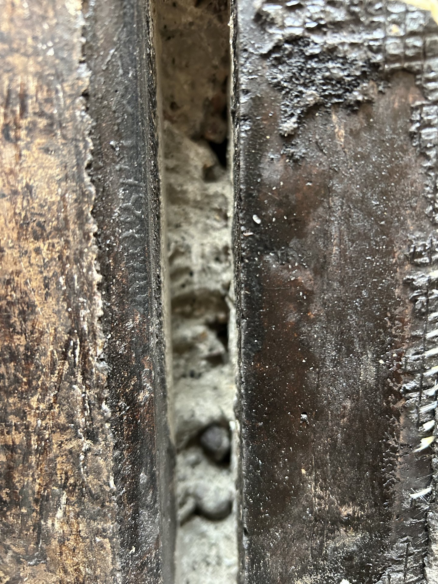

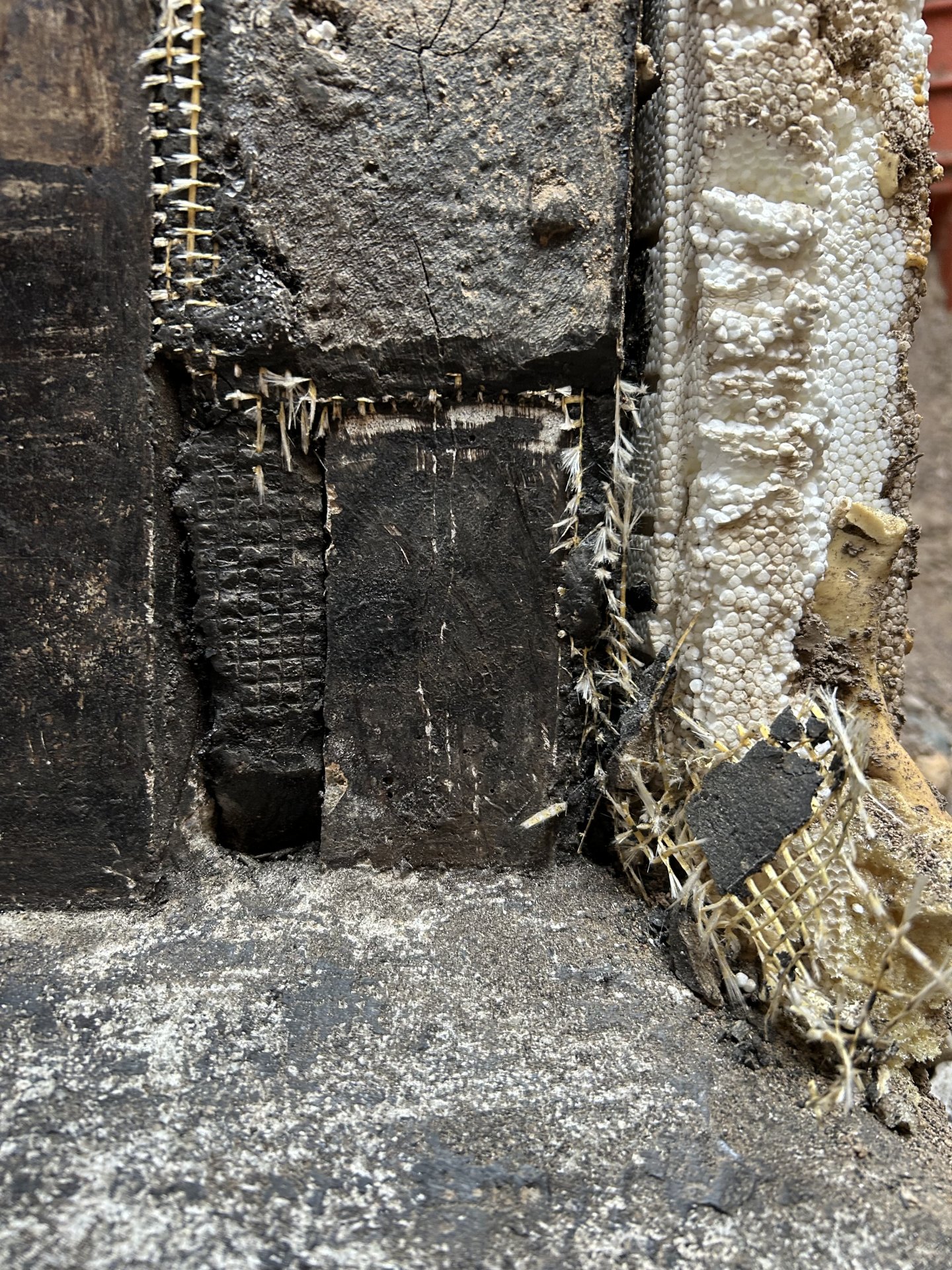

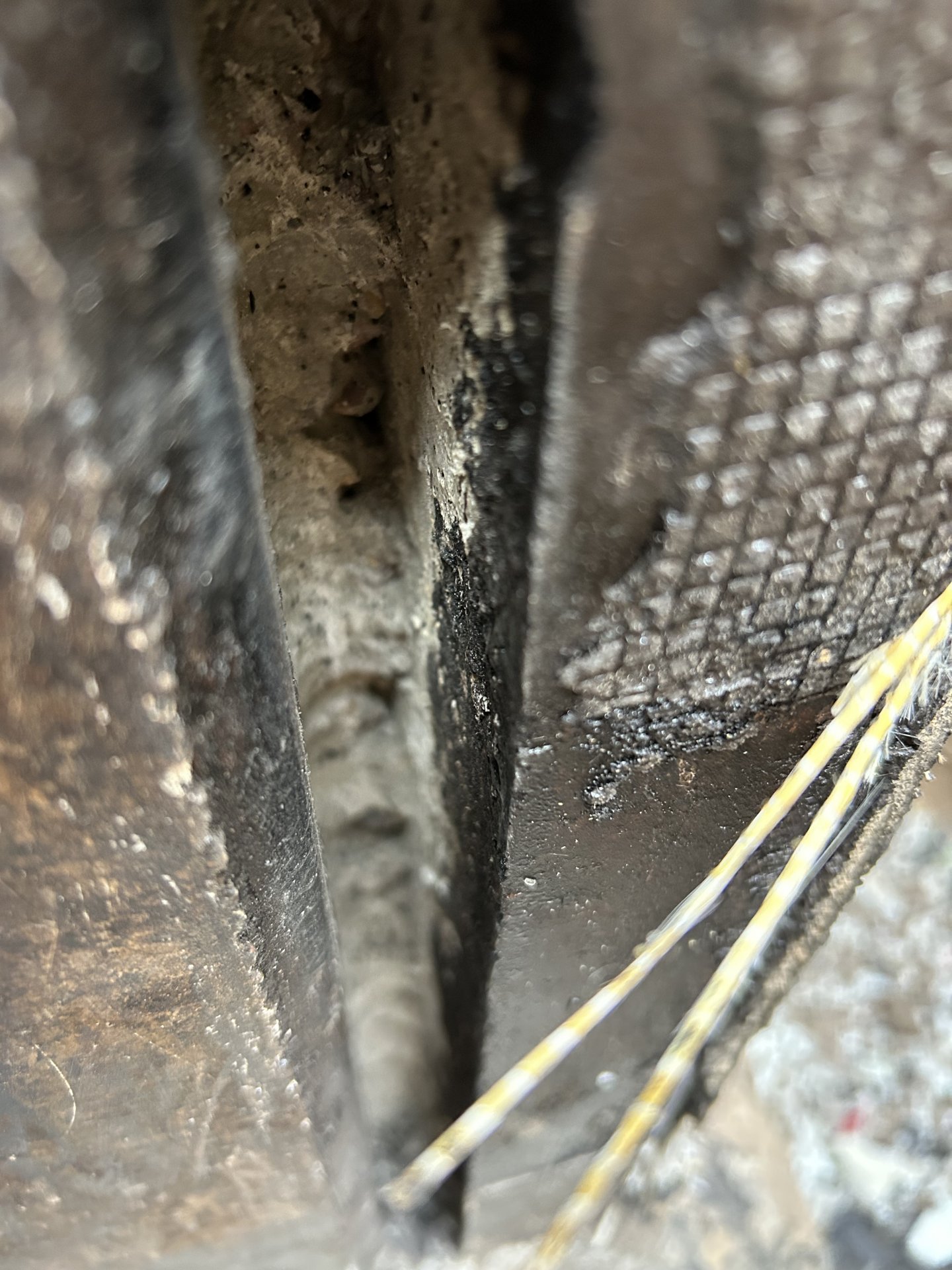

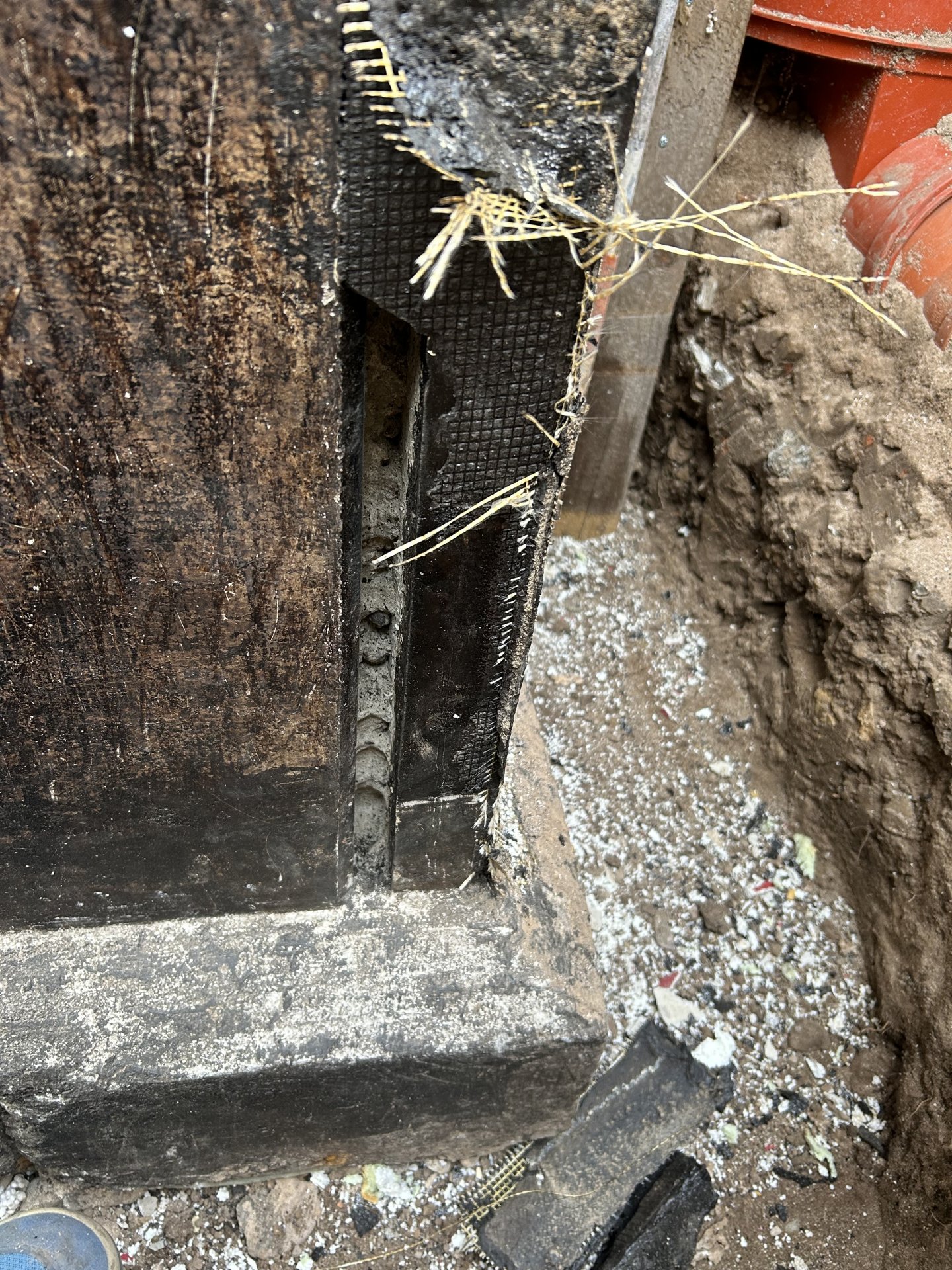

    Wir haben bei unserem Haus was 2003 gebaut wurde die weisse Wanne gewählt.
    Ich musste jetzt wegen einem defekten Abwasserrohr die vordere Seite aufbaggern und habe festgestellt das auf der Aussenseite zur Ecke eine Art Dehnungsfuge mit Dichtbitumen vorhanden ist.
    Diese ist im Bereich zur Bodenplatte offen und purrös und klingt hohl wenn man drauf klopft.
    Kann man das mit Bitumen überspachteln oder sollte man das raus machen?
    Mit was bekomme ich das dicht?
    Danke im voraus Marcel
  2. #2 Marcelcx5, 31.03.2025
    Marcelcx5
    Marcelcx5
    30.03.2025
    Habe mal den brüchigen Bitumen raus gekratzt, ist Beton dahinter.

    Ich dachte die "weiße Wanne " wird in einem Guß gefertigt ohne Fugen und Bitumen dazwischen.
