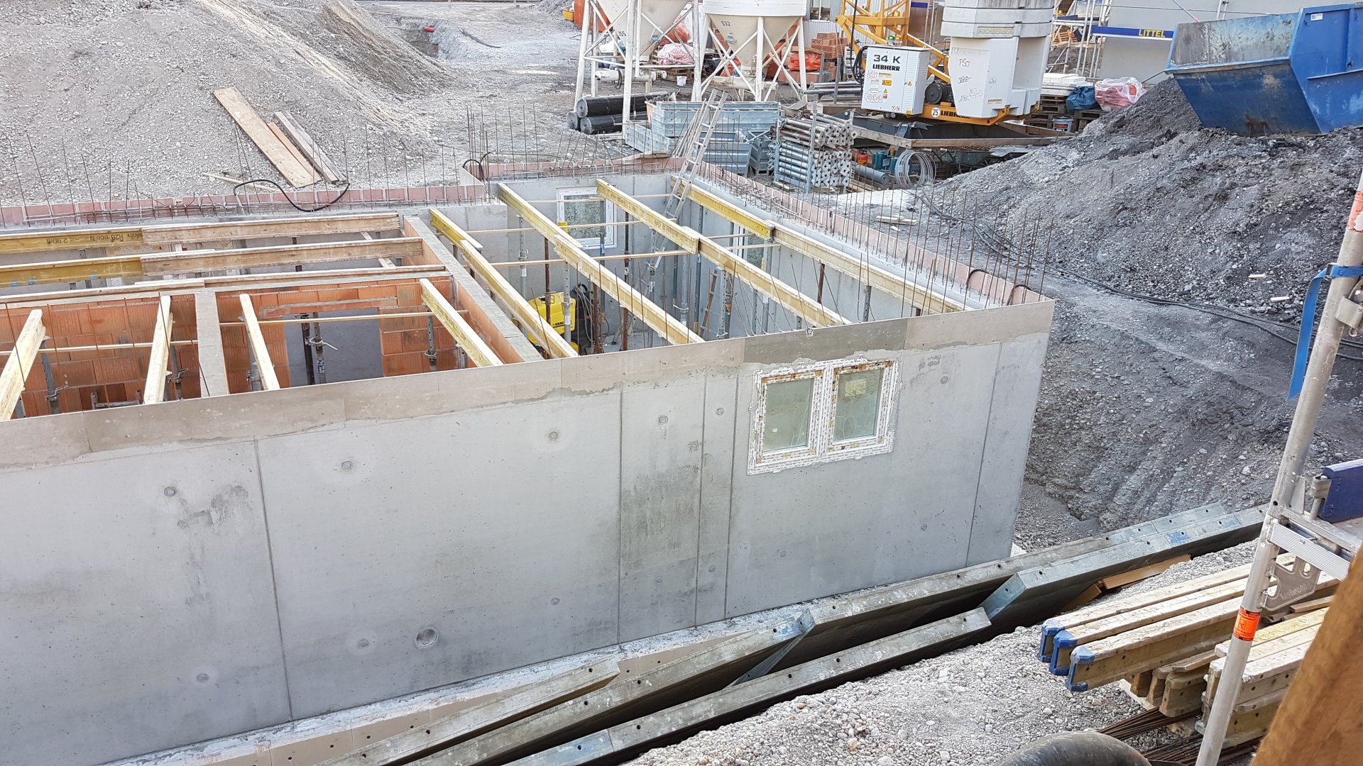

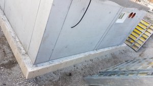

    Hallo Zusammen,
    Ich bin neu hier im Forum, bin jedoch seit einiger Zeit interessiert, stiller Mitleser.
    Wir bauen derzeit ein EFH, weiches sich in einem Hochwasser gefährdeten Gebiet befindet. Grundwasser liegt ca. Bei 2m. Es ist eine weiße Wanne gebaut worden mit Perimeterdämmung und Hain Betonlichtschächten (unten offen). Hierzu sind die Kellerfenster wasserdicht, ebenfalls von der Firma Hain.
    Jetzt ist folgendes passiert... Beim Anbringen der Lichtschächte über Schwerlastdübel wurde die weiße Wanne durchbohrt. Abhilfe ist laut Rohbauer wasserdichter Zementmörtel...
    1. Frage: hält das alleine oder muss zusätzlich verpresst werden, bzw muss ich darauf bestehen, dass verpresst wird?
    2. Frage: wie sieht grundsätzlich die Abdichtung der Bohrung der Schwerlastdübel aus? Sind diese in sich dicht oder muss hier ebenfalls im Nachgang verpresst werden. Ich stelle mir hier nämlich die Frage wie tief die anderen Löcher der Schwerlastdübel gebohrt worden sind, in die weiße Wanne, wenn eines bereits durchgebohrte wurde. Die Lichtschächte hängen bereits.
    Wie könnte eine nachträgliche Kontrolle der Tiefe der Bohrungen aussehen? Laut Rohbauer sind die Löcher jeweils 16cm tief. Die weiße Wanne beträgt 25cm. Das wäre ja Wahnsinn, da kaum mehr Fleisch übrig bleibt.
    Danke im Voraus für die Antworten.

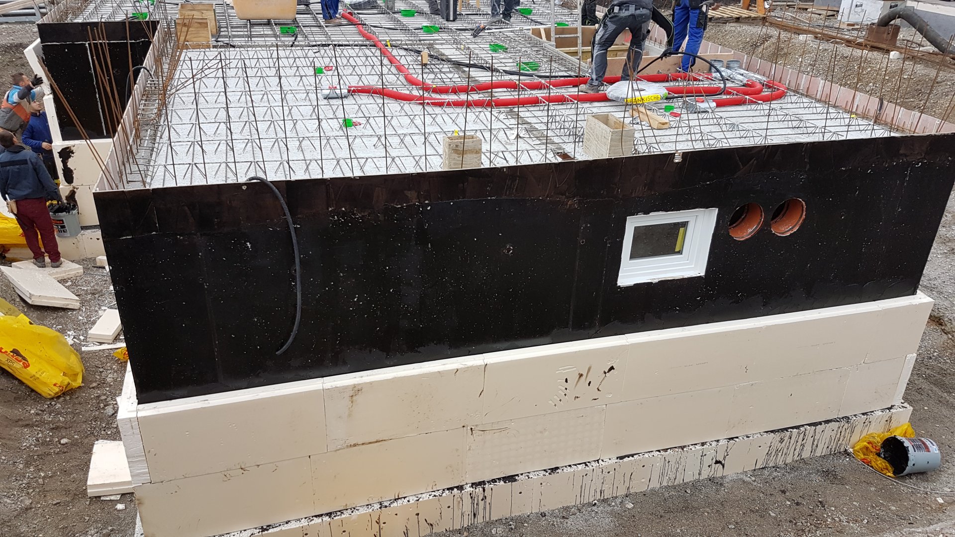

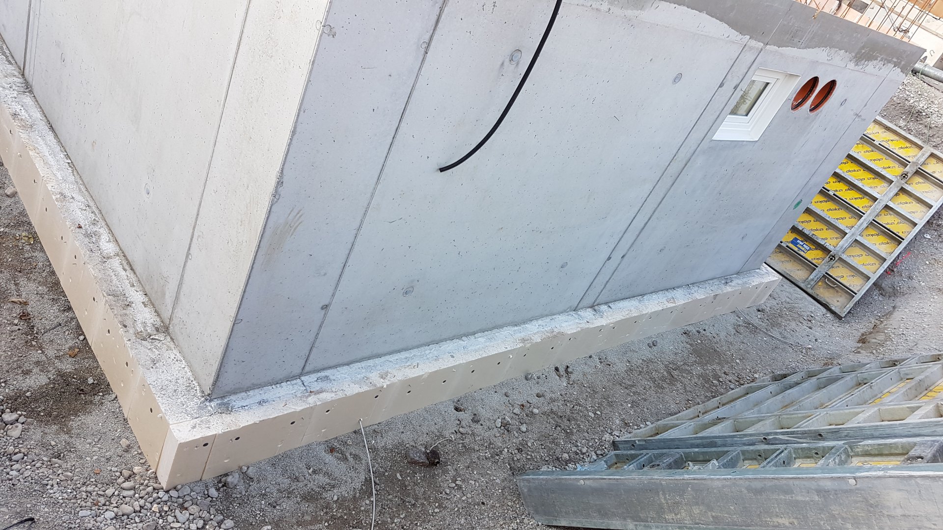

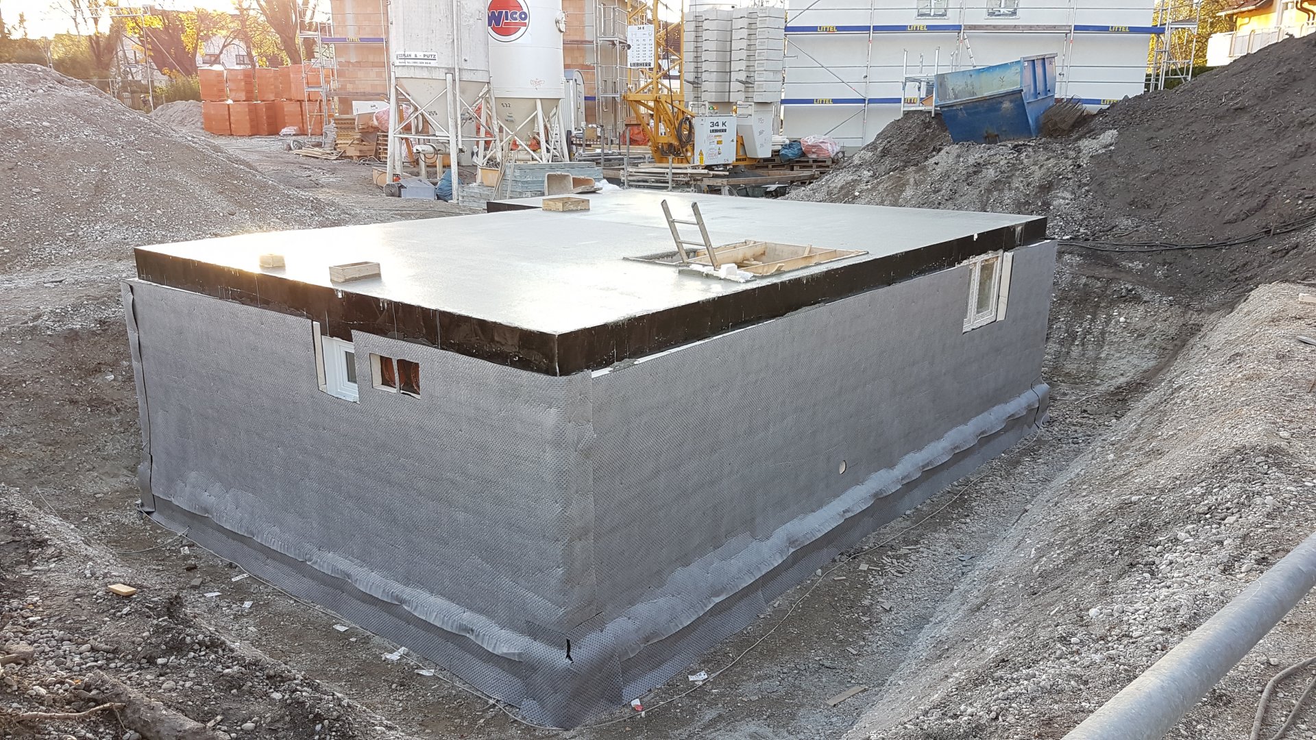

    Ich bilde mir ein das wurde beides gemacht. Siehe Bilder....
    Und dann soll das Ganze dicht sein? Trotz des ca. 15cm anbohrens der Außenhaut...
    Sorry ich bin kein Bauexperte...
  6. #6 Canyon99, 31.10.2017
    Canyon99
    Canyon99
    25.10.2017
    583
    113
    Dipl. Ing.
    Rhein/Main
    Also ich sehe nur eine Abdichtung auf Bitumen-Basis + Perimeter Dämmung. Ich habe zusätzlich unter die Bitumenabdichtung noch die Dichtschlämme verbauen lassen. Doppelt gemoppelt und evtl. Overkill... Aber eine Abdichtung - so sie denn ordentlich aufgetragen wurde - sollte reichen... ;) Also relax

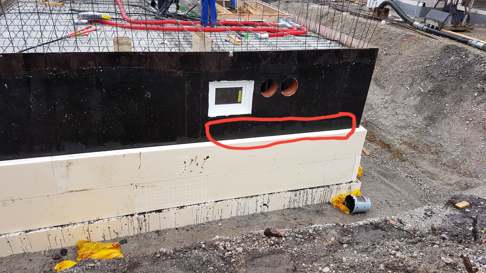

    Für mein Verständnis. Ich hab das mal rot eingefärbt. Ist das ggf die Dichtschlämme? An den die Perimeterdämmung geklebt wird.

    Eine Weiße Wanne wird nicht mehr mit einem Schwarzanstrich versehen - das ist unnötig.
    Und bei drückendem Wasser muss die Perimeterdämmung vollflächig verklebt und die Stöße auch verspachtelt werden.
    Somit ist klar, dass dort keine echte Bauüberwachung stattfindet und dann ist die Bohrung der LS Deine kleinste Sorge...

    Mit der Dämmung ist Pfusch, mit der doppelten Abdichtung - tja, kann man auch viel mit kaschieren. Man macht diese Zebrawannen nach Norm halt nicht...Du zahlst den Unsinn ja auch doppelt.

    Und mit dem Pfusch an der Dämmung ... Hat das schlussendlich Einfluss auf die Dichtheit oder die Wärmedämmung? Oder was genau?

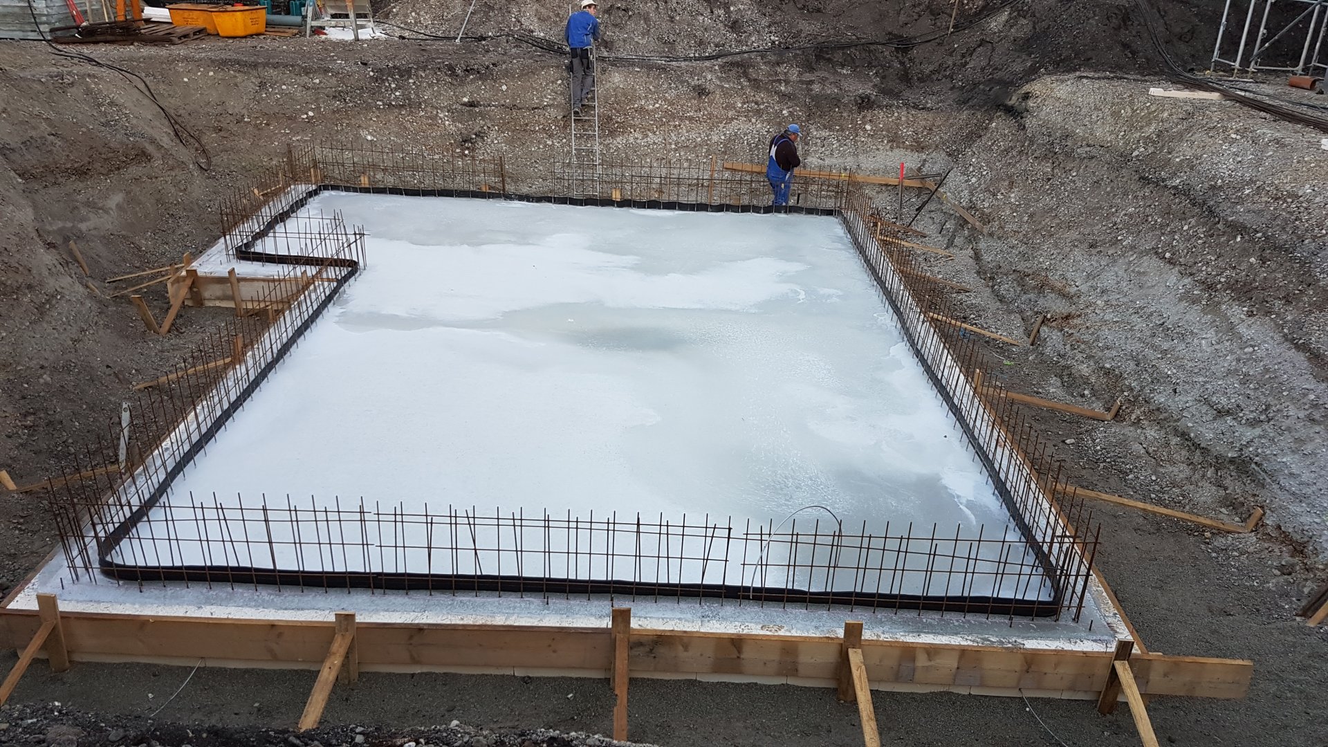

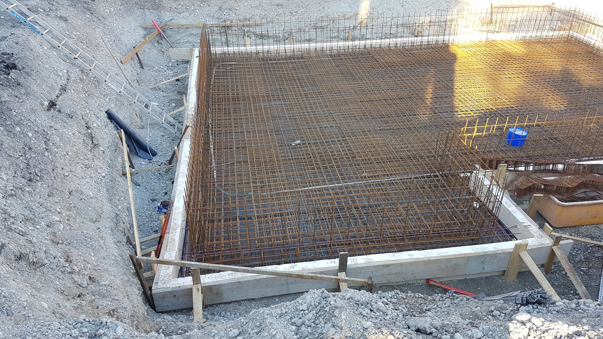

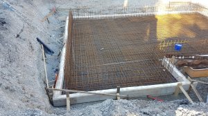

    So sah übrigens Bewehrung und Fugenband aus.
  12. #12 Andi900, 31.10.2017
    Andi900
    Andi900
    31.10.2017
    Und hier noch ohne Anstrich.
    Wie beurteilt man nun, ob es sich tatsächlich um eine weiße Wanne handelt?
    Für mich ein Rätsel wie man in dem Bürokratiedschungel Deutschland noch so schwammige Normen und Pflichten setzen kann.
    Wie soll man denn als "Laie" das alles beruteilen können.

    Hinterlaufene Dämmung hat keine bzw. nur noch wenig Dämmwirkung.
  14. #14 Andi900, 31.10.2017
    Andi900
    Andi900
    31.10.2017
    Ich dachte die Dämmung ist vollflächig verklebt.
    Siehe rot gekennzeichneter Bereich... oder wie siehst du das, dass es nicht verklebt ist?
    Die Stöße sind wahrscheinlich nicht verspachtelt, das ist verständlich und nicht gut.
    Kann man anhand der weiteren Bilder noch etwas beurteilen bzgl weiße Wanne und Baumängel?
