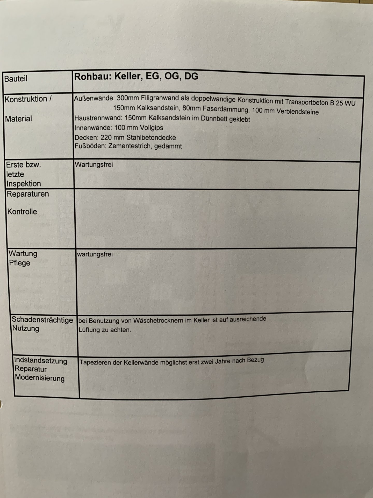

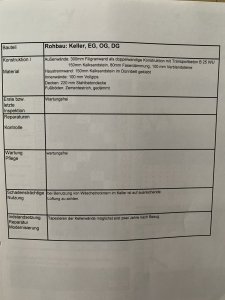

    Ich habe ein Haus gekauft, bei dem sich jetzt die Frage stellt, ob eine weiße Wanne gebaut wurde. kann jemand da ausgehend von der beigefügten Baubeschreibung für die Kellerwände herauslesen?
    Für mich klingt es nicht so…
    Danke für eure Meinungen!
    Viele Grüße Jasmin

    Eigentlich eröffnet Mann/Frau einen neuen Thread, zu deiner Frage lt Beschreibung wurden die Wände als WU ausgeführt, ob alles nun WU entspricht ist hier nicht ersichtlich , denn hier gehört die BPL und weiterführend die gesamte Konstruktion/ Statik dazu , die Gebäudetrennwand ist hier auch nicht eindeutig definiert,ein Blick in die Bauakte und Statik bringt die 'Erleuchtung' respektive gibt es einen Nachbarn vllt fragen ?
