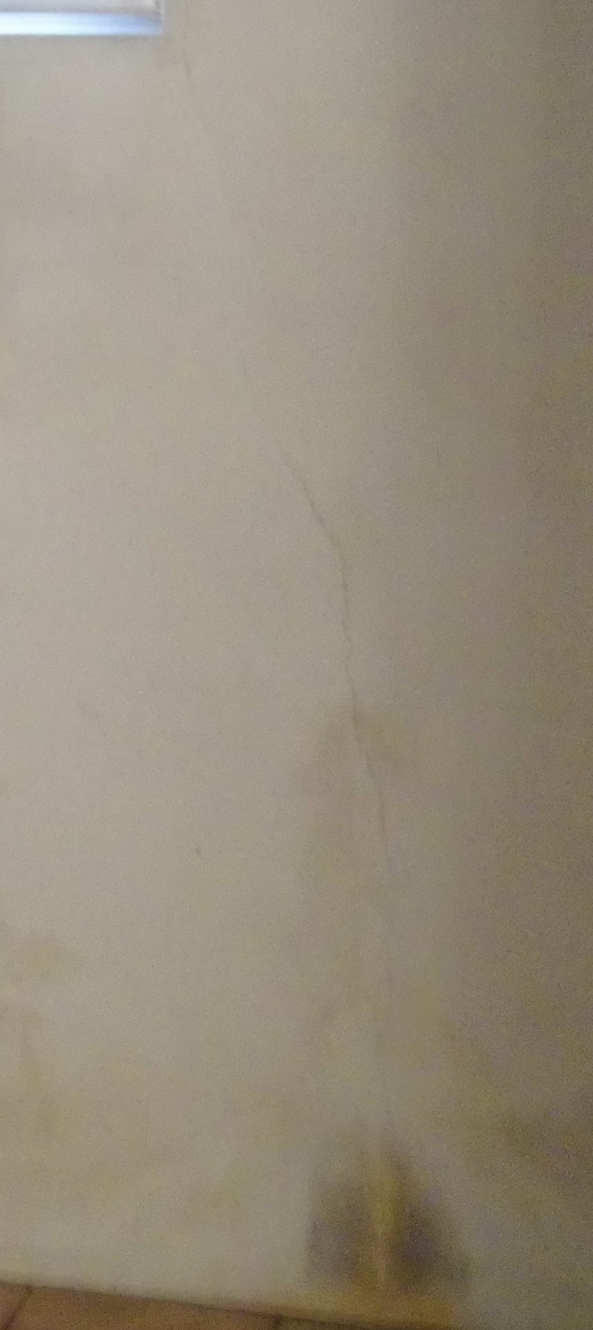

    Das Gebäude ist ungefähr 25 Jahre alt.
    Die Weiße Wanne hat eine Stärke von ungefähr 30 cm.
    Der Keller ist insgesamt trocken.
    Der Keller wurde von einer Firma erstellt, die auf Tiefbau spezialisiert war.
    Auf dem Bild ist ein Haarriss zu sehen, der unten gelbe und schwarze Flecken hat. Die Situation hat sich schon seit Jahren nicht verändert.
    Soll etwas unternommen werden?
    Drückt man Küchenkrepp gegen den Haarriss, ist keine Feuchtigkeit zu erkennen.
    Soll etwas unternommen werden.

    Ja.
    Auf jeden Fall Rissverpressung, allerhöchst wahrscheinlich Estrichöffnung (und Dämmschichtentfernung)

    Kann ich auf einfache Weise feststellen, ob zwischen der Bodenplatte, ungefähr 38 cm Beton und dem Estrich eine Dämmschicht verlegt wurde? Vor 25 Jahren war es eventuell noch nicht üblich, an dieser Stelle zu dämmen.

    Eine Klopfprobe sollte ersten Hinweis geben. Sicherheit brongt dann eine Bohrung.

    Und warum soll man einen Riss verpressen, der sich seit Jahren nicht verändert und der offensichtlich dicht ist?
    Beton ist ein gerissener Werkstoff!!

    Ja aber nicht mit Schimmel wegen eindringendem Wassers !! :sleeping

    Schimmel scheint es in dem Raum kaum zu geben. Es werden dort über Jahre Schuhe und Kleidung gelagert, ohne dass sie schimmeln oder einen modrigen Geruch annehmen. Selbst Kartons bleiben trocken.

    Was ist die gelbe Verfärbung dann?

    Sie haben recht. Das ist wahrscheinlich Schimmel.
    Insgesamt ist der gelbe Fleck kleiner als 2 dm² und seit Jahren unverändert.
    Fragen:
    - Sicherlich ist an dieser Stelle einmal Wasser eingedrungen. Kann es sein, dass der Beton die Stelle wieder geschlossen hat?
    - Ich werde die Stelle nach starken Regenfällen beobachten. Wie kann ich feststellen, ob die Wand etwas feucht ist?

    das ist aber keine "Weiße Wanne".
    Bei dieser wird die Dichtfunktion ausschließlich von den Betonwänden
    in Verbindung mit Bodenplatte übernommen und nicht von irgentwelchen
    bituminösen Beschichtungen.

    Ganz ehrlich?
    Wenn die Verfärbungen den TE nicht stören - ist der Thread hiermit geschlossen :)
