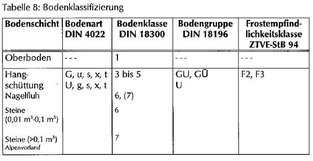

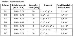

    also ich habe ein Bodengutachten von der Gemeinde aus dem Jahr 2003 vorliegen welches als Grundlage für die Erschliesung des Gebietes erstellt wurde. Es wurde ein größeres Baugebiet untersucht und insgesamt 7 Bohrungen vorgenommen. Von diesen 7 Bohrungen liegen 4 in der Nähe von unserem Baugrund. Aus dem Gutachten kann ich folgendes entnehmen bzw. wiedergeben:
    1. Sickerversuche
    Zur Beurteilung der Sickerfähigkeit des Untergrundes wurden auf dem Baufeld Abpress- bzw. Sickerversuche durchgeführt. Die Versuchsausführung erfolgte zwischen etwa 3 m und 4 m Tiefe unter Geländeoberkante in den anstehenden Schluff- und Kieshorizonten. bei den Untersuchungen wurden Durchlässigkeitsbeiwerte zwischen 1*10³ m/s und 1*10[SUP]4[/SUP] m/s festgestellt. Nach den Ergebnissen kann der Untergrund als gut sickerfähig ausgewiesen werden.
    2. Grundwasser
    Bei den durchgeführten Bohrarbeiten konnten keine grund-, schicht- oder hangwasserführenden Horizonte festgestellt werden. Hang- und Schichtwasser ist erfahrungsgemäß on starkem zeitlichen und lokalen Wechsel vor allem nach stärkeren Niederschlägen in den durchlässigen Kiespartien der Schwemmkegelablagerungen zu erwarten. Der mittlere Grundwasserspiegel ist zwischen 27 m und 37 m unter dem Baugrund zu erwarten.
    3. Bodenklassifizierung
    Drainage: Das Wasser aus der Drainage zu versickern wird wohl eher schwierig. Wir dachten dies in unsere Regenwasser zisterne zu führen und falls diese vol ist ab damit in den Kanal. Wobei letzteres wohl von der Gemeinde untersagt ist.
