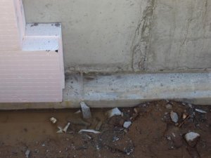

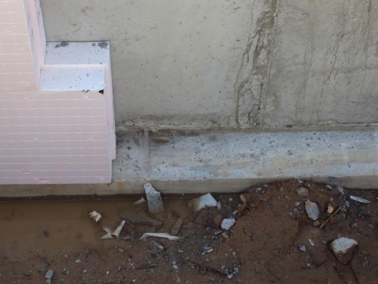

    Liebe Experten,
    wer kennt sich mit Beton und Weissen Wannen aus?
    Vermutlich ist es schwierig ohne weitere Angaben über die verwendeten Materialien eine Aussage über die Qualität der erstellten Betonkonstruktion zu treffen. Dennoch würde mich über ein paar Hinweise zu den nachfolgenden Bildern freuen. Evtl. sind auf den Bildern Ausführungsmängel bei der Erstellung der Weissen Wanne ersichtlich. Bilder sind hier -> https://plus.google.com/photos/1062...s/6124163098784632705?authkey=CMOgtYvi3PKh0gE
    Inbesondere interessiert mich, ob die Kiensnester, der offen liegende Bewehrungsstab und der anscheinend kleine Riss einen Mangel darstellen. Die Wand ist im unteren Bereich 24cm stark mit einer zusätzlich innenliegen Dämmung von 6cm. Ab ca. 60cm über der Bodenplatte ist die Wand 30cm stark. Wir gehen der Einfachheithalber davon aus, dass der verwendete Beton von seinen allgemeinen Eigenschaften in Ordnung ist.
    Vielen Dank für Eure Unterstützung.

    anhand des bildes keine beurteilung möglich.
    Es sieht aus wie ausblutung aus. D.h zu viel verdichtet so das die betonschlämme ausgelaufen ist.
    Offenliegender Stahl kann ich nicht erkennen.
    Was ist das für ein quatsch unten und innen dämmen?
    Ist die aussendämmung xps? Sieht nicht so aus.

    Die Lage des Fugenblechs lässt schon auf einiges schliessen.
    Aber an den Bildern alleine will ich da nichts fest machen. Was sagt den die ÜK2 Fremdüberwachung zum Einbau? Die muss ja da gewesen sein?

    Hallo Yilmaz, ich bin mir nicht sicher bzgl. der Bewehrung. Für mich als Laien sieht es so aus, als würde ein Bewehrungsstab ca. 10cm rechts von der Dämmplatte / Kante Bodenplatte aus dem Beton herausgucken. Nee, die Außendämmung ist nicht xps - wozu auch bei drückendem Wasser - da kann man ja EPS nehmen und warten bis es wegfault ;-) auch wurde die Außendämmung den Bildern nach nicht richtig verklebt und nicht im Versatz angebracht... dies ist wohl erforderlich soweit ich mich in die Thematik eingelesen habe.

    Über den Beton kann ich so ohne Weiteres nichts Kluges sagen. Nur soviel: Ist die Perimeterdämmung für den Einsatz im Bereich drückenden Wassers und unter der Erde geeignet (druckfest?):? Und: diese Dämmung sollte (darf) nicht einfach locker vor den Keller gestellt werden, sondern muß vollflächig verklebt werden. Sonst kann Wasser dahinterlaufen und die Dämmwirkung nahezu aufheben.

    Hallo Thomas, die Dämmung wurde leider in EPS ausgeführt und auch nicht vollflächig verklebt. Wieso man EPS ohne bauaufsichtliche Zulassung bei drückendem Wasser genommen hat erschließt sich mir auch nicht.

    ÜK2 - eigene Prüfstelle, Fremdüberwachung.... glaubt Ihr die kontrollieren die Konstruktionsmerkmale einer WW?
    Nö!
    Die sind nur für den reinen Beton dazu zu stellen.
    Zur Dämmung:
    aus den Bildern, anhand der anzunehmenden Versickerung (oder eben auch nicht) ist wohl mindestens die Wasserangriffsart "aufstauendes Sickerwasser" anzunehmen. (Bodengutachten??)
    Somit - ÜK2, vollflächige Verklebung von zugelassenen Dämmplatten (die hier dürfen dann wieder raus) incl. Fugen abspachteln usw.
    Die innenseitige Dämmung ist hinsichtlich der Rissweiten sicherlich auch problematisch. Das Konstruktionsziel verschließt sich mir auch. Was soll hiermit erreicht werden.
    Ich kann Dir nur den Rat geben, die jemanden zur Seite zu holen der im Thema steckt.
    Der kleine Riss ist das kleinste Problem.
    Da sind noch viel mehr Frage zu stellen..........
