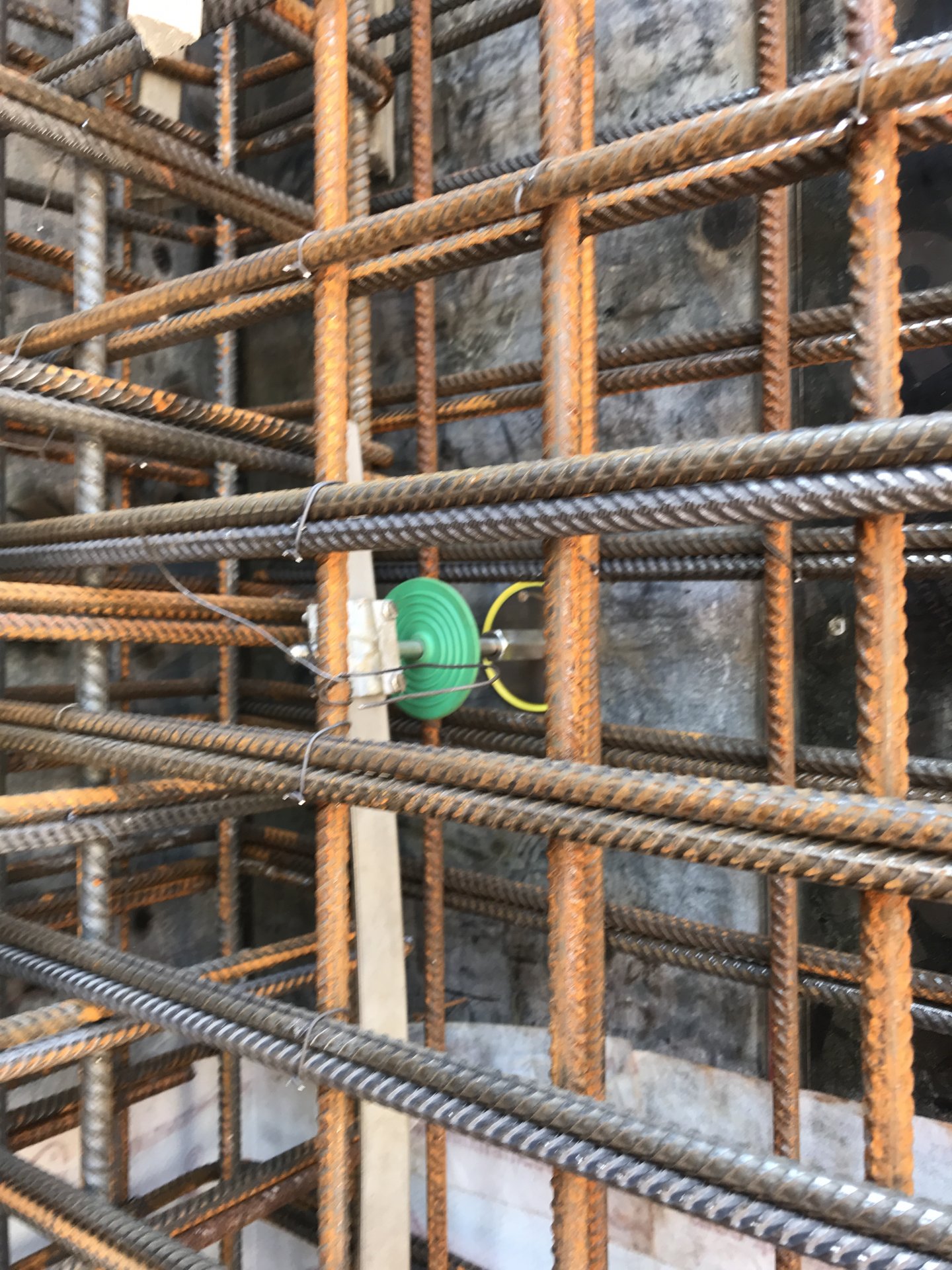

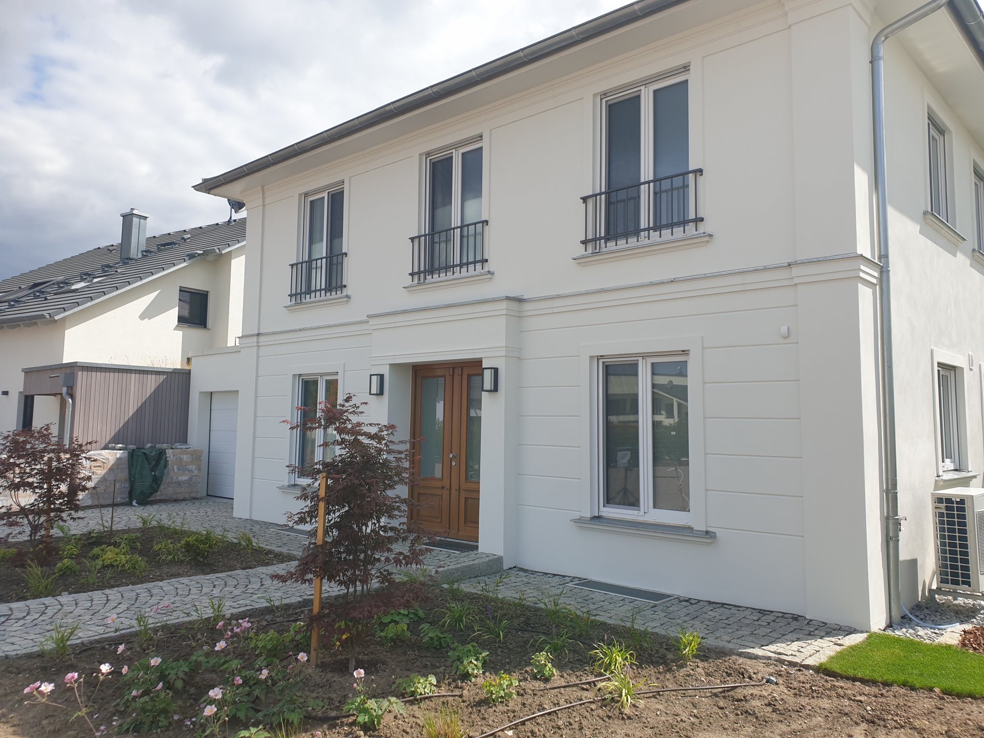

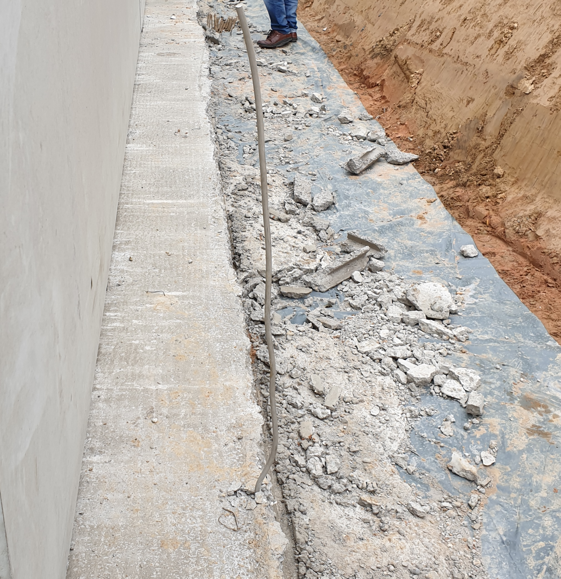

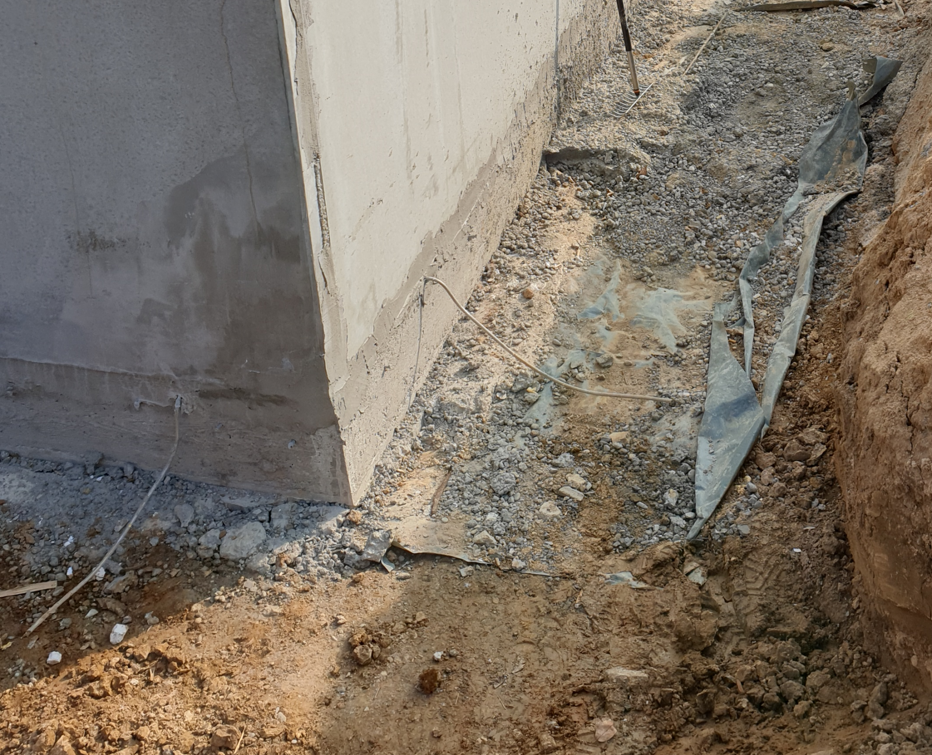

    habe kürzlich per Zufall realisiert, dass bei unserem Haus mit Keller als Weiße Wanne (gebaut durch GÜ) der Ringerder vergessen wurde. Es gibt lediglich einen Fundamenterder, dessen insgesamt 8 Anschlussfahnen bei -3 Meter unter Geländeoberkante aus dem Fundament ragen.

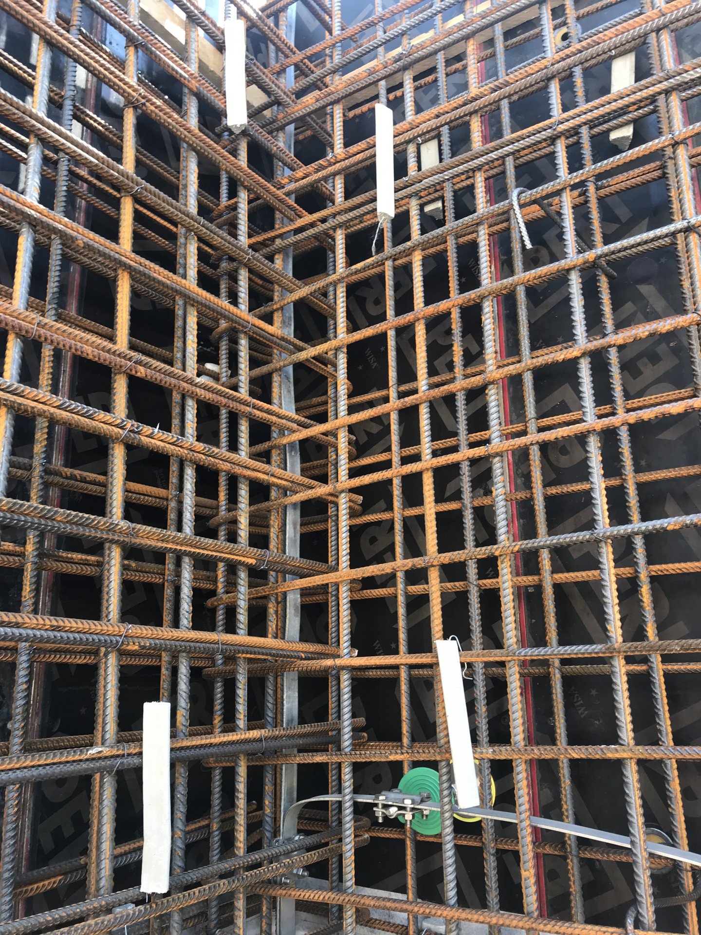

    So sah das vor dem Verfüllen an jeder der vier Ecken aus:
    Auch gibt es keine Dokumentation nach DIN 18014.
    Ein Großteil des Arbeitsraumes wurde mit Naturschotter verfüllt. Am Haus wurde eine Garage angebaut. Diese ist komplett fertig inkl. Verputz und Fliesenbelag. Die Außenanlagen (Pflaster, Terrasse, Kiesstreifen, Rasen, Pflanzen, Bewässerungsanlage) sind ebenfalls komplett fertig.
    Der vom GÜ beauftragte Elektriker hat mir auf Rückfrage kürzlich mitgeteilt, er sei erst nach Erstellung der Bodenplatte beauftragt worden. Er hat aber den Inbetriebsetzungsantrag an den Netzbetreiber unterschrieben. Ferner hat er das anliegende Prüfprotokoll unterschrieben und nochmals eine separate Errichterbestätigung, wonach die Elektrische Installation der Anlage unter Beachtung der aRdT insbesondere VDE errichtet, geprüft und fertiggestellt wurde.
    Sofern ein Vollabriss + Wiederherstellung der Außenanlage nebst Garage vermieden werden soll - Kosten im hohen fünfstelligen Bereich, damit mutmaßlich unwirtschaftlich - müsste man aus meiner Sicht mindestens eine (besser mehrere?) Anschlussfahnen freilegen und einen (besser mehrere?) Tiefenerder einschlagen und mit den Fahnen verbinden. Hierzu eben mit erforderlichem Teilabriss + Teilwiederherstellung der Außenanlage.
    Ich gehe aber davon aus, dass die Erdungsanlage selbst dann nicht normgerecht sein würde. Würde dann weiterhin das Damoklesschwert einer Unterbrechung des Netzanschlusses nach § 15 NAV drohen und/oder sollte der Netzbetreiber (deshalb) bei der Maßnahme involviert werden?
    Sollte selbst bei Durchführung der Behelfsmaßnahme durch den GÜ eine Wertminderung geltend gemacht werden? Hat jemand Erfahrungswerte zur monetären Größenordnung?
    Ich stelle mir vor, ich will das Haus mal verkaufen und muss dem Käufer sagen, dass das Haus nicht richtig geerdet ist und jederzeit der Strom abgestellt werden kann. Das führt sicher nicht zu einer Erhöhung des Kaufpreises :D ...
    Für Einschätzungen herzlichen Dank. Termin mit Rechtsanwalt steht schon ...

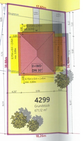

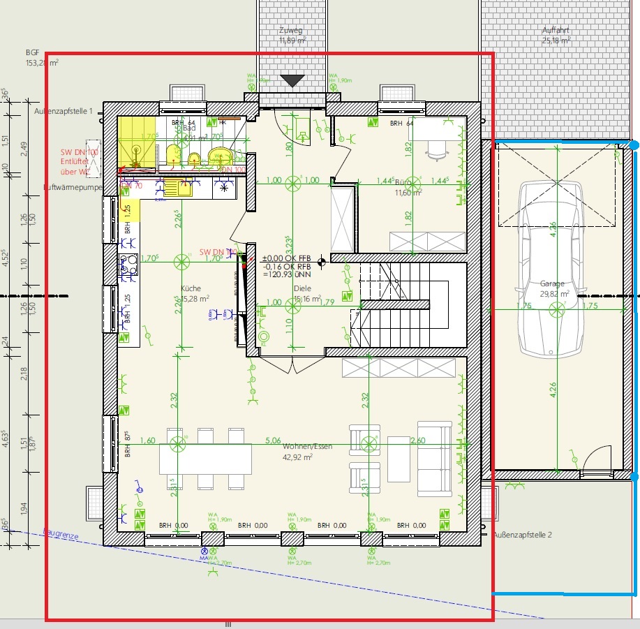

    Hallo und danke für die Antwort.
    Verstehe ich Sie richtig, dass sogar IM Fundament das falsche Material verwendet wurde? Dieses Problem war mir bisher noch nicht bewusst bzw. ich hatte gehofft, dass wenigstens IM Fundament alles i.O. ist.

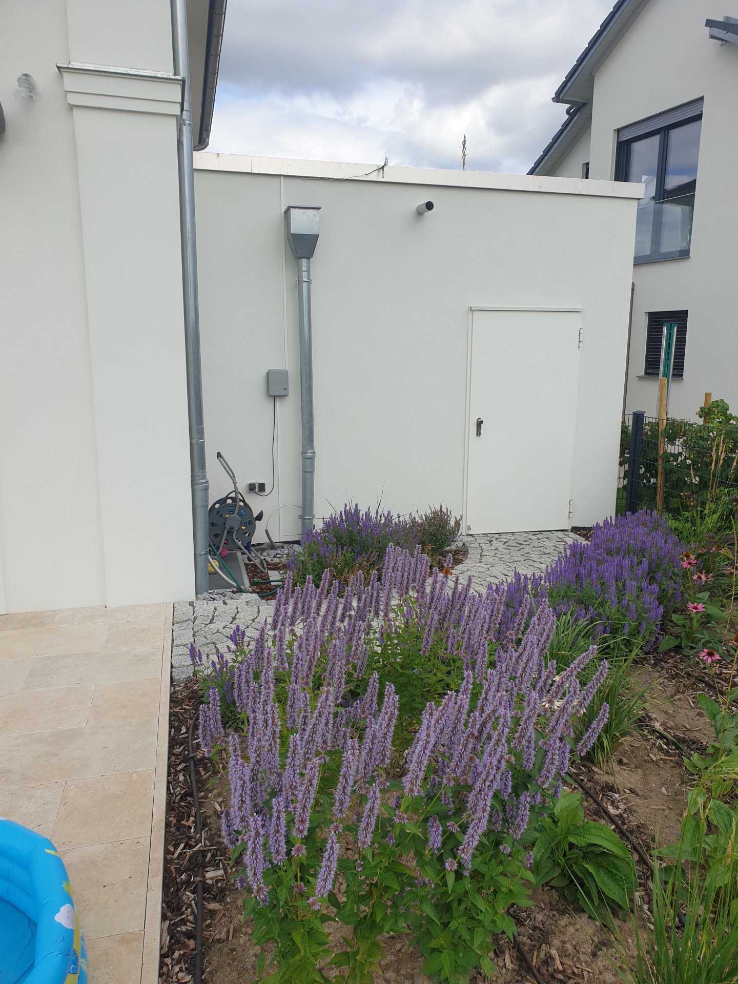

    Das mit dem Ringerder geht so leider nicht. Die Garage ist in Grenzbebauung errichtet und grenzt auf der anderen Seite unmittelbar ans Haus. Sprich auf der Seite des Hauses, wo die Garage steht, gibt es kein Durchkommen. Die Garage ist massiv gemauert auf betonierter Bodenplatte.
    Siehe Lageplan.

    Ohne ausschweifend zu werden (das übernehmen dann später die Kollegen hier) kurz versinnbildlicht:
    WU-Beton, lässt keine Feuchtigkeit an den Erder, welcher in der Bodenplatte liegt, herankommen.
    Dieser ist somit "isoliert" und leitet Fehlerströme nicht ab, der FI löst nicht aus, da der Widerstand zu hoch ist.
    (Liebe Kollegen, das war die schnell-Erklärung für die Laien. Jetzt seit ihr dran...)
    Zudem kommt:
    -> der verzinkte Erder ist im Außenbereich (wahrscheinlich auch innen) nicht gegen Kontaktkorrosion am Ausgangsbereich geschützt.
    -> der verzinkte Erder wird früher oder später (die 8 komplett unnötigen Fahnen) weg rosten! Daher nimmt man V4A für den Ringerder.
    -> durch die Ein- und Austrittsstellen hat man einen super Weg für das Wasser entlang des Erders in das Haus geschaffen.
    "Alles fertig" + Grenzbebauung ist natürlich unschön.
    Vielleicht lässt der Nachbar mit sich reden, dass man den Erder bei ihm um Ihre Garage herum ziehen kann (wenn überhaupt möglich)

    Ich sehe hier keine verzinkten Anschlussfahnen außen...
    Im WU-Bauteil darf selbstverständlich verzinkter Bandstahl liegen.
    Ich lasse das auch gerade so ausführen, mit Druckwasserdichtem Festpunkt über Grundwasser nach draußen und weitergeführtem Ableiter im Beton bis aufs Dach (siehe Bild).
    Domski gefällt das.

    @Fabian Weber
    sieht gut aus! Vor allem sauber gearbeitet. Lob an die Handwerker :respekt
    Aber legst Du einen zusätzlichen Ringerder, oder soll die Erdung nur über den Erder in der BPL funktionieren?
    Folgerichtig, ja, verzinkter Stahl darf natürlich drin liegen. Funktioniert nur meist ohne zusätzliche Maßnahmen nicht.
    Deinen Einwand "verzinkte Fahnen seh ich nicht" :bierchen: bin ich bei dir.
    Könnte mit viel Wohlwollen auch VA-Stahl sein, das Bild gab auch bei bestem Zoom kein genaues erkennen her.
    Es gibt aber leider das Erkennungsmerkmal rund=VA, eckig=verzinkt nicht mehr wirklich.

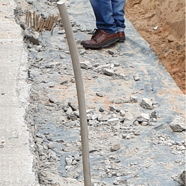

    Ironie?
    Anbei nochmal eine Nahaufnahme vom Material, das aus der Bodenplatte ragt. Leider ist die Auflösung, die man hier hochladen kann, recht begrenzt.

    Kann man den GÜ bzw seinen subbi fragen, was damals geliefert worden ist? Die Sägekante scheint keine Rostflecken zu haben...

    Material sieht als Ferndiagnose jetzt ganz gut aus. Kein Rost an der Endstelle, und auch nicht das typische verzinkungsmuster + silbrig matt.
    Die Stelle wo der Erder raus geht ist auch (immernoch nicht gut) aber besser als auf dem anderen Foto direkt in der Fuge.
    Bleibt eine gewisse Skepsis, dass sich Wasser daran bis nach innen vorarbeiten kann. (Kann-Muss aber nicht)

    Den GÜ, der die Beton- und Maurerarbeiten selbst ausgeführt hat, kann ich nichts fragen, da ich mich mit denen im (noch außergerichtlichen) Rechtsstreit befinde. Die Lieferscheine vom einbetonierten Stahl habe ich alle hier, aufgegliedert nach Geschoß. Diese sind in der Dokumentation der weißen Wanne durch den Abdichtungshersteller Drytech enthalten. Für die Bodenplatte siehe Anlage. Allerdings sind die speziellen Erdungselemente wohl hier nicht enthalten, das dürfte nur der normale Betonstahl gem. Statik sein.
    Eine Aussage zur Tiefenerdung wäre für mich in der Tat hilfreich als Indikation.
    Das mit dem Nachbar kann man schon aus tatsächlichen Gründen vergessen, da die links wie rechts ebenfalls Garagen in Grenzbebauung haben und deren Grundstücke fertig sind. Ferner ist das juristisch nicht realistisch, da müsste man ja Grunddienstbarkeiten eintragen lassen, das würde kein Nachbar (unentgeltlich) machen.
    Im eigenen Garten bzw. Vorgarten wäre eine Option mit sehr hohem Aufwand verbunden, da man den Garten ja so ziemlich komplett neu anlegen müsste, wenn da einer mit dem Bagger rumfährt und einen 80 cm tiefen Ringraben mit einem Umfang von 40 + Metern aushebt. Es liegt ja überall unterirdische Bewässerung, Rollrasen, Pflanzen, 2 Terrassen etc.

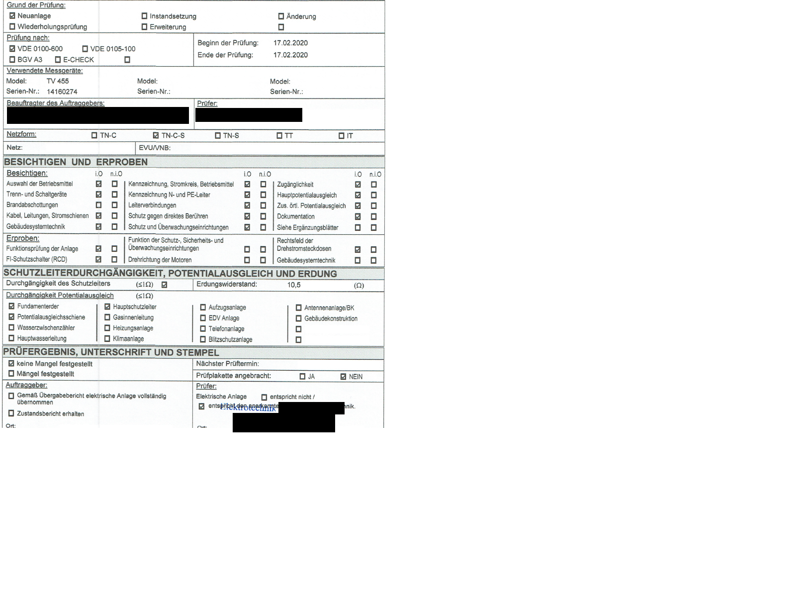

    Doch stellt ein Problem dar. Wie ich eingangs geschrieben hatte, existiert die entsprechende Dokumentation nicht bzw. der GÜ gibt diese auf Anforderung jedenfalls nicht heraus. Weil sie nicht existiert. Weil nämlich bei/vor Betonage der Bodenplatte keine Überwachung durch eine Blitzschutzfachkraft bzw. eine Elektrofachkraft erfolgt ist. Die paar Hundert Euro hat man sich gespart.
    Ich frage mich aber auch: Wie will der Elektriker, der das VDE-Protokoll erstellt hat, der Erdungswiderstand mit 10,5 Ohm gemessen haben. Zu dem Zeitpunkt war ja schon alles längst verfüllt. An die Anschlussfahnen kam er überhaupt nicht mehr ran zu dem Zeitpunkt. Geht sowas überhaupt "von Innen"?

    10,5 Ohm ,ich muß schmunzeln . Wie heißt es so schön ,Papier ist geduldig.
    Das ist ein Wert der annähernd erreicht werden sollte.
    Hat er sich einfach ausgedacht , behaupte ich mal.
    Das kein Protokoll nach der geforderten / verbindlichen DIN verfügbar ist hab ich auch angenommen ,deshalb die Gänsefüßchen.
    Auf jeden Fall ist die „Erdung“ im WU—Beton ohne jegliche Wirkung denn sie ist hier vor Feuchtigkeit geschützt
    und gut isoliert untergebracht.und damit einfach für diesen Zweck WIRKUNGSLOS.

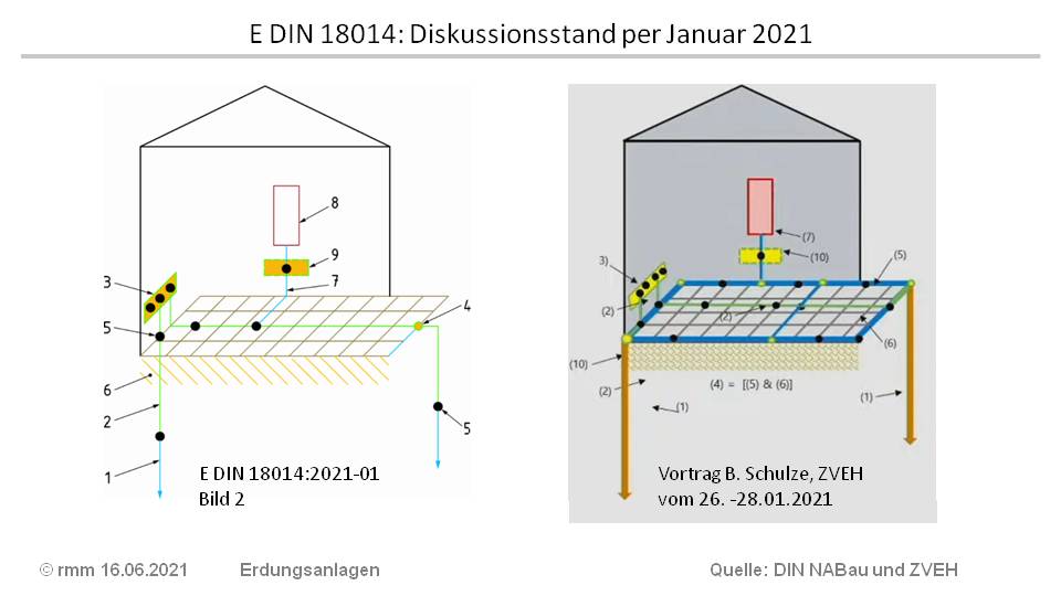

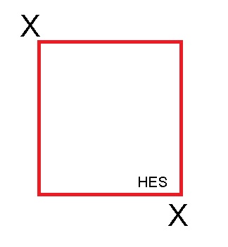

    Ob und wie normkonform dieser ähnlich einem Fundamenterder einzubauende Funktionspotentialausgleichsleiter ausgeführt wurde, wird man nur aus eigenen Bildern teilweise ableiten können, denn ...
    Einmal mehr ein Neubau, bei dem für die Baubeteiligten selbst die abgelöste DIN 18014:2007-09 noch viel zu neu ist um sie "schon" zu kennen.
    Wieder mal ein Gefälligkeits-Eli, der ohne mit der Wimper zu zucken bei der Zähleranmeldung Urkundenfälschung begeht. Das ist auch die eigentliche Ursache, warum das Elend der Normmissachtung schon so lange andauert.
    Im Entwurf von E DIN 18014:2021-01 sind erstmals optional zu einem Ringerder zwei diagonal angeordnete Tiefenerder mit je 5 m Länge vorgesehen. Sofern die Anschlussfahnen aus NIRO, Werkstoffnummer 1.4571 (V4A) bestehen und eine Messung des Durchgangswiderstands < 0,2 Ohm ergibt, könnte man sich für die Nachbesserung an "Bild 2 - Prinzipdarstellung für eine Erdungsanlage mit Vertikalerder bei einem Fundament mit erhöhtem Erdübergangswiderstand" des Normentwurfs von 2021-01 orientieren.
    Das sowie auch ein einzelner Tiefenerder möglichst nahe der HES mit nach Blitzschutznormen empfohlenen 9 m Länge ist zwar kein gleichwertiger Ersatz für den geschuldeten Ringerder, aber elektrisch ausreichend.
    Die aktuelle DIN 18014:2014-03 fordert die Messung der Durchgangswiderstände aber keine Messung des Erdausbreitungswiderstands. Gleichwohl ist die Messung an der HES möglich und bei WU-Beton auch informativ.
    So pauschal ausgedrückt ist das falsch.
    Die aktuell gültige DIN 18014:2014-03 fordert bei erhöhten Erdübergangswiderständen einen in gewachsenem Boden unter den Fundamenten ODER mit 1 m Wandabstand in 0,8 m Tiefe verlegten Ringerder. Abhängig von der Art des WU-Betons und des spezifischen Erdwiderstands können die Abschaltbedingungen aber auch mit dem schlechteren Erdübergangswiderstand noch erfüllt sein. 10,5 Ohm sind für Fundament- oder Ringerder relativ hoch aber nicht "wirkungslos" und wären ehrlich gemessen für die Abschaltbedingungen unkritisch. Die 10,5 Ohm lassen sich durch Tiefenerder noch verbessern, die wie schon erwähnt in E DIN 18014:2021-01 künftig anstatt höherwertiger Ringerder vorgesehen sind.
    DIN 18014:2014-03 ist für Neubauten verbindlich und lässt für diese keine Ausnahme wie in der Blitzschutznormenreihe IEC 62305 zu, wonach ein nicht erdfühliger Ringschluss von max. 20 % der Gesamtlänge zulässig ist. In einem mit Raketenbohrer getriebenen Erdkanal ist ein Rund- oder Bandstahl nur eingeschränkt erdfühlig.

    Vielen Dank für die ausführliche und kompetente Antwort. Würde "diagonal" bezogen auf mein rechteckiges Gebäude bedeuten, dass an den beiden "gegenüberliegenden" Hausecken aufgegraben und dort Tiefenerder gesetzt werden müssten?
    Nach welchem Prinzip wählt man die Punkte aus? Die Ecke, die am nächsten an der HES liegt und dann eben noch die entsprechende "gegenüberliegende" Hausecke? Also z.B. so:
    Und noch eine ergänzende Frage:
    Da ja bei mir die Bodenplatte ohne Überwachung und Dokumentation einer Blitzschutzfachkraft bzw. eines Elis erstellt wurde, kann jetzt überhaupt noch gemessen werden, ob der Durchgangswiderstand < 0,2 Ohm ergibt? Denn das ist ja Ihrer Formulierung zufolge die Eingangsvoraussetzungen, damit jetzt überhaupt noch die Normgerechtigkeit (zumindest nach dem Normentwurf) hergestellt werden könnte.
    PS: Nach Bekanntwerden und erster Mängelrüge kam der von Ihnen angesprochene Gefälligkeits-Eli, hat mit einer Art Zange dort, wo die Stromleitung ins Haus eintritt (also von Innen) einen Widerstand von 0,265 Ohm gemessen und meinte, es sei alles in Ordnung. Diese Messung sagt wahrscheinlich gar nichts aus?

    Tiefenerder werden bei Gebäuden mit einem Blitzschutzsystem primär an den mind. zwei Ableitungen gesetzt und die wiederum an diagonalen Hausecken abgeleitet.
    Wie man aus den Unterschieden von Bild 2 im Normentwurf und dem Vortragsbild eines Mitarbeiters im Normengremium erkennen kann, befindet sich der Entwurf noch nicht im Endstadium.
    Ohne LPS wird eine Verbesserung des Erdausbreitungswiderstands auch mit nur einem Tiefenerder erzielt, der - sofern es der Grundwasserstand zulässt - auch innen direkt an der HES durch die Bodenplatte eingetrieben werden könnte. Nimmt man sich die Beispielbilder der für Antennensicherheit maßgeblichen IEC 60728-11 zum Vorbild, in denen bei erdungspflichtigen Dachantennen bislang grundsätzlich Außenableitung an einen Stützerder + Verbindung zu einer ebenfalls geerdeten HES dargestellt sind, spielen die Hausecken gar keine Rolle mehr.
    Das ganze lässt sich auch noch mit dem Stichwort PV-Anlage komplizieren, denn mit als Blitzbypass innen verlegten PV-Leitungen, werden außen verlegte Erdungsleiter von Antennen entwertet.
    Damit Planer und Rohbauer Erdungsanlagen nicht mehr nur nach dem Motto "Das haben wir schon immer so gemacht" entgegen DIN 18014 erstellen und EFK nicht mehr jede Erdungsanlage ungesehen in den Zähleranmeldungen gesund beten, müssen erst noch einige gehörig auf die Schn**z* fallen. Wenn die gemessenen 10,5 Ohm stimmen, droht bis zur Nachrüstung zusätzlicher Tiefenerder keine Gefahr.
    Dass es mit der neuen DIN 18014 besser wird, halte ich nach bisherigen Erfahrungen mit "Praktikern" ohne Normkenntnis für eine Illusion.

    Ich wollte hier mal ein Update geben, allerdings auch noch ein paar Fragen loswerden.
    Heute hat ein Termin mit dem gerichtlich bestellten Gutachter stattgefunden. Dieser ist in unserer Region von der IHK für die Begutachtung von Erdungs- und Blitzschutzanlagen bestellt. Das schriftliche Gutachten folgt noch.

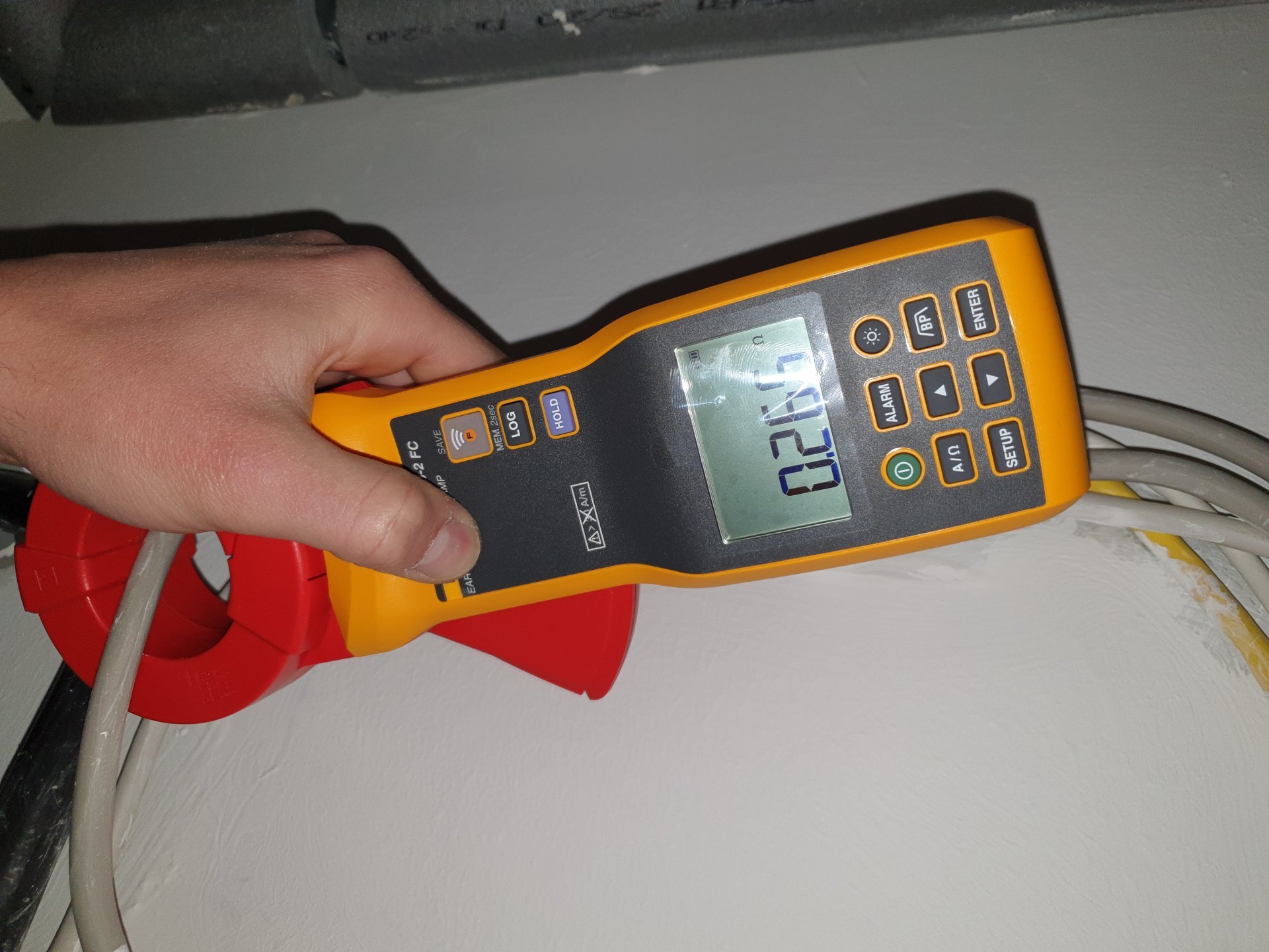

    Zunächst wurde von Innen an der Haupterdungsschiene auf zwei verschiedene Methoden einen Messung durchgeführt. Der Wert war grds. in Ordnung, ist allerdings etwas geschwankt. Der Gutachter meinte, das könnte darauf zurückzuführen sein, dass der Fundamenterder/Potenzialausgleich nicht alle 2m mit der Bewehrung verbunden wurde. Abgesehen davon ersetzt seine Messung natürlich nicht die fehlende Dokumentation des Fundamenterders.
    Beim fehlenden Ringerder gabs keine Diskussion. Dieser muss laut Gutachter auf Frosttiefe nachgerüstet werden und das ist laut ihm auch möglich. D.h. es wird ein größerer Eingriff in die Außenanlage erforderlich.
    Was mich ein bisschen irritiert hat: Unser Haus ohne Garage hat Abmessungen von 12 x 10 Meter und damit einen Umfang von 44 m. Der Gutachter hat vorgeschlagen, den Ringerder weiter zu ziehen, damit nicht noch die Terrasse, Pflaster direkt am Haus, Kiesstreifen etc. entfernt werden muss, sondern zumindest ein Großteil der Wegstrecke in Bereichen ohne Belag zurückgelegt werden kann. Er meinte, es würde ausreichen, wenn man den Ringerder an einer Stelle mit dem Potenzialausgleich verbindet. Dies sei bei dem EFH ausreichend. Ich hatte allerdings gelesen, dass nach DIN ohne LPS mindestens alle 20 Meter eine Verbindung erfolgen muss. Das wären bei dem Umfang dann schon drei Ecken aufbaggern statt nur eine. Was ist richtig?
    Hinsichtlich der direkt ans Haus angebauten Garage hat der Gutachter vorgeschlagen, den Ringerder durch die Garage durchzulegen an der Wand-Boden-Fuge entlang. Verlauf damit so wie im Bild rot eingezeichnet. Zur baulichen Ausführung hat er sich relativ kurz gefasst, das ist ja auch nicht unbedingt sein Thema.
    Was mir dabei Sorgen macht, ist die Einführung und Herausführung des Erders in die Garage, die eine massive Beton-Bodenplatte hat. Das ist aus meiner Sicht ein Risiko, dass es a) optisch nicht schön aussieht und b) undicht ist. Ferner müssten die Fliesen entlang der Boden-Wand-Fuge entfernt werden und geschaut werden, ob es mit der Aufbauhöhe überhaupt passt, um wieder drüber zu fliesen und anderenfalls ein Schlitz im Beton gemacht werden. Also potenziell extrem aufwendig.
    Daher meine Frage: Wäre es nicht auch ein "Umweg" (blaue Linie) dahingehend möglich, den Ringerder vor dem Garagentor an der Garage vorbeizuführen, dann an der Garage seitlich hochzuführen (blauer Punkt) bis unter die Attika, dann unter der Attika entlang bzw. sogar die Alu-Attika selbst einbinden, dann am Ende der Garage wieder seitlich runter? Das erscheint mir baulich deutlich einfacher. Auf der Einfahrt müsste man so zwar etwas mehr Pflaster hochnehmen, hinter der Garage könnte man sich dafür das aufnehmen von Pflaster sparen, denn zwischen der Garagentür und der Terrasse befindet sich auch ein gepflasterter Weg.
    Nochmal Hinweis: Garage ist Grenzbebauung, zum Nachbarcarport besteht allerdings eine freie Fuge von ca. 10 cm, die vorn und hinten nur mit Holz verblendet ist.
    Gibt es ansonsten noch Vorschläge, wo man den Erder gut durchlegen könnte?

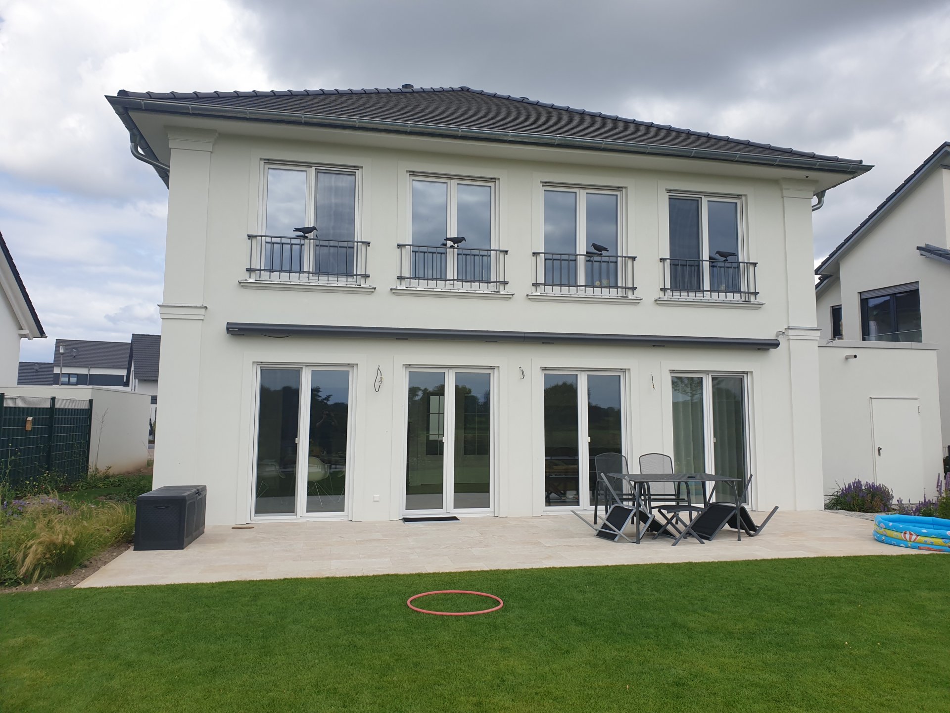

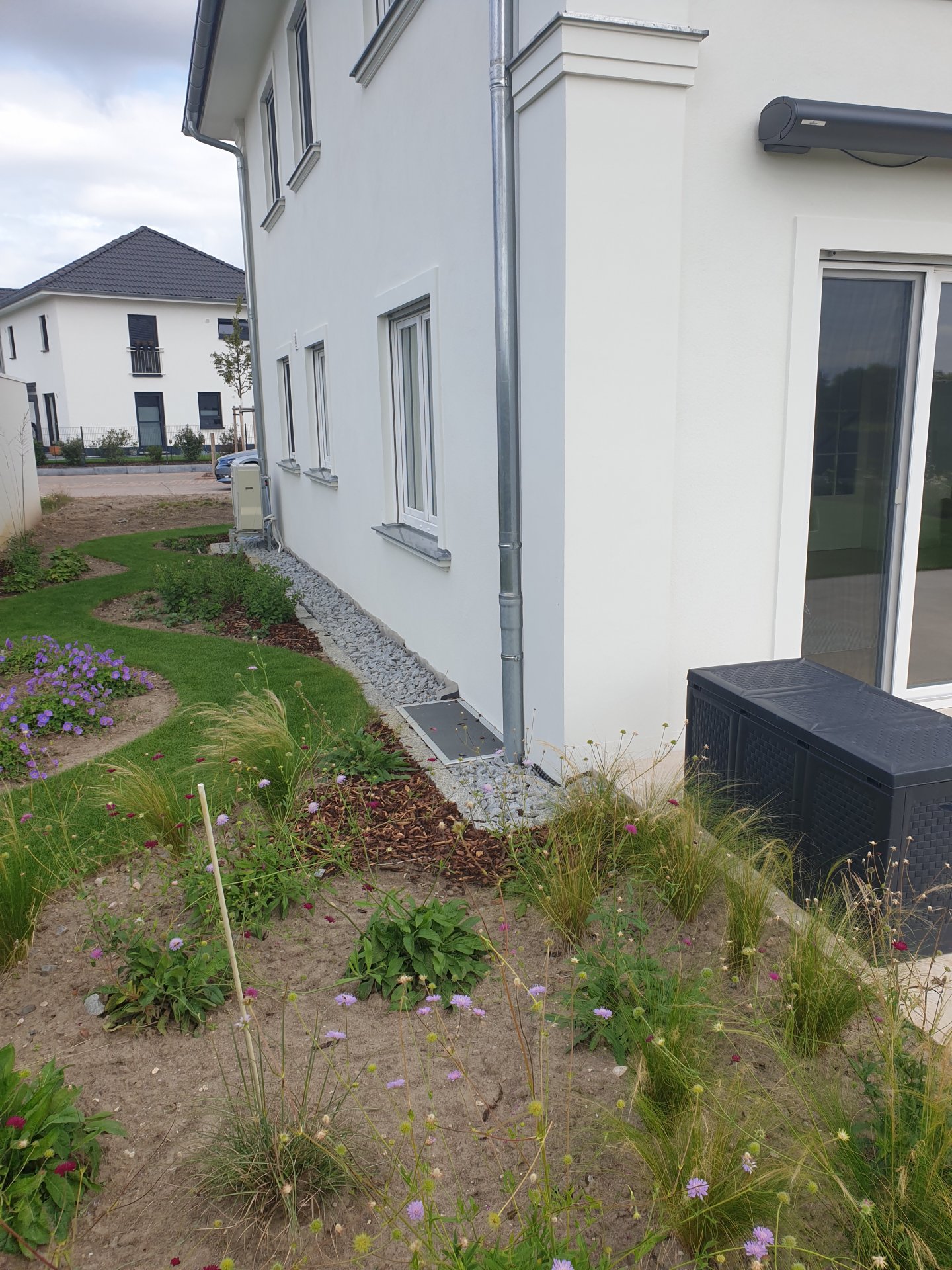

    Hier noch ein paar Bilder, wie es um das Haus aussieht, damit man sich das besser vorstellen kann.
