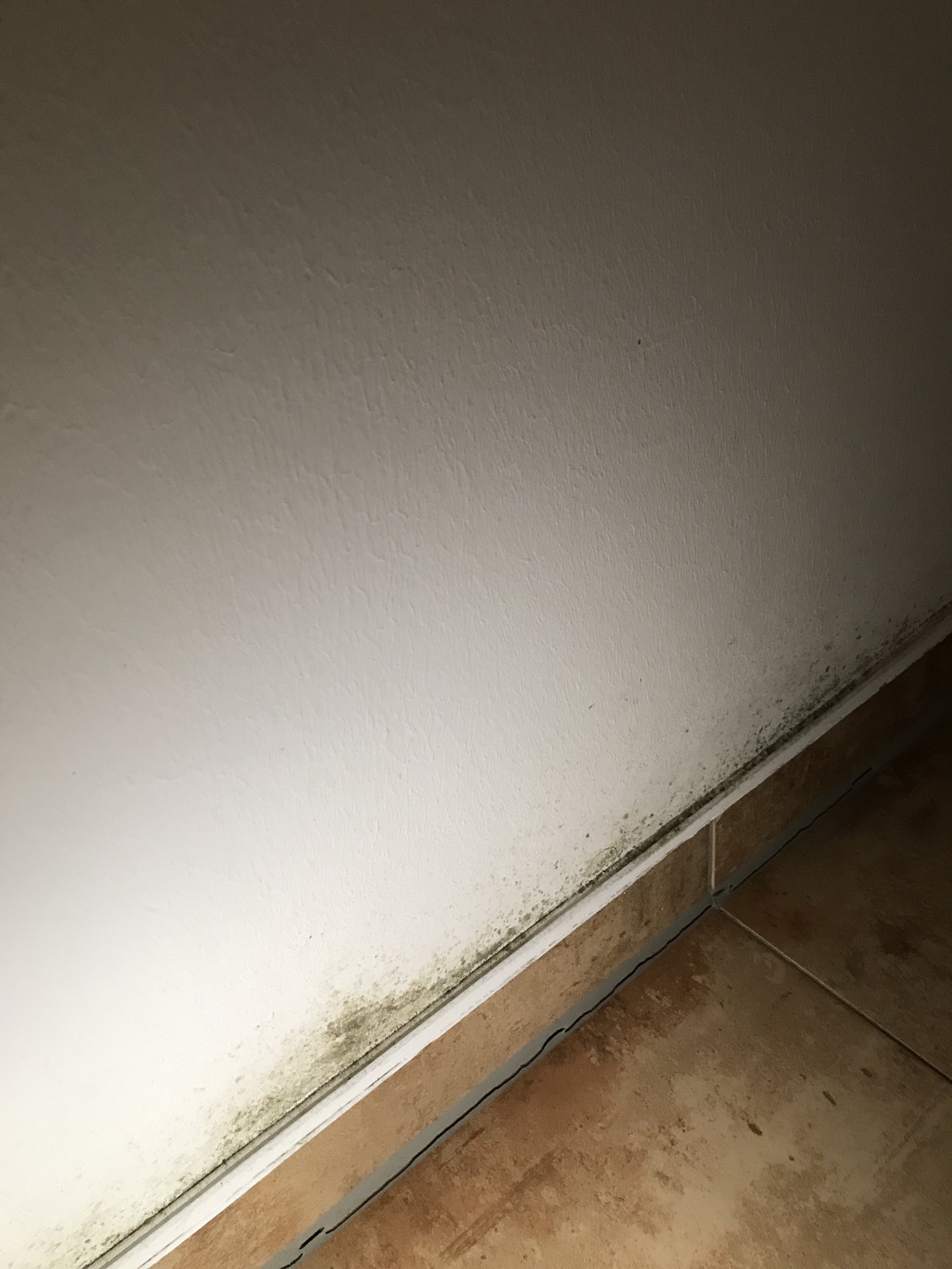

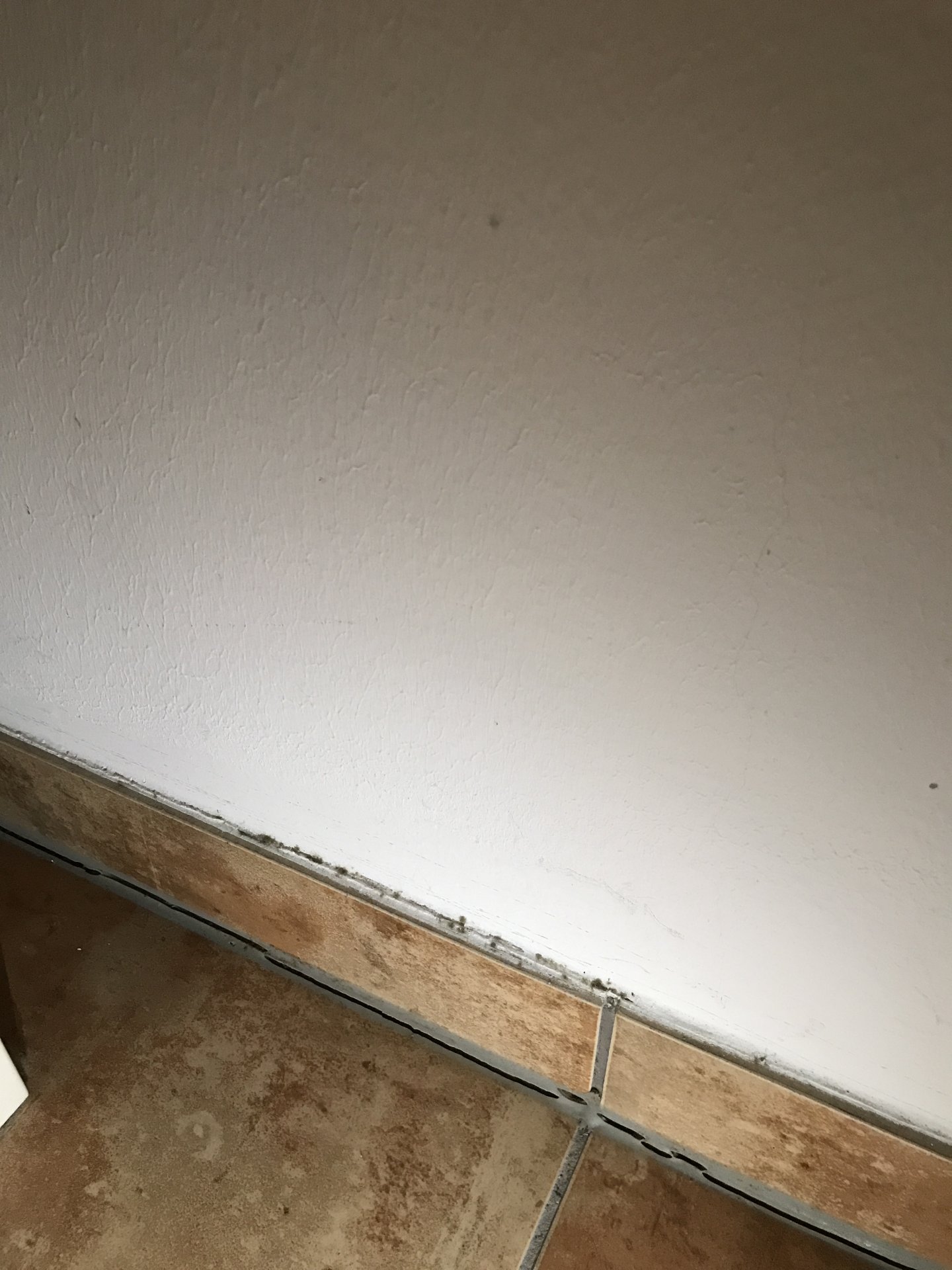

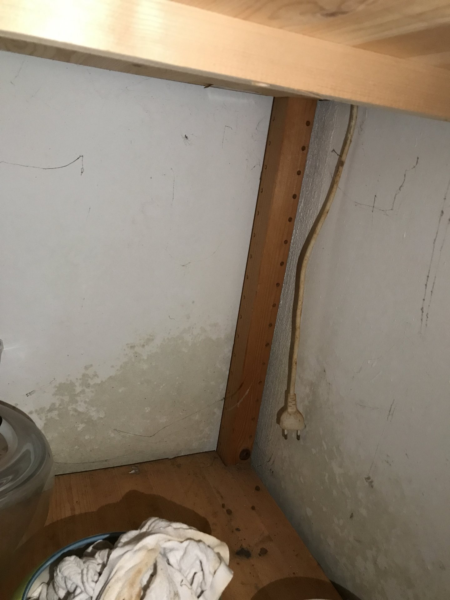

    Guten Abend,
    wir haben eine weiße Wanne seit 2009 und bislang keine Probleme. Jetzt zeigt sich oberhalb des Bodenfliesensockels und der Ecken der Außenwände plötzlich grüner Schimmel und Stockflecken . Allerdings sind die Außenwände der Räume, die eine dezentrale Lüftung komplett unauffällig. Die Luftfeuchtigkeit beträgt 40-50%. Beheizt wird der gesamte Keller durch eine Fußbodenheizung. Die betroffenen Räume werden als Schlafzimmer und Stauraum genutzt. Gelüftet wird eher unregelmäßig. In einem Raum ( nicht betroffen ) wird Wäsche getrocknet. image.jpg image.jpg image.jpg Könnte das Kondenswasser sein oder eher ein anderes Problem?

    Das sind typische stellen wo sich kondensat bildet.
    Diese Räume dürfen nicht beheizt werden oder sie müssen belüftet oder eine Entfeuchter bekommen…

    @TE: das kann sowohl als auch sein…egal ob Kondenswasser oder Undichtigkeit, i.d.R. fängt es in den Ecken an…
  15. BaUT
    9.441
    5.945
    Schadensbereich: Schlafzimmer und Abstellraum
    Dezentrale Belüftung? Womit?
    Beheizung: im Winter mit Fußbodenheizung und im Sommer vermutlich gar nicht --> Sommerkondensat infolge Nutzungsfeuchte und infolge Lüftungsfeuchte an den kalten Bauteiloberflächen der Außenwandsockel, weil diese in das kalte Erdreich hin auskühlen.
    Die Behauptung dass die rel. LF zum Zeitpunkt der Schimmelentstehung nur 40-50% betragen haben soll - halte ich für eine totale Fehleinschätzung!
    Ab in den Baumarkt - Schimmelstop kaufen und anwenden!
    Im nächsten Sommer Trockner aufstellen!
