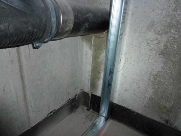

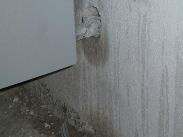

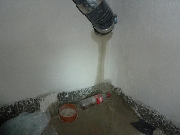

    Habe Weisse Wanne und Feuchtigkeit um die Bohrungen (Soleleitungen, 100er Kernbohrung, mit Deuma Dichtung) sowie die Abwasserdurchleitung (100er in die Wanne eingesetzte Durchführung mit so einer Art Gummikranz in der Wandmitte). Wann vom Statiker auf 0,2mm Rißweitenbeschränkung gerechnet. Rest des Kellers insb. die Boden- und Wandanschlußfugen scheinen dicht.
    Das Wasser steht seit ca. 1 Woche etwa 70cm über dem OK Kellerbodenplatte.
    Was könnte hier das Problem sein?

    Wenn mit "100er in die Wanne eingesetzte Durchführung mit so einer Art Gummikranz in der Wandmitte" Wanddurchführung, für den Einbau in WU-Betonwände, mit beidseitig angeformter Steckmuffe zum Anschließen von KG/HT Rohren gemeint ist, dann sollte erst einmal geprüft werden ob diese für "drückendes Wasser" zugelassen sind.
    Wenn Ja, wäre die nächste Frage, kommt das Wasser am Rohr vorbei - oder etwa sogar aus dem Rohr selber?
    Dann, wie wurde betoniert? Sind die Wanddurchführungen Regelkonform im Beton voll eingeschlossen?
    Bei der Krasso sollte der Sitz und der Anzugmoment deren in der Bohrung ermittelt werden.
    Aber auch hier gilt, keine glatte fehlstellenfreie Bohrung = keine Dichtigkeit.
    Die Bilder sind für eine Bewertung nicht tauglich.
    Aber eines meine ich zu erkennen. Es sind eher 70 mm als cm - oder?

    Dass das Wasser aus dem Rohr selber kommen könnte, hatten wir auch überlegt. Ich frage mich nur: das Rohr müßte doch Gefälle Richtung Kanal haben, so daß das Wasser weglaufen müßte, oder?

    Für mich als Laie: Auf dem ersten Bild geht durch den Nassen Fleck ein dunkler Streifen. Läuft hier "nur" das Wasser runter und entsteht der Streifen weil hier ein Riss ist ?

    bilder 1 und 3 sind schlecht zu bewerten. bei bild 1 muss der putz weg zur bewertung. ist das gipsputz?
    bild 2 zeigt starke verschmutzung in der aussparung. wenn die nicht ordentlich sauber gemacht wurde, braucht sich niemand über wassereintritt wundern.

    Bild 2 sieht für mich nicht nach Kernbohrung, sondern nach "mit dem Bohrhammer reingedonnert" aus.
    Bei mir (hab leider grade keine Bilder) sehen die Hauseinführungen nicht so aus. Da sind kreisrunde Kernbohrungen mit druckwasserdichten "Dichtungsmoppeds" (bin Laie :D) zu sehen.
    Sofern die Bohrhammervermutung stimmt: Das wird wohl schwerlich dauerhaft dicht zu kriegen sein?

    Putz ist Zementputz. Die Doyma-Dichtungen sind saubere Kernbohrungen. Hatte ich damals fotografiert und abgetastet. Die Verschmutzungen kommen innenseitig vom Putz.
    Die Abwasserleitungen sind in die Schalung eingebaut gewesen. Die Verschmutzungen um Bild 2 kommen - denke ich - von dem Wasseranschluß rechts vom Bild (welcher nicht sichtbar) einen Hahn hat, der wenn mann Wasser abläßt, spritzt.
    Bohrhammer kann ich definitiv ausschließen.

    zementputz sieht dunkler aus, wenn er nass oder feucht ist. die feuchten stellen sehen nach gipsputz aus.
