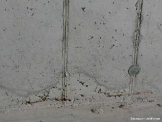

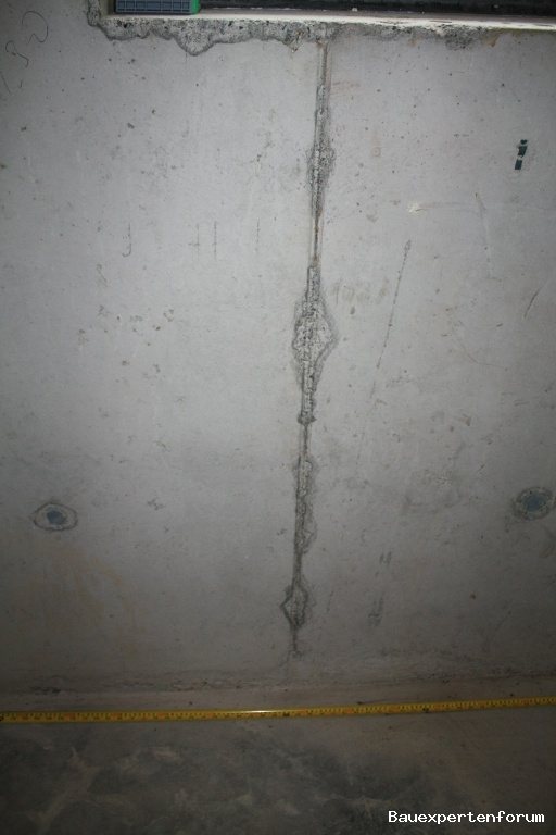

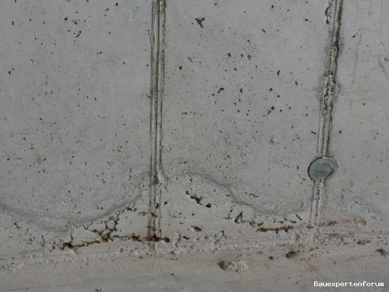

    Hallo Bauexperten,
    bei unserem Neubau haben wir uns wegen drückendem Hangwasser für eine Weiße Wanne nach System Wolf entschieden. Der Keller ist nur eine Wanne ohne Innenwände und Decke, der Rest des Hauses ist ein Holzbau. Wir haben beim Bau genau darauf geachtet, dass die Fugenbänder sauber verlegt worden sind und haben als Laie auch keine Probleme erkennen können. Fotografisch wurde das auch sehr genau dokumentiert.
    Soweit sogut, mit dem ersten richtig festen Regen und Tauwetter ist uns dann das erste Mal der Keller einige Zentimeter unter Wasser gestanden. Die Dichtheitsprobleme treten aber nicht nur an der Fuge zwischen Bodenplatte und Wände auf, sondern überall, wo die Schaltafeln aneinanderstoßen sind. Es ist dort auch sehr gut zu erkennen, dass die Zwischenräume vom Kies nicht richtig mit Beton ausgefüllt sind. Teilweise kommt auch Rost der Armierung aus diesen Zwischenräumen durch, was unser Vertrauen in den Keller nicht gerade stärkt. Ich hab mal zwei der vielen Stellen als Bild angehängt. Unser Kellerbauer meint, das der Beton zumindest nach Lieferschein nicht einen zu hohen Kiesanteil gehabt habe und das auch ordentlich gerüttelt worden wäre. Auch würde immer etwas Beton an den Schltafelrändern auslaufen ohne dass das problematisch wäre. Ist dieses Auslaufen wirklich in Ordnung so?
    Zur Reparatur wurden ohne Aufbaggern von innen Löcher an einige der undichten Stellen gebohrt und kleine Glasröhrchen eingeschoben. An den Nahtstellen quillt dann Schaum raus der ähnlich aussieht wie normaler PU-Schaum. Wir fragen uns, ob das so dicht werden kann? Wir kennen das Einpressen von Kunstharz mit hohem Druck, aber dies scheint eine andere Methode zu sein. Kennt die von euch jemand?
    Wie schätzt ihr Profis das ein? Kommen wir da ohne Baggern auf einen grünen Zweig?

    bitte richtig stellen (!) ... sie haben eine Überwachung
    der Weisse Wanne mit der Abdichtungsfirma Wolf (!)
    dazu müssten sie folgenden Unterlagen haben:
    - ÜK 2 Bericht - Laborbefund
    - Baustellentagebuch sprich Betonierbuch
    - Überwachungsberichte
    - Gewährleistung bzw. Zertifikat = 10 Jährig ?
    haben Sie Wolf mit den Undichtigkeiten bzw. ihren Auftragnehmer
    damit schon konfrontiert ?

    bitte mal die Bilder von der Bodenplatte online stellen
    bzw. mir zusenden
    info@baumurks.de und ich befass mich damit

    Achso, die Sieblinie: eine 8mm Körnung könnte für das Kies der Kiesnester unten an der Kellerwand in etwa hinhauen, ich habe gerade die Fotos mit Maßband daneben genauer angeschaut. Definitiv sind das aber keine 32mm große Steine.

    ich bin gerade am runer laden der fetten Datei
    bevor ich die Datei öffne ... das Wasser dringt in erster
    Linie im Bereich der Aussentreppe ein ... richtig ?
    das eine Foto in der letzte Mail hat mich schlucken lassen,
    ich denke ich weiß was hier daneben gelaufen ist (!)

    die restlichen Foto ... sorry kann man zur Ursachenermittlung
    nicht gebrauchen das ist der ist zustand.
    aber das eine Foto das bringt es:
    - man wollte die Bodenplatte thermisch trennen also hat
    man dazwischen XPS gepackt ... nur das des der Freifahrts-
    schein für das Wasser ist hat damals keiner berücksichtigt.

    Naja - bei dem anzunehmenden Verbund der Sohle zum (miesen) Wandfußbeton, kann das Wasser spazieren laufen.
    Und Du irrst wenn Du glaubst, dass hier noch irgend etwas außerhalb einer Wanne ist.
    Hier liegt ein Sollbruchstelle vom Feinsten vor.
    Wie kommt man nur auf so etwas?????
    Der BU hat sich schon mal disqualifiziert - was ist mit der Bauleitung, Planer???
