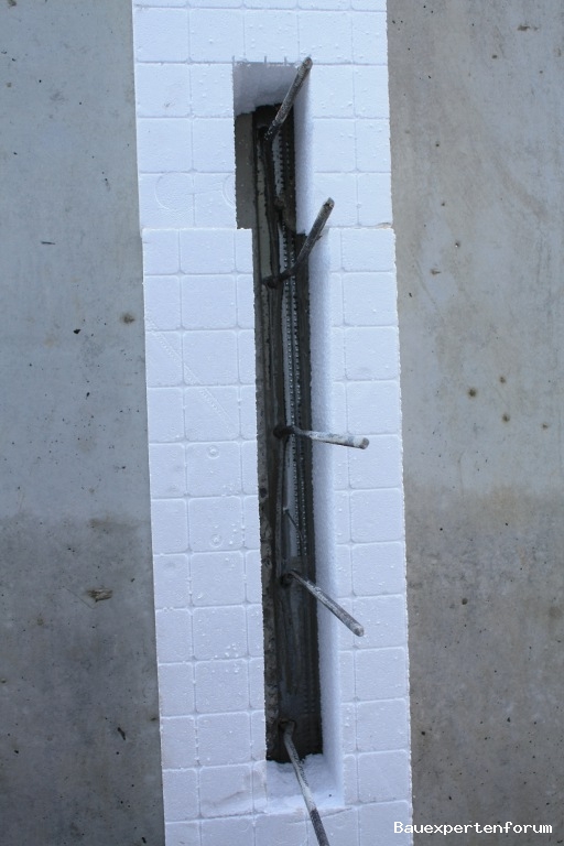

    achtet mal auf das Blech im XPS Bereich ... eingeschnitten und
    versenkt ... o`mann wie will man daß dauerhaft sanieren ???
    die Firma Wolf können wir in dieser Stelle freisprechen ...
    die hätten sowas "nie" erlaubt bzw. dem zugestimmt
    und auch "nie" abgenommen (was sie ohnehin nicht machen)

    das geht nur mit einer Pfusc....... äh Sonderlösung. Aber ob es Dauerhaft dicht bleibt. Ohne Not würde ich da meine Hand nicht für ins Feuer legen.

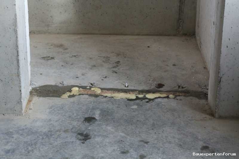

    In der Senkrechten sind zwischen der eigentlichen Kellerwanne und dem Treppenhaus zwei solche Verbinder wie im einen Bild. Im anderen sieht man den aktuellen Reparaturversuch.[​IMG][​IMG]

    8cm (?) XPS intus und verpressen ??? naja versuch macht klug
    die Ausführung ohne Schwelle zwischen Innen- und Außenbereich
    ist schon unglücklich gelöst.
    alle Fotos wie man daß druckwasserdicht und thermisch
    löst hab ich schon auf dem Rechner ... den Bericht dazu
    seit Jahren im Kopf ... leider nur im Kopf.
    kann mir mal einer erklären was das ist ... Bastellösung
    thermische Trennung ... fertig kriegt man sowas bestimmt nicht.

    Tja, der Treppenabgang sollte noch vom Fachmann untersucht werden, soviel habe ich als Softwareentwickler und Beton-Laie auch verstanden. Der Treppenabgang ist aber definitiv nicht die einzige Stelle, an der Wasser eindringt. Zeitgleich zum Wasser am Treppenabgang stand an einer ganz anderen Wand Wasser in einer separaten Pfütze. DieUrsache ist dort halt eine andere.
    Welchen Weg würdet ihr gehen an meiner Stelle? Die Firma Wolf jetzt noch hinzuziehen?

    definiere Fachmann
    das Fugenblech ist verzinkt ... ich kenn daß so nicht, wenn der
    Name Wolf schon gefallen ist bzw. bei der Ausführung genannt
    wurde warum hat man dann der Rollenware von verzinkten Blech
    gegenüber Pentaflex zugestimmt ??? ... wie das verzinkte Blech
    an den Stössen verarbeitet wurde könnte z.b eine Ursache für die
    unterschiedlichen Wasseraustretungen sein, Einbindtiefe und Zulassung
    dieses verzinkten Bleches eine 2te. uswusf.
