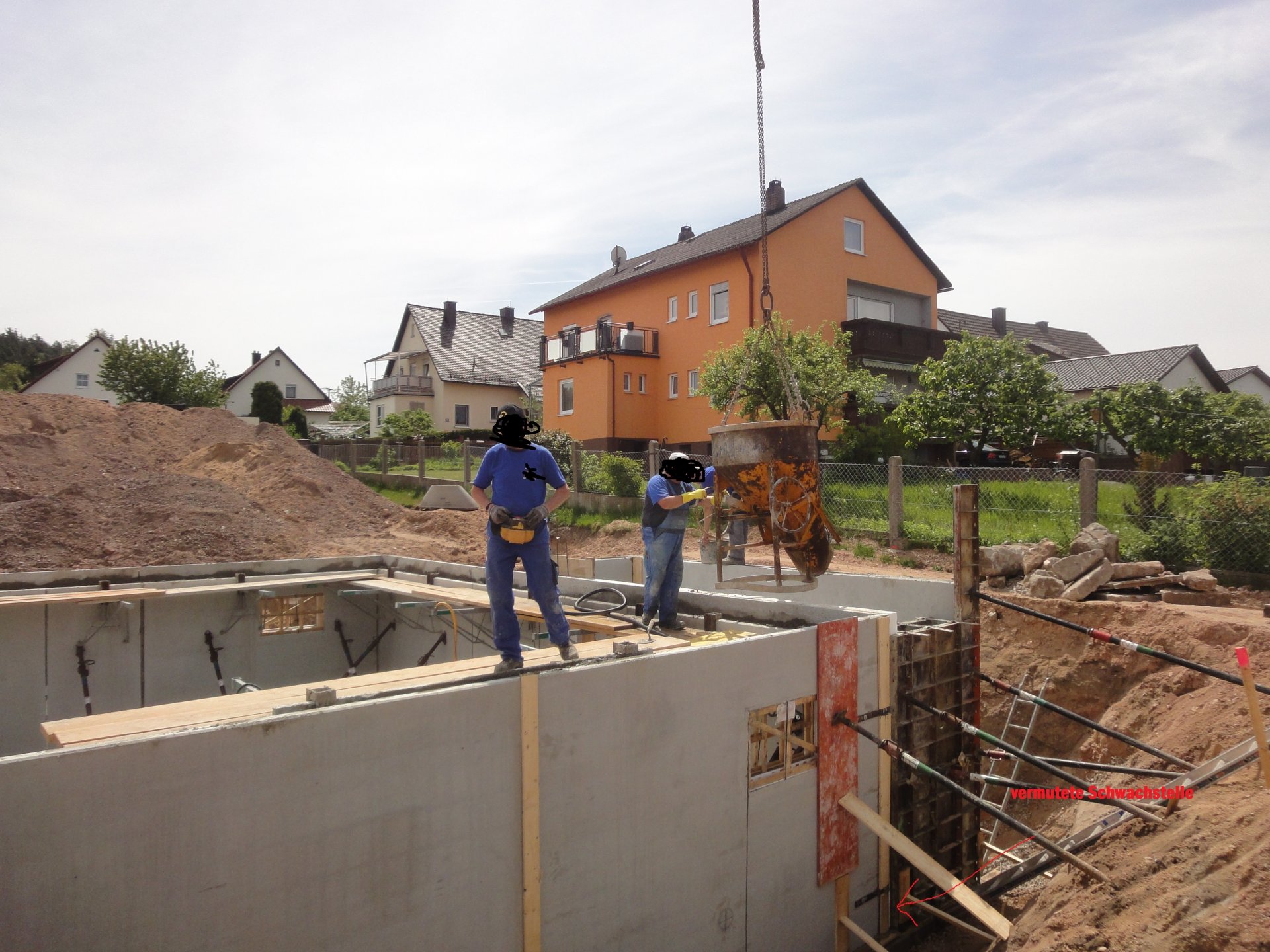

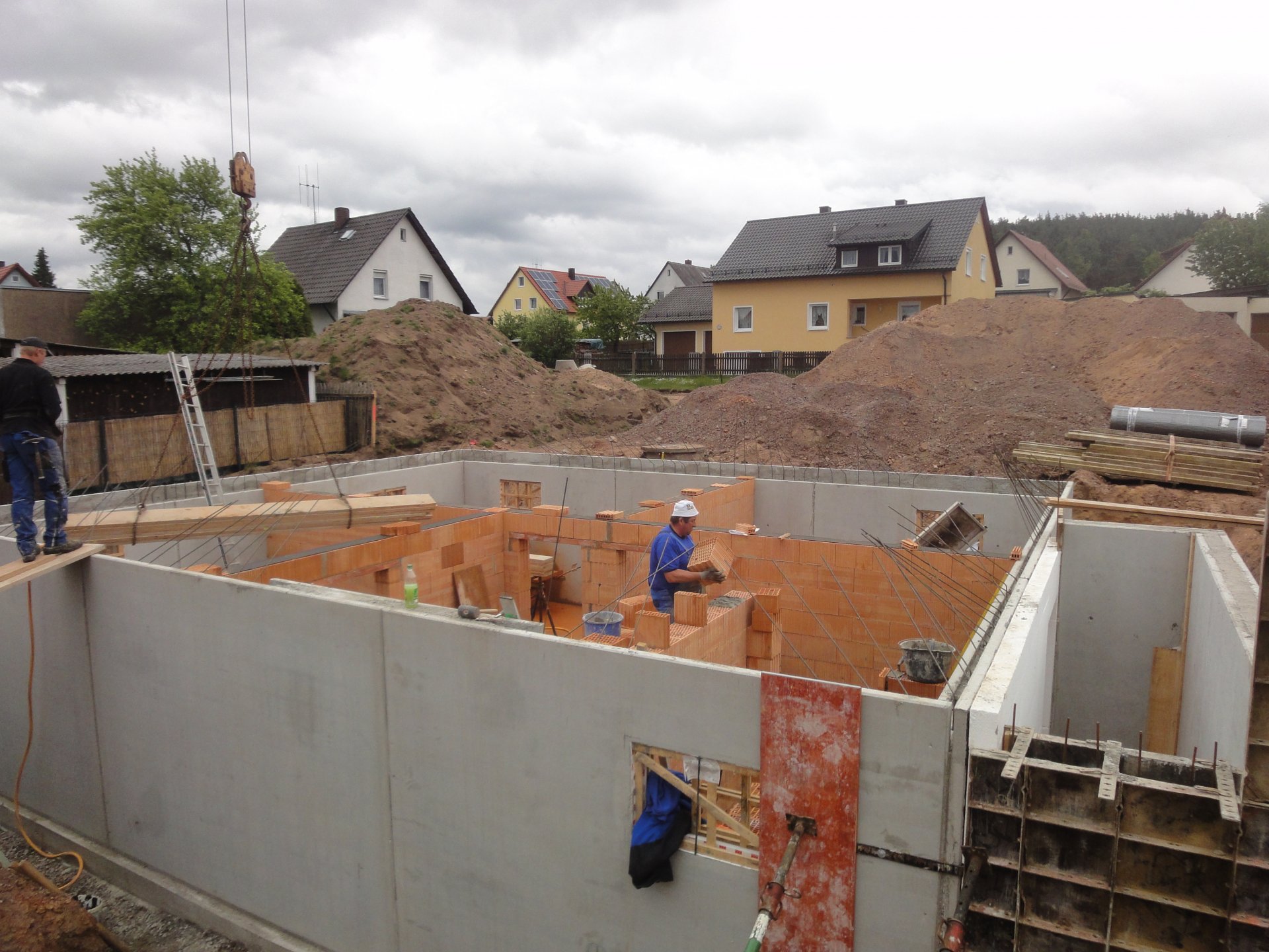

    Wir haben im Jahr 2014 ein EFH in Holzständerbauweise auf Betonkeller gebaut.
    Bodenplatte aus WU-Beton C25/30, Plattendicke wurde wegen hohem Grundwasserstand von ursprünglich 25 cm auf 35 cm erhöht. Laut Vertrag wurde außerdem wurde eine "Weiße Wanne" angefertigt: Fugenblech Pentaflex, Wassersäule mind. 1,50 m, Rissbreitenbeschränkung 0,2 mm, Beanspruchungsklasse 1, Nutzungsklasse A (ohne 10 Jahre Garantie).
    Kelleraußenwand: Stahlbetonwände aus WU-Beton C25/30, Wandstärke 25 cm (Betonfertigteile)
    Wie bei der Bodenplatte: Zuschlag Kelleraußenwand "Weiße Wanne" wie oben.
    Kellertreppenaufgang: selbstgeschalt inkl. Eisen und Schalung inkl. Pentaflex, Betongüte C25/30 WU

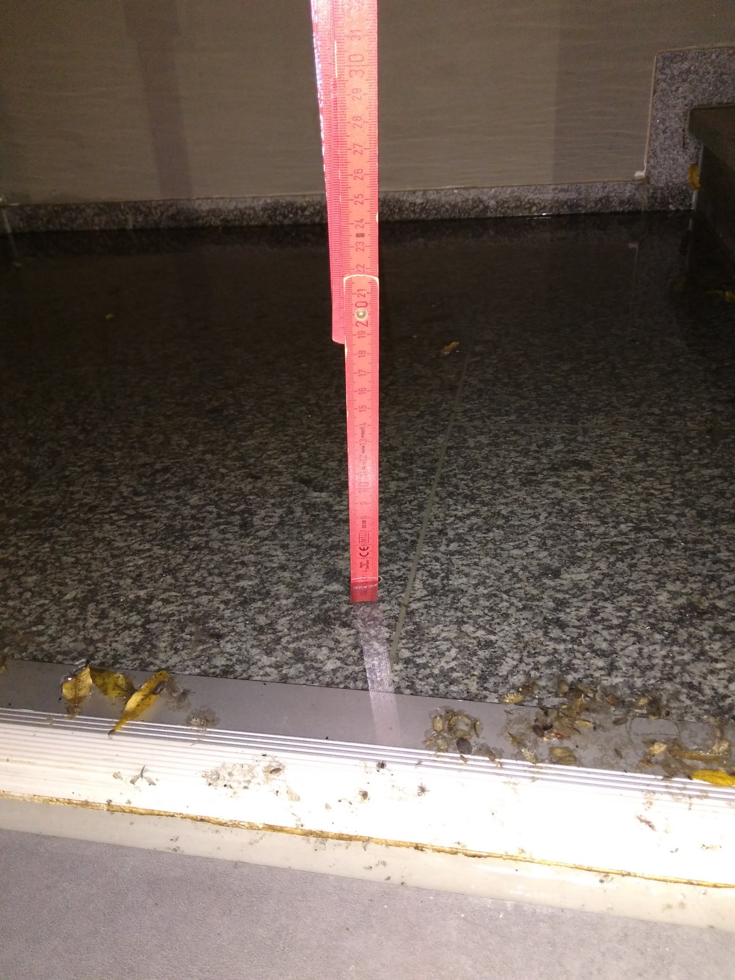

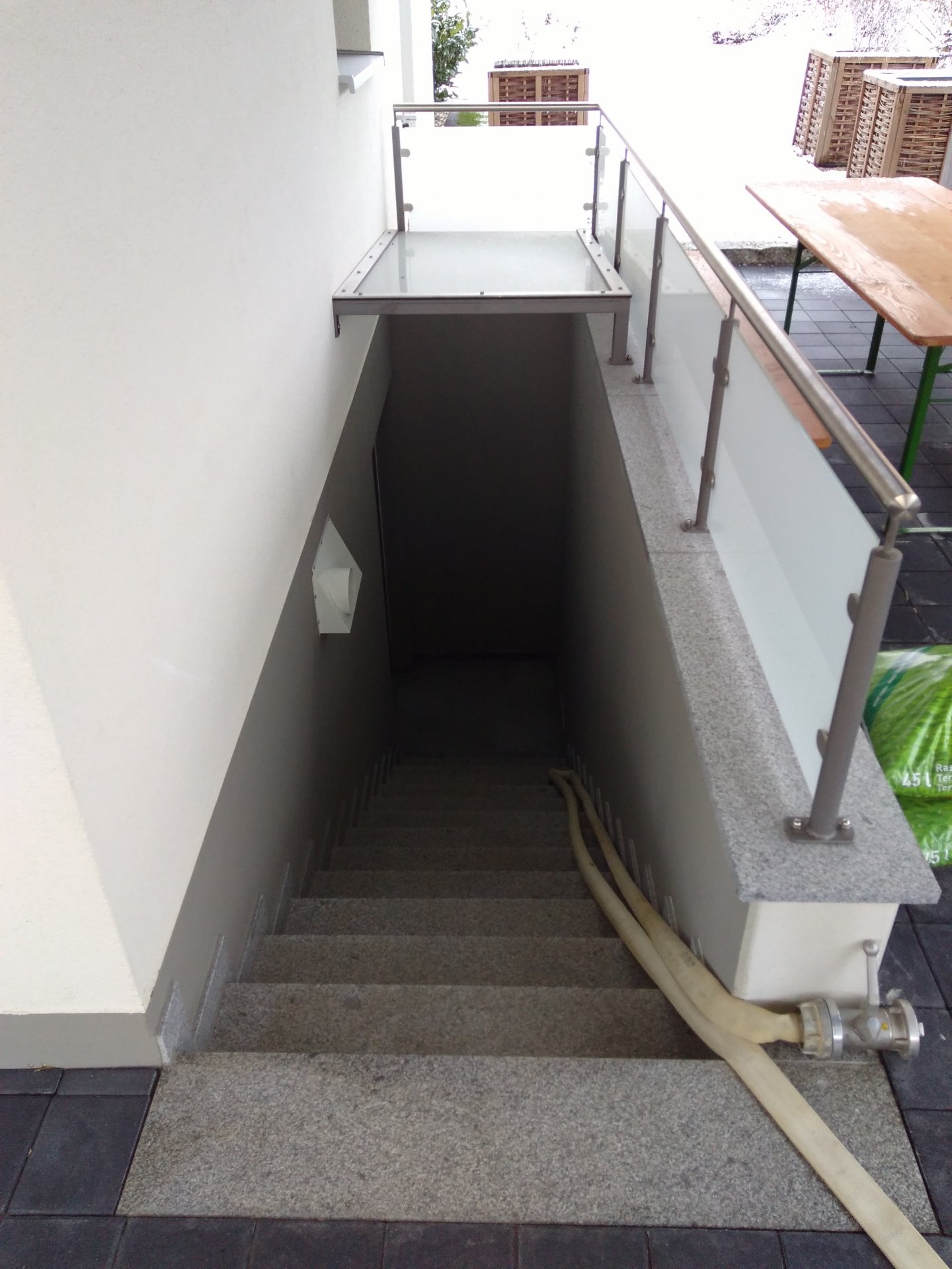

    Vor einer Woche hat sich außen im Kellerabgang (Bereich vor der Türe) Wasser angesammelt, ca. 3 cm hoch.
    Um zu sehen, woher das Wasser kam, wurde von innen (Technikraum) eine Kernbohrung durch die Außenwand Richtung Kelleraußentreppe gemacht. Dort stelle man fest, dass sich unter der Treppe massiv Wasser angesammelt hat (50 cm Wasserhöhe). Dieses hat Richtung Türe gedrückt, welche vor dem dortigen Pentaflex gesetzt wurde. Im HWR haben wir eine Hebeanlage in einem Schacht installiert. Dort konnte ich feststellen, dass Wasser in den Keller eingedrungen ist. Der Estrich scheint noch trocken zu sein. Ebenso die obere Sytroporschicht. Der Rest dagegen ist nass.
    Woher kommt das Wasser?
    Die Vermutung der Baufirma:
    Die Außentreppe wurde nachträglich an den eigentlichen Keller betoniert. Außerdem wurde wegen der Vermeidung von Kältebrücken eine Isolierung zwischen Keller und Außentreppenbereich gemacht. Unten geht das Pentaflex durch. Oberhalb wurde mit Schweißbahn abgedichtet. Da wir zur Zeit hohe Grundwasserpegel haben ist, das Wasser anscheinend oberhalb des Bleches und die Schweißbahn anscheinend nicht ganz dicht.

    Entweder ist der Kellertreppenschacht undicht oder die Anbindung der Treppenstufen an die Wand (wohl eher WDVS), wahrscheinlich beides.
    Abhilfe WDVS ca. 0,3 m über den Kellerstufen ab, Abdichtung der Spalte zur Außenwand, ebenfalls Abdichtung der Spalte zur gartenseitigen Mauer,
    Abheben der Kellerstufen und Abdichtung des Schachtes von "Innen" - oder Aufgraben von Außen und Abdichtung von Außen.
    In beiden Fällen nach Abdichtung Wiederanbringung des WDVS.
    Sollte der Kellertreppenabgang einen Ablauf besitzen:
    Estrich amn Rand entfernen, Stirnseite der letzten Stufe mit DM 55/50 mm durchbohren, Wasser auslaufen lassen, Neuer Ablauf, KG-Rohr in den Ablauf.

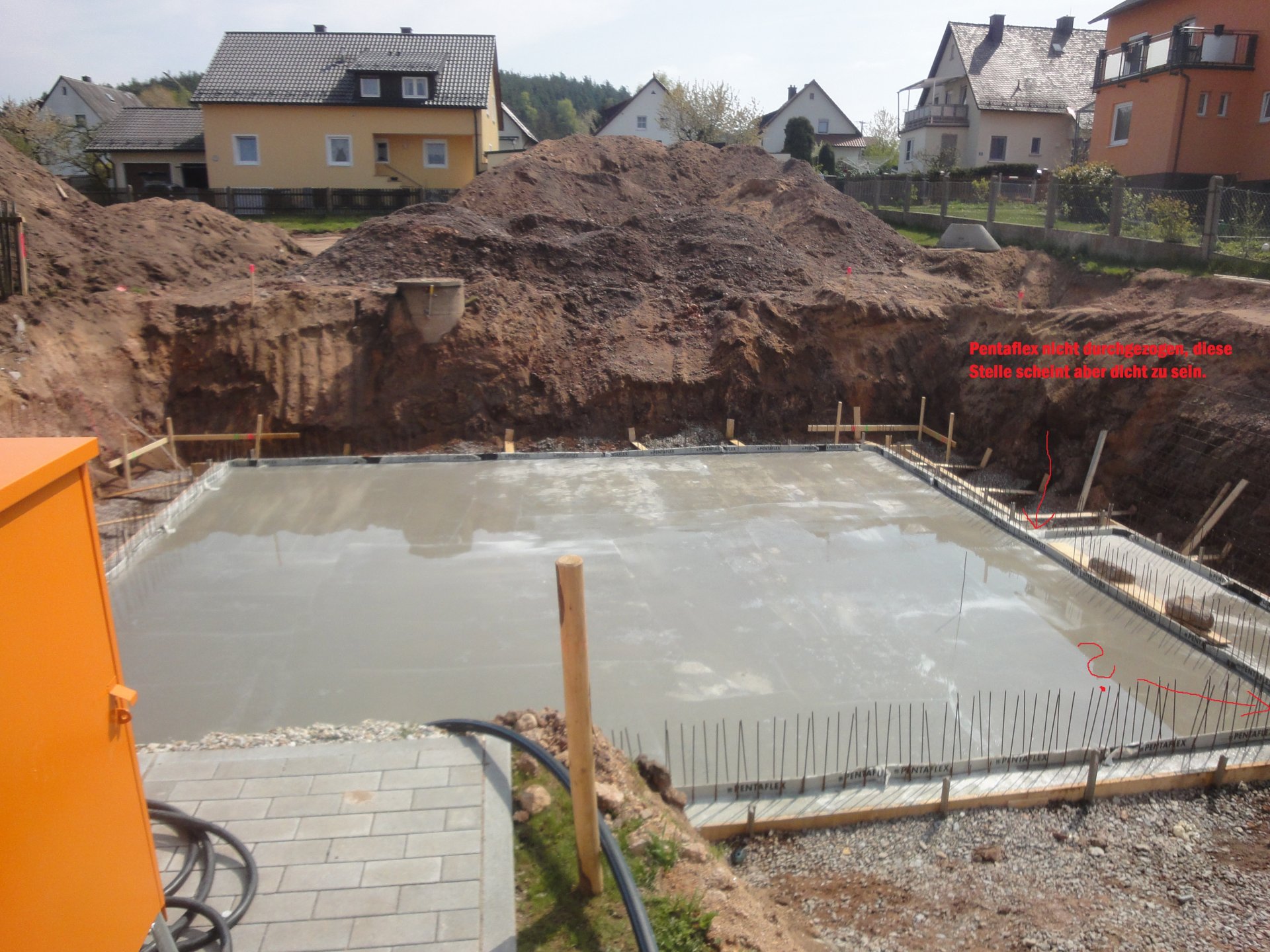

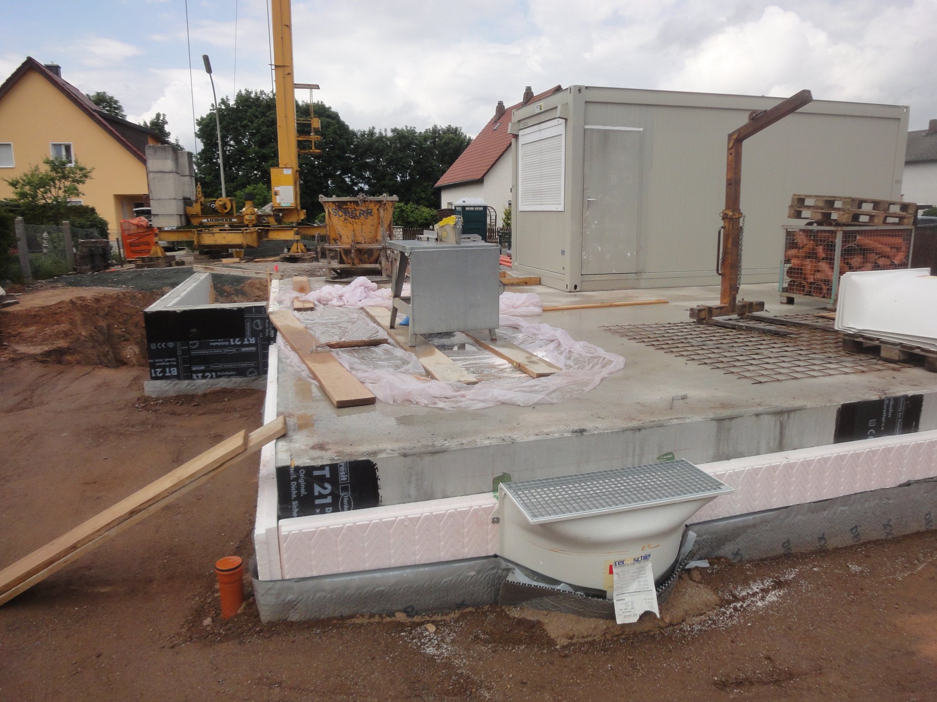

    Vielen Dank für die ersten beiden Einschätzungen. Was ich vergessen habe: Der Kellerabgang ist komplett überdacht.
    Interessant, hier sieht man, dass das Pentaflex nicht durchgeht. Wie es vorne ist, sieht man leider nicht :-(

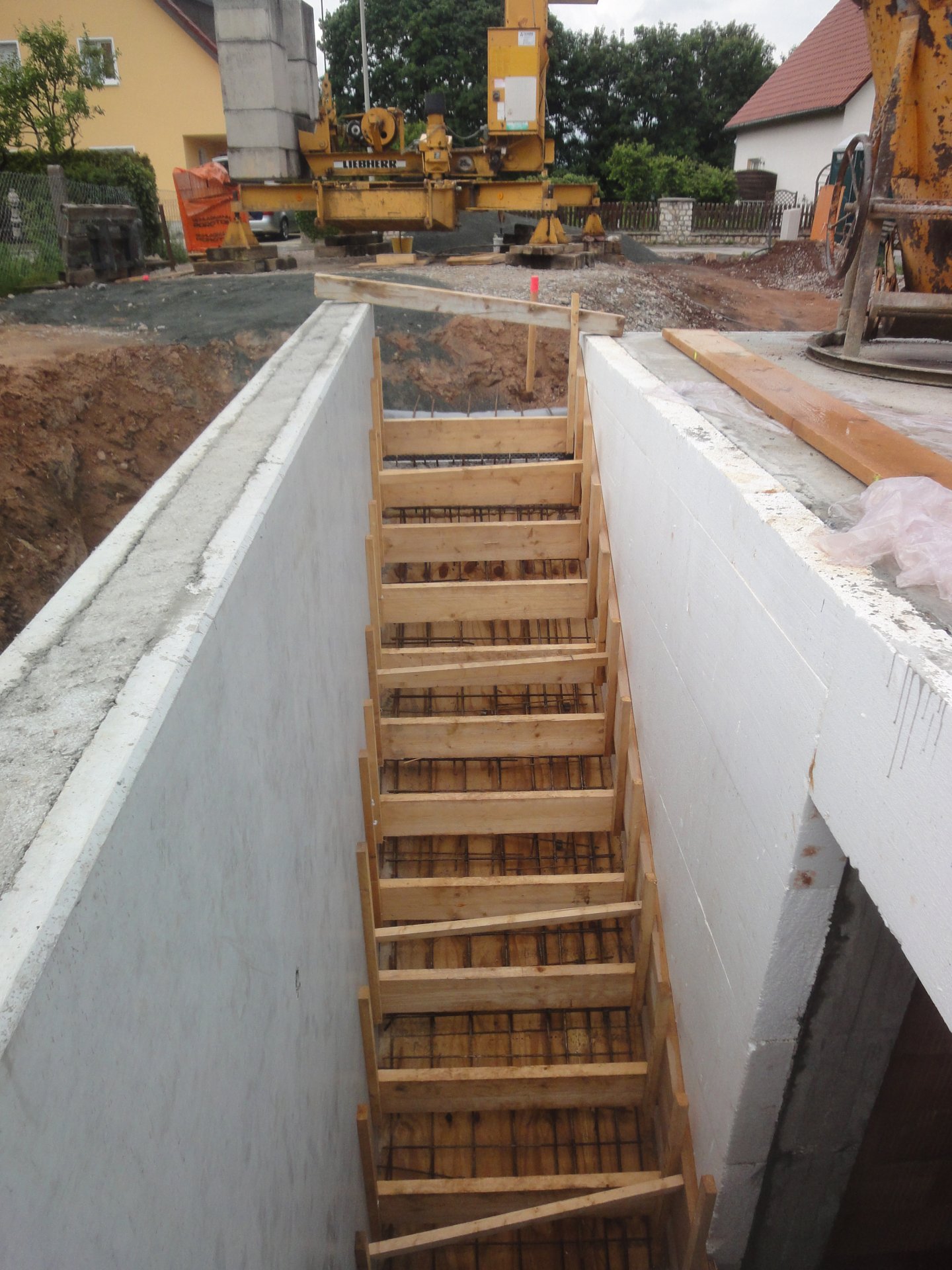

    Der Schacht besteht bis auf das vordere Element (da wo die Treppe beginnt, von oben gesehen) aus den gleichen WU-Beton-Fertigteilen wie der Hauptkeller.
    Das vordere Teil, sowie die Treppenstufen, hat die Baufirma selbst betoniert.

    Da dein Kellerabgang komplett überdacht ist, wirst du wohl keinen Ablauf haben, oder?? Bevor du hier für eine nachträgliche Abdichtung des Schachtes von außen alles aufgraben läßt, würde ich erstmal eine provisorische Lösung versuchen:
    Wie bereits vorgeschlagen wurde, die Stirnseite der letzten Stufe durchbohren und im Bereich vor der Treppe aufstemmen und ein größeres Betonrohr einsetzen, in das eine Schmutzwassertauchpumpe gesetzt wird. Dann einen Waschmaschinenschlauch in gewünschter Länge an die Tauchpumpe anschließen und das anfallende Wasser in Zisterne oder Garten pumpen.
    Das dürfte der geringste Aufwand sein und das Wasser kann ablaufen und nicht mehr drücken...;)

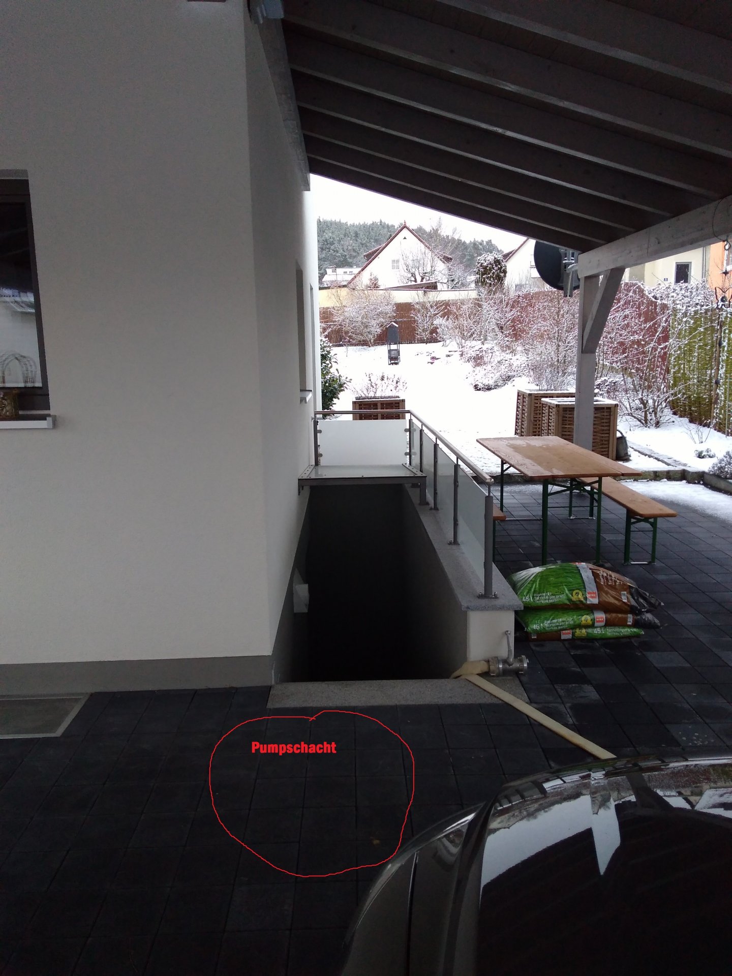

    Nein, da ist leider kein Ablauf vorhanden.
    Die Baufirma möchte aufbuddel und einen Pumpschacht setzen:

    Die Treppe ist meiner Meinung nach lose in den Schacht gesetzt. Siehe Bild:

    Oh gütige Maria lass Hirn fallen .........
    Wie kann man nur daran denken, dass so auszuführen.
    Da müsste ja in der Treppenschräge Pentaflex liegen, damit das dicht sein könnte.
    Keine Ahnung wie man das noch dicht bekommen könnte.
    Bin mal auf manufact gespannt.
    Pumpensumpf:
    das würde ich mir genau durchkalkulieren lassen.
    Wartung, Stromkosten, Neue Pumpen alle X Jahre und das über locker 50Jahre mal durchrechnen.
    Diese Kosten mustt du parallel erstattet bekommen, sonst legst du am Ende noch drauf.

    Grundsätzlich kann das Wasser (Eine durchgehend gegossene Bodenplatte voraussgesetzt) von aussen und/ oder von oben kommen.
    Von aussen: über alle Wand-Sohlen-Fugen und die Verbindungen der Beton-Wände.
    Von oben: über die Treppenstufen.
    Aufgrund des Daches sollte der Wassereintrag über die Stufen an sich vernachlässigbar sein.
    Das Beste ist die gründliche Abdichtung von aussen:
    Aufgraben, WDVS weg, Abdichten, WDVS hin.
    Alternativ: Abdichtung von Innen:
    Estrich weg, WDVS bis 15cm unter OK Gelände ca. 0,5 m entfernen, Abdichten, Wand-Sohlen-Anschluß der Betonwände mit Hohlkehle versehen, Abdichten, speziell den Anschluss des Türrahmens sorgfältigst abdichten.
    Einen Ablauf nachrüsten und mit der Kanalisation verbinden.
    Bohrung in Stirnseite der untersten Stufe, 50er KG-Rohr in den Ablauf.
    An sich sollte auch der Wand-Sohlen-Anschluß über die Länge der Kellertreppe überprüft werden.
    Bei einer Pumpensumpflösung müssen auch die Wartungskosten einkalkuliert werden.
    Wohin erfolgt eigentlich das anfallende Wasser?
    Bei er Pumpensumpflösung würde ich auf jeden Fall auf Entfernung des Estrichs und penible Abdichtung aller 4 Seiten (speziell Tür und Unterkante Betontreppe) des Abgangs-Podestes bestehen.

    Die Bodenplatte wurde in einem Zug gegossen. Allerdings hat man das Pentaflex nicht durchgezogen, wie man hier sieht. Das BU behauptet, dass an der vorderen Seite des Treppenschachts (nicht mehr im Bild) das Pentaflex durchgeht. Das bezweifel ich aber stark...

    Wenn die BP durchgehend ist, kann das Wasser ja nur durch die äußeren Begrenzungen der Weißen Wanne dringen.
    Dann wird schlicht und einfach rundum - wie schon geschrieben - aufgegraben und alle 4 Ecken des Abgangs abgedichtet.
