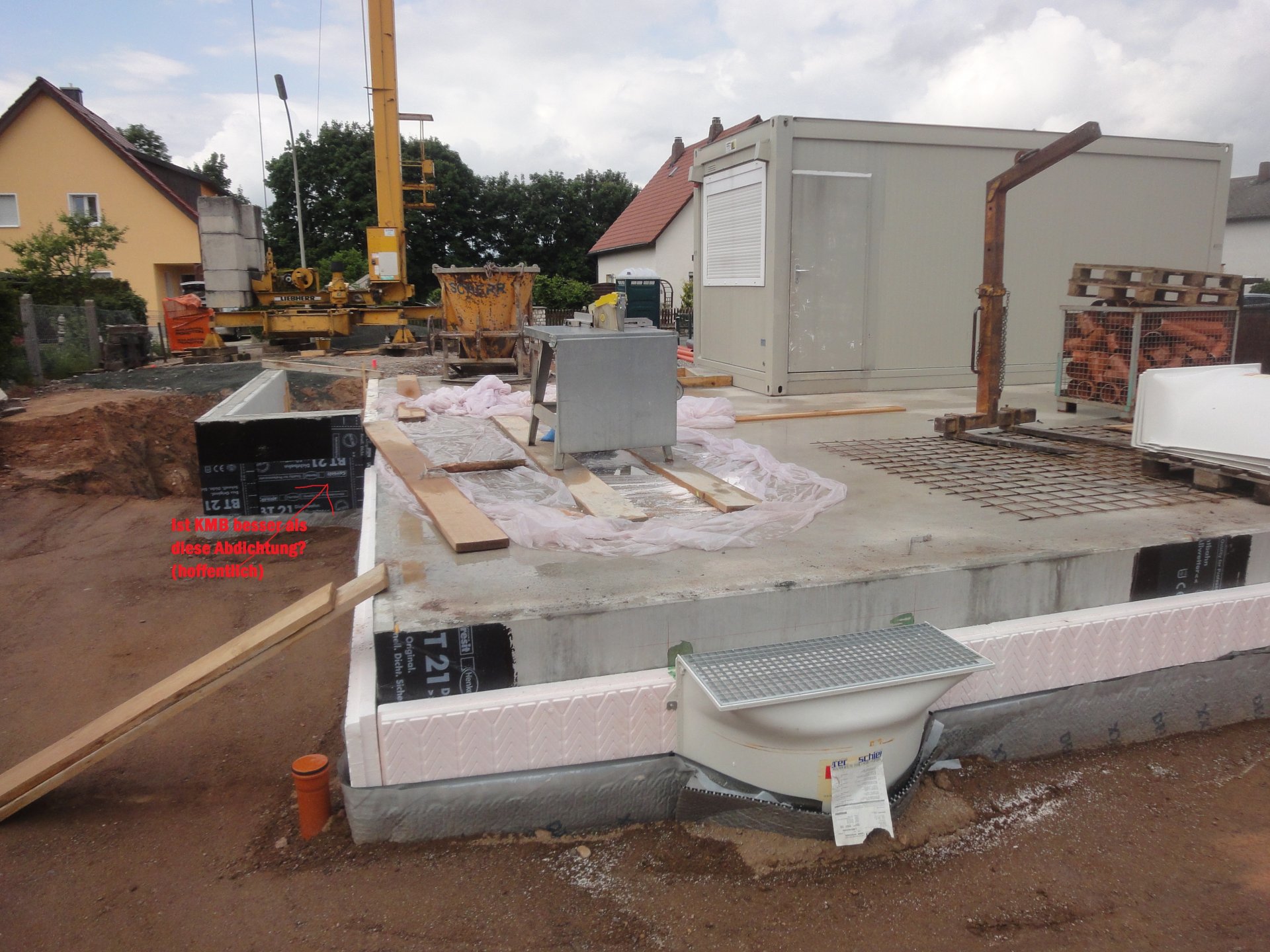

    Noch eine Frage: Der Kellerbauer behauptet, er hat die Schwachstellen abgedichtet --> siehe Foto. Aber sind diese schwarzen Schweissbahnen für diese Anforderungen überhaupt geeignet? Man kann auf dem Foto auch eine schwarze Masse/Farbe erkennen. Das ist aber kein KMB oder?
    So sieht es übrigens unter der Treppe aus:

    Sind diese Rohrdurchführungen auf dem Video auch wasserdicht durchgeführt ?
    Zu den Bahnen:
    einfach mal googeln und beim Hersteller nachfragen.
    Das Problem könnte sein:
    Die Bahn auf der Treppenwand OK
    Aber wie kommt er über die Fuge auch die Kellerwand
    Sieht auch so aus, als ob er da überhaupt nicht auf die Kellerwand draufgeht.

    Die Rohre sehen mit Bauschaum bzw. WDVS-Kleber "abgedichtet" aus...aber solange das Wasser nicht so hoch steht, wäre das ja sogar sekundär zu betrachten :(.

    kurzes Update:
    Haben einen Gutachter hinzugeholt. Dieser empfiehlt folgende Mängelbeseitigung:
    1. Fuge in der Kellerwand zwischen Keller und Kellerzugangstreppe von außen auf volle Höhe freilegen (im Bereich des Carports sowie vom Garten her)
    2. Dämmmaterial zwischen Kellertreppenwand und Gebäude-Kellerwand auf volle Wandtiefe vollständig entfernen (einschließlich Klebstoffreste) bis beidseits saubere, feste Betonoberfläche vorliegt
    3. Ca. 8 bis 10 cm breite Fuge auf volle Wandhöhe abschalen
    4. Fuge ausbetonieren mit geeignetem, schwindfreien Vergussbeton (z. B. Produkte des Herstellers PAGEL)
    5. Nach ausreichender Aushärtung und Trocknung des Vergussbetons, Aufbringen einer Abdichtung auf der Außenseite aus kunststoffmodifizierter Bitumendickbeschichtung (KMB), 2-komponentig, mit Gewebeeinlage. Ausführung der Abdichtung mit mindestens 15 cm seitlichem Überstand / Überlappung.
    Durch das Ausbetonieren der Anschlussfuge der Kellertreppen-Wand zur Gebäude-Kellerwand ergibt sich eine verstärkte Wärmeableitung bzw. die Wirkung einer Wärmebrücke. Da beidseits untergeordnete Kellerräume (Werkstatt und Heizraum) anschließen, sind diesbezüglich geringere Anforderungen zu stellen als bei hochwertig genutzten Wohnräumen. Zur Vermeidung möglicher Tauwasserniederschläge bei starkem Frost können in den Wandecken innen Kalziumsilikat-Dämmplatten angebracht werden.
    Der Kellerbauer ist mit der Vorgehensweise einverstanden. Was denkt ihr?
