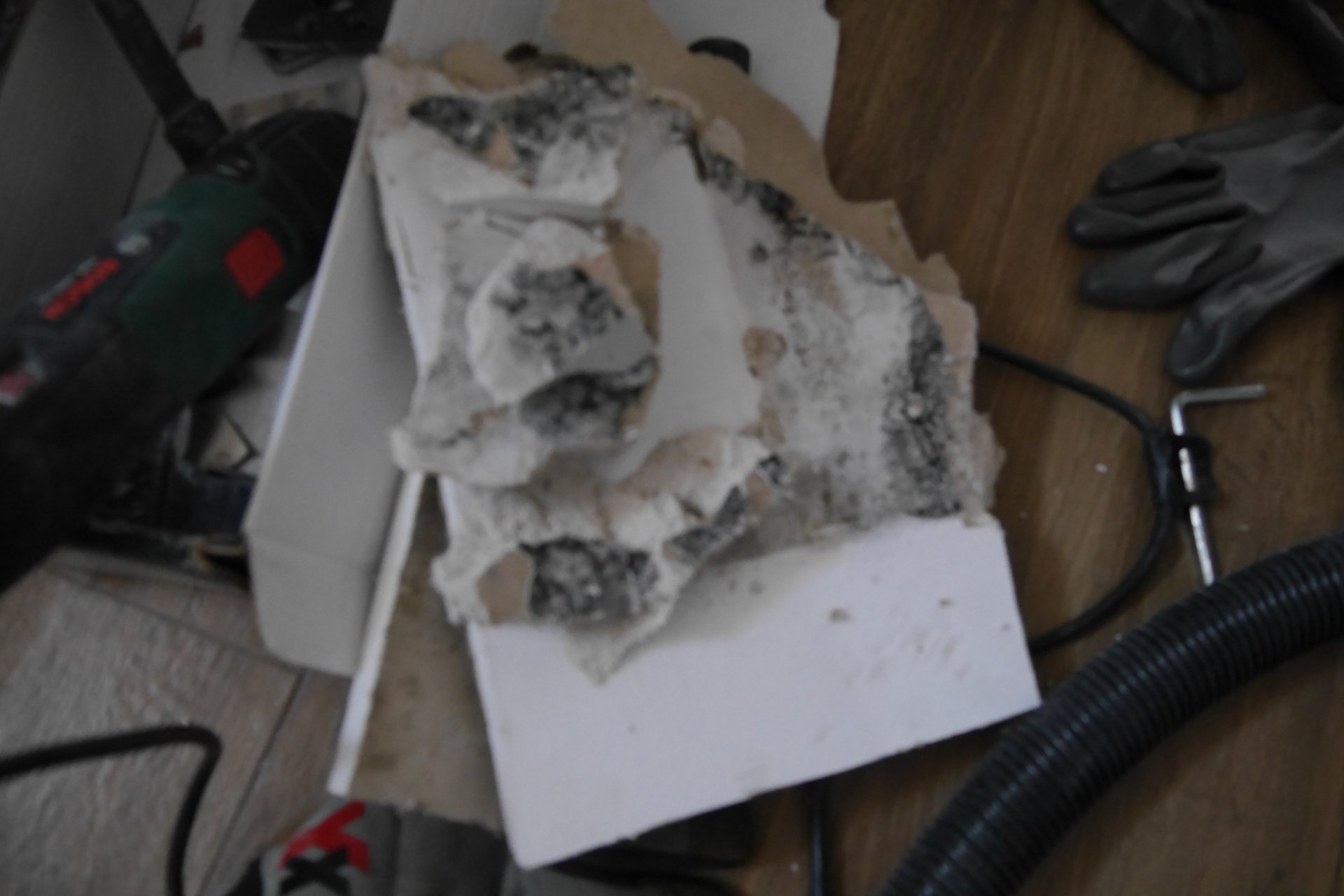

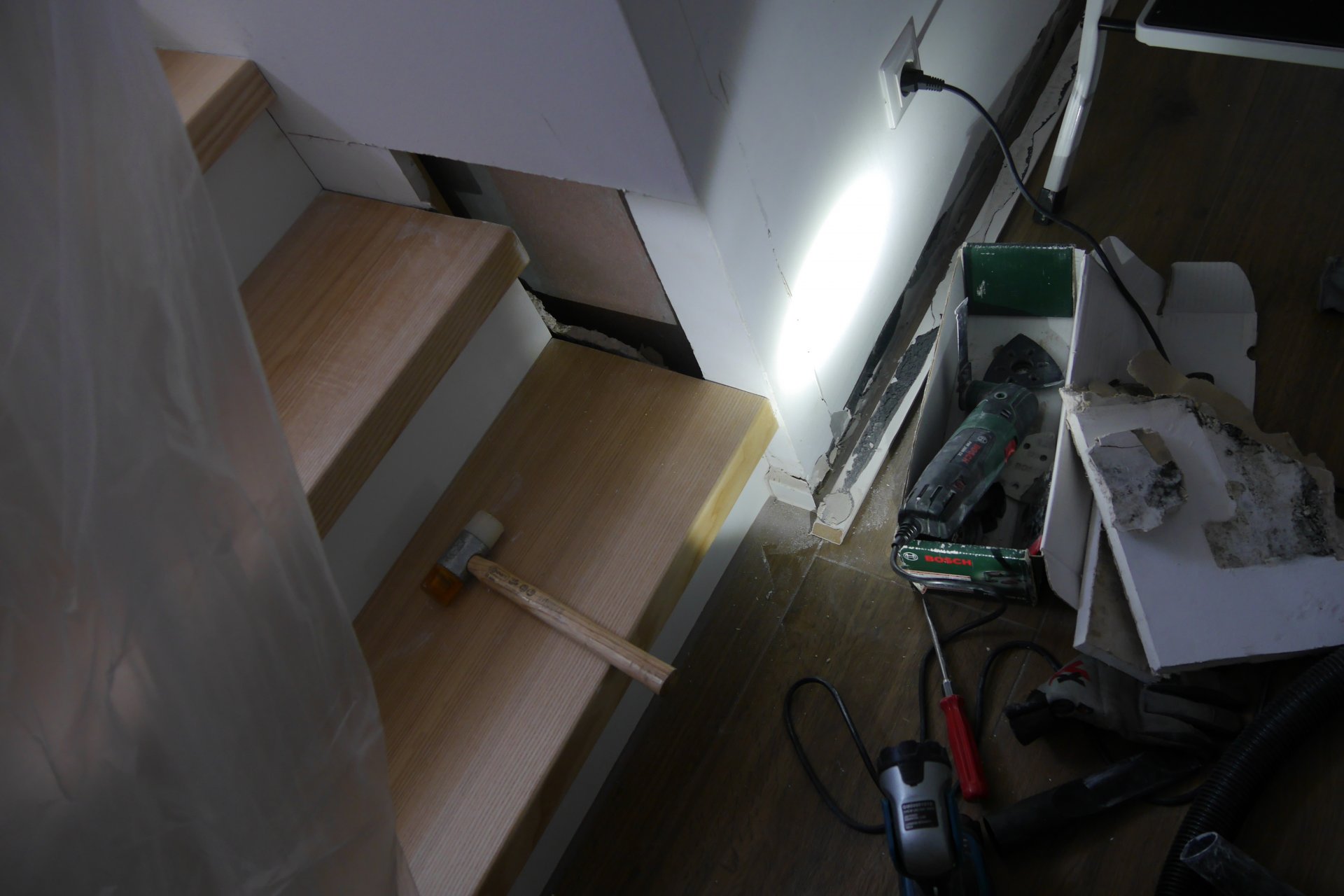

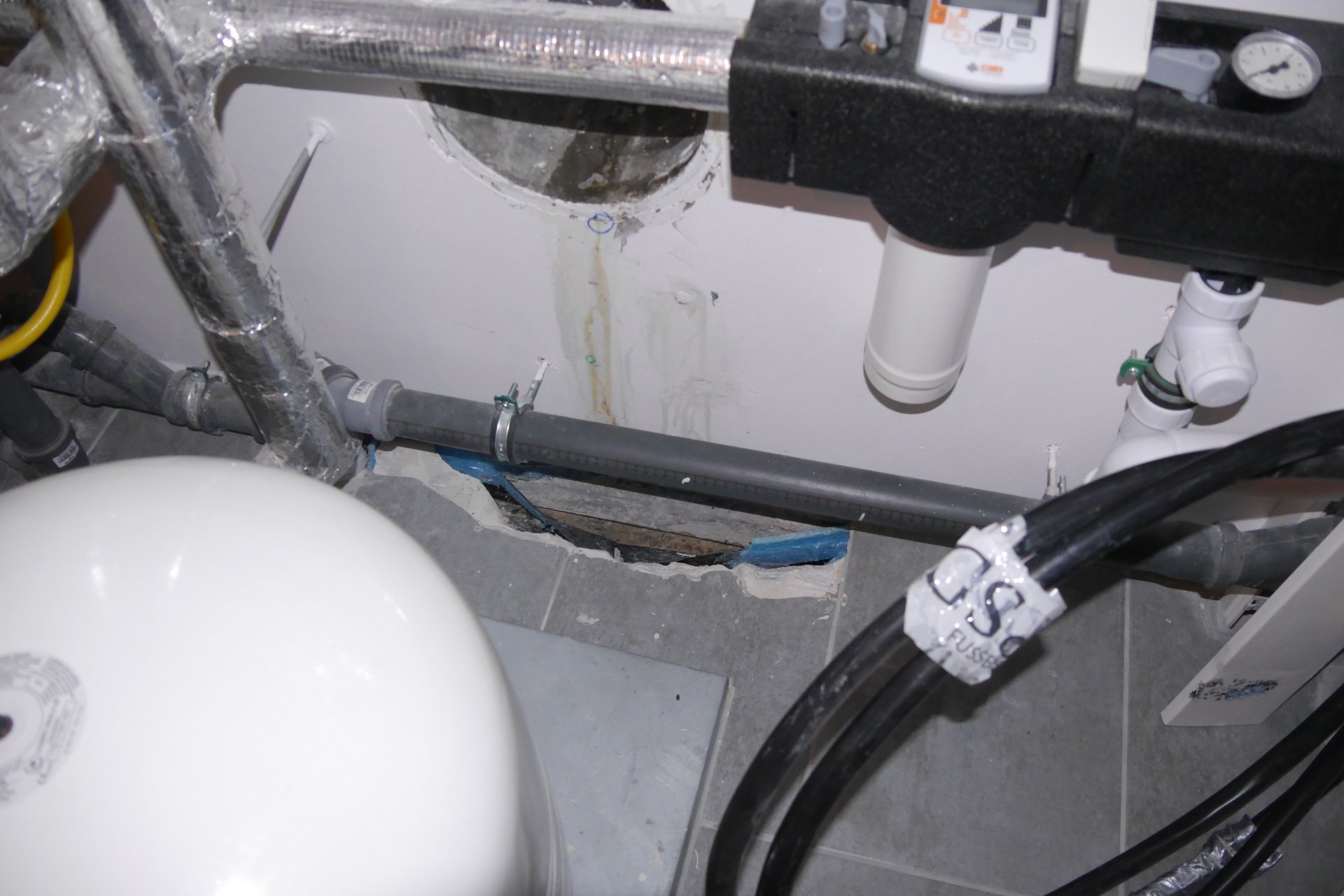

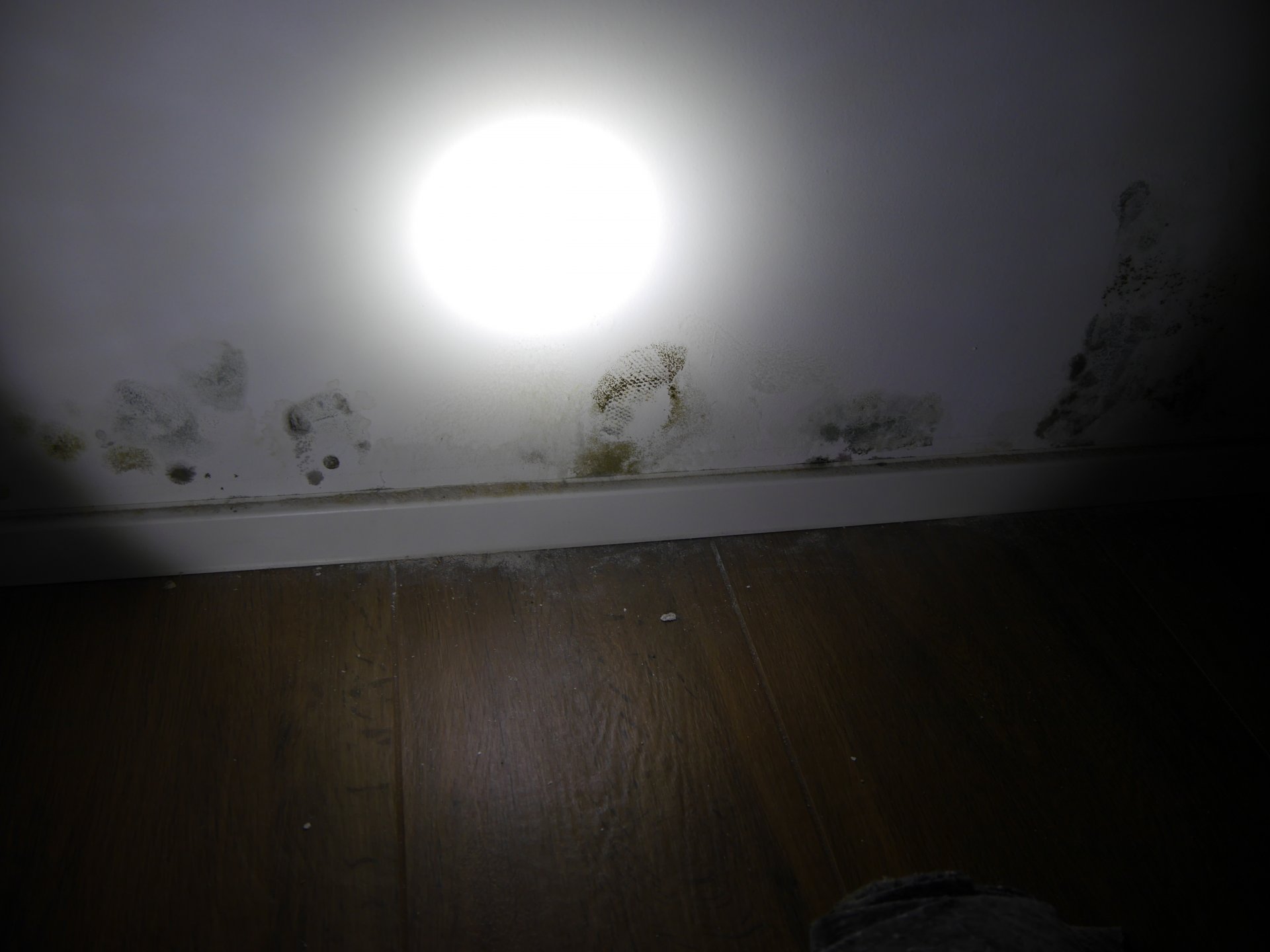

    dieser Post ist zwar schon ein paar Jahre her, unser Feedback bzgl. Knecht Kellerbau könnte trotzdem sehr hilfreich sein, zumal schlechte Google Rezensionen gesperrt werden.
    Wir haben 2018 einen WU-Keller mit der Fa Knecht gebaut.
    Ich muss hier tatsächlich vor dieser Firma warnen. Wir haben 2018 ein EFH mit Weisser Wanne (Wohnraumqualität, ELW) gebaut. Der Keller kam von der Fa. Knecht. 5 Jahre später, genau mit Ablauf der Gewährleistung, haben wir festgestellt, dass Wasser in den Keller/ELW läuft. Max 2 cm hoch, der Rest wurde von einer Hebeanlage weggepumpt, so dass es nicht einfach war den Mangel zu erkennen. Wir haben anstehendes Grundwasser und diese Thematik wurde bei der Planung mit der Fa. Knecht mehrfach und sehr intensiv diskutiert. Letztendlich wurde der Keller mangelhaft ausgeführt. Ich rate jedem, der mit der Fa. Knecht bauen will eine längere Gewährleistung zu vereinbaren. Ferner sollte die Ausführung von einem Experten, der bei Erstellung anwesend ist, überwacht werden. Wir haben uns jedenfalls ein riesen Problem bei der Fa. Knecht eingekauft. Bei all den guten google-Bewertungen (unsere schlechte Bewertung ist gesperrt worden) muss man auch darauf achten, ob ein Druckweasserdichter Keller auch wirklich im Wasser stand oder nicht. Unserer steht im Wasser und die Fa. Knecht konnte keinen druckwasserdichten Keller liefern. Wahrscheinlich bestand das Problem schon innerhalb der Gewährleistung, ist aber wegen der oben beschriebenen Hebeanlage erst sehr spät aufgefallen. Seitens der Fa. Knecht gab es kein Interesse dieses Problem zu lösen. Ich kann daher nur vor der Fa. Knecht warnen.
    Noch ein wichtiges Thema: Bei einer undichten Weissen Wanne übernimmt keine Versicherung den Schaden!
    Bei Bedarf kann ich gerne auch ein paar Fotos hochladen.

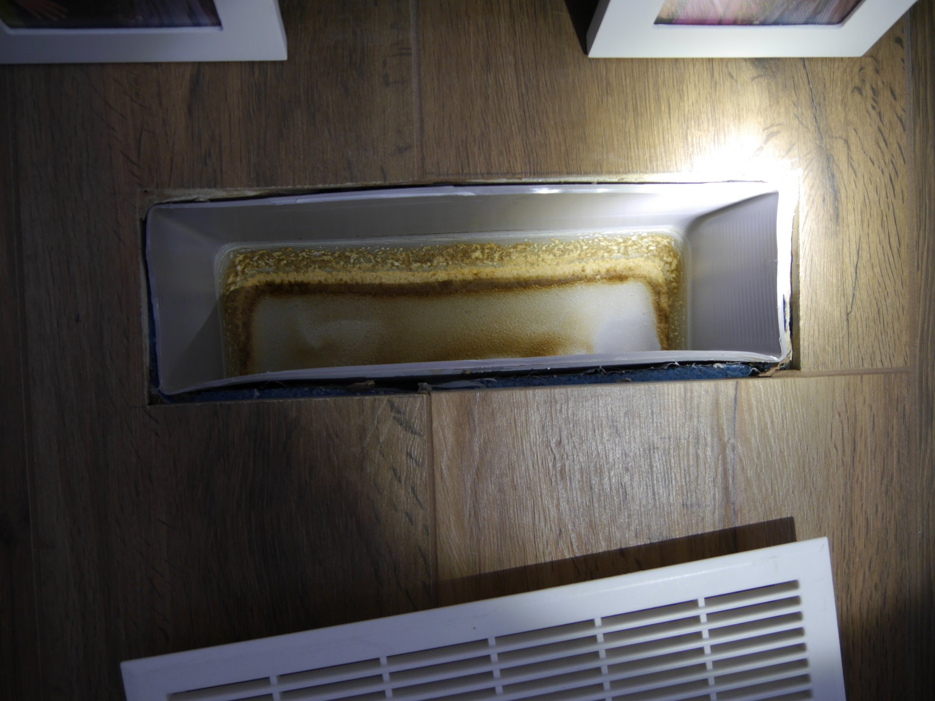

    Anbei noch ein paar Fotos.

    Hier fehlt meiner Meinung nach die Planung, denn nach WU-Richtlinie müssen die Oberflächen für nachträgliches ein Verpressen zugänglich sein.
    Wenn man aber einen Estrich auf Dämmung einbringt, dann ist das nicht mehr gegeben. Hier Regelt die WU-Richtlinie genau, dass dann weitere Kompensationsmaßnahmen ergriffen werden müssen. Das ist aber nicht die Aufgabe des Herstellers des Kellers, sondern des Planers, dies zu planen. Des weiteren ist diese Ausführung ausdrücklich durch den Bauherrn dem Planer freizugeben.
    In diesem Fall scheint als Kompensationsmaßnahme die Abdichtung auf dem Estrich zum Beispiel mit Bitumenbahn oder eine vorbeugende Rissanierung von außen in Form einer Frischbetonverbundfolie zu fehlen.
