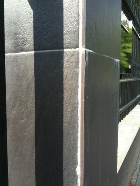

    Die Fassade ist jetzt zwei Jahre alt und an einigen Stellen wie an dieser kommen nun weißer "kalkatiger" Ausfluss raus, der sehr hart antrocknet und nach Essig riecht. Dieser kommt warscheinlich durch die Flankenabrisse aus den Fugen. Nach der Reinigung kommt der Weiße Ausfluss nun noch mehr..
    Jetzt zu meiner Frage..
    Hatte jemand schonmal diese Problem oder hat jemand eine Idee wie man dieses in den Griff bekommt?
    Danke im vorraus,
    MSchmitz

    Sieht nach einer Mauer aus !?
    Zeig mal ein Bild der Mauerabdeckung.
    Da wird sich vermutlich der Fehler finden.

    Dies ist nur ein Beispiel Bild was ich im Internet gefunden habe. Bei uns ist das ganze Gebäude mit Fassadenfliesen 30x60 gemacht. Bei dem Bild geht es nur um den weißen Ausfluss. Oben an der Fassade geht das Dach drüber also kann kein Wasser von oben rein laufen.

    OK, das ist nicht so gut.
    https://www.bauphysik.tu-berlin.de/menue/forschung/keram_belaege/keramische_belaege_auf_wdvs/
    Ich kenne das Problem nicht, da ich so eine Konstruktion noch nie gewählt habe.
    Ich würde auf jeden Fall schleunigst eine Mängelanzeige an den Ersteller rausschicken
    und mich bei Herstellern von Wandfliesen schlauer machen.
    Folgt in Kürze - Bundesverband Keramische Fliesen e.V.
    AGROB BUCHTAL - Willkommen
    Das ganze ist aber definitv ein sehr großes Problem und ist nicht durch das entfernen der Schlieren zu lösen.
    Hier scheint ein grundlegendes Problem vorhanden zu sein.
    Wie auch immer, das ganze deutet auf Wasser hinter den Fliesen hin. Und das darf gar nicht sein.

    Ist die Fassade hinterlüftet?
