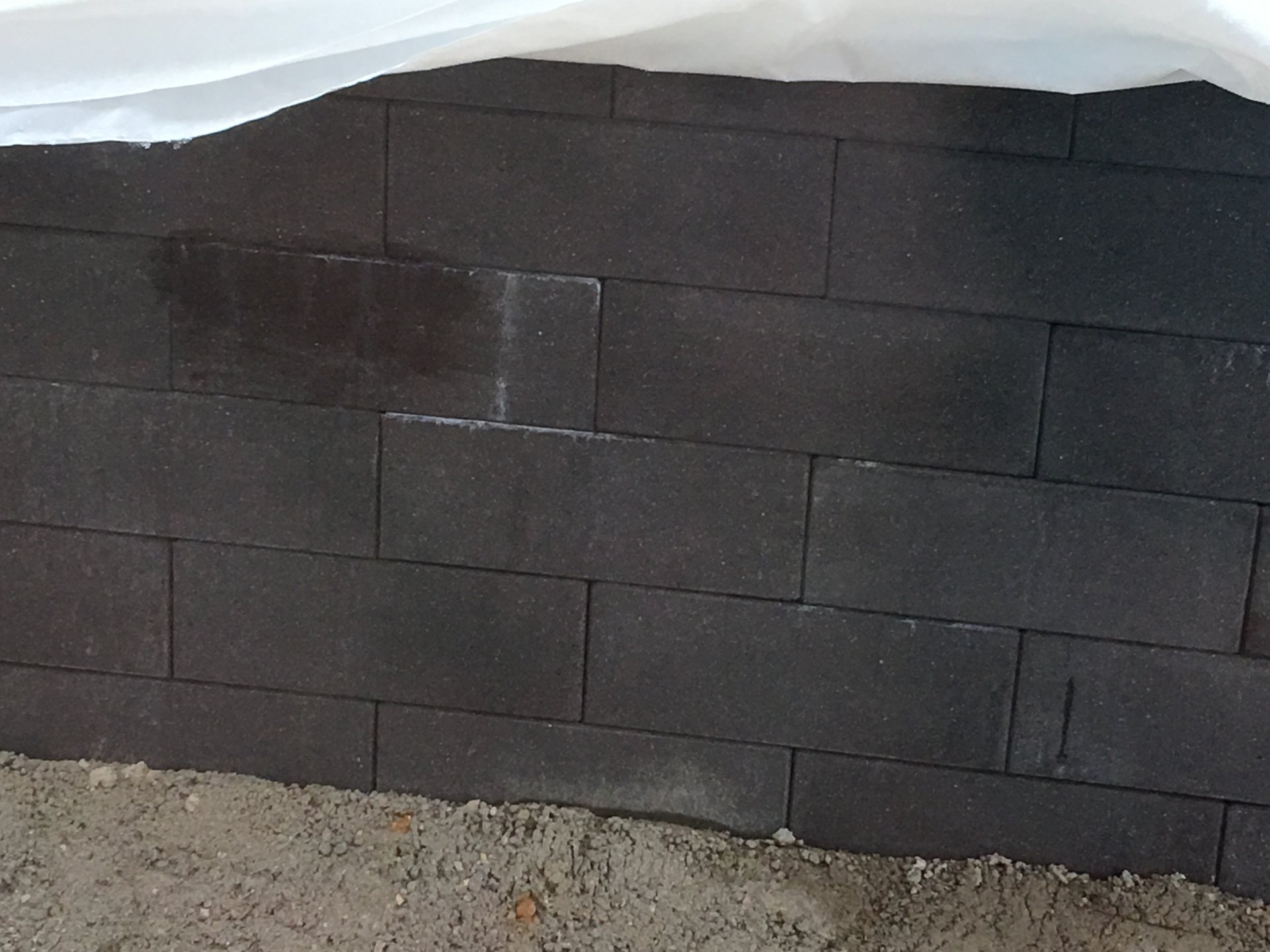

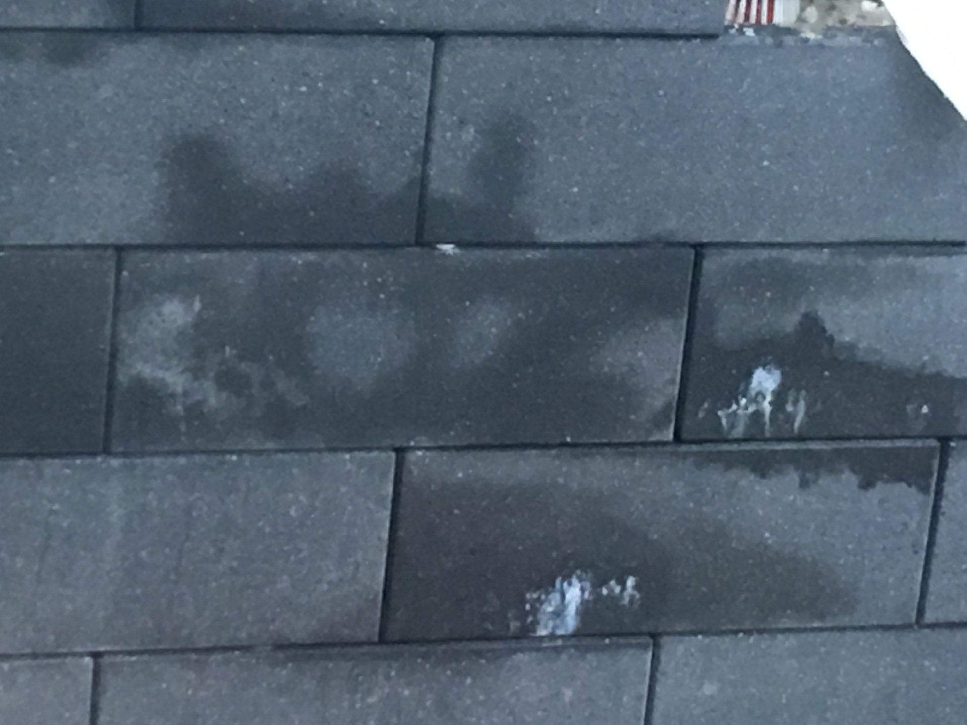

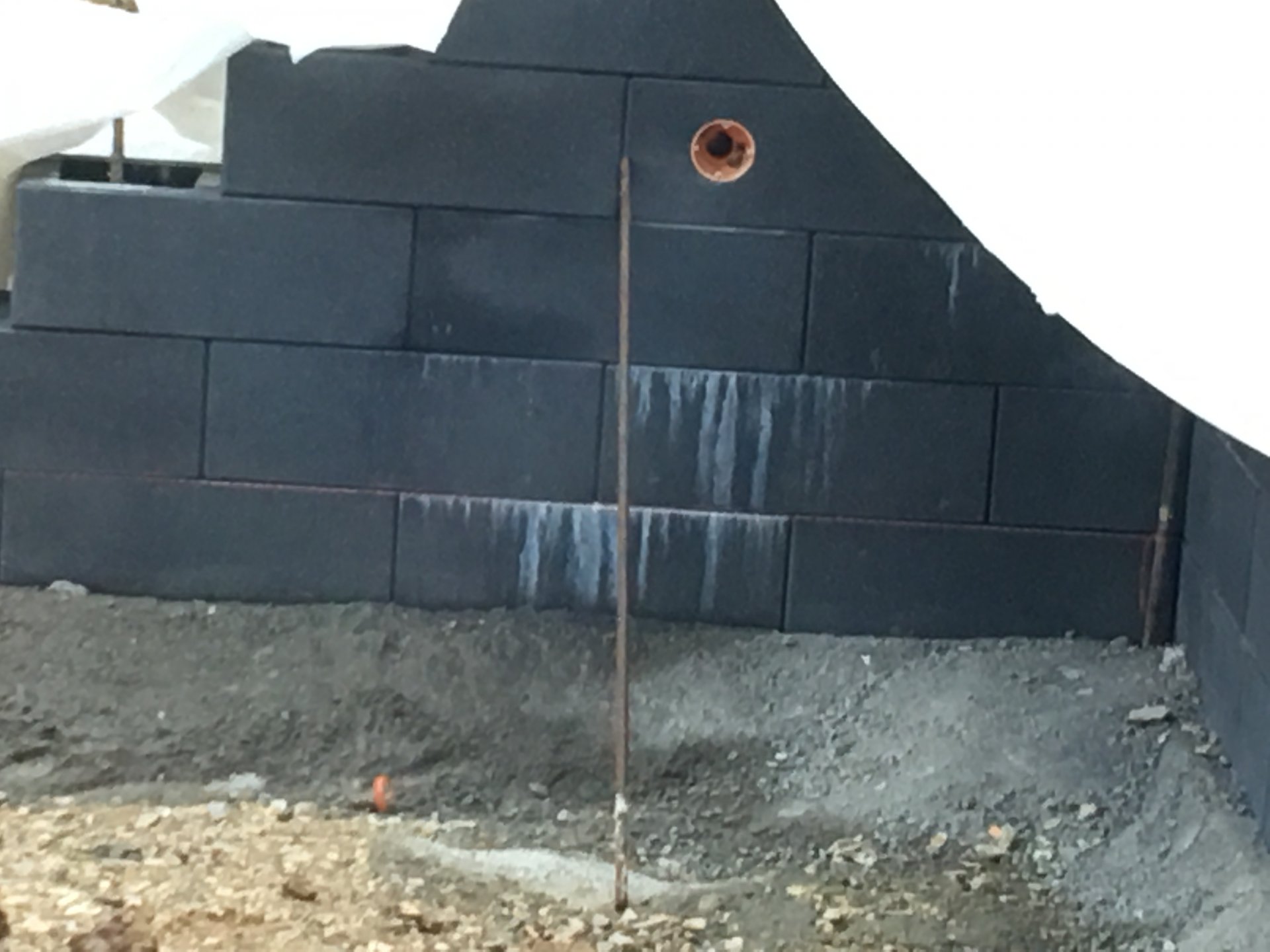

    wir haben Ende letzten Jahres angefangen, eine Gartenmauer zu errichten.
    Diese wurde mit Beton aufgefüllt. Nun tritt an den Fugen weißes "Material" aus.
    Ist das der Beton mit dem die Steine ausgefüllt wurden? Auch an manchen anderen Stellen, scheint es durch den Stein zu kommen (siehe Fotos). Ich habe auch schon was von Salpetersalzen gelesen.
    Weiß jemand, was dies genau ist und vor allem, bekommt man die Mauer wieder sauber??
    Danke für eure Hilfe.

    Denke auch das dies Salze sind ... wurde evtl. zur Herstellung des Betons Brunnenwasser verwedet?

    Nein, normales Wasser aus der Leitung...

    Das sind Auswaschungen vom Mörtel bzw Beton .
    Solange da keine richtige Abdeckung drauf ist passiert das .
    Wasser sucht sich da seinen Weg .

    Sorry, was redest Du da? Das ist normale Mörtelausblühung durch Regen.

    Da die Verschmutzung und das Steinmaterial das gleiche sind, nämlich Beton, bzw. Bestandteile aus dem Beton,
    ist eine Reinigung vermutlich schwierig.
    Beim Hersteller der Steine anrufen, das Problem schildern und das tun, was die empfehlen.

    Hallo, wir haben auch ein Haus mit antrazitfarben em Klinker. Wir hatten das gleiche Problem und ich habe es auch schon an vielen geklinkerzen Häusern gesehen. Wir haben es mit Essigwasser und Schwamm abgewaschen. Seitdem ist es nur noch an einer kleinen Stelle aufgetreten.
