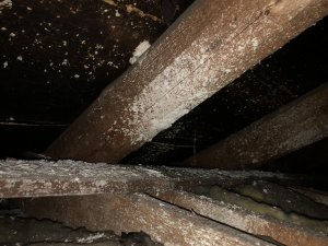

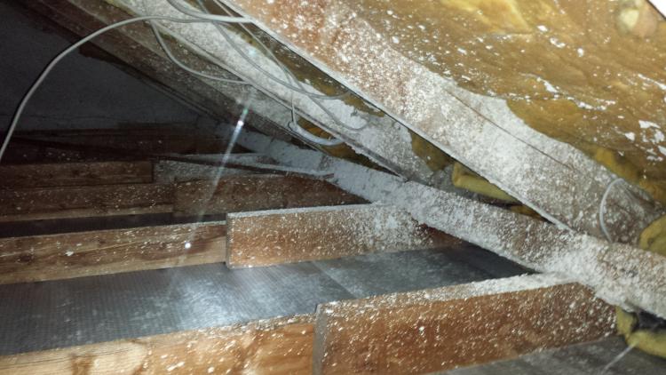

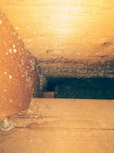

    Guten morgen an alle Bauexperten.
    Ich verfolge schon längere Zeit das Forum und ich muss zugeben das man als Laie sehr viele nützliche Informationen bekommt - Danke dafür. :respekt
    Ich hoffe ich bekomme für meine Frage auch nützliche Informationen.
    Es geht um eine Art weißer Befall einiger Balken im Dachstuhl. Ich frage mich ob das Schimmel ist weil dieses weiße Zeug auch auf der Dämmung liegt und eigentlich eher hart ist.
    Was kann das sein? Hat jemand Rat? Was für Informationen wären noch Hilfreich?
    Danke im voraus.

    Da hat einer wohl mal die Gipsputzpistole hingehalten...

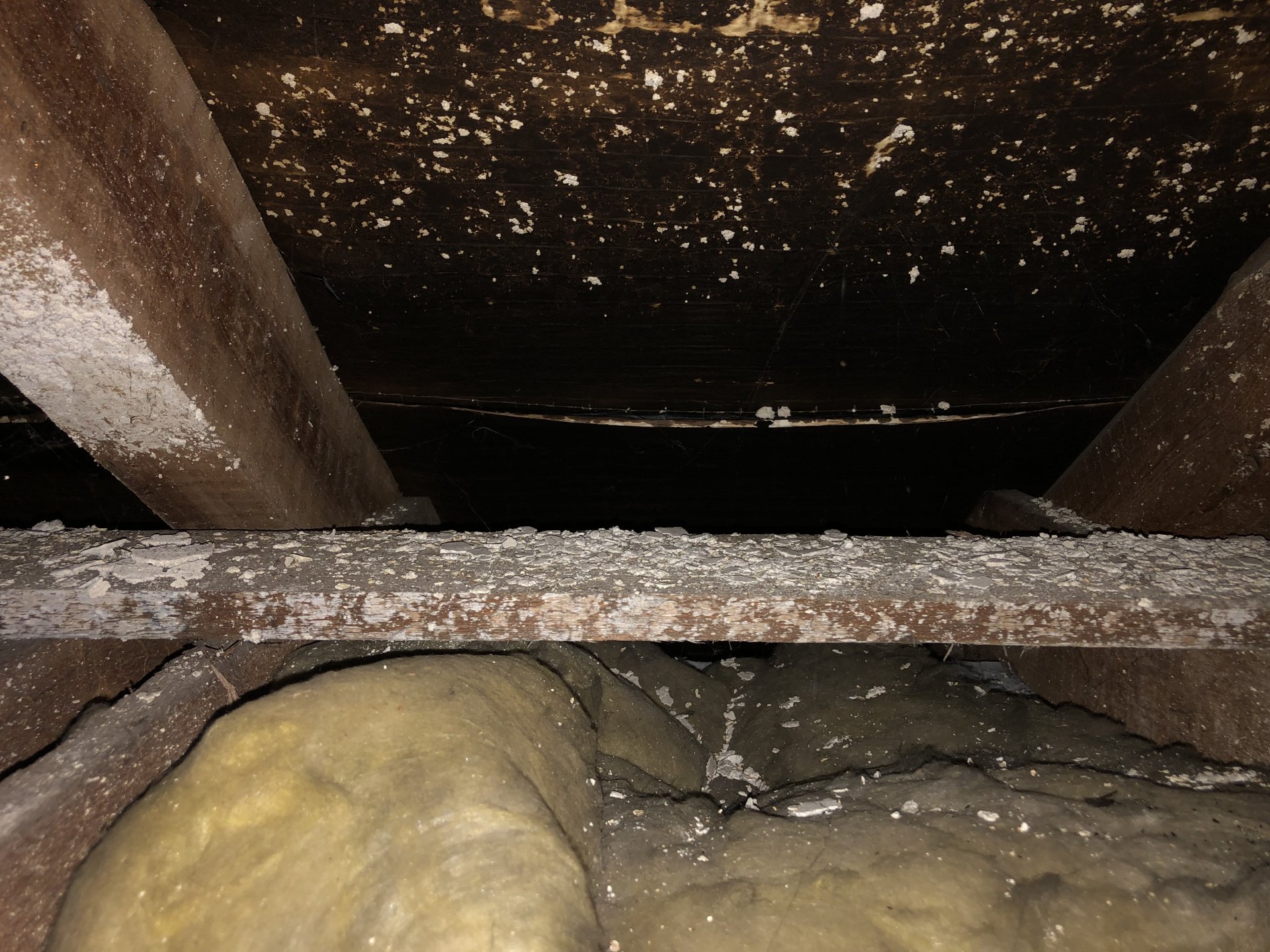

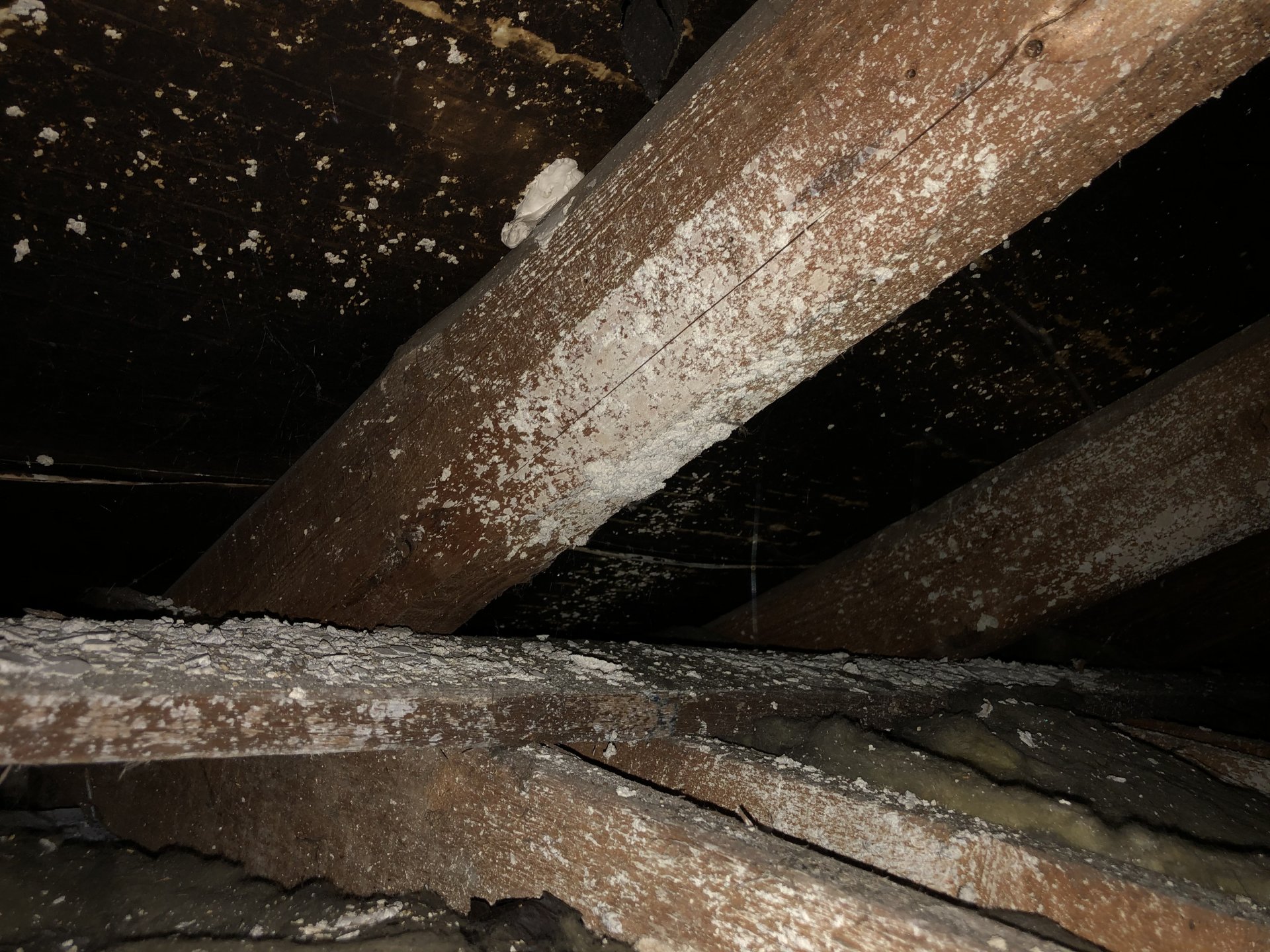

    Hi! Hast du letztendlich rausgefunden, was es war? Ich habe genau das gleiche Problem. Es wäre toll, wenn uns darüber austauschen könnten. Lg

    Sieht nach Putz aus

    Moin, ja, sieht irgendwie danach aus, da gebe ich dir recht.. warum aber liegt Putz im Dachstuhl? Da ist doch nix verputzt?

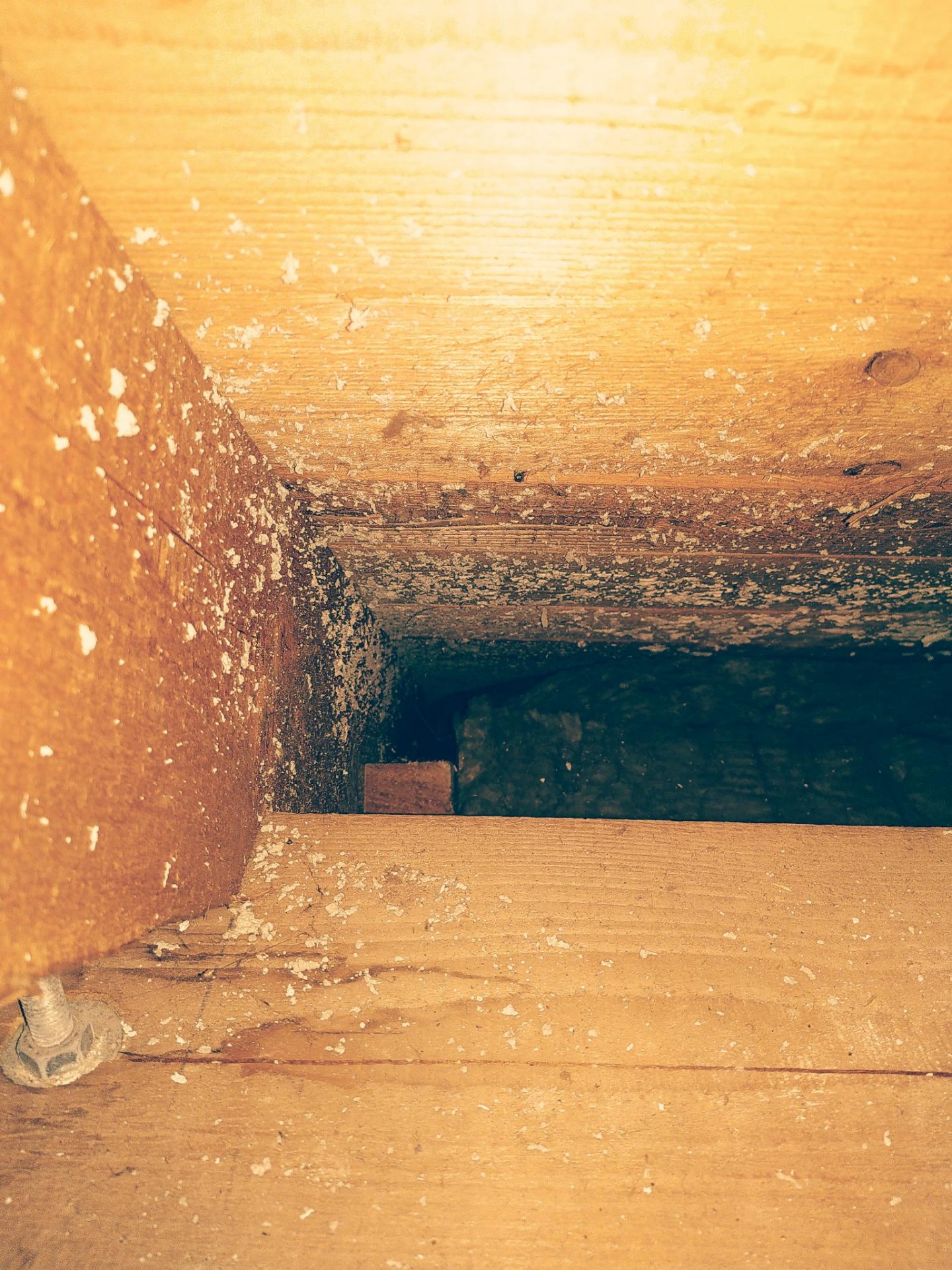

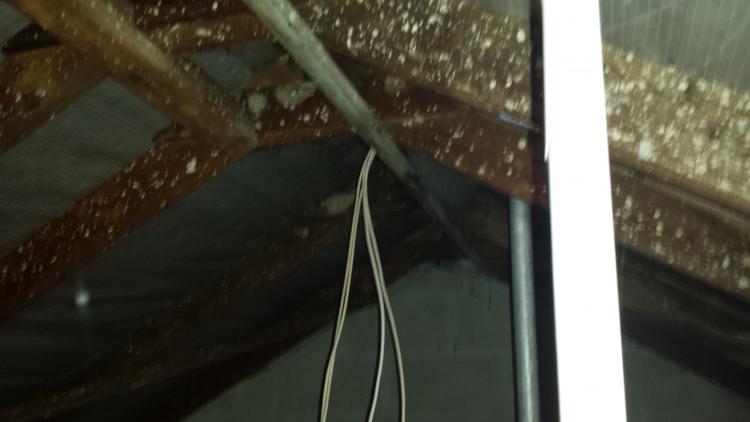

    Hallo zusammen, habe vorhin ein neues Thema eröffnet (bin ganz neu hier) und nun eure Beiträge gefunden. Habt ihr inzwischen Ergebnisse? Bei uns sieht es ähnlich aus. Zudem riecht es sehr unangenehm im Dachstuhl und im Badezimmer darunter haben wir auch Probleme mit Schimmel. Dachstuhl und Bad trennt auch nur die Dämmung, Dampfsperre und eine abgehängte Decke. Vielleicht war da irgendetwas nicht dicht...
  7. #7 simon84, 23.07.2023
    22.624
    6.548
    Das weisse: Putzreste ? Das gammlige Schwarze/Grüne weiter oben wäre interessanter ! Zumindest so wie es auf dem Photo aussieht.

    Hi, also bei uns war es am Ende nichts dramatisches. Es waren lediglich Putzreste, als Putz frisch aus so ner Pistole gespritzt wurden und beim Ausbau unordentlich gearbeitet wurde. Es roch nichts komisch, Balken waren auch alle in Ordnung. Ich hoffe bei euch wird auch nichts schlimmes sein.

    Habt ihr mal mit nem Schraubenzieher oder irgendwas langes Spitzes in so nen Balken gebohrt, da wo er so grünlich ist? Wenn ihr da kaum ne Macke rein kriegt, sollte das Holz eigentlich noch gut in Takt sein.
