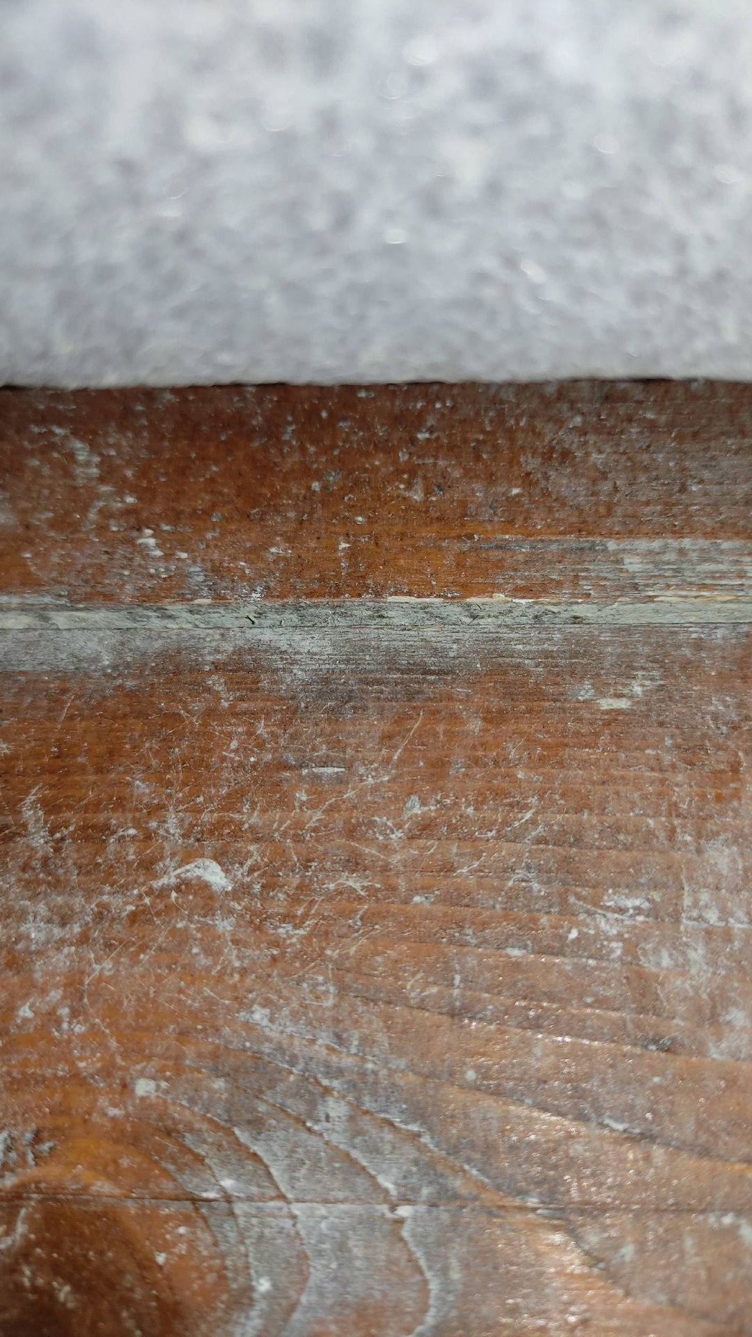

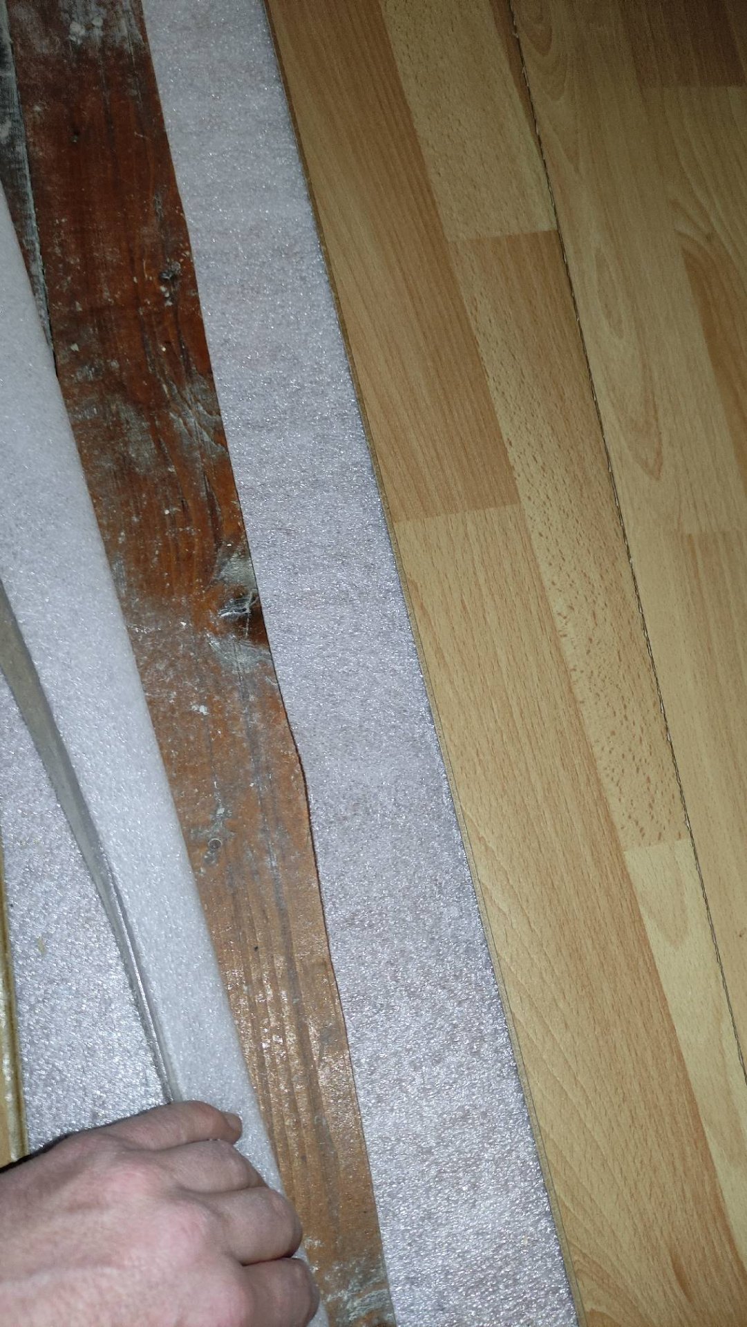

    ich habe heute unter das Laminat in meiner Mietwohnung geschaut.
    Unter dem Laminat befindet sich eine Dämmfolie und anschließend alte Dielenbretter.
    alle Dielenbretter (zumindest so weit ich schauen konnte) bsind weiß verfärbt. Läst sich teilweise abschaschen. Ist aber Tief im Holz.
    ist das Schimmel bzw Holzfäule?
    Die Wohnung befindet sich im Erdgeschoss über einem Keller. Das Haus ist sehr alt (so kurz nach dem Krie Bild1.jpg Bild2.jpg g gebaut, schätze ich)

    es ist zu vermuten, daß Wasserdampf vom kalten Keller nach oben dringt. Diese schlägt sich unter dem dichten Laminat nieder und bildet Wasserflecken und Schimmel.
