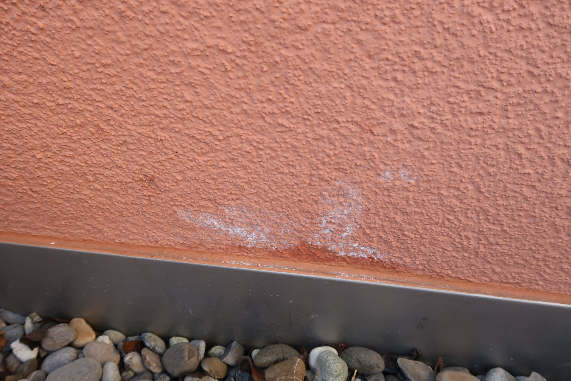

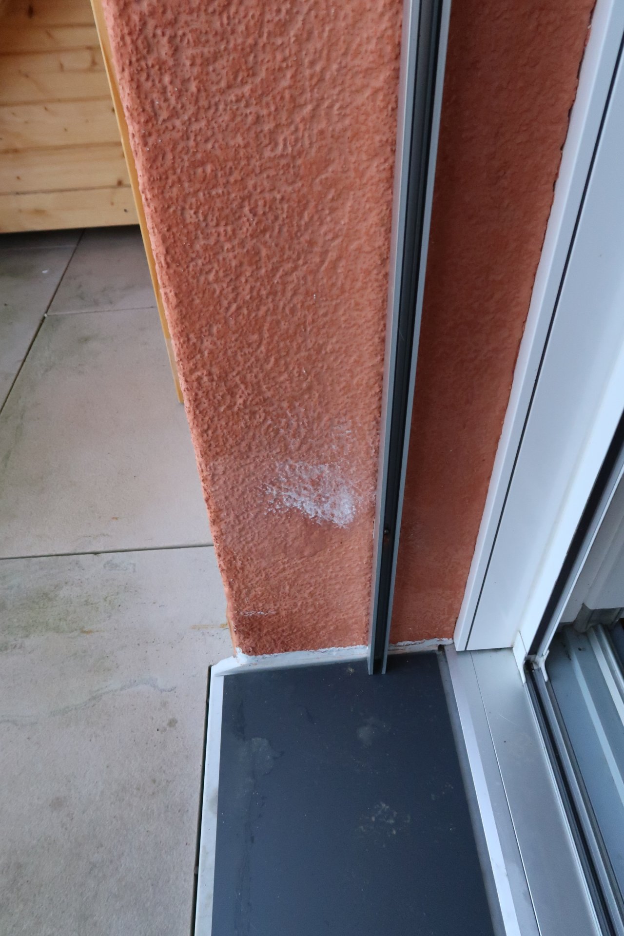

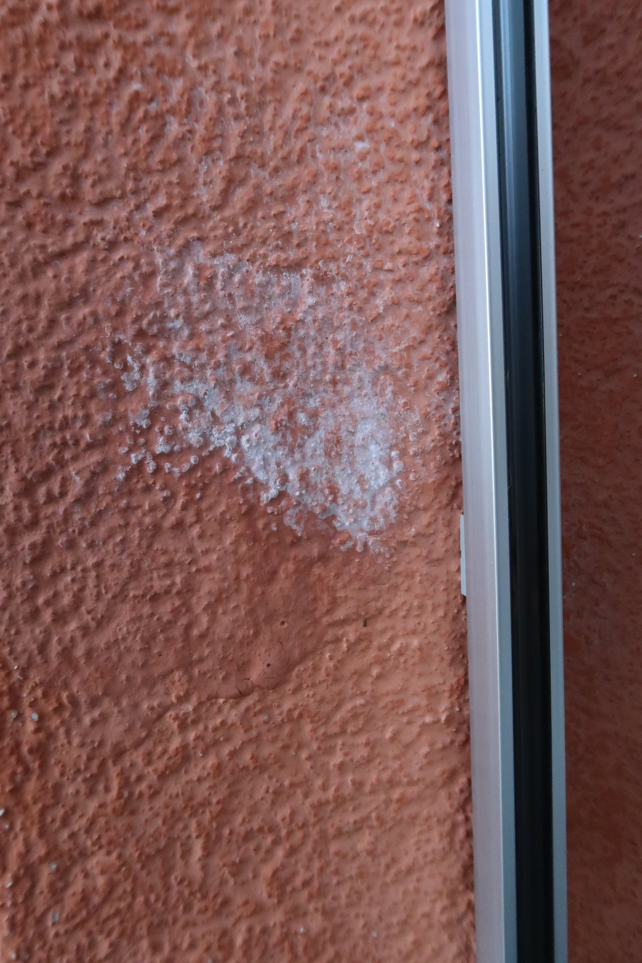

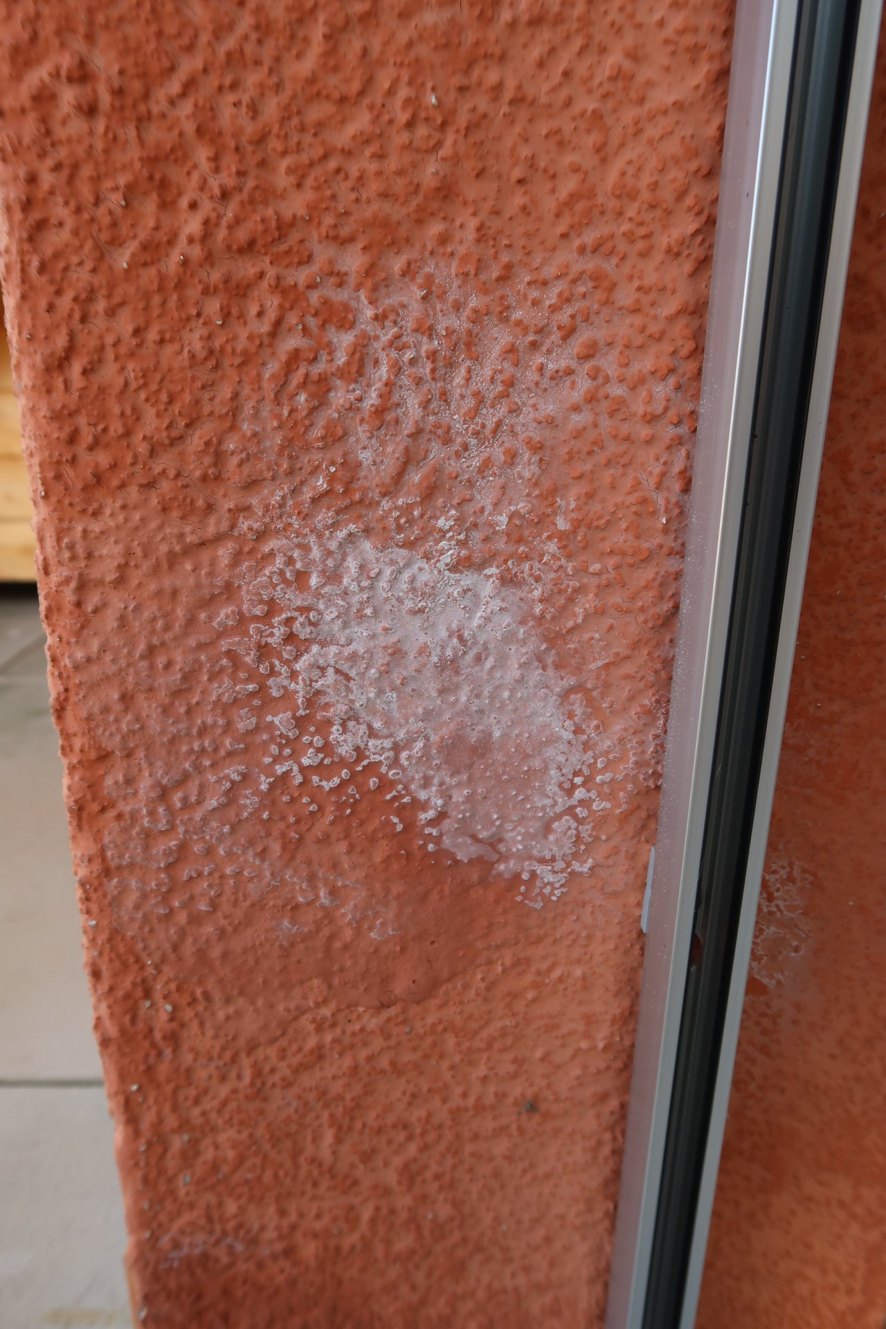

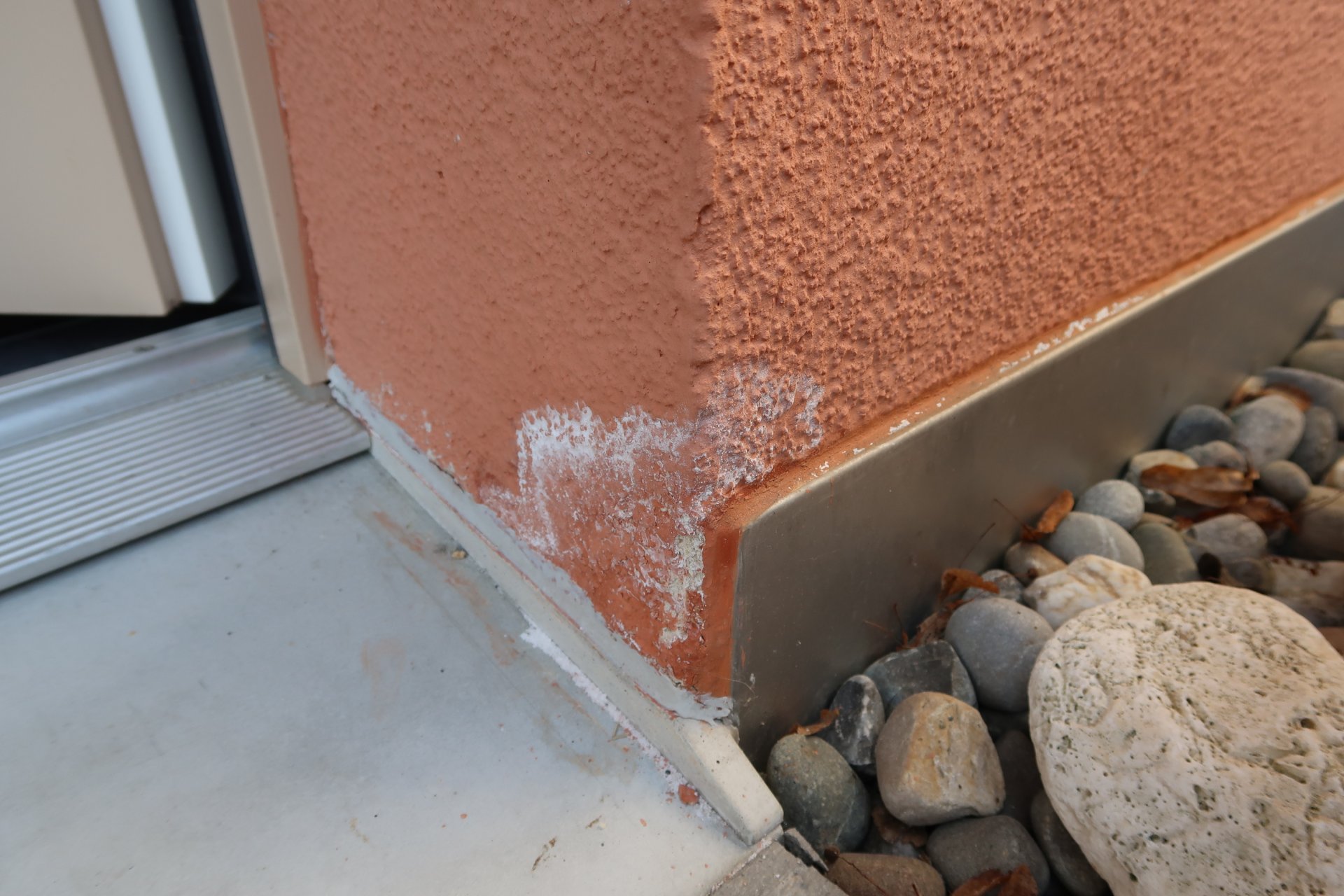

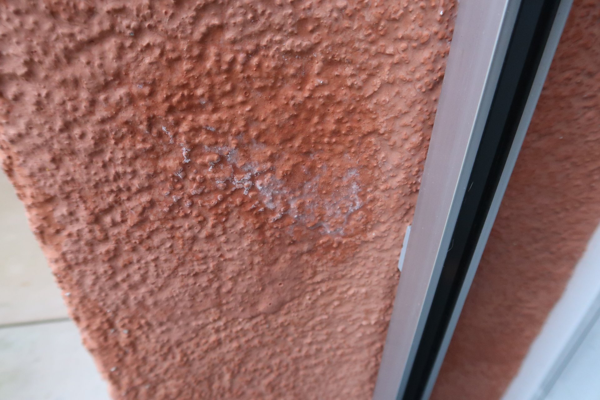

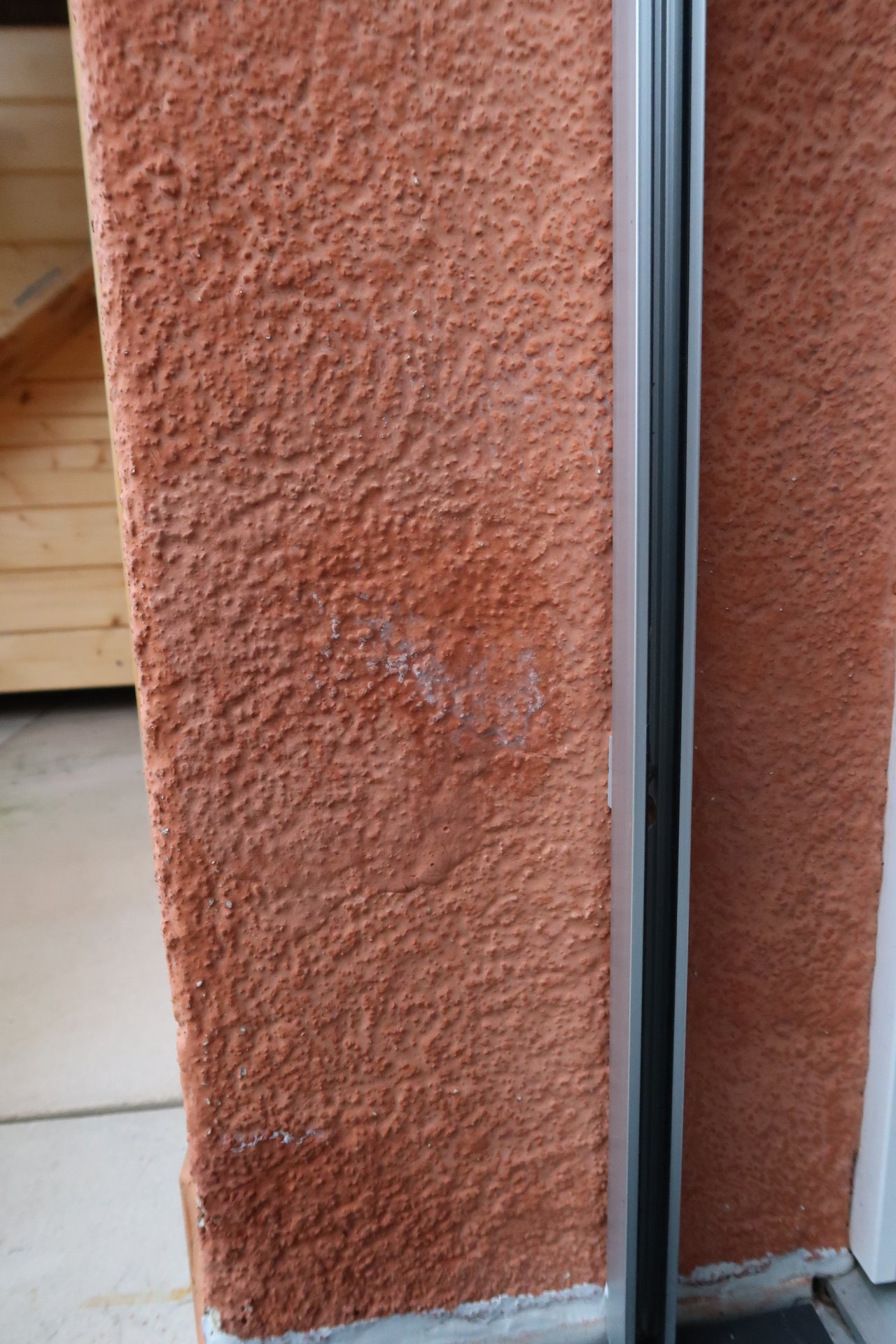

    Ich wohne in einem 5-jährigen Minergiehaus, bei welchen eine scheinbar "atmungsaktive" Farbe beim Anstrich verwendet wurde. Seit Beginn gab es Probleme mit der Fassade d.h. Farbe. Der Verputz ist extrem brüchig/empfindlich. Vor kurzem kommt dieser weisse Fleck, welcher wie ein Pilz/Alge oder auch wie Kalkabsonderungen aussieht. Der Fleck kommt und geht. Er breitet sich aus und geht wieder zurück. Ob die Nässe oder Trockenheit der Grund ist, ist nicht festzustellen. Heute z.B. ist nasskalt ist kein Fleck. Vor zwei Tagen wars etwas wärmer aber auch nass, da war ein Fleck. Angefangen hat es sicherlich jetzt in der Winterzeit. Hat jemand eine Idee was das sein kann. Wurde irgendwas bei der Fassade/Verputz falsch gemacht bzw. ein Feuchtigkeitsschutz vor dem Anstreichen nicht oder zu wenig gemacht. Die Flecken befinden sich immer in der Nähe des Bodens, nicht auf der freien Hauswand (zum Glück!). Dieser hier befindet sich bei der Terassentür. Auf einen Hinweis wäre ich sehr dankbar.

    Laie: Sieht für mich nach aufsteigender Feuchtigkeit aus - ob da alleskorrekt abgesperrt wurde?

    Von irgendwo kommt auf jeden Fall Feuchtigkeit/Wasser in die Wand, das führt dann dazu, dass sich die Mineralien aus dem Stein/Unterputz lösen und an die Oberfläche "schwemmen" - so sieht das für mich aus...

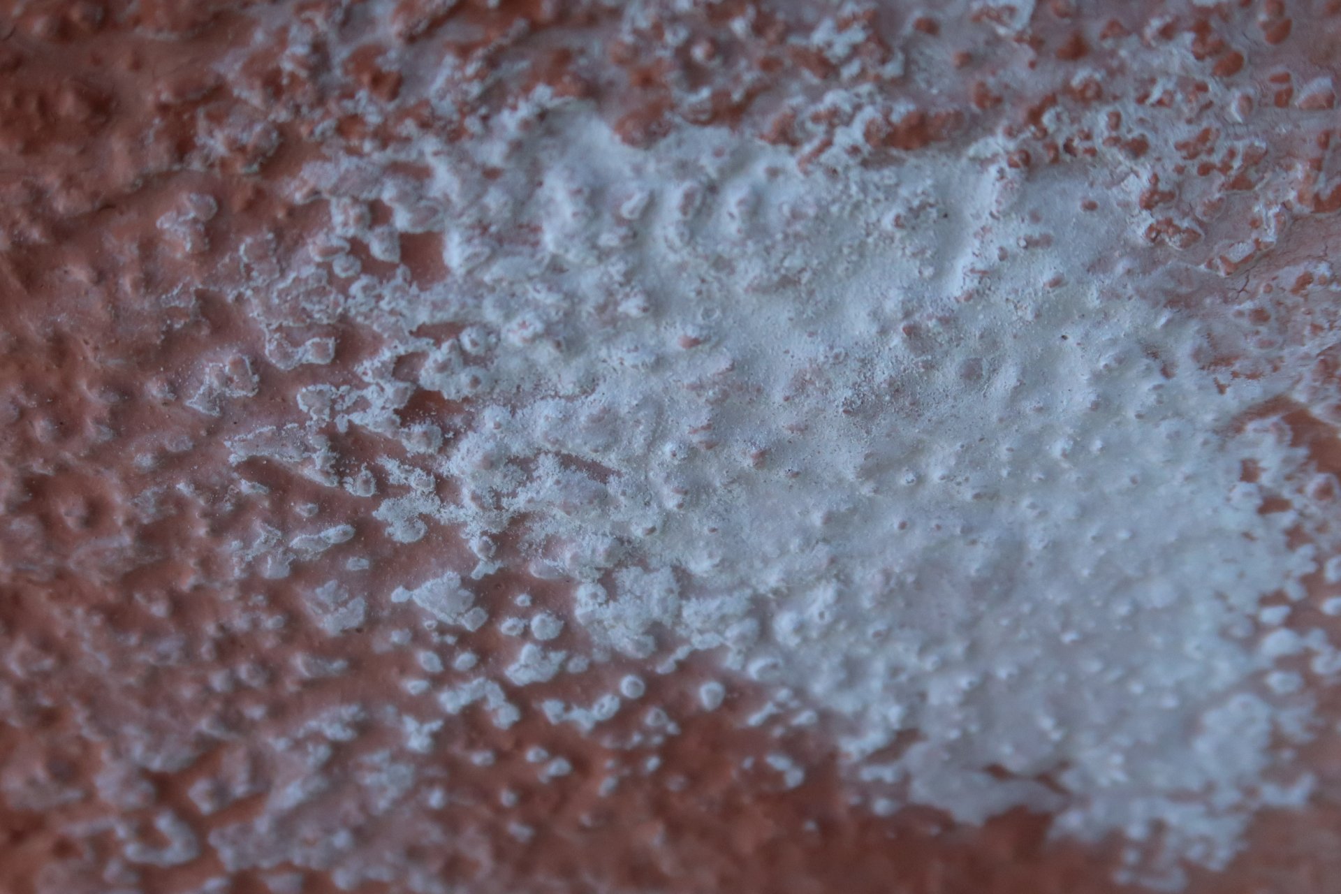

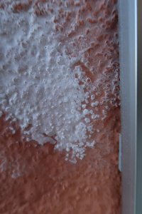

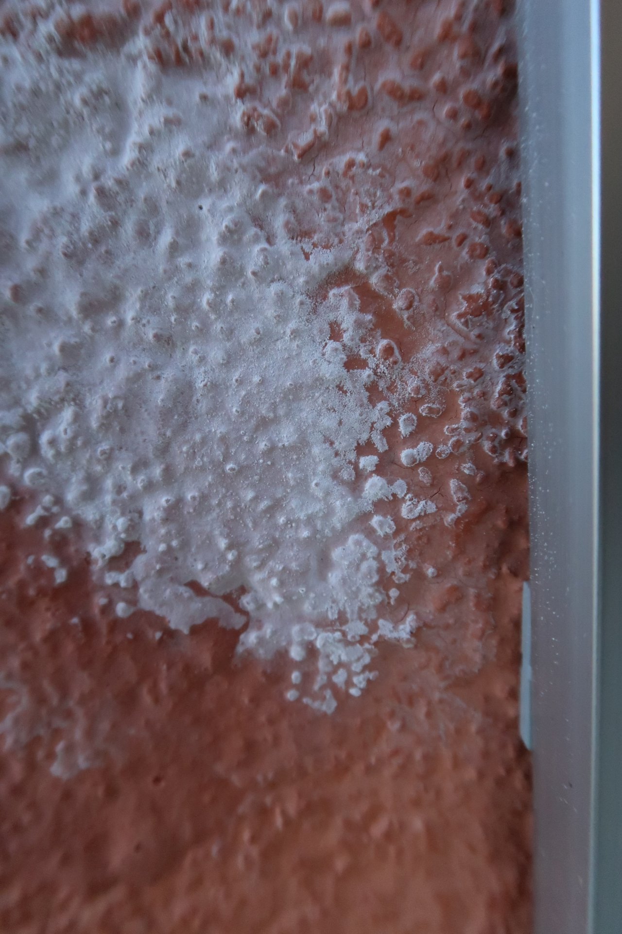

    Gehen die weisen flecken auch wieder weg? Wenn nicht sind dies Salze die durch aufsteigende Feuchtigkeit an die Oberfläche kommen wie der Kollege schon gesagt hat. Der Putz ist auch deshalb brüchig weil die Salze den Putz von hinten absprengen.

    Es gibt einfach keinen Sockelputz.

    Der ganze Putz sieht ziemlich verpfuscht aus. Alle Anschlüsse mit irgendwelchem zeug verschmiert ....
    Die Flecken haben ihre Ursache wohl in Kalziumhydroxid-Ausblühungen. D.h. es dringt irgendwo Wasser ein. Ist ein Fall für einen sachverständigen der sich das vor Ort ansieht.

    Danke für euer Feedback. Schaue mal, was der Sachverständige dazu meint.

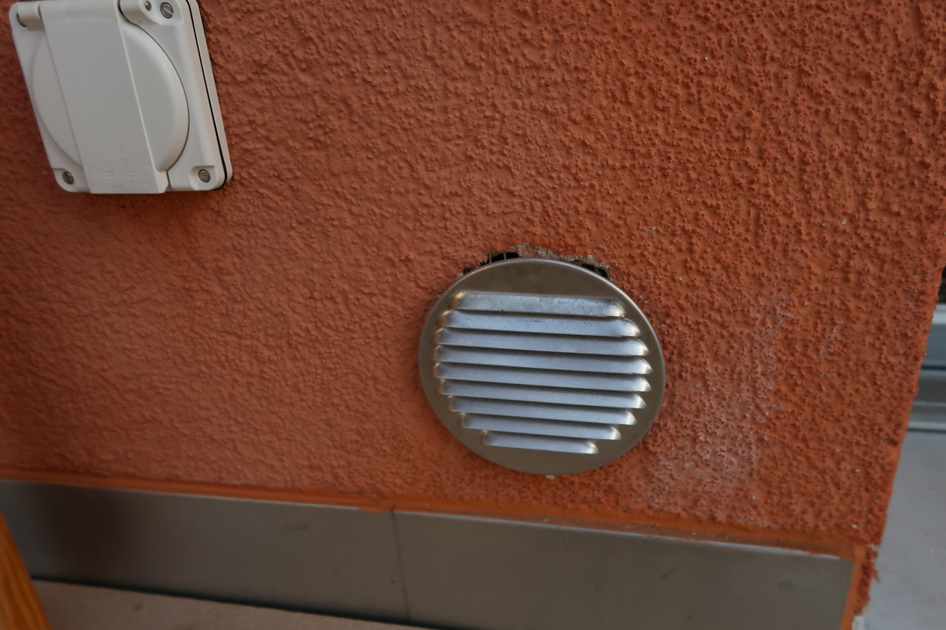

    Ich bin auch der Meinung, dass es sich um Salze handelt, die je nach Witterung hervorkommen und wieder verschwinden. Z.zt. ist es nicht weiss.
    Es scheint auch, dass es mit Wärme und Kälte zu tun hat. Nur Feuchtigkeit ist es nicht. Hinten geht ein Abluftrohr vom Schwedenofen durch. D.h. das Mauerwerk ist dort sehr dünn. Ich schaue mal wie es sich im Sommer verhält.
