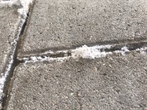

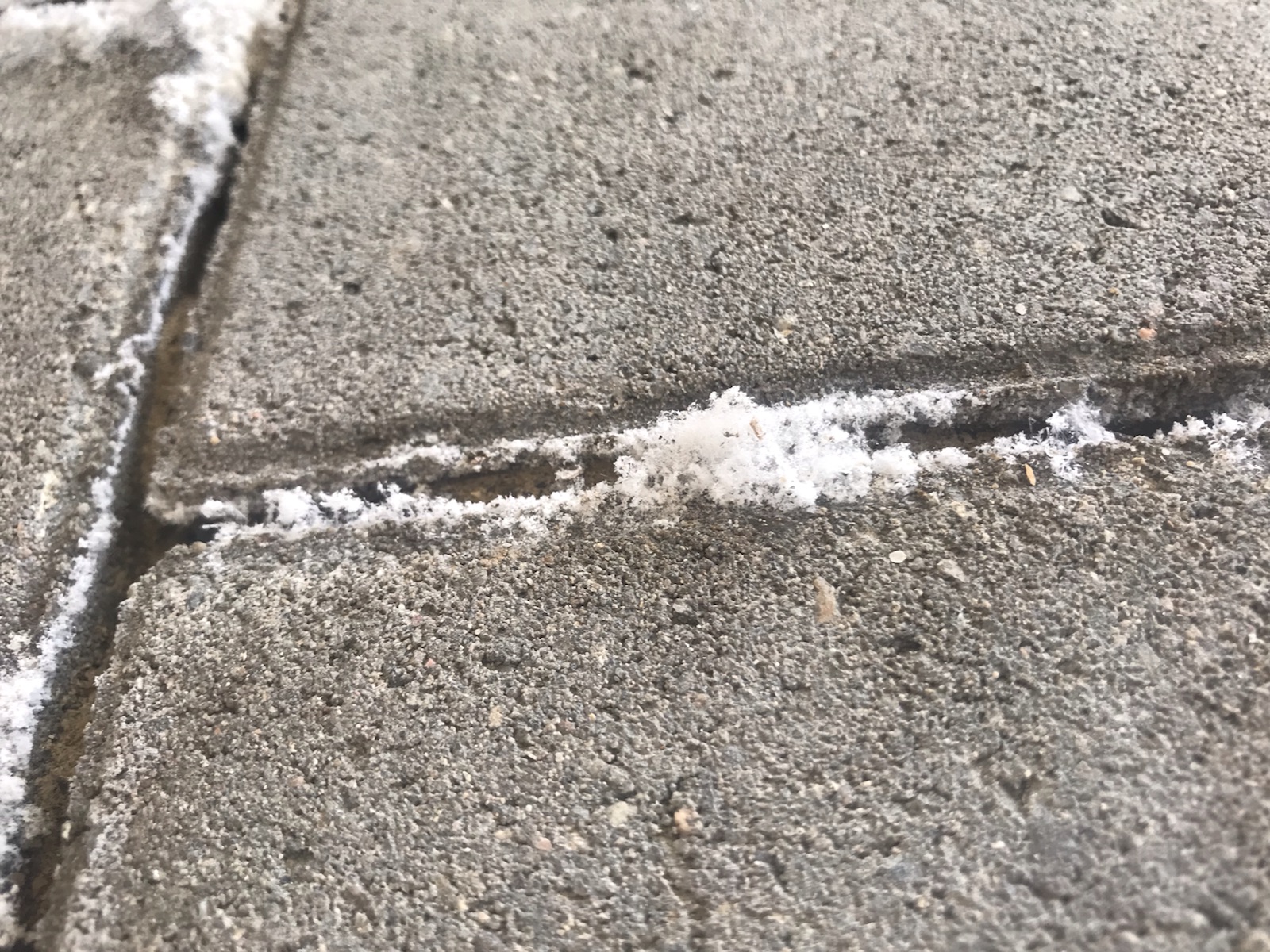

    Wir haben nächste Woche eine Bauabnahme (Eigentumswohnung). Wir sind außen heute mal abgelaufen und zum ersten Mal ist uns weißes Zeug zwischen Pflastersteinen draußen aufgefallen. Die Pflastersteine befinden sich auf Stellplätzen, überdacht, unter dem Gebäude- quasi im EG.
    Was könnte das denn sein?
    Danke!!

    Salzausblühungen wegen Feuchtigkeit aus dem Untergrund.
    Wie sind die Steine denn gebettet?
    Sollte doch eine kapillarbrechende Schicht aus Splitt drunter sein!
    Wenn allerdings Waser unter die Betonsteine läuft die nassen Steine dann nach oben austrocknen beleiben halt oben Salzränder übrig.
    Bei frei bewitterten Flächen wäscht das Wetter diese Salze wieder weg, aber wenn die Flächen überdacht sind, dann ....
