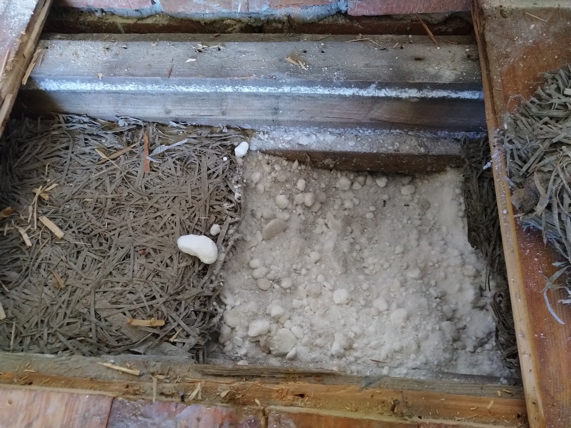

Diskutiere Weißes Pulver/Granulat unter Dielenboden im Praxisausführungen und Details Forum im Bereich Architektur; Hallo zusammen, da der Dielenboden bei uns im OG nicht mehr zu retten ist, habe ich diesen entfernt. Unter den Dielen liegt eine Schicht...
  1. AHe
    AHe
    08.02.2023
    da der Dielenboden bei uns im OG nicht mehr zu retten ist, habe ich diesen entfernt. Unter den Dielen liegt eine Schicht Sauerkrautplatte und darunter kam ein weißes Pulver/Granulat (siehe Bild) zum Vorschein. Baujahr: 1963.
    Um was handelt es sich hierbei?
    Würdet ihr den Aufbau so lassen und einfach neue Dielen drauf oder alles raus und neu machen?
    Danke André

    Welches Material das ist, weil ich leider nicht. Aber das dient zur Schalldämmung (Einbringung von Masse/Gewicht um Resonanzen zu bedämpfen.

    Welche Konsistenz bzw Dichte hat denn das Zeug?

    Koks im Dealerversteck? :winken

    Ja, das sieht danach aus.
    Ist es schwer? Ist es fest? Oder kann man die Stücken zerbröseln?
    Nach dem Bild könnte es sich um Marmorsplitt/-mehl-Gemisch (Steinbruchabfall) handeln.

    Leg doch Mal ein paar Stücke ins Wasser, ob das Zeug sich auflöst. Sieht aus wie Streusalz für den Winter .....

    das Zeug ist super leicht und bröselig.
    Ich probier das mit dem Wasser morgen mal.
    Aber würdet ihr das rinnen lassen oder entfernen?

    Bei solchen Holzkonstruktionen würde ich das Buch von Lenze, W.: Fachwerkhäuser, restaurieren - sanieren - modernisieren zu 39 € empfehlen.
    Dort sind eine Fülle von falschen Lösungen und auch die richtigen mit vielen Zeichnungen und Bilder aufgeführt.
    Das Zeug würde ich drinnlassen, obwohl ich den Sinn und die Funktion nicht erkenne.
    Es gab damals solches Material als Wärmedämmung in Schornsteinen. Den Rest könnte man als Dämmung in den Zwischenboden gekippt haben.

    Dann könnten es Reste von Schaum sein, der mittlerweile zerbröselt. Sowas habe ich bei mir in einer Auskofferung für die Heizungsrohre gefunden.
