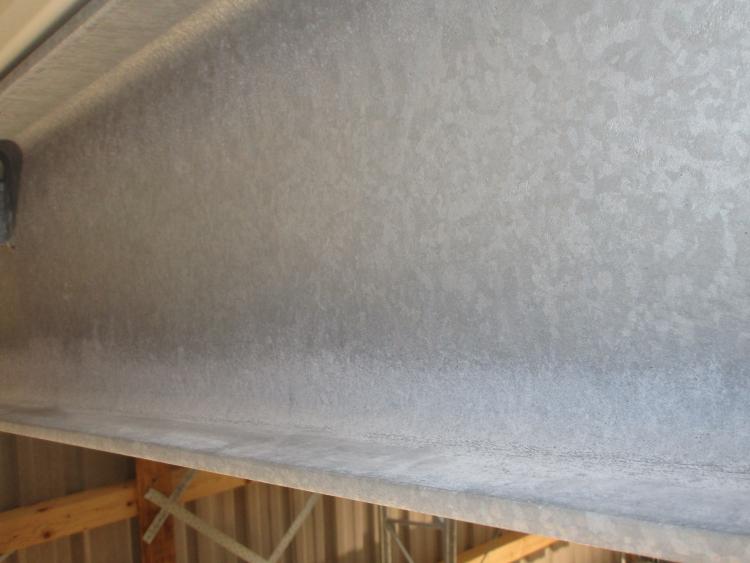

    Kürzlich bin ich mehr oder weniger durch Zufall auf einen Artikel zum Thema ''Weißrost auf verzinkten Bauteilen'' gestoßen.

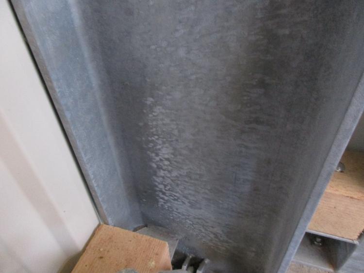

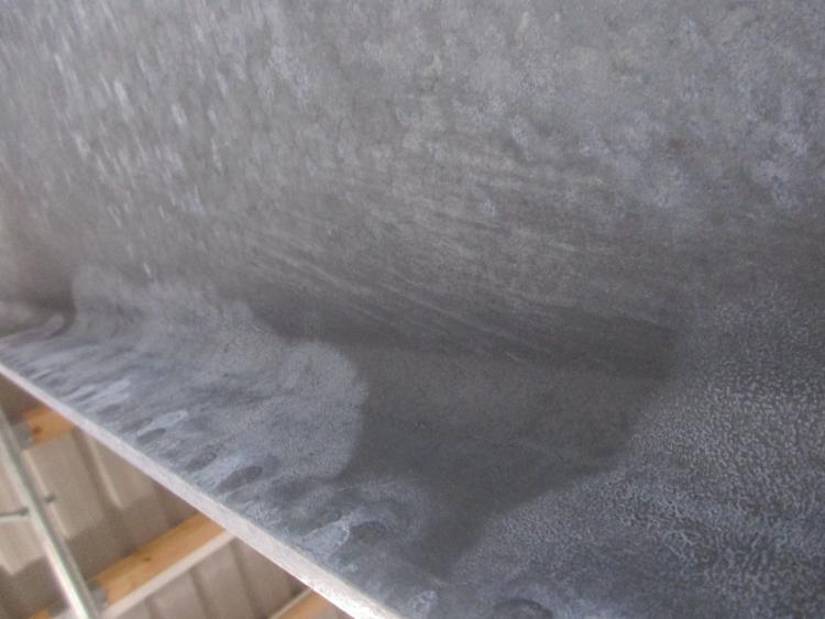

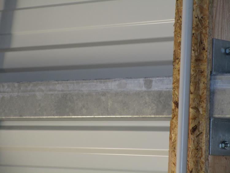

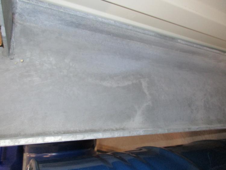

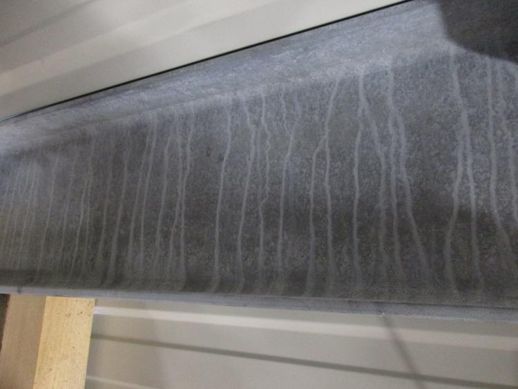

    Gleich ist mir in den Sinn gekommen, dass die Stahlträger unserer Lagerhalle ebenfalls Erscheinungen zeigen, die für mich stark nach besagtem Weißrost klingen. Die Stahlträger weisen einen teilweise recht flächigen feinen weißen Belag auf. Größtenteils recht locker und pulvrig/staubig. Nur an wenigen Stellen festsitzend sodass man diesen nicht mit einem Fingerstreich oder trockenem Lappen entfernen kann und an keinen Stellen wirklich hart und verkrustet. Ein paar Bilder habe ich angefügt.
    Nun meine Frage: Sind hierdurch außer der optischen Beeinträchtigungen iergendwelche Folgemängel oder Folgeschäden zu erwarten?
    Wie gesagt: Stören würde mich der weiße Belag keinesfalls, ich will nur nicht dass sich iergendwann roter Rost bildet... Es handelt sich um eine Lagerhalle, nicht beheizt aber mit Sandwichdacheindeckung. Probleme mit Schwitzwasser oder zu hoher Luftfeuchtigkeit gibt es eigentlich nicht.

    Weißrost ist ein Grenzfall, der aber idR nicht zu Schäden am Korrosionsschutz führt, sondern nur eine optische Beeinträchtigung darstellt. Problematisch auf jeden Fall bei folgenden Beschichtungen.
    Den Bildern nach - vor allem, wenn es dich optisch nicht stört - würde ich mir in diesem Fall keine großen Gedanken machen.

    Wenn ich die Artikel richtig verstehe handelt es sich bei den Erscheinung auf meinen Stahlträgern um ''leichten Weißrost'', der außer der optischen Erscheinung keinen negativen Einfluss auf den eigentlichen Korrosionsschutz hat und auch langfristig keinen Korrosionsschaden am Träger hervorrufen wird?
    Da die weißrostfördernden Bedingungen wie Regen, Tau und Schwitzwasser nicht mehr vorhanden sind (die Träger also trocken bleiben) dürfte sich der Weißrost auch nicht weiter ausbreiten?
    Zwar habe ich diesen Winter bei den wenigen Gelegenheiten die ich in der Halle verbracht habe einen indirekt beheizten (also mit Abgasanschluss) Baustellenheizer im Einsatz gehabt, Schwitzwasser an den Trägern oder den Trapezblechwänden habe ich aber keines gesehen...
    Im kalten Winter ist die Luft ja sowieso eher trocken. Schwitzwasser dürfte deshalb sowieso nicht in größeren Mengen anfallen?
    Außerdem ist die Halle bauartbedingt ständig gut belüftet...
    Wahrscheinlich mache ich mir über die ganze Thematik viel zu viele Gedanken, aber ich möchte lediglich meinem inneren Panikmacher sagen: Keine Sorge, deine Stahlträger werden in 20 Jahren nicht rot und verrostet sein ;)
    Vielleicht könntet Ihr mir diese Annahmen bestätigen, sofern sie denn richtig sind...
