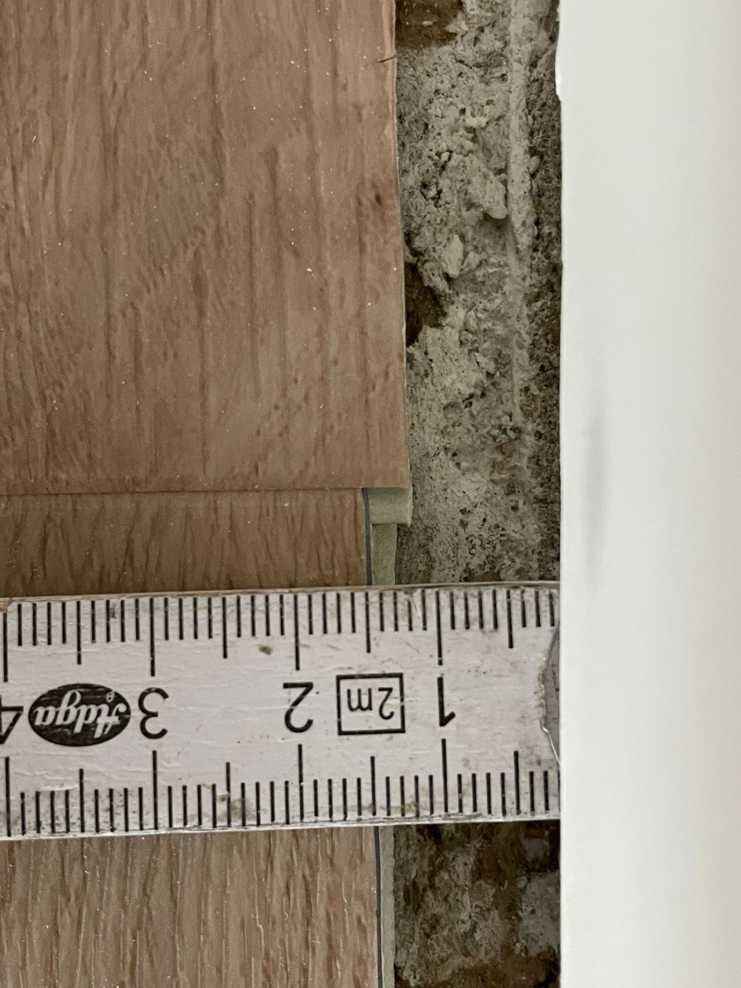

    Hallo Forum-Teilnehmer,

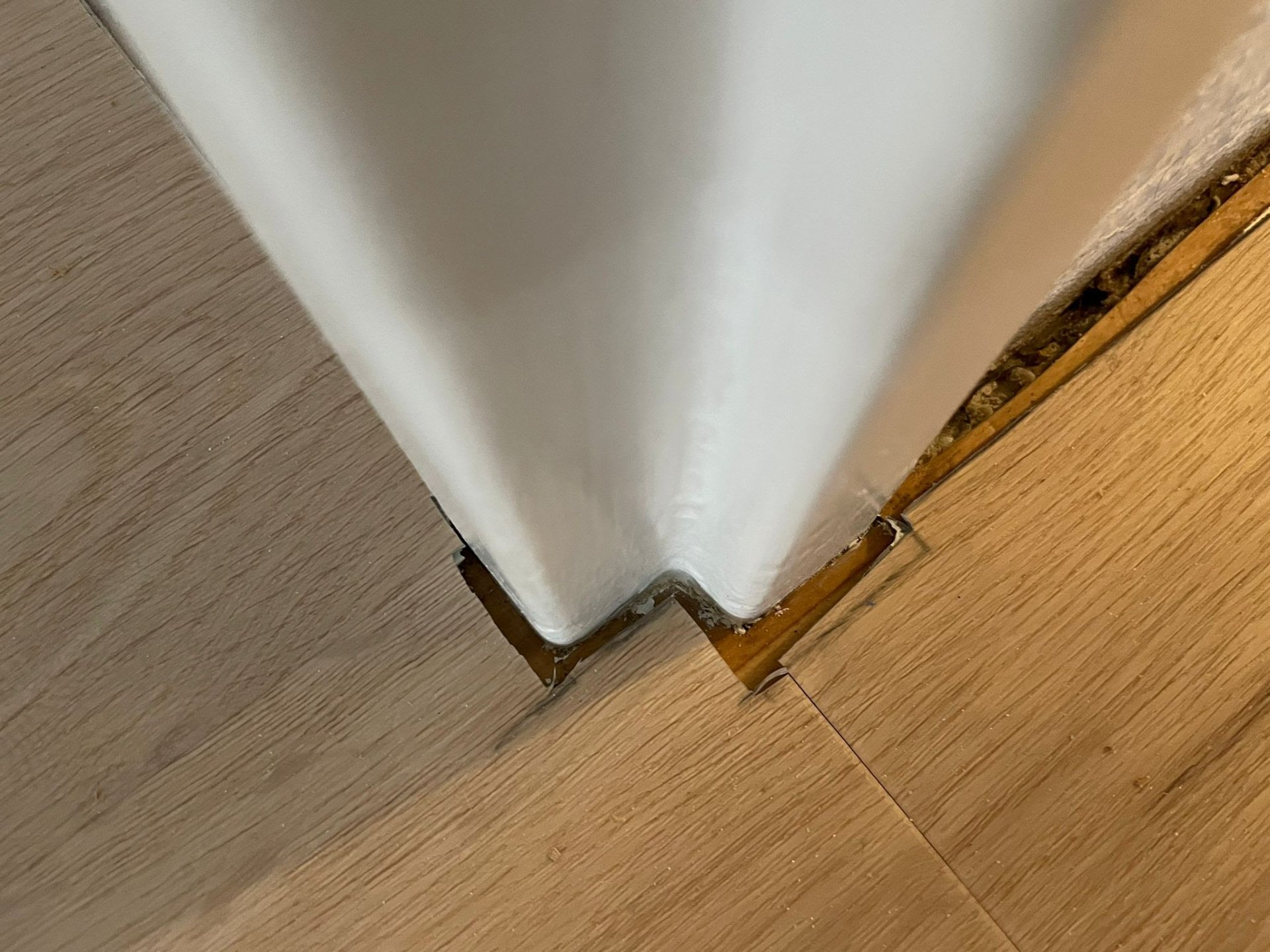

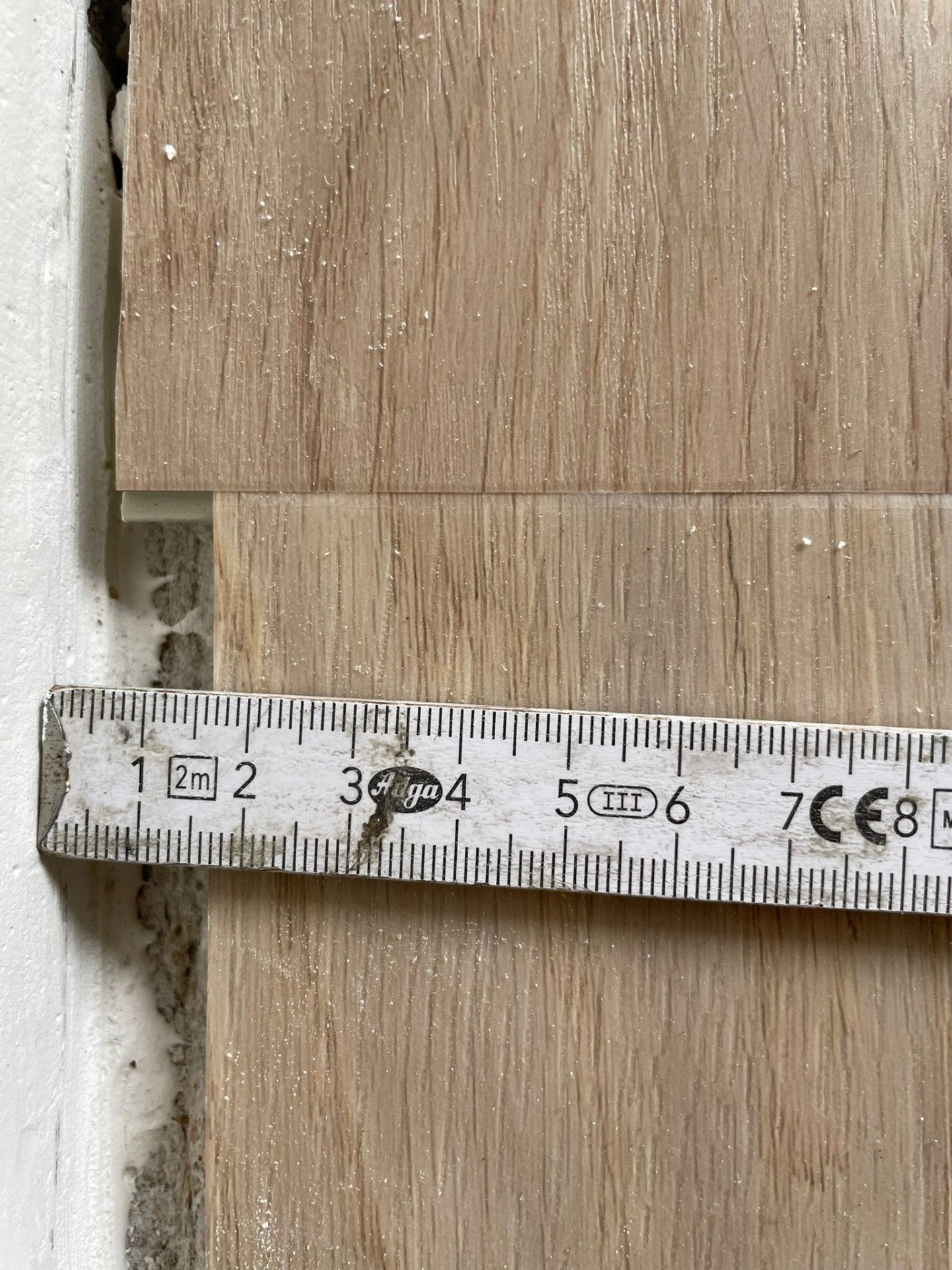

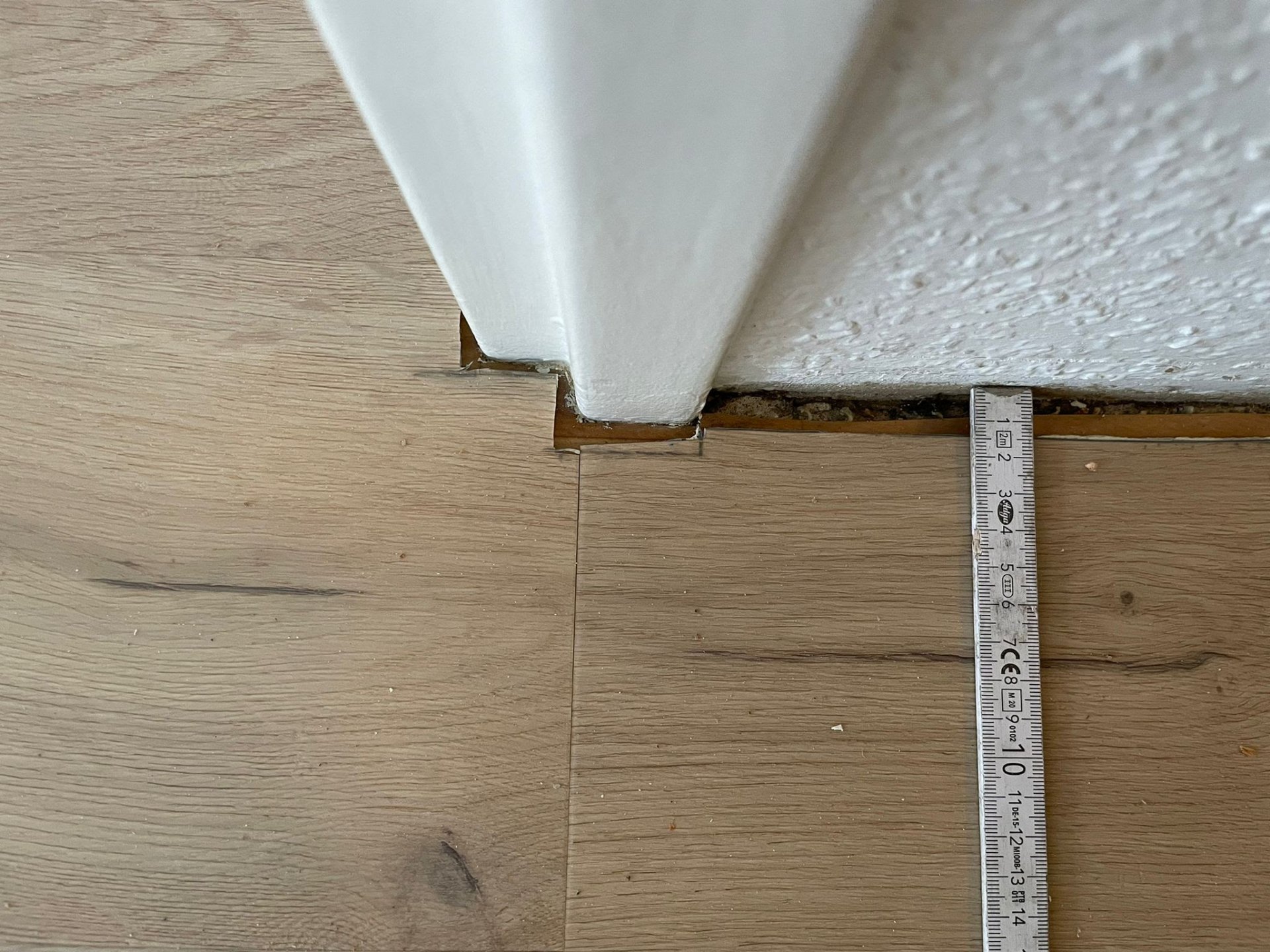

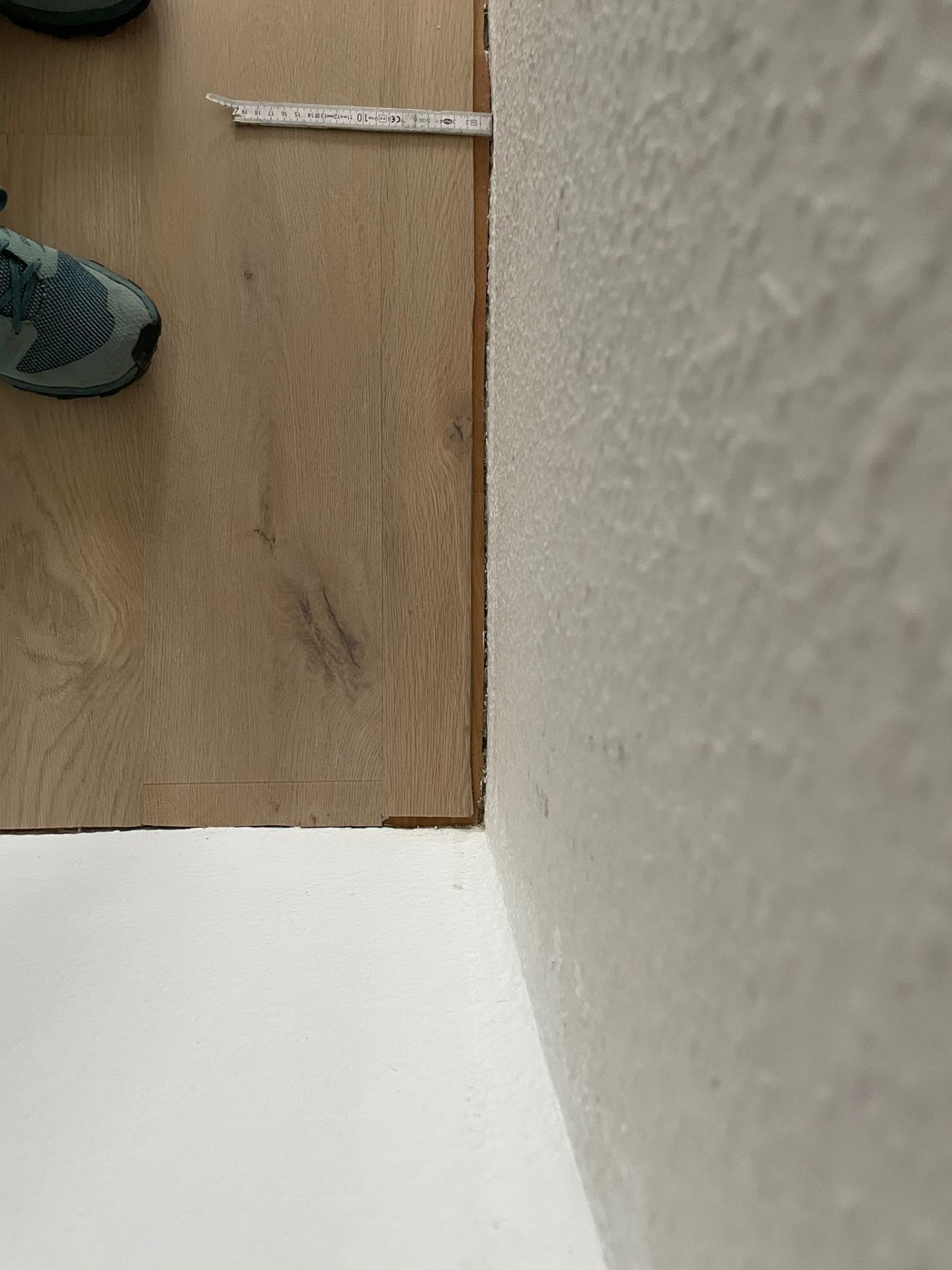

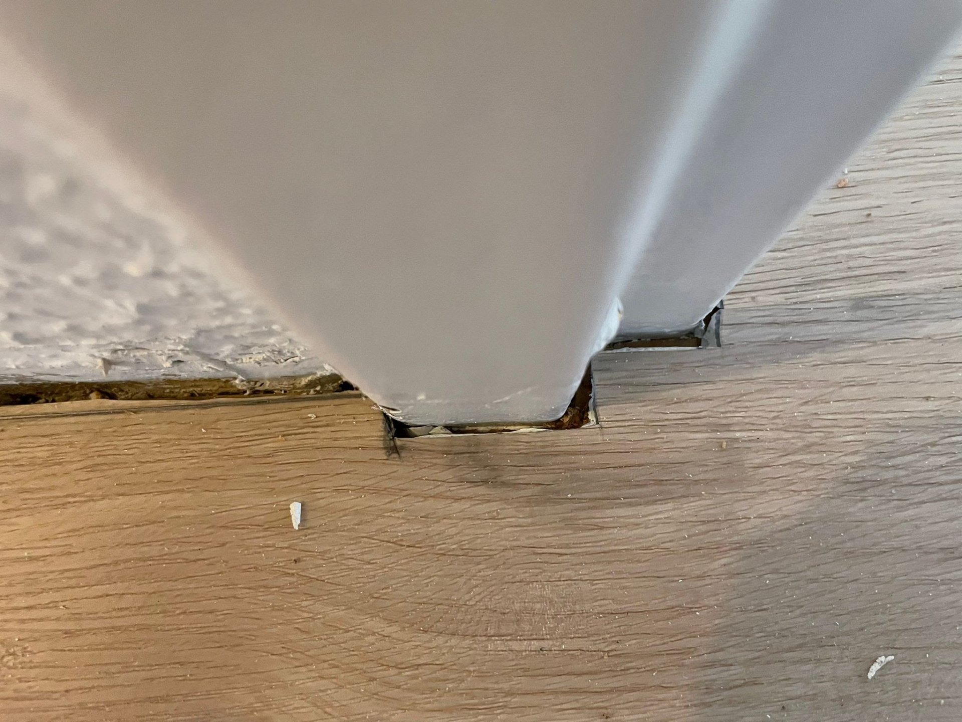

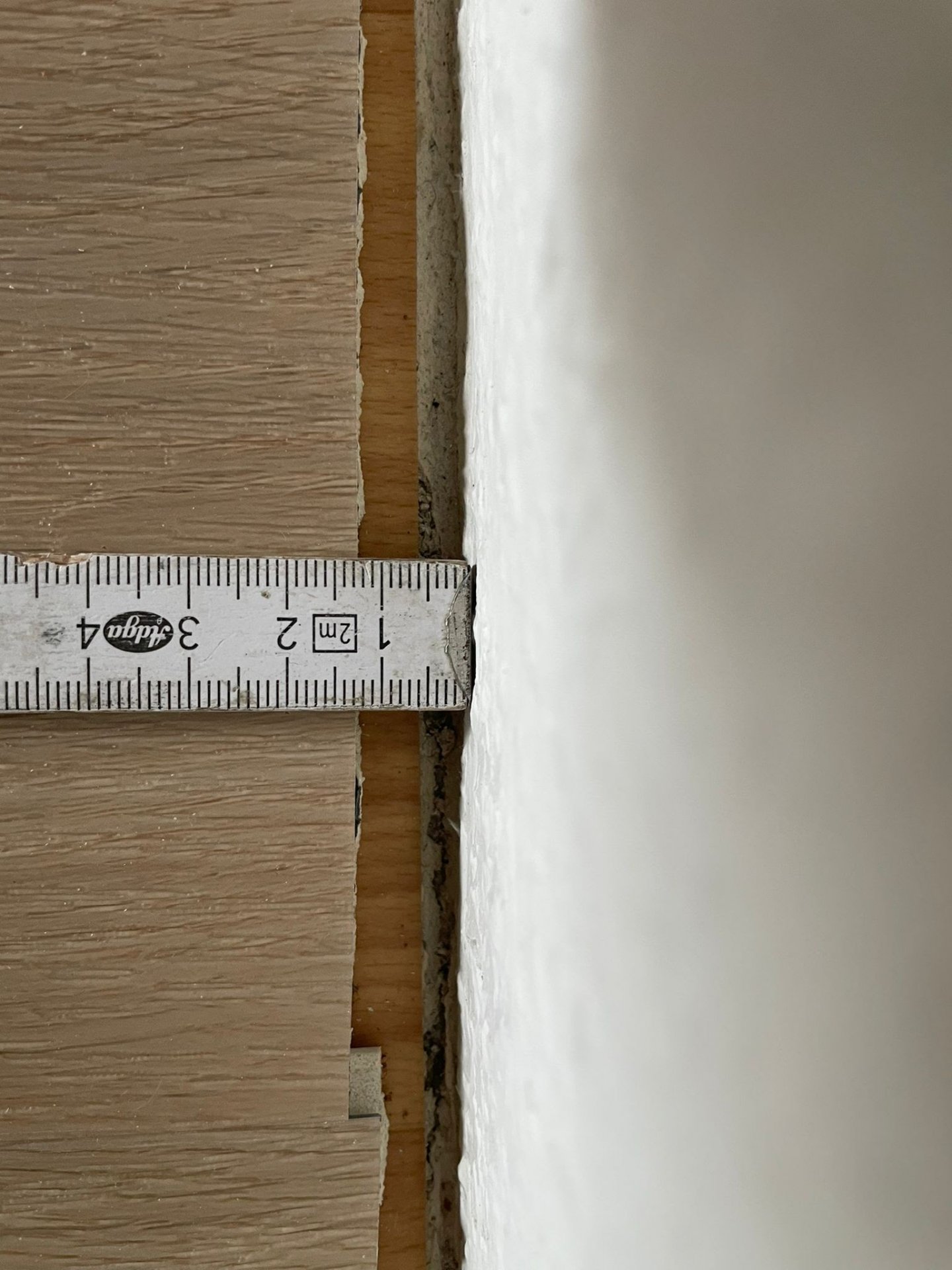

    ich habe mir in der ETW bei einer Firma Vinyl bestellt und schwimmen verlegen lassen.
    Laut Hersteller ist der Abstand zur Wand 6mm vorgegeben.
    Jedoch haben die einzelnen Dielen Abstände zur Wand bis zu 17 mm. Zwischendrin Dielen mit 1-2 mm Abstand zur Wand.
    An einer Türzarge (Metall) 10mm und gegenüber 1- 2mm.
    Mit dem Gesamtergebnis ich ich persönlich unzufrieden.
    Bis jetzt habe ich noch nicht bezahlt und es angenommen.
    Die Firma behauptet, dass es okay ist und man es mit den Sockelleisten überdecken kann.
    Eine gemeinsame Begehung wird abgelehnt.
    Wie ist eure Meinung?
    Danke für Tipps und Antworten IMG-20221112-WA0013.jpg IMG-20221112-WA0034.jpg IMG-20221112-WA0038.jpg IMG-20221112-WA0006.jpg IMG-20221112-WA0042.jpg IMG-20221112-WA0039.jpg IMG-20221112-WA0024.jpg IMG-20221112-WA0013.jpg IMG-20221112-WA0034.jpg IMG-20221112-WA0038.jpg

    Das ist einfach richtig schlechte Arbeit. Sieht wie von einem untalentierten Hobbyhandwerker aus.
    Erstes ist man jetzt auf extrabreiten Wandanschluss angewiesen und zweitens sieht das dann
    an den Zargen richtig schlecht aus. Hier kann man doch das Wandprofil nicht um die ganze Zarge rumziehen. :motz

    Der Wandabstand ist das Minimalmaß um dem Boden die Chance zum Ausdehnen zugeben. 2-3mm ist dann definitiv zu wenig
    und nicht fachgerecht. Zuviel Abstand ist einfach schlechte Arbeit aber nicht verboten, begrenzt aber den Spielraum beim Wand-
    anschluss. Bei den Zargen sieht es immer besser aus die Zarge zu kürzen und den Boden drunter zu schieben. Ein Wandanschluss-
    profil hat an der Zarge normalerweise nichts zu suchen.

    die Stelle an der Zarge ist das größte Problem. Es ist eine Stahlzarge. An dieser Stelle beträgt der Abstand 10 mm.
    Korrektur ist dann wahrscheinlich nur mit Silikon möglich.
    An anderen Zargen ist der Abstand gut.

    Wie man einen Boden richtig verlegt, sieht man an dem Boden, der drunter liegt.
    Bei einer 17 mm Fußleiste würde ich 17 mm Wandabstand nicht akzeptieren. Da bleibt ja kein mm Spielraum. Die Arbeit um die Zargen herum ist Murks.

    Maximaler Abstand ist 18-19mm, welches nach meiner Meinung absolut unnötig ist.
    Die Stelle an den Zargen fällt sofort ins Auge. An manchen Stellen würde kein Abstand eingehalten und ein einer Zarge 10mm.
