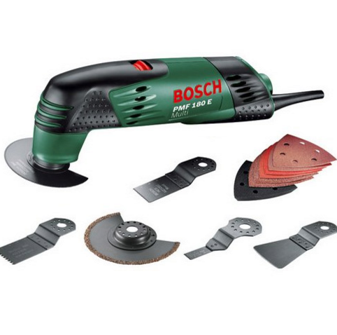

    Hallo,werde in meinem Altbau die Innentreppe mit Laminat neu belegen und die Wangen abschleifen und weiß streichen.
    Will mir dafür eine Maschine kaufen,die ich auch sonst für andere Aufgaben verwenden kann.
    Welche Maschine ist hier eher sinnvoll (Dreieckschleifer ,Vibrationsschleifer,.....)
    Wer kann seine Erfahrungen mitteilen.
    Danke

    da helfen Geräte in mit diesen Eigenschaften,da gibt es mehrere Firmen die diese art Geräte verkaufen , hier nur ein Beispiel:

    Bauspezi hat einen sehr guten Vorschlag gemacht.
    "Oszillationsschleifer" sind für die Bearbeitung kleiner Flächen sehr vielseitig einzusetzen.
    Für das Planen der Stufen würde ich zusätzlich einen Excenterschleifer verwenden.
    Körnung des Schleifpapiers K40.
