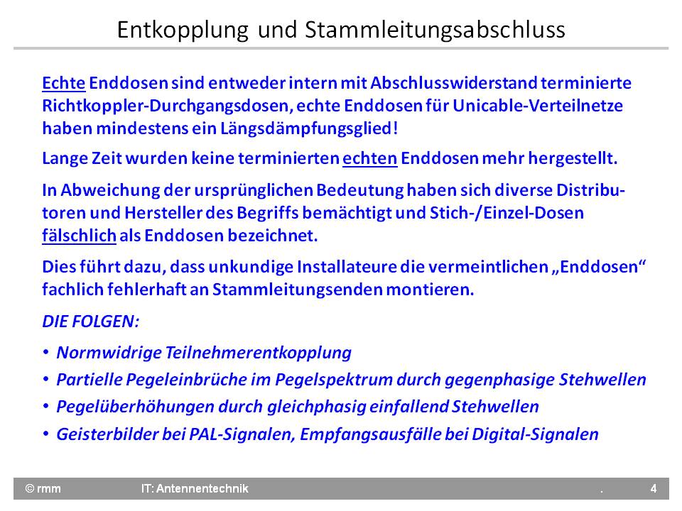

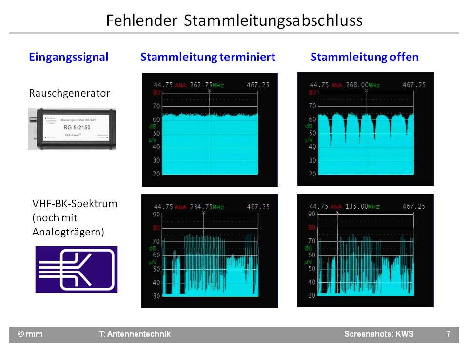

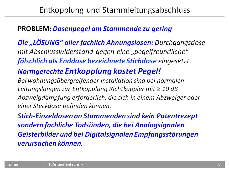

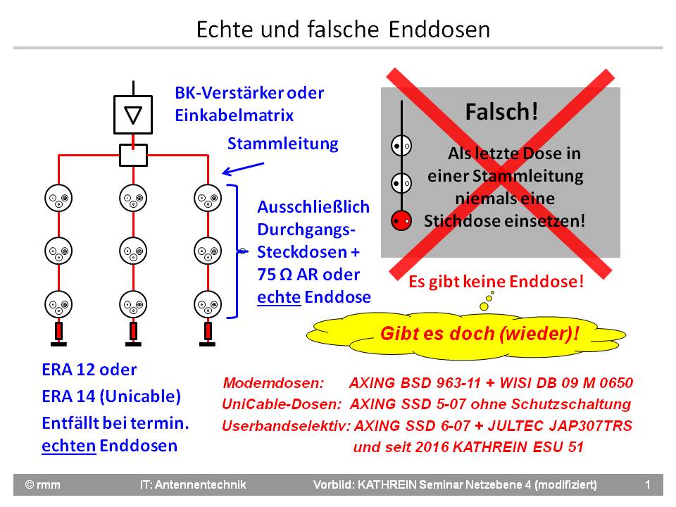

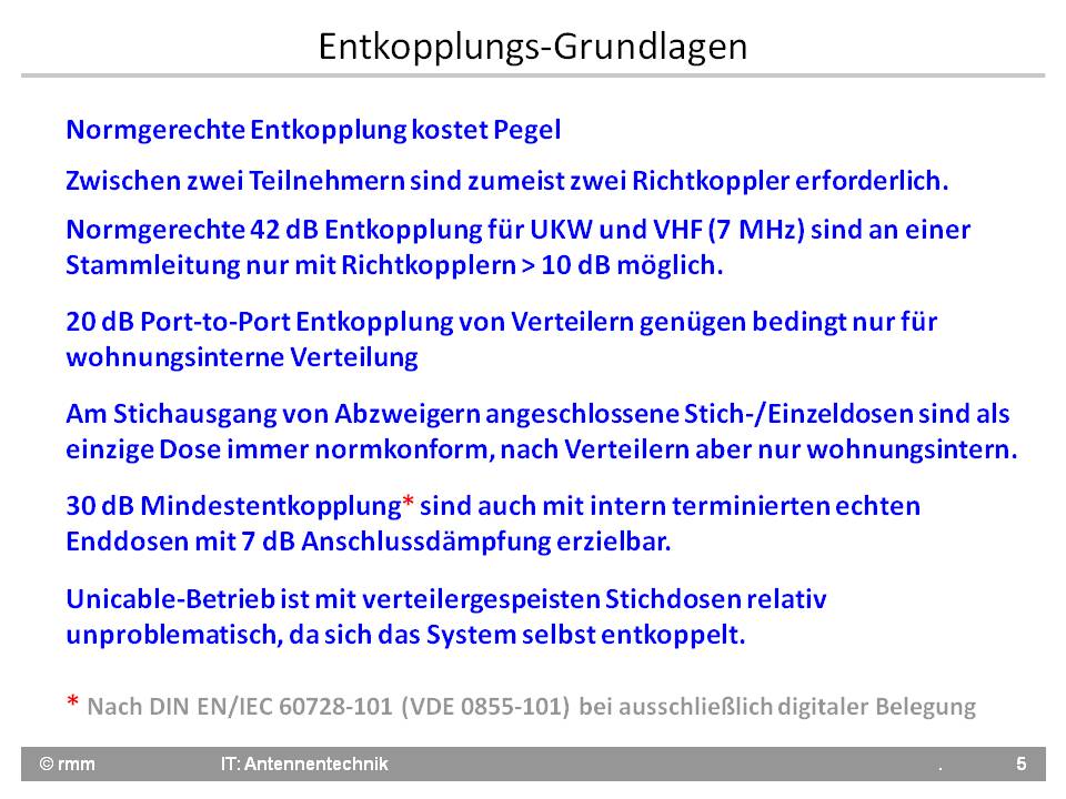

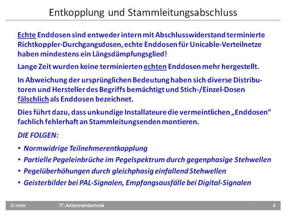

    Der Link Gira / Triax 093700 Einsatz Antennen-End-/Einzeldose kaufen | Elektro Wandelt führt auf eine TRIAX FS 302 F Dreilochdose, welche auf der F-Buchse Satelliten-ZF aber keine Rückkanalsignale auskoppelt und für BK ungeeignet ist. Auch hier wieder die Never-ending-story, dass eine Stich-/Einzeldose fachlich falsch als "Enddose" bezeichnet wird.

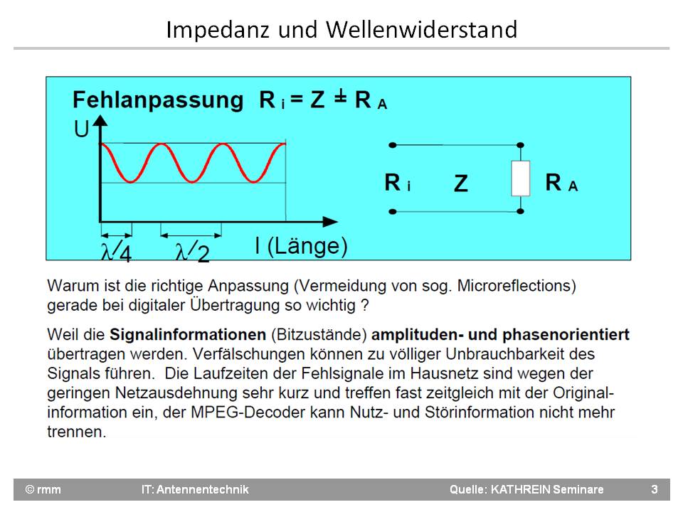

    Am Ende einer Stammleitung mit mehreren Dosen wäre eine Stich-/Einzeldose mit wie ohne Modemausgang eine fachliche Todsünde, siehe Folien.
    Terminierung[1].JPG Terminierung[3].JPG Terminierung[5].JPG Terminierung[4].JPG Terminierung[6].JPG Terminierung[7].jpg
    Antennentechnik ist nicht so trivial wie du offenbar glaubst. Wenn das Fachchinesisch der Folien zu hoch ist, sollte man von DIY absehen. Ohne Skizze der Verteilnetzstruktur mit Angabe der Kabeltypen und ungefähren Längen versagt die beste Glaskugel bei der Wahl einer richtig dimensionierten Antennensteckdose für BK um auch normkonforme Teilnehmerpegel nach IEC 60728-101 zu erzielen.
    Vorsorglicher Hinweis, dass Koaxkabel nach Reihe DIN 18015 zugfähig in Leerrohren zu installieren sind und Kabelnetzbetreiber für interaktiven Internetbetrieb Vollkupferkabel erwarten, die nachweislich Schirmdämpfung UND Kopplungswiderstansd nach Class A+, möglichst aber Class A erfüllen. Bei Billigkabel mit bruch- und intermodulationsanfälligem Alugeflecht, kann dein KNB die Internetaufschaltung verweigern.

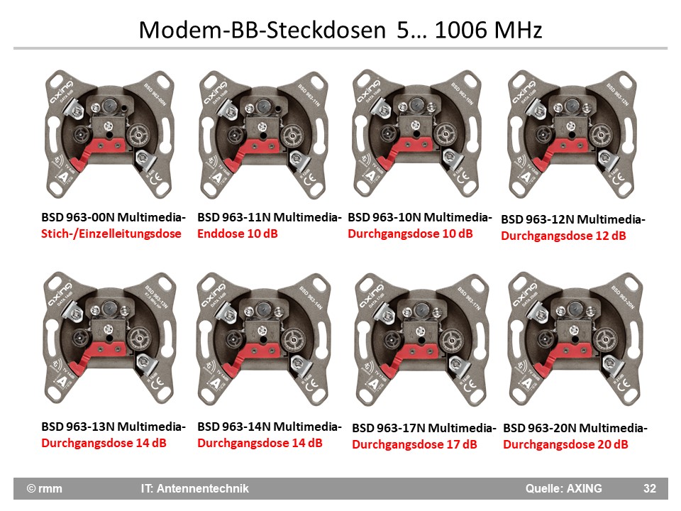

    EDIT: Folie mit den acht möglichen 3-Loch-Modemdosen von AXING:

    Welche Type hat denn der Abzweiger? Falls der anstelle einer Durchgangsdose eingesetzt wurde, wäre auch deren Type relevant.
    Vorbehaltlich der typenabhängigen Auskoppeldämpfung wäre eine Stich-/Einzeldose wie die BSD 963-00N auf Stichausgängen richtig, auf einem Stammausgang aber falsch. Bei Hochpegeln könnte eine ECHTE Endddose wie die BSD 963-11N besser passen. Falls das kein Abzweiger sondern ein Zweifachverteiler ist, sind ohne Kenntnis realer Pegel an Altdosen an Stichdosen Überpegel ebenfalls nicht auszuschließen. Bei Erfordernis tauscht der Installationspartner die Modem-Stichdose aus.
