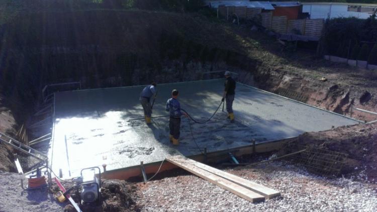

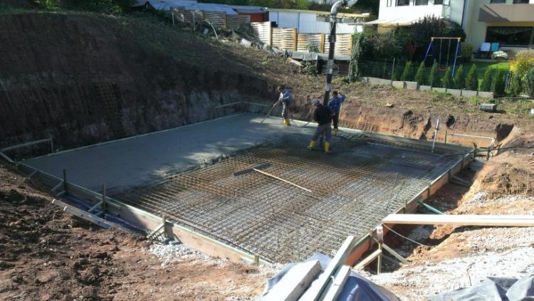

    Wohl war. Hier ein paar Bilder. Man kann schön sehen, dass nach dem Gießen der BoPla keine Anschlussbewehrung drin ist und erst später, wo die BoPla schon ausgehärtet sind, die Anschlussbewehrung eingesteckt wurde:

    Zwischen Bodenplatte und Wandaufstellen vergehen immer mehrere Tage. In denen hätte definitiv ein solides STOPP seitens des Sachverstandes und nachfolgend des Bauherren kommen MÜSSEN, wenn man sieht, dass Eisen einfach irgendwo reingesteckt werden und für eine WW notwendigen Bauteile fehlen.
    Eben noch die Bilder gesehen: Wo war Dein Sachverstand? Er hätte am selben Tag sicher rauskommen können. Und hätte weiteres verhindert. Wenn ich die Bilder sehe, hätte ich als baubgeleitender Sachverstand schon am Telefon STOPP geschrien. Deswegen aufzustehen, wär mit meine Zeit zu schade.
    Hast vorm Betonieren nähere Fotos von der Bewehrung und dem Fundamenterder - speziell dessen Abgänge?
