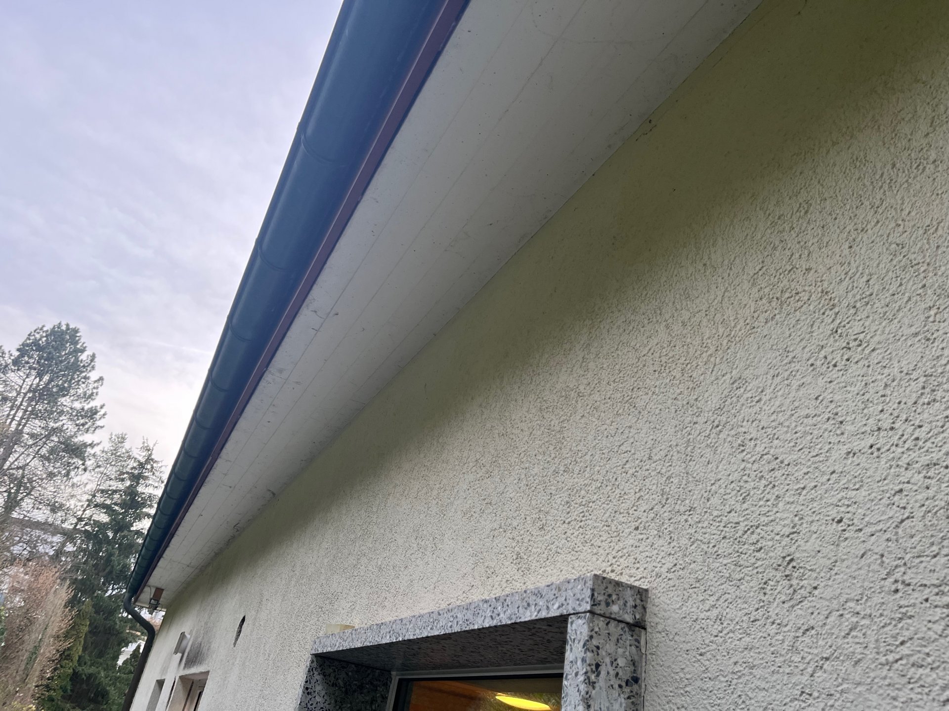

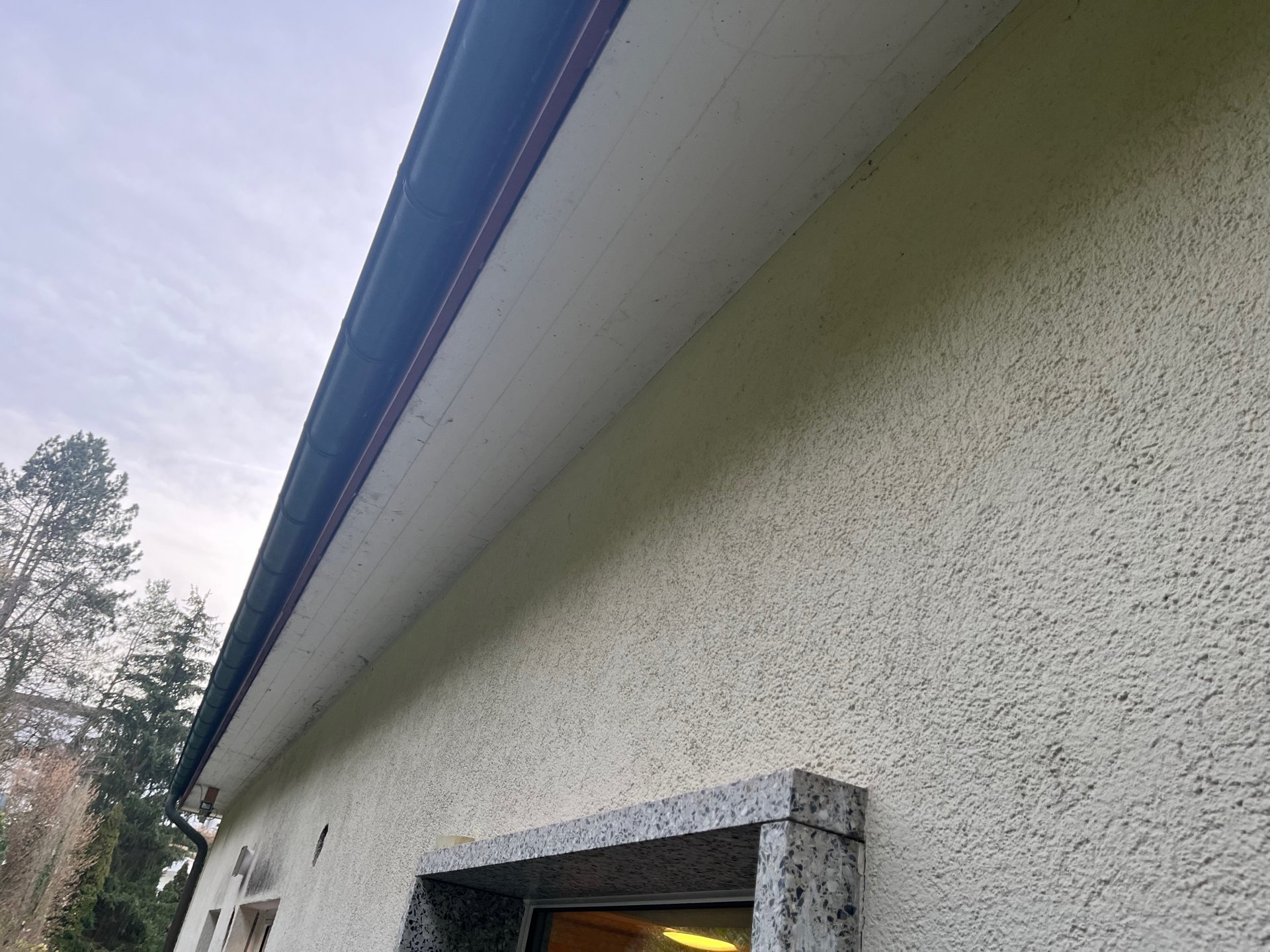

    Hallo Experten, gutes neues Jahr! Darf ich eine Zusatzfrage bezüglich des Anschlusses Fassade-Kaltdach stellen?
    Wie macht man den Anschluss einer VHF an das kalte belüftete Dach richtig, so dass keine Wärmebrücken entstehen?
    Ich habe einen Sims aus Holz, muss man den aufmachen? Der Dachboden ist innen mit Holzfasergedämmt.
    Das Dach bleibt so wie jetzt ist, die Fassade wird energetisch saniert (20 cm Holzfaser).
    Ich fürchte Wärmebrücken durch den ungedämmten Kniestock, im Winter sind unterm Dach 2 Grad, zum Lüften existieren ein Fenster und eine Lüftungsöffnung (alter Abzug Bad).
    Alte 5 cm EPS Dämmung kommt von der Fassade im Frühling vor der Dämmungsarbeiten runter.
    Ich habe keine Ahnung, ob Kniestock aussen gedämmt ist, kann man schlecht reinschauen.
    Danke schön!
