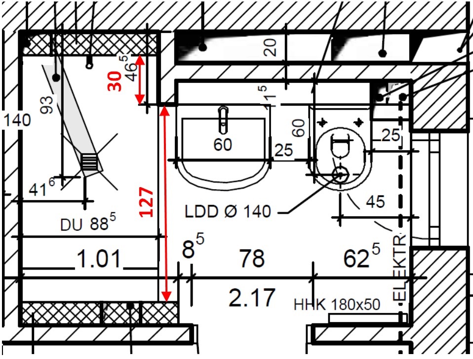

    bezüglich einer Duschabtrennung bitte ich um Eure Erfahrungen bzw. um Euren Rat.
    Im Anhang befindet sich der Grundriss eines kleinen Bades mit Dusche. Von der Dusche aus ergibt sich rechts eine seitliche Öffnung von 1,27 m zum Bad.
    Welche Duschabtrennung ist hier sinnvoll?
    1) Feststehende Glasscheibe mit bspw. 67 cm.
    Es ergibt sich eine Durchgangsbreite von 60 cm. Langt das?
    Somit wären dann 97 cm des Duschbereiches nach rechts abgedeckt. Langt das?
    Oder würde es dann auf den letzten 60 cm, wo ja der offene Eingangsbereich ist, in das Bad hineinspritzen?
    2) Oder braucht es eine Glasschiebetür mit einem feststehenden Glasteil, so dass sich ca. 60 cm Durchgang ergeben?
    3) Andere Idee?
    Vielen Dank im Voraus für Eure Beiträge.

    Alles unter 140 cm spritzt immer raus.

    Keine Ahnung, woher Lexmaul sein Maß hat. Es gibt da kein Festmaß.
    Wir kennen weder des TEs Bauchumfang noch seine Duschgewohnheiten.
    Bei mir reichen 120 cm Glaswand und 50 cm freier Durchgang völlig aus. An des TEs Stelle, würde ich mit der Bestellung der Abtrennung warten, bis die Dusche fertig ist und dann erstmal einen Platikvorhang oder ein Bettlaken davorhängen. Dann weiß er, wie weit er spritzt und kann die Abtrennung bestellen.
    Wir mussten danals 6 Wochen auf die Glasscheibe warten und meinten zum Schluss, dass wir sie eigentlich gar nicht mehr brauchen. Da war sie aber bestellt und musste abgenommen werden.

    Nee Lexmäulchen das geht dort nicht, so wie du vorschlägst üblich wäre ein festes Teil und ein Schiebeelement, oder 'Zieharmonika', oder mehrteilige, die reine Öffnung beträgt ja nur 127 cm - da willst 140 cm reinquetschen, na dann ;) bei mittigen Auslass und dieser Dusch nische @FredAstair wäre die Duschabtrennung schon sinnvoll:winken

    Jo :p aber da ist das WB mit seiner Ausladung sehr nahe 60 cm mehr geht eh nicht als beweglicher Flügel, der Raum ist eh sehr klein, in den raumöffend wird ich da nicht sehen und in die Dusche mit nichtmal 90 cm auch 'lütt'

    Die Gesamtbreite der Dusche beträgt 30+127 cm. Die Armatur vermute ich an der oberen Schmalseite und nicht mittig an der Längswand.
    Da funktioniert eine Festverglasung und ein offener Durchgang sehr gut. Größe ist Geschmackssache.

    Ja aber meinst das ist eine Brüstung dort? Ich dachte Raum hoch, ama ist doch wurscht ich dachte mir so Auslass mittig auf der schmalen Seite zum Sonntag mal eine Meinung mit Fred ;)

    So ist es! Somit wäre dann die Dusche eher 157 cm lang und rund 88 cm breit, wenn man mit dem Gesicht zur Duscharmatur steht.
    Das ist vermutlich das Sinnvollste, wenn man nicht etwas kaufen möchte, über das man sich dann ggf. nachher ärgert.

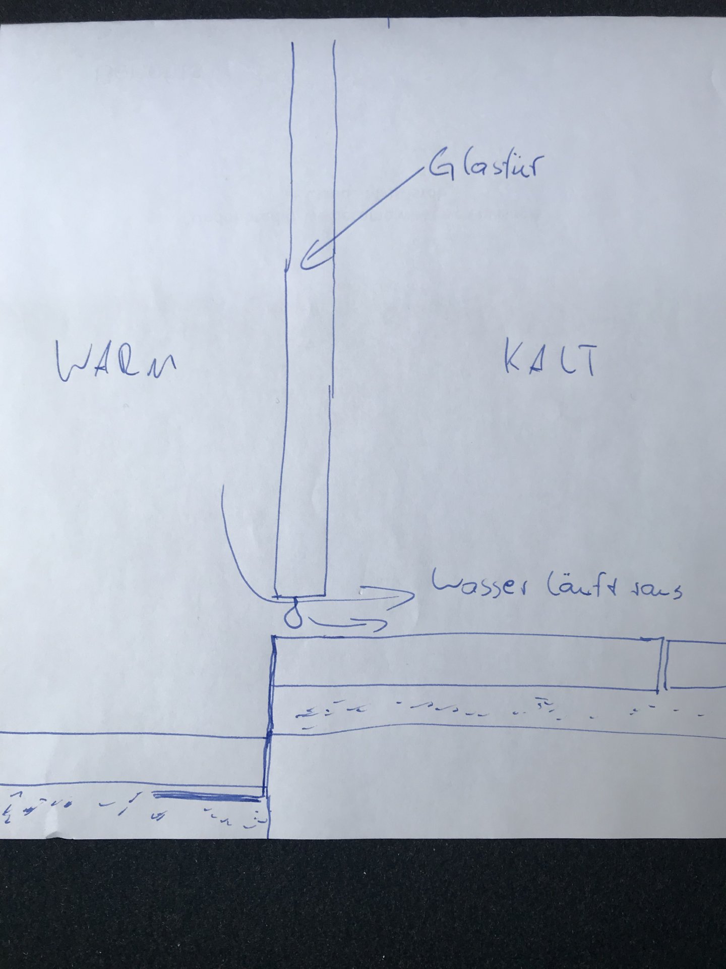

    Das blöde sind wirklich die Dichtungen, gerade auch am Boden. Wenn Du dann nach dem Duschen die Tür aufmachst, dann ziehst Du schön eine Wasserspur über den Boden.
    Wenn Du die Bodendichtung weglässt dann läuft das Wasser erst recht wieder raus. Daher mein Tipp, soviel Festteil wie geht.

    Wasser läuft doch normal nicht raus - ist doch Gefälle drin?

    Aber weil es in der Dusche warm ist und davor kalt, werden die Tropfen förmlich unten rausgesaugt. Ich hab’s ausprobiert es war nicht so toll. Außerdem steht die Scheibe ja in der Regel genau an der Kante auf der waagerechten Seite, da ist dann kein Gefälle.
