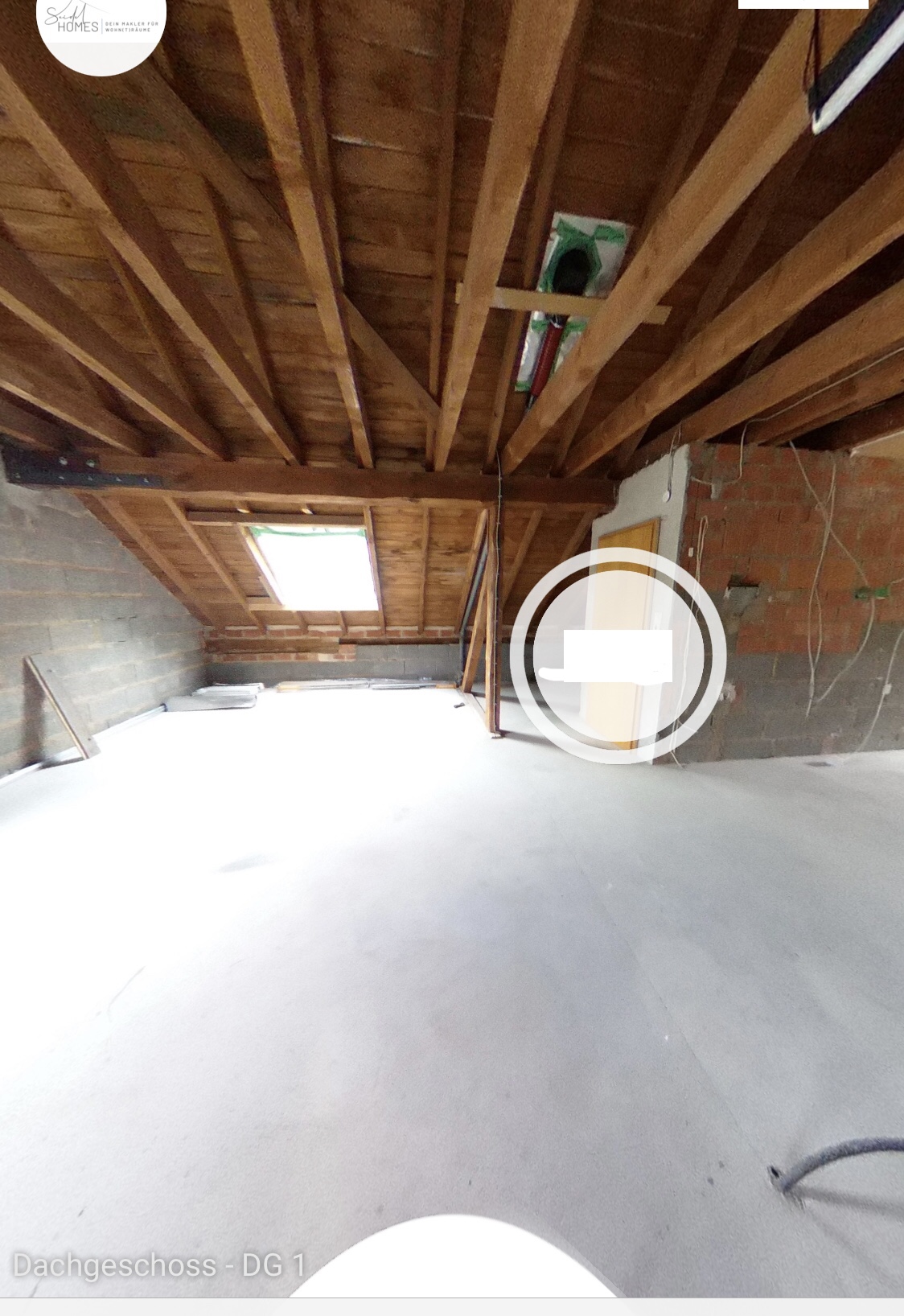

    Hallo liebe Community,
    Wir bauen unseren Dachboden aus und diese Flächen sollen eine Fußbodenheizung bekommen. Ca. 100m2 in 4 Räumen.
    Der Dachboden hat einen Estrich mit 4,5-6cm Stärke. Die Dämmung darunter ist aus Styropor und ca. 4cm Stark.
    Der Estrich soll nicht entnommen werden also drin bleiben.
    Eine möglichst große Gleichmäßigkeit ist uns recht egal. Ebenfalls ein höherer Aufbau wäre noch nicht wirklich relevant.
    Wir suchen eine Kostengünstige Möglichkeit zb. Fräsen wo man auch gerne Eigenleistung einbringen kann. 912C6000-E7BB-4D91-90A6-81682A8F5973.jpeg
    Was gibt es noch für Möglichkeiten?

    Estrich raus und klassische Nass-FBH verlegen. Günstigste Variante mit Eigenleistung.
    Wer plant Heizung, Anschlüsse und FBH?

    Ich würde hier zum fräsen tendieren. 5-6 m³ Estrich sind locker 8-10m³ Schutt. Auf dem Bild sieht der Estrich zudem nicht schlecht aus. Einfach mal beim Fachbetrieb anfragen, vielleicht Verleihen die die Maschine, beraten euch zur Vorgehensweise bzw. Verlegeabstand und schließen das ganze hinterher an.

    Reicht die Estrichdicke zum Fräsen? Wenn das geht, und dann vielleicht noch zwei cm. überdecken, dann wäre das ja ne super Sache.
    Alternativ kann man natürlich auch an die Dachschrägen und Decken gehen. Das geht auch gut in Eigenleistung.

    Macht sowas denn wirklich Sinn? Hat da jehmand Erfahrung? Wie teuer wird sowas in etwa? Dachschräge hab ich genug :D
    Das mit dem Fräsen ist auch mein momentaner favourite aber es gibt ja noch anderes.
    Evtl hat ja noch wer eine Idee als Alternative.

    Die Frage verstehe ich nicht so ganz. Bei Flächenheizungen zählt nur Fläche. Und dann nimmt man halt die Fläche, die man am einfachsten erschließen kann. Ich habe Wand, Boden und Decke. Teilweise kombiniert. Einen Unterschied merkt man höchstens an den Füßen, wenn es draußen mal sehr kalt ist. Alle werden mit der gleichen VLT angefahren.
    Was das kostet hängt stark davon ab, was Du selbst machst und wie genau es gemacht wird. Also zwischen 50 und 150,-€/m². Oder grob: In etwa so teuer wie FBH.

    Frage: könnte man hier nicht auch die Noppenmatten samt Rohre verlegen, Trockenestrichplatten drauf und dann z.B. Laminat ?
    Das alles auffräsen stelle ich mir etwas viel Arbeit (und Staub) vor.

    Doch, das geht eigentlich immer. Aber die Wärmespeicherfähigkeit des Estrichs hat halt auch Vorteile. Das Fräsen wird mit Absaugung gemacht und ist nicht soo dramatisch.

    Was ist denn mit einer Decken/Wandheizung an den Dachschrägen?

    Das hört sich wirklich interessant an. Wie ist denn die Wärmeverteilung im Raum wenn die Wärme die nach oben steigen will, eh schon oben ist? Ist da die Effizienz nicht schlechter?
    Welche Systeme gibt es auf dem Markt die man empfehlen kann? Find ich spannend solang es Finanziell interessant bleibt.

    Flächenheizungen arbeiten mit Strahlungswärme, nicht mit Thermik. Daher steigt da nichts auf. Die Wärmeverteilung ist genau wie bei FBH. Bei Fliesen ist FBH halt angenehmer. Bei Holz merkt man kaum einen Unterschied. Mit Hausschuhen gar keinen mehr. Und die Effizienz ist die gleiche.
    Auch die Systeme sind die gleichen. Die meisten FBH-Systeme kann man auch an der Wand oder Decke verlegen. Und dann halt trocken oder mit Putz verschließen. Dahinter am besten dämmen.
