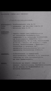

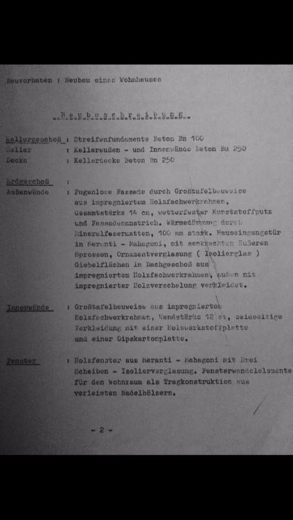

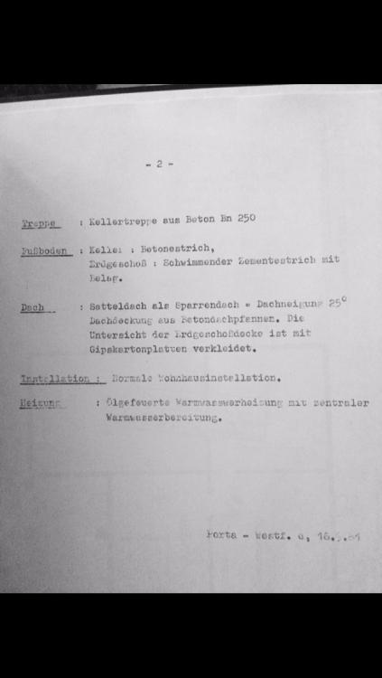

    Hallo Freunde,
    vielleicht könnt ihr mir meine Bauartklasse für die Wohngebäudeversicherung sagen. Steig da trotz Google irgendwie nicht durch.
    Ich Hefte mal 2 Bilder mit der Gebäudebeschreibung an. ImageUploadedByTapatalk1458409850.811050.jpg
    Danke für eure Hilfe.

    Laienmeinung:
    Das dürfte BAK III (bzw. eher FHG III) sein.
    Tipp:
    Nicht selbst einstufen, sondern der Versicherung den tatsächlichen Aufbau bekanntgeben!
    Bestechend finde ich übrigens die Baubeschreibung in Sachen technischer Gebäudeausrüstung:

    OT: das waren noch Baubeschreibungen zum Bauantrag:respekt
    heute füllt sowas nen Leitz-Ordner:fleen
