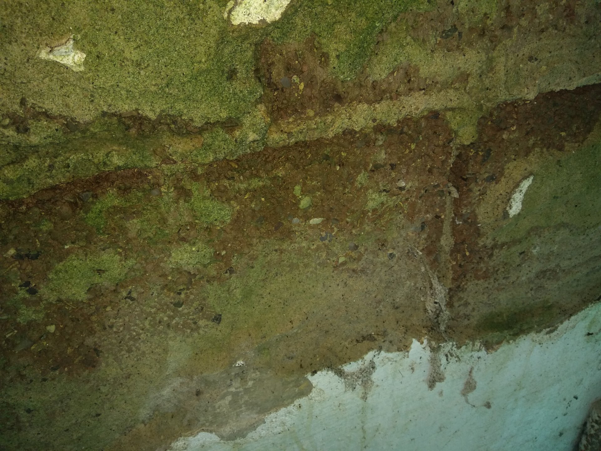

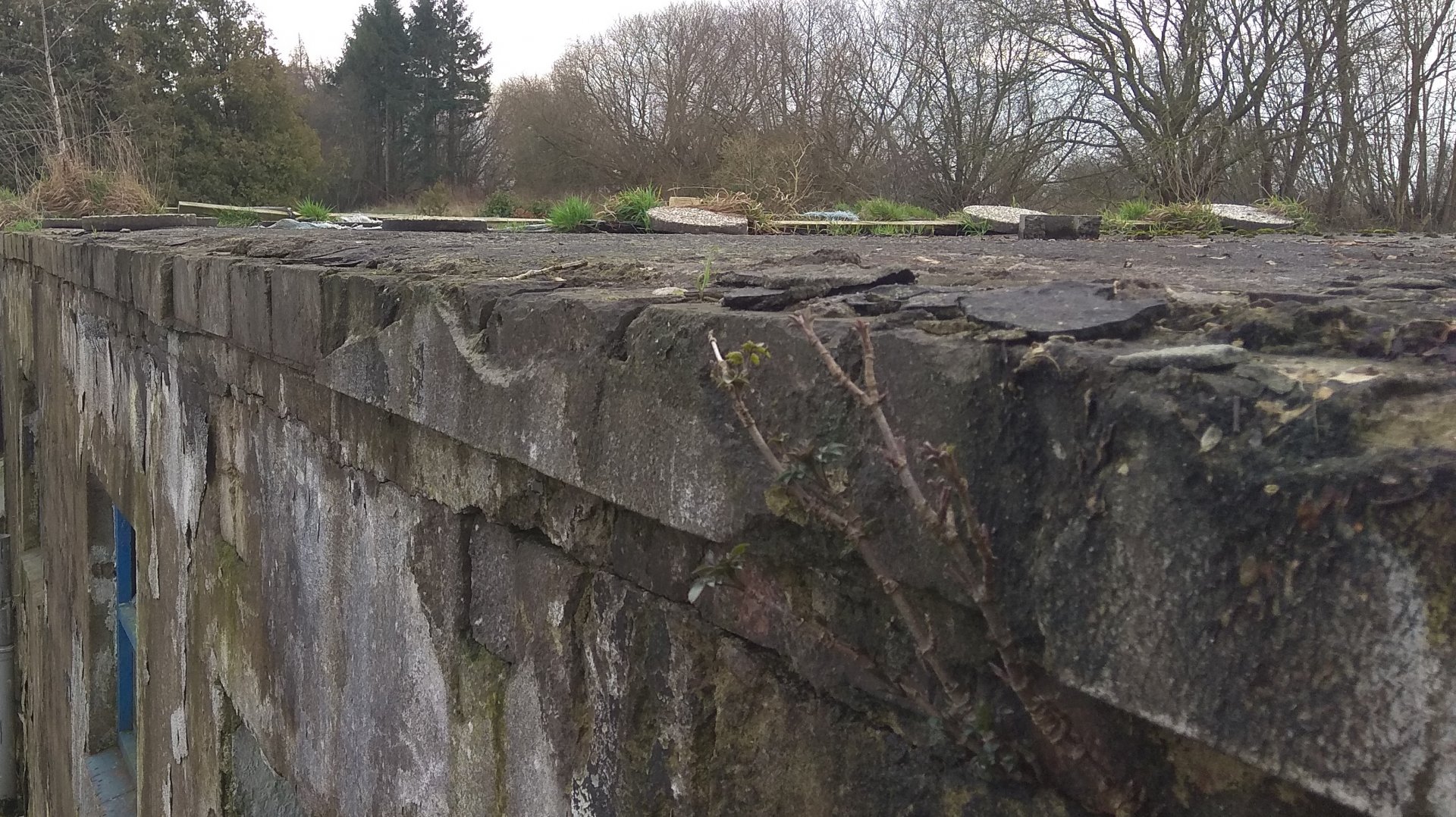

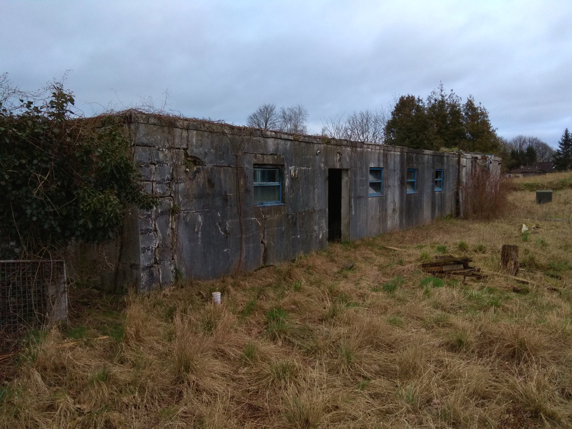

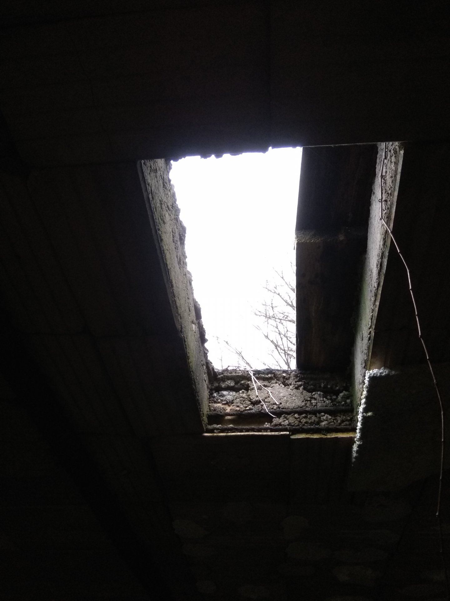

    ich versuche etwas über die Bausubstanz dieses Bestandgebäudes herauszufinden. Könnt ihr mir ein paar Tipps geben, wie das aufgebaut ist? Ich würd das ungern aufsägen. :not_w1:
    Bei vielen Sachen fehlen mir einfach die Fachbegriffe, also Stichworte würden mir schon genügen, dann les ich mir das zusammen.

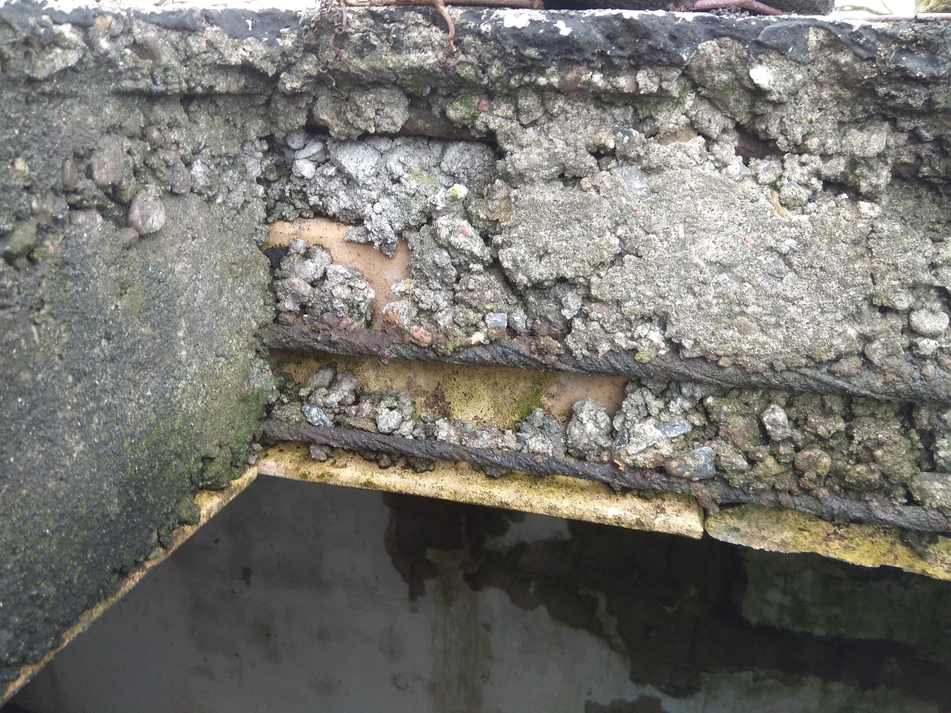

    Hab vergessen ein Detailfoto von der Wand zu machen. So wie die Hülle bricht, ist die Aussenhaut Beton, oder? Links an der Ecke sieht der Bruch aber so stufig aus, also sind da Steine im Wandaufbau? Das Haupthaus ist mit einer zwei-reihigen Ziegelwand gebaut, aber dafür sind die Steine hier zu groß, oder?

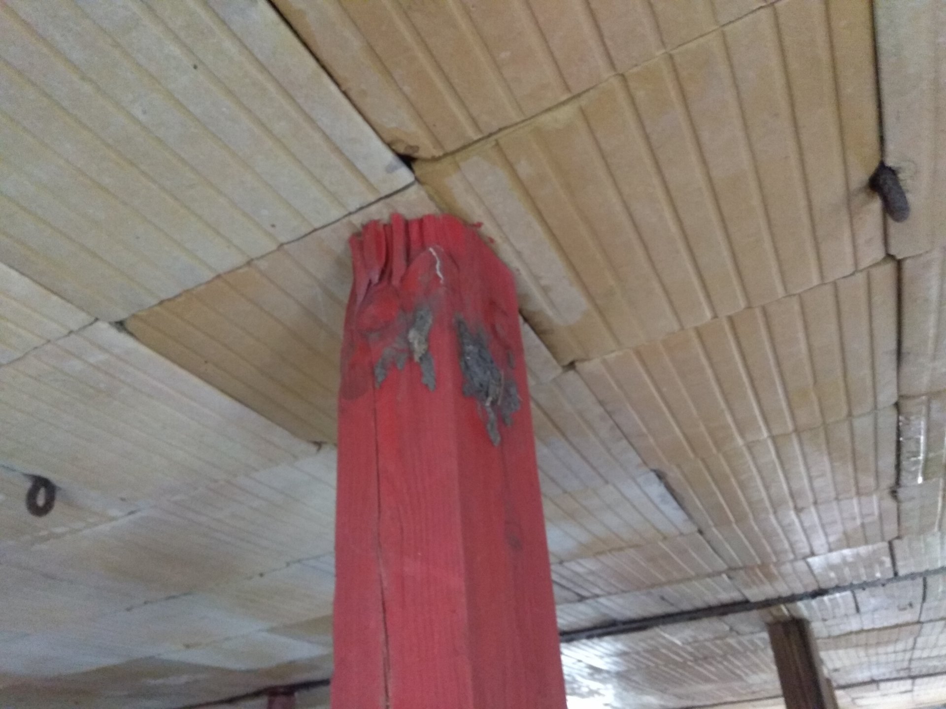

    Was sind das für Platten an der Decke? Sind die von unten vorgehängt, wie Kacheln oder sind die Teil des Daches? Der Fußboden ist einfach eine zementierte Sohle?
    Sorry, das war doof, von unten gegen das Licht zu fotografieren. Ich kann sonst heute auch nochmal Fotos auf dem Dach machen.
    Ich dachte wg. dem grauen Krümel-Döhns und den Trägern, dass das ein Stahlbeton-Dach wäre. Aber das hätte doch eine größere Spannweite und würde weniger Stützen (siehe Foto 2) brauchen, oder?
    Kann es sein, dass nur der Durchbrucht zementiert wurde? Aber wäre das bei einem so kleinen Durchbruch überhaupt nötig? Ausserdem habe ich beim ranzoomen (kann ich nochmal Detailfotos machen) das Gefühl, dass ich da einen Stein durch die Stahlträger durch sehe.
    Wäre super, wenn ihr mal kurz ein paar Worte einwerfen könntet, zu dem, was ihr seht. :winken
    Grüße, Jaache

    Wo steht das Gebäude (bzw eher die Ruine)?
    Das läßt dann Rückschlüsse auf die Bauweise zu,
    die den Fotos nach nur schwer beurteilt werden kann.
    Man kann ja kaum erkennen, ob es mit Natursteinen oder Zementblöcken gemai´uert wurde.
    Die Decke ist jedenfalls als aufgelegte Betondecke hergestellt worden.
    Die Frage ist wie das genutzt werden soll und wie sind deine Absichten zum Gebäude?
    Wenn du das meiste selber sanieren willst mag es möglich sein-
    bei üblichen Handwerkerlöhnen wird ein Abriß und Neubau wirtschaftlicher sein.
    Bestandsschutz bleibt, wenn die Wände nach und nach erneuert werden- ggf inkl Streifenfundament.
    Die untere Deckenverkleidung könnten Holzwolleleichtbauplatten sein-
    läßt sich bei dem Foto nur schwer beurteilen.
    Wenn's nicht zu weit entfernt wäre könnte ich's mir ansehen und die Möglichkeiten besser einschätzen.

    Vorgespannter Stahl? Ich empfehle Dir mal nen Archi/Statiker, der da mit Dir durch geht ;)

    Die Wände sehen eher gemauert aus, vom Rissbild her.

    Ok, danke. Die gelben Steine scheinen die Bewehrung zu halten und dann wird von oben der Beton gegossen?
    Die Idee wäre, das ganze "betretbar" zu machen. Also Risse auffüllen (wenn das tut), verputzen und mal mit dem Hochdruckreiniger durch.
    Sowas hab ich nicht. Und wenn ich das einkaufe, übersteigt das sicher den Restwert des Stalles.
    Naja, ich dachte evtl. hat einer ein paar Pointer. Wenn man sowas schonmal gesehen hat, ist das ja schnell getippt. Ich erwarte nicht, dass hier irgendwer was für mich plant oder ausrechnet oder ...

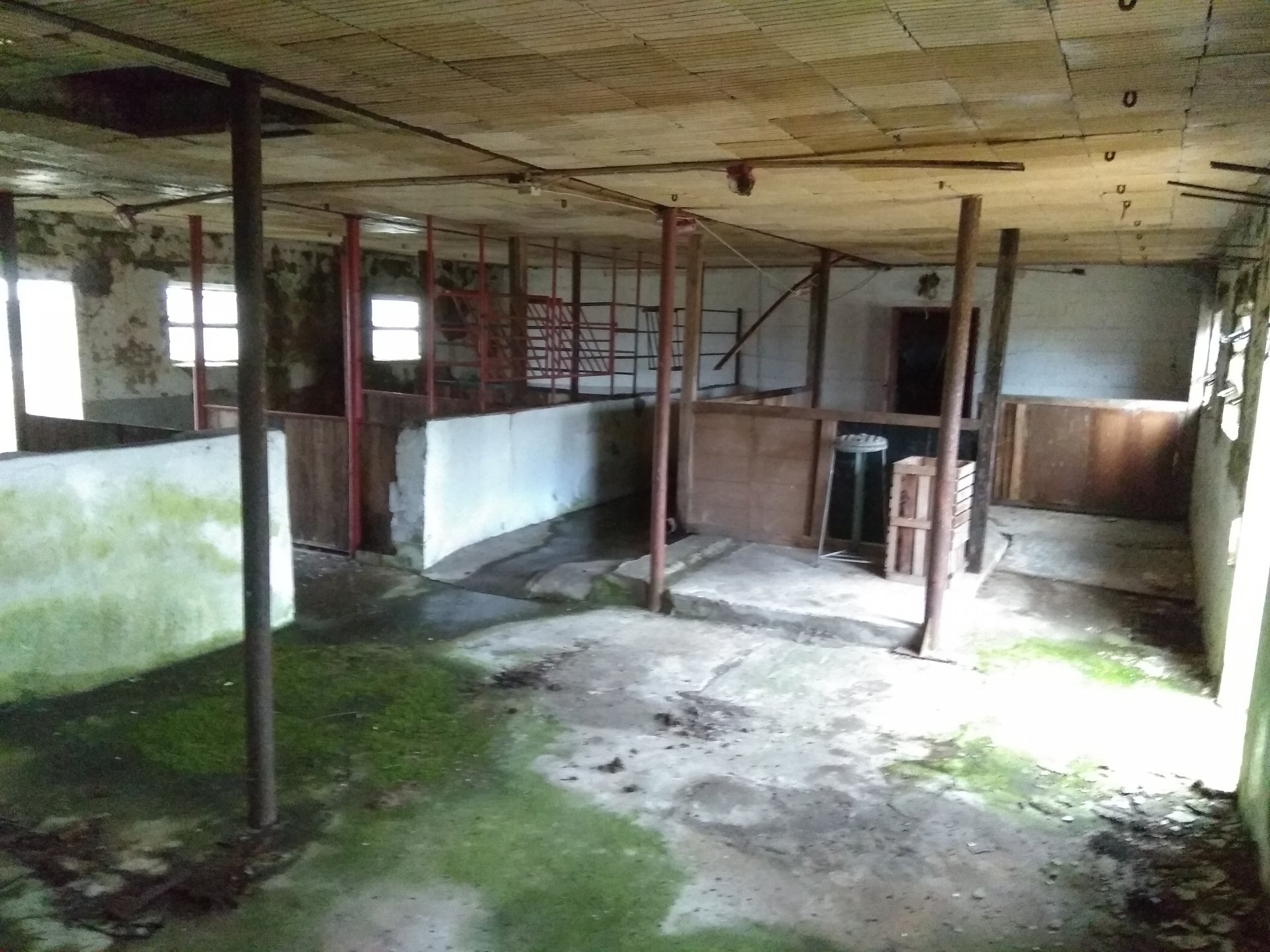

    By the way: Die Decke ist 300x160 abgestützt, was teilweise ziemlich abenteuerlich aussieht.

    Eine schon mit Stützen gesicherte Betondecke mit unbekannter Tragfähigkeit würde ich abreißen.
    Der Beton-Hügel kann mit Erde bedeckt werden- in Schleswig Holstein fehlen ja die Berge..
    Tonnen zweifelhaften Stahlbetons überm Kopf würde mein Wohngefühl etwas beeinträchtigen..
    Nach einem Abriß kann aus KVH leicht ein außen überstehendes Flachdach errichtet werden,
    was unter dem Dachüberstand als Terrasse genutzt werden kann.
    Auf die Deckenbalken zB Dreischichtplatten und EPDM-Abdichtung ohne Stöße verlegen.

    Wenn ich den anderen Tread vom TE lese - gehe ich eher von Landwirtschaft Viehzucht im Aussenbereich aus, dort wird kein Wohnhaus entstehen oder werden, eventuell mit viel Vitamin B und entsprechender 'Nachhilfe', also entweder Abriss oder Nutzung wie gehabt vllt noch Umbau zu Garage/Stellplatz whatever--ich sehe hier auch keinerlei erhaltenswerte oder schützendswerte Substanz.
    Wo ist denn der Rest von den Gebäuden?

    Es war Landwirtschaft (Pferdestall) und soll zu einer Art einfachem Aufenthaltsraum werden. Also dicht, zeitweise beheizbar und trocken. Also so Richtung Werkstatt - Abstellraum.

    Wenn es wirklich 'retten magst' ist das erste das Dach - dicht machen, gleich mit Überhang zu den Aussenwänden und wenn es beheizt werden soll eventuell gleich Dämmung mit darauf...
    Die Stahlstützen innen müssen aber bleiben, dieser hintergreifen die untergehângten Ziegel, ( oder nun vorliegende Ziegel) darauf ist dann Ortbeton und Bewehrung.

    Ist das nicht eine Stahlsteindecke? Dann sind die Ziegel doch nicht untergehängt, sondern teil der tragenden Konstruktion, oder? Die Bewährung läuft ja zwischen den Ziegeln.

    Irgendsowas - runter damit und neu und ordentliche Bleche am Rand in diesem Zuge sehen Sie auch ob am Beton was 'erledigt' werden muss.
    Nein die Ziegel lagen und wurden betoniert ( also drüber) in dem Foto dort ist ja eine Öffnung, dort sind Zulagen nehme ich an - im Prinzip stellt das eine Ziegel Decke mit Aufbeton dar, ( auch im Aufbeton ist bewehrt) - die Stahlstützen sind sicher am Beton angeschlossen.
    Und diese Öffnung verschließen zumindest sollte dort keine Korrosion und Feuchte mehr vorhanden sein.
    Ich kann nicht ausschließen das zwischen den Ziegeln auch Bewehrung liegt, aber dann nur an den Stössen, von einer eingehängten Ziegel Decke gehe ich nicht aus @Yilmaz?

    An den Rändern ist der Beton inklusive Ziegeln ja schon gebrochen.
    Würde man da nochmal verschalen und mit Beton auffüllen oder decken die Bleche das ausreichend ab?
    Der Unterschied ist doch, dass bei der eingehängten Decke, die Ziegel in vorher verlegte Träger gehängt und dann betoniert werden, richtig? Davon gehe ich hier auch nicht aus.
    Bei der Stahlsteindecke wurden die Ziegel beim Gießen von unten gesetützt, sind aber doch nach dem Aushärten dann Teil der Konstruktion und nehmen auch selber Zugkräfte auf. So hatte ich das verstanden ... und mich über die vielen Stützen gewundert. Denn wenn der Beton die Ziegel hält und bewährt ist, dann bruche ich doch nicht alle 1,6 m eine Stütze.
