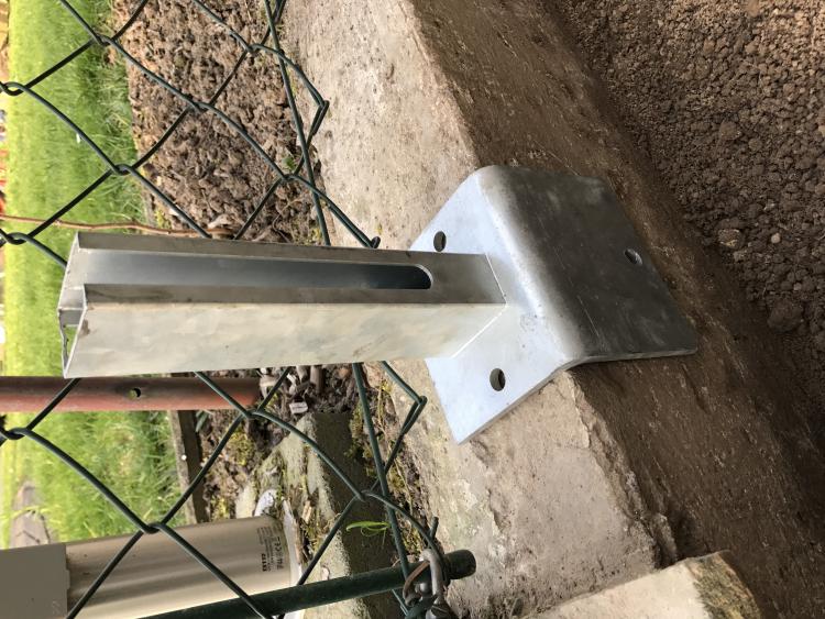

    Hallo liebe Leute!
    Bald ist es so weit: der Doppelstabmatten-Zaun 6/8/6 in 1,8m Höhe wird auf ein Betonsockel montiert. Da der Sockel nur ca. 15 cm breit ist werden Winkelbodenplatten mit 3 Bohrlöcher (10mm) verwendet.
    Nun zu meiner Frage: welche Schrauben/Befestigungsmethode sollten eingesetzt werden?
    - Dübel + Sechskantschraube (für Beton) 10 x 120mm lang
    - Bolzenanker
    Mir geht es dabei um eine "sanfterere" Methode um den Betonsockel nicht zu stark zu belasten...
    PS: die 2 obere Bohrlöcher werden um 2,5 cm zu der Außenkante verschoben um genau in der Mitte des Sockels bohren zu müssen.
    Danke für eure Hilfe!

    Beide nicht!!
    Klebeanker verwenden, sonst platz der Beton wegen zu geringen Randabstand ab!!!

    Hatte ich auch auf dem Schirm. Welche würdest du empfehlen?
    M10 reicht aus? Oder eher M12? Wie lang sollten diese sein? 100, 120 oder gar 150mm lang?
    Das Problem dabei ich müsste dann 16ner Loch bohren :(

    Ich würde auf die Betonschraube setzen !Weil die mit sehr kleinen Randabständen klar kommt , das steht aber alles in der Zulassung , weil jeder was anderes produziert , musst Du auch die Zulassung für die verwendete Schraube hernehmen .
    Ich habe mal ein Auszugsversuch machen lassen , wegen undefinierbarer Betongüte . Die zentrische Zuglast war mit 400KG angegeben , das Prüfgerät war aber bei 2000KG zuEnde , nix ist passiert .

    Na der Durchmesser der in Flansch ist. Ist ausreichend, und 100 mm tuns auch. Bei Betonschrauben kann passieren das der Beton wegen dem geringen Randabstand beim einschrauben abplatzt.

    Der Mindest-Randabstand bei 10mm Nenn-Durchmesser ist 5cm, und bei 12mm Nenn-Durchmesser 6 cm .Das ist aber bestimmt bei anderen Herstellern anders .

    Bei Klebesystemen ist der Randabstand auch 6 cm .
