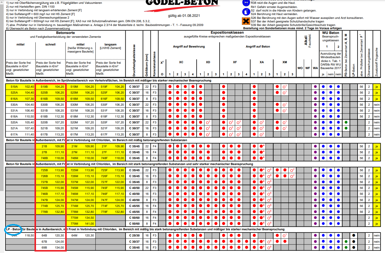

    Nun ist es so, dass ich von der Firma Kemmler den Fundamentplan erhalten habe und dort steht als Betonsorte drin, es muss mind. C25/30 verwendet werden. Den Beton möchte ich mir dann von der Firma Godel Beton liefern lassen. Da ich gerne stabilere Fundamente machen möchte, die dann auch lange halten, habe ich vor C30/37 zu verwenden oder gegebenfalls auch C35/45. Auch wenn es mehr kostet, ist das für mich in Ordnung. Nun habe ich auf der Homepage der Firma gesehen, dass es hiervon mehrere Sorten gibt...
    Kann mir jmd. sagen, welche Sorte ich benötigen würde, wenn ich C30/37 verwenden möchte, oder C35/45? Welche Körnung wird meistens verwendet beim Streifenfundament bauen. Mit einem Innenrüttler wird natürlich dann alles verdichtet. Spielen da die Körnungen eine große Rolle? Außerdem habe ich gesehen, dass ganz unten etwas von LU-Beton steht. Kann mir jmd. sagen für was LU steht?

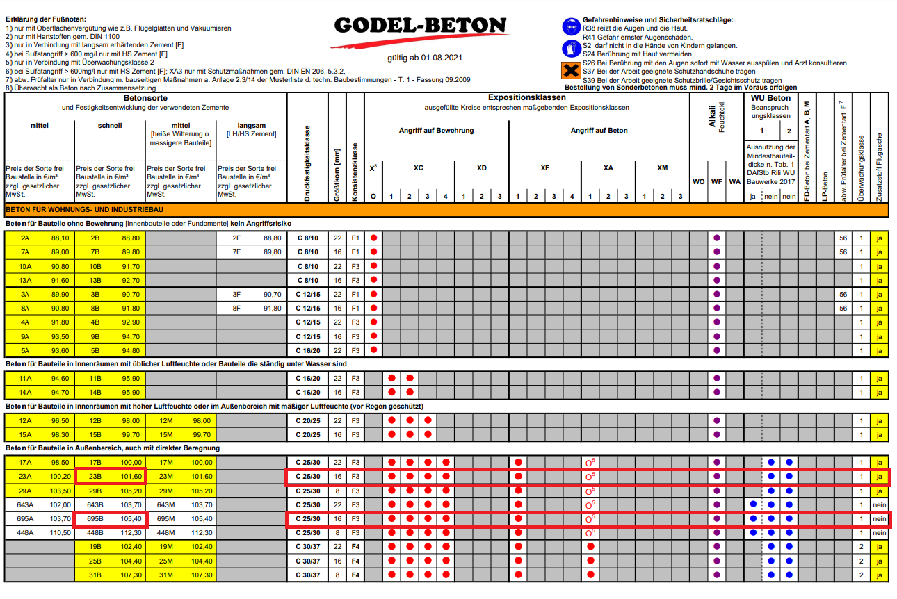

    Vielen Dank für Ihre Antwort. Ja ich möchte es mir gerne etwas leichter machen. Welche von diesen beiden C25/30 Sorten würden Sie wählen? Habe mal die mit 0-16 markiert. Spielt es eine Rolle, ob Flugasche mit drin ist? Siehe ganz rechts?
    und darf ich fragen, wieso man 0-8 auf gar keinen Fall verwenden darf?

    Völlig egal beim Garagen Fundament ob Flugasche dabei oder nicht

    Vielen Dank für eure Antworten, also kann ich sowohl das 23B als auch das 695B verwenden. Sehe die unterscheiden sich nur hinten da beim WU Beton etwas.
