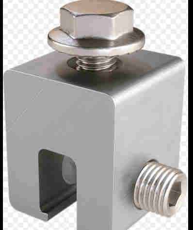

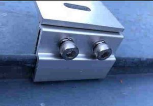

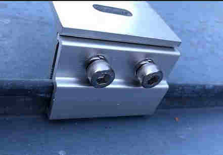

    mal eine Frage an die Experten.
    Ich habe ein Metalldach mit:
    • Doppelstehfalzsystem
    • Bandbreite 600mm
    • Materialstärke 0,7mm
    • Dachneigung 16°
    Aus gegebenem Anlass sollen dort jetzt mehrere Solarmodule montiert werden.
    Bei der Suche bin ich auf verschiedene Systeme gestoßen, die aber vom Prinzip alle ähnlich sind.
    Allerdings werden verschiedene Doppelstehfalzklemmen verwendet.
    Diese pressen entweder punktuell durch eine oder 2 x M8 Schrauben oder Flächig mit einem Blech.
    Gefühlsmäßig würde ich zu der flächigen Pressung neigen. Ggf. hat die punktuelle aber Vorteile bezüglich Wärmeausdehnungen.
    Welches System würdet ihr empfehlen?

    Wir nutzen die Halter die flächig drücken. Fest wird wahrscheinlich alles Beides. Wenn du aber mal die Anlage ändern musst oder umbaust könnte es bei der Ein-Punkt Halterung zu Beschädigungen kommen.

    Der Abstand der Module zur Dacheindeckung ist für die Windlast eher uninteressant da der Wind die Platten nicht von unten runterdrückt sondern von oben ansaugt. Materialschonender bei der Befestigung sind die Klemmhalter die flächig anpressen.
    Interessant ist eher wieviel Haften beim Herstellen des Blechdachs eingebaut wurden. Wenn von vornherein eine PV-Anlage auf ein Blechdach geplant wird wird der Haftenabstand verringert.
