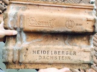

Diskutiere Welche Dachpfanne ist das? im Dach Forum im Bereich Neubau; Hier mal von unten, ich denke das ist eindeutig. Könnte bitte jemand meine Frage beantworten? [ATTACH]

    Nein mein Freund, das kann nie und nimmer der gleiche Betonstein sein wie auf deinen Eingangsfotos.....der Heideberger Dachstein sieht auf der Deckseite aus wie die Frankfurter Pfanne oder die Finkenberger Pfanne von Nelskamp. Auf dem Eingangsfoto der Dachfläche ist eindeutig ein Doppel S erkennbar bzw. von Eternit der Göteborg Dachstein.
    Für die jeweiligen Dachsteine gibt es Durchgangssteine...ist aber schonmal beantwortet worden, ok ? Nimm den Dachstein mit Bedachungsfachgroßhändler dann kriegste das was du brauchst.

    Mein Dach ist das in Post Nr 7, und die Dachsteine sind ja jetzt eindeutig identifiziert. Was ich wirklich gern wissen würde, sind Heidelberger Extra und Heidelberger Standard von der Form her kompatibel, d.h. angenommen ich hätte einen "Extra" Durchgangsstein, könnte man diesen in das "Standard" Dach legen?

    HEESX_100 oder HEESX_125 - mit der Bezeichnung gehst du zum Bedachungsfachhandel und sagst den am Ende nur noch den Farbton. Wird dich irgendwas mit 60 Euro kosten, denke ich. Für den Farbton nimmst du n Stein mit in den Handel. Wir dann also wohl HEESX_100K werden oder ähnliches. Dann hast du 100% das passende Zubehör.

    Leider nicht ganz, der Innendurchmesser des Rohrs soll 150mm nicht unterschreiten. Deshalb wollte ich sowas wie im Link nehmen. HEESX_125 wird aber unter Zubehör für HDS Extra gelistet. Bedeutet das, dass die Extra Funktionspfanne in das Standard Dach passt?

    Das Rohr verjüngt sich doch eh? Was bringen dann die 150 Innendurchmesser? Und ja, es passt - sonst würde der Hersteller das nicht als Zubehör listen....

    beim extra sind die unteren kanten am ziegel gegenüber standart abgerundet ( bessere oberflächenbeschichtung in dem bereich )
    ansonsten gleich.

    Super, vielen Dank!
