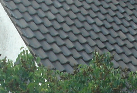

    Kann mir eventuell ein Dachdecker sagen welche Dachpfannen ich auf meinem Dach habe?
    Der Hintergrund ist der ich habe Insgesamt 1710 Dachpfannen auf dem Dach, nun möchte ich wissen welche Fläche das Dach hat.
    Das kann ich nur wenn ich weiß welche Fläche eine Pfanne abdeckt.

    Die Fläche vom Dach kannst du aber auch anders einfacher berechnen.
    Sonst müsstest du ja genau die Überlappung kennen usw.

    Ist das Beton oder Ton ?
    Normalerweise steht auf der Rückseite Hersteller und Sorte

    Das funktioniert nicht weil die Lattung etwas weiter oder enger gestaltet werden kann. Da können durchaus eine oder zwei Reihen Ziegel mehr oder weniger draufliegen. Das macht 2 * 0,30 m * 15 m Firstlänge = 9 m² Abweichung.

    Stichwort Winkelfunktionen...;) Giebellänge kannst Du problemlos messen (Von Rinne zu Rinne) Dachneigung kann man mit zb. einem Winkelmesser messen oder Du lädst Dir eine App runter...Hab ich auch aufm Handy...Ist zwar net so genau wie ein Winkelmesser aber bis auf +- 2° bekommst das auch raus...
    Ab auf den Speicher und das Ding an den Sparren heben. Voila...
    Rinnenlänge noch messen und schon kannst Du mit a*b die Quadratmeter rausrechnen...
