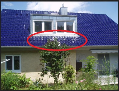

    @ Andybaut , das ist ja eine Interressante Studie ! Ich habe aber noch nix von slikonierten Ziegeln gehört , oder wurden die extra dafür hergestellt ?
    Was ich vermisse , sind die glasierten Ziegeln . Da waren mir solche Probleme schon bekannt , aber im zusammenhang mit Frostschäden .

    ja, ich bin da auch verwirrt.
    Silikon kannte ich auch nicht
    und in meinem Hirn hatte sich das Problem als Problem mit glasierten Ziegeln eingebrannt.
    Das war auch eher ein schneller Treffer auf Google, als eine lange Recherche.
    Wenn man da sucht, wird man vermutlich auch was über glasierte finden.
