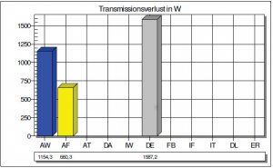

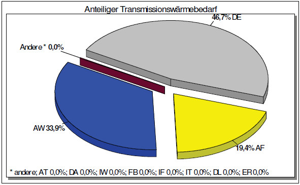

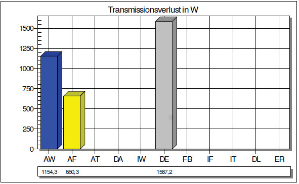

    Da sind wir auf einer Linie. Deswegen gehe ich bei solchen Dingen immer detaillierter in die Raumdaten. Da sieht man dann schön welches bauteil welchen Anteil an der Heizlast hat.
    Hier sieht man beispielsweise, dass die Transmission durch die Decke relativ hoch ist.
    Dann kann man die Bauteiledaten optimieren, und mit dem Ergebnis wieder in die Heizflächendimensionierung gehen. Diese Schritte muss man unter Umständen mehrfach wiederholen, und so ein Haus hat ja nicht nur ein einzelnes Zimmer. Es steckt also schon einiges an Arbeit dahinter.
