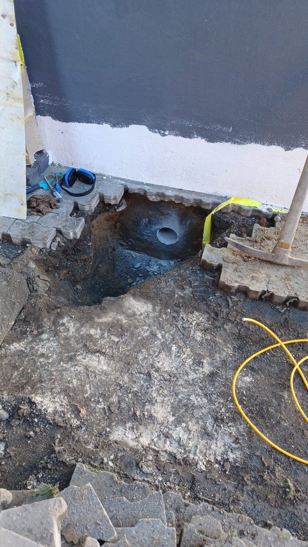

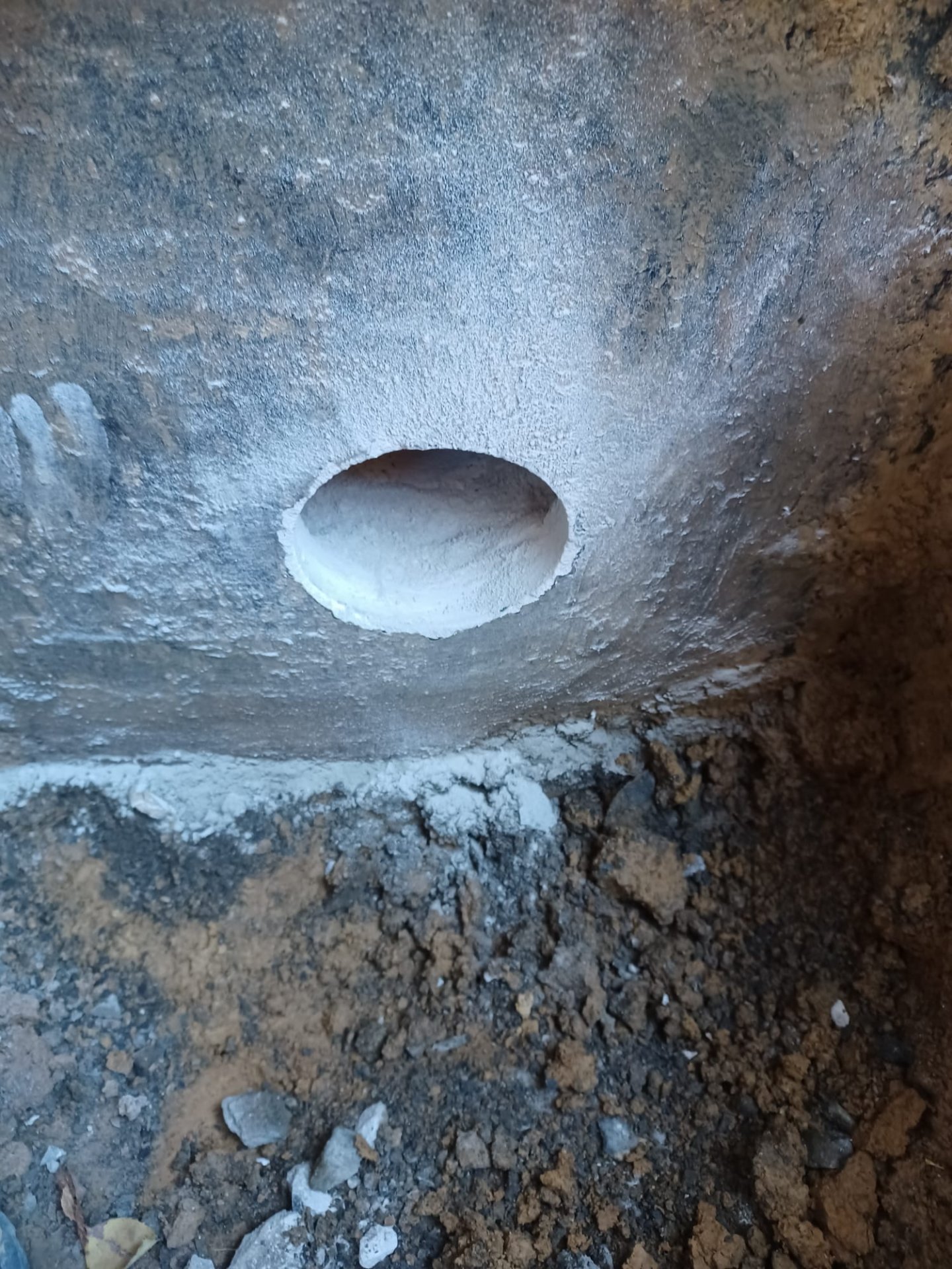

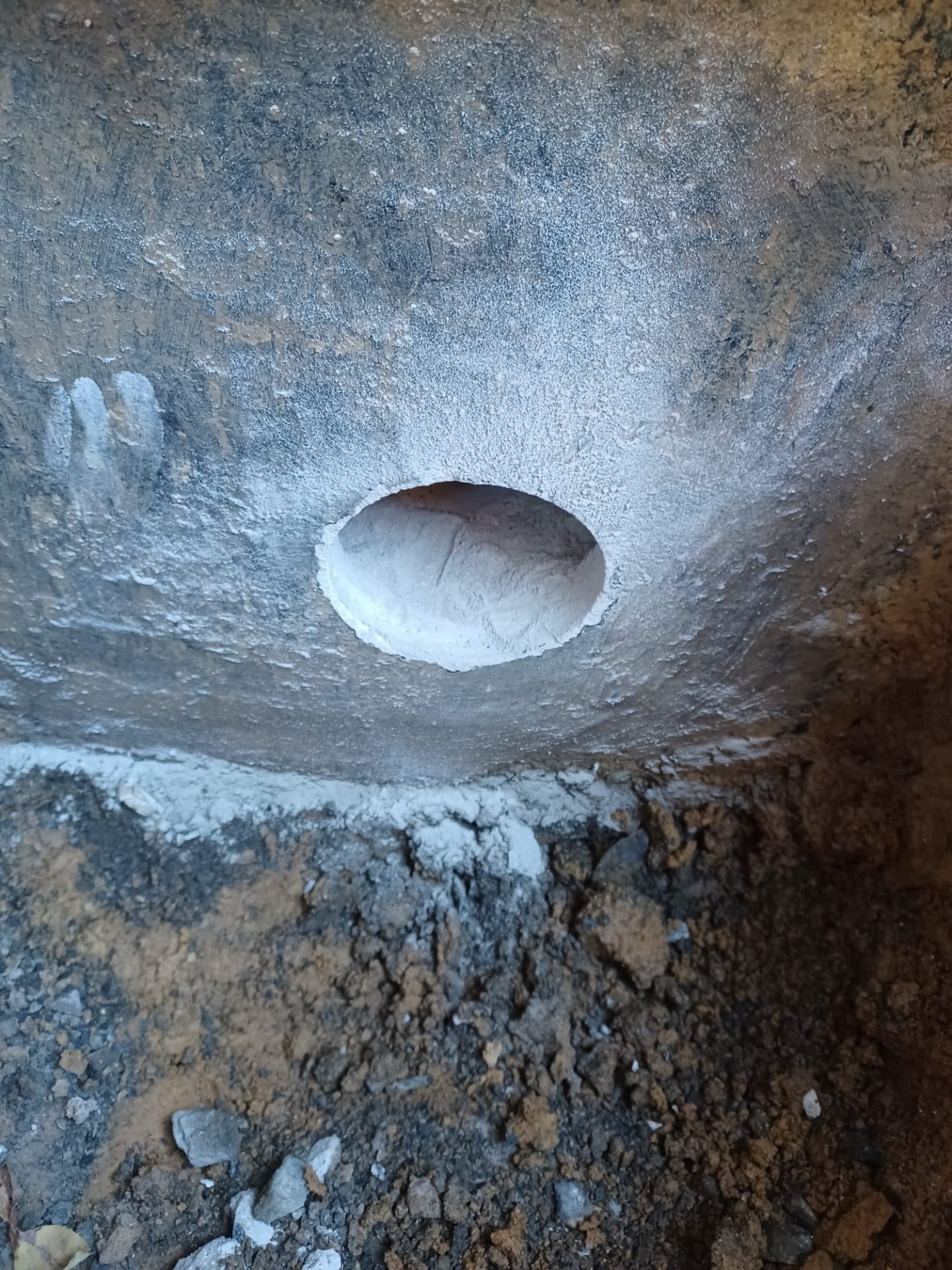

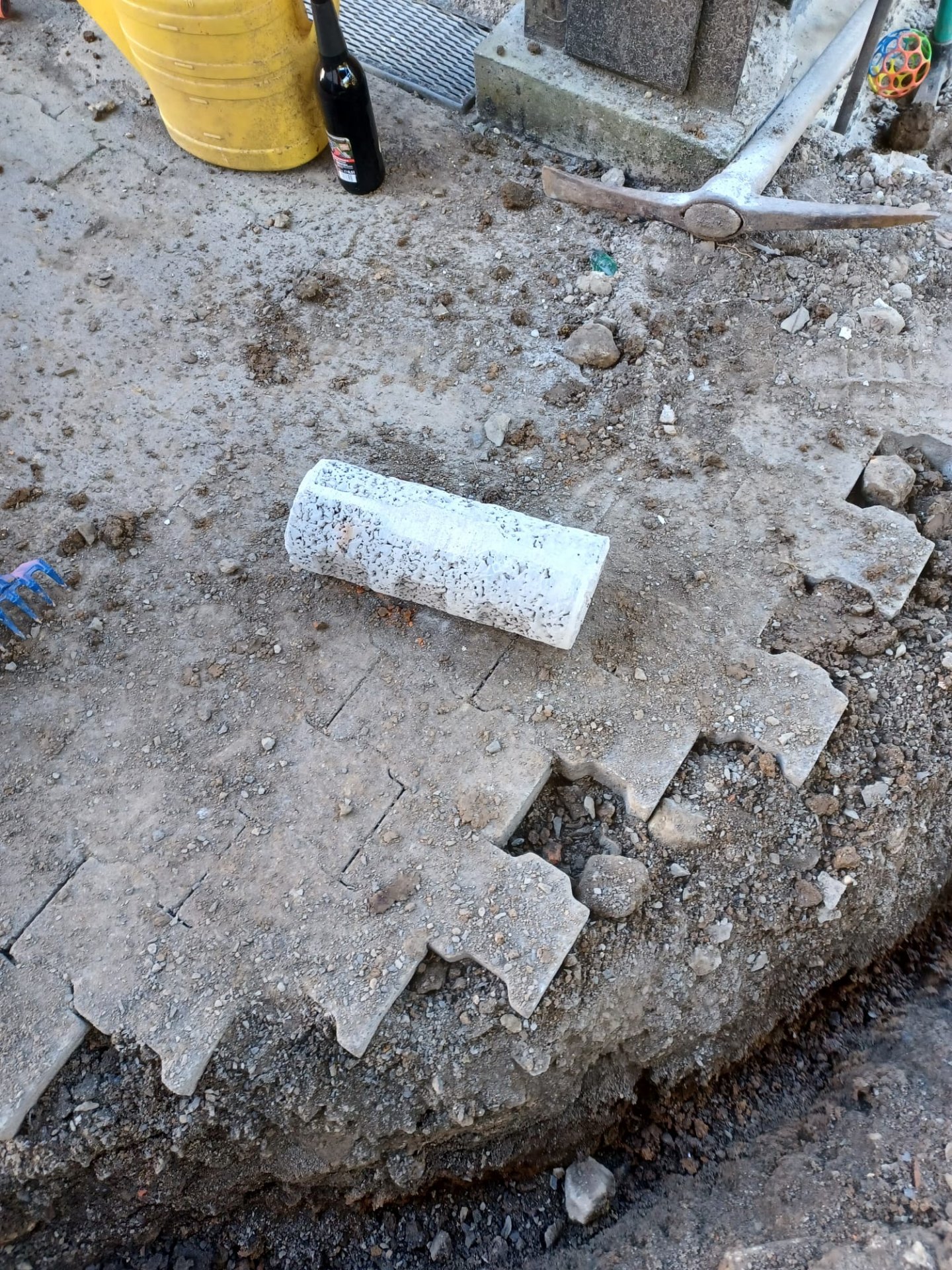

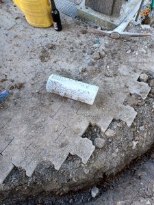

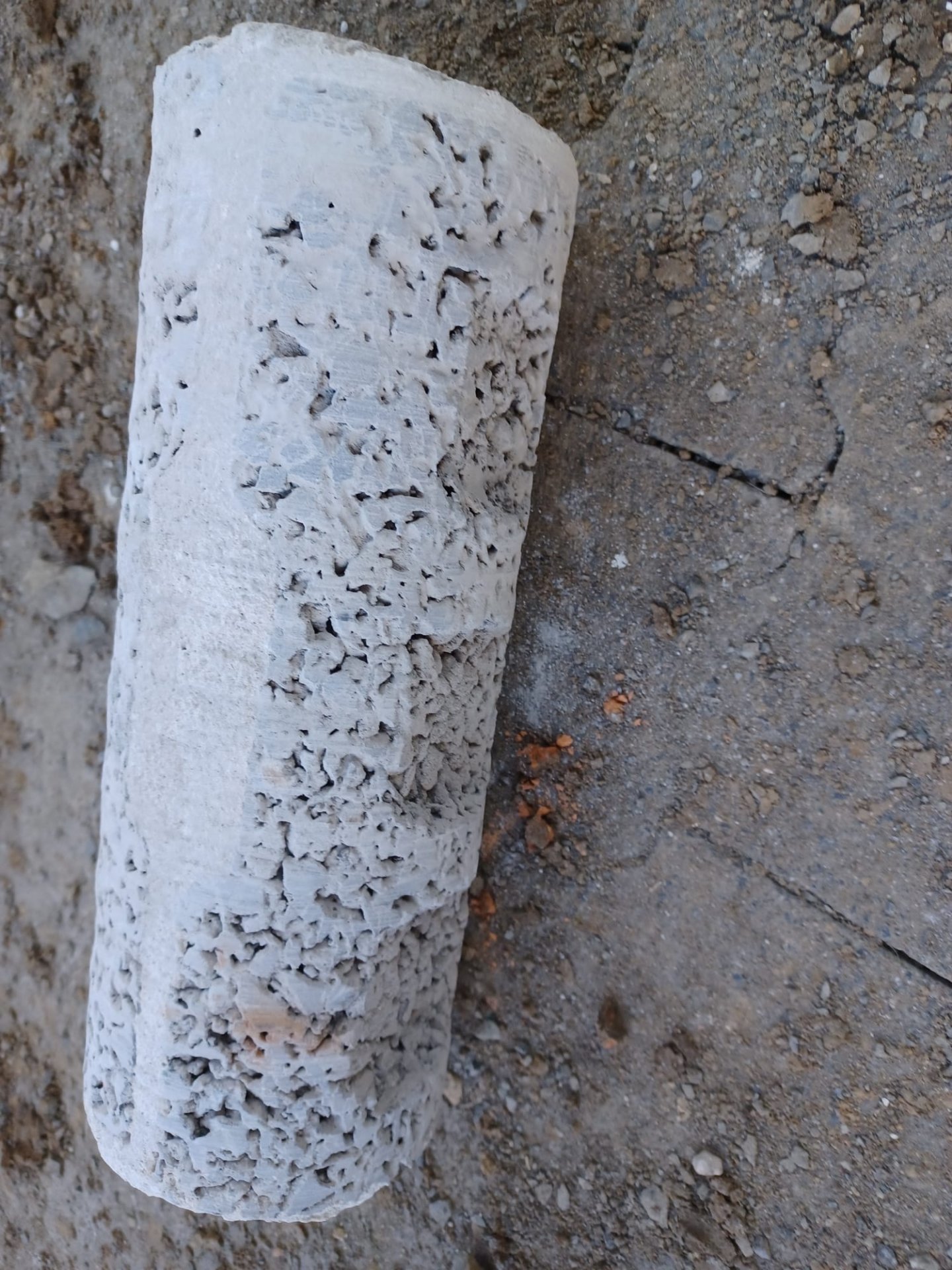

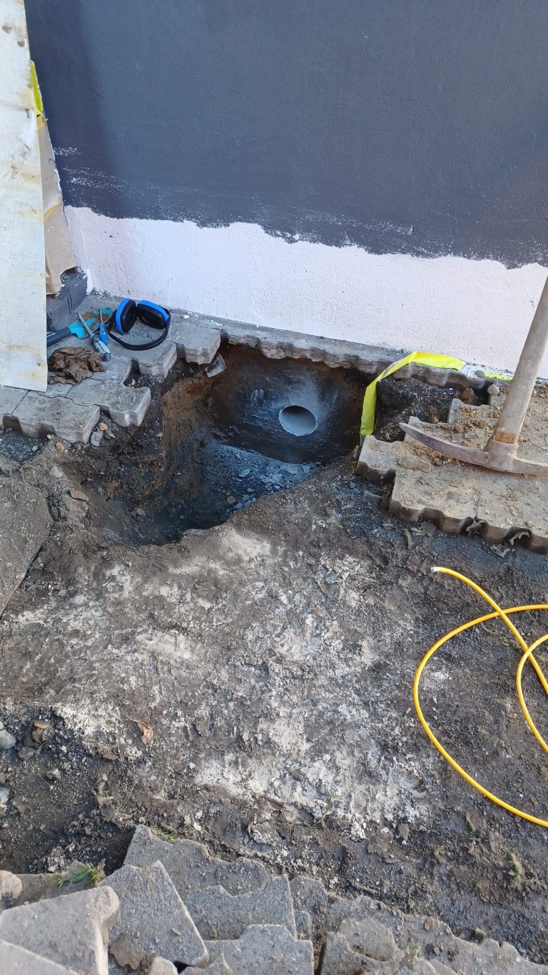

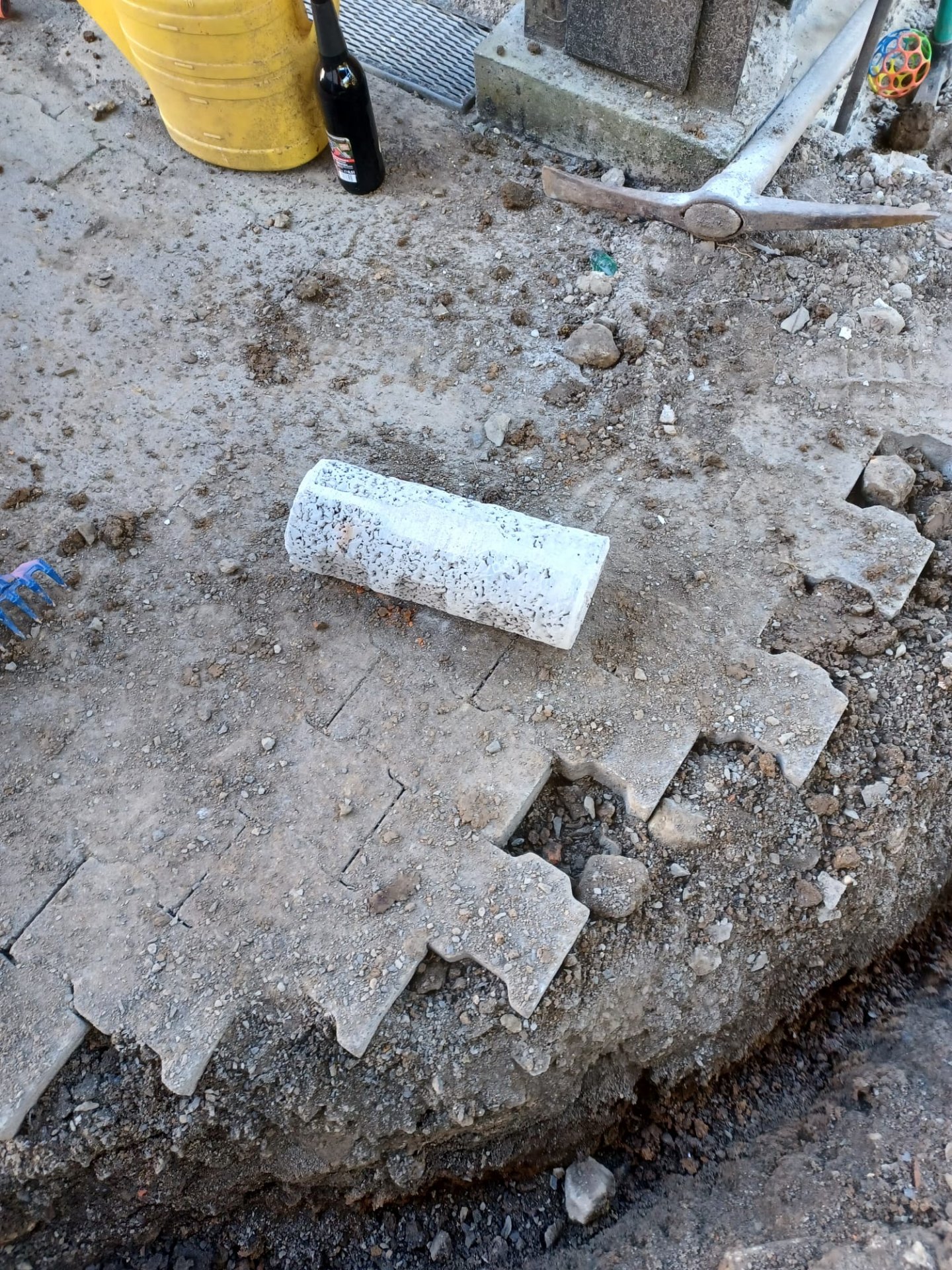

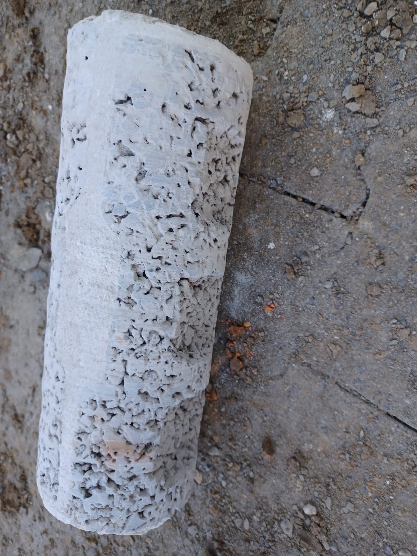

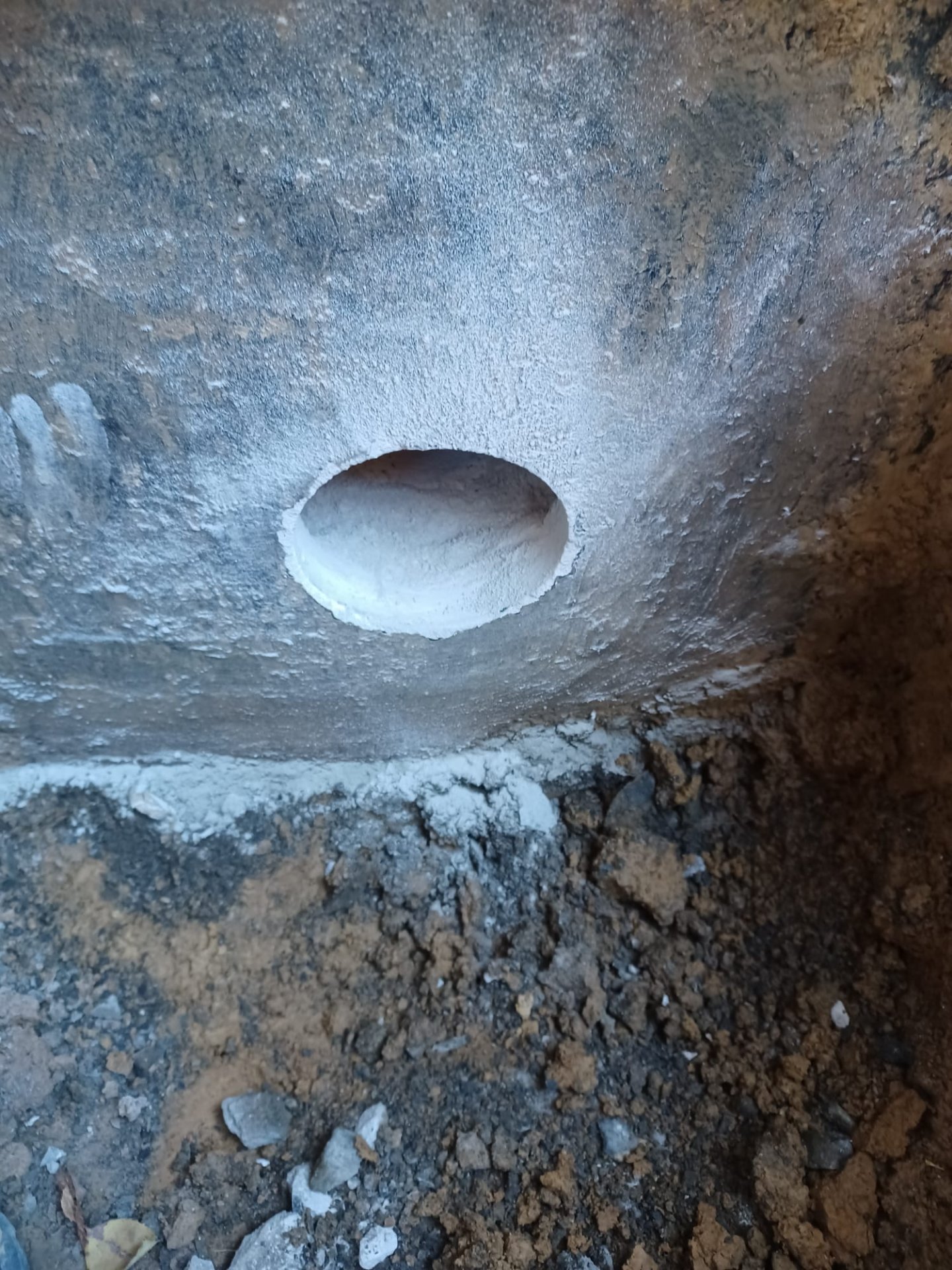

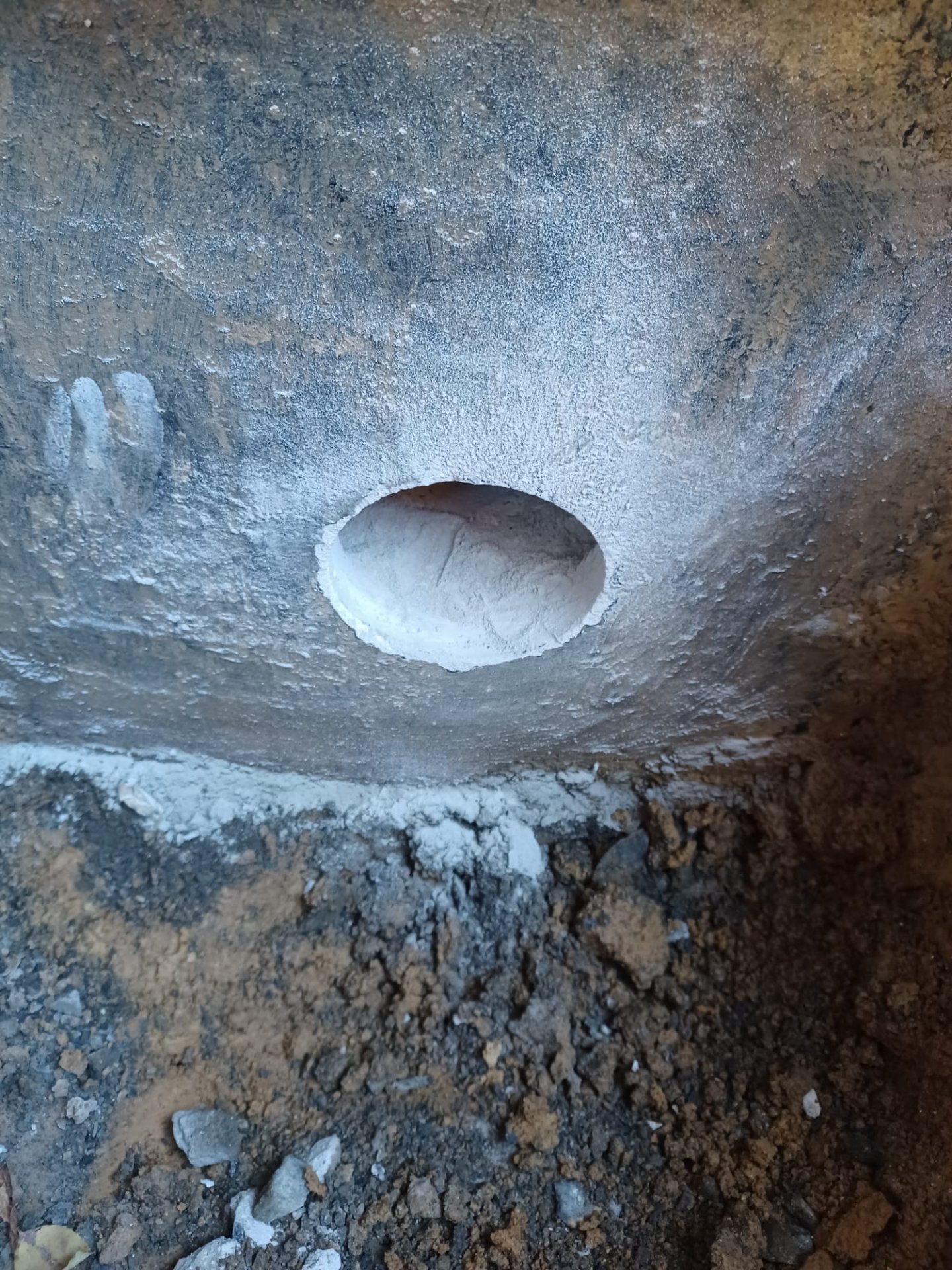

    ich habe eben eine Kernlochbohrung durchgeführt 130mm und wusste vorher nicht, wie das MM aufgebaut ist.
    Ich dachte halt, da ist der Mauerstein und dieser ist etwas verputzt und mit Bitumenanstrich dichtgeschmiert.
    Nun habe ich gesehen, dass auf dem Mauerwerk wohl eine Dämmplatte etc. verbaut wurde.
    Die ist auf komplett weiß. Ich dachte erst, dass wäre evtl ein Betonring oder so.
    Das sieht aber eher aus wie keine sehr stabile Platte. Die Stärke ist ungefähr 4-5cm. Fühlt sich vom Gefühl her fast so wie ne Rigips-Platte, aber das kann ja überhaupt nicht sein.
    Weiß jemand, was das für eine Platte ist?
    Darauf wollte ich die Flanschdichtung Typ FE von Kraso mit PU Kleber befestigen, mit Brunnenschaum das Rohr befestigen und anschließen, wenn alles getrocknet ist mit Bitumenvoranstrich grundieren und zum Abschluss mit Bitumendickschicht übersprachteln. Dann nochmal mit Bitumenanstrich streichen wäre wohl unnötig.
    Beste Grüße
    Christoph
  2. #2 Gast 85175, 26.09.2023
    Gast 85175
    Gast 85175 Gast
    Ich sehe am Bohrkern nichts was nach einer Platte aussieht und das Bohrloch ist derart verdreckt, dass man da auch nur raten kann. Mach das mal sauber, lass auch die Bierflasche verschwinden, und mach nochmal ein Bild…
