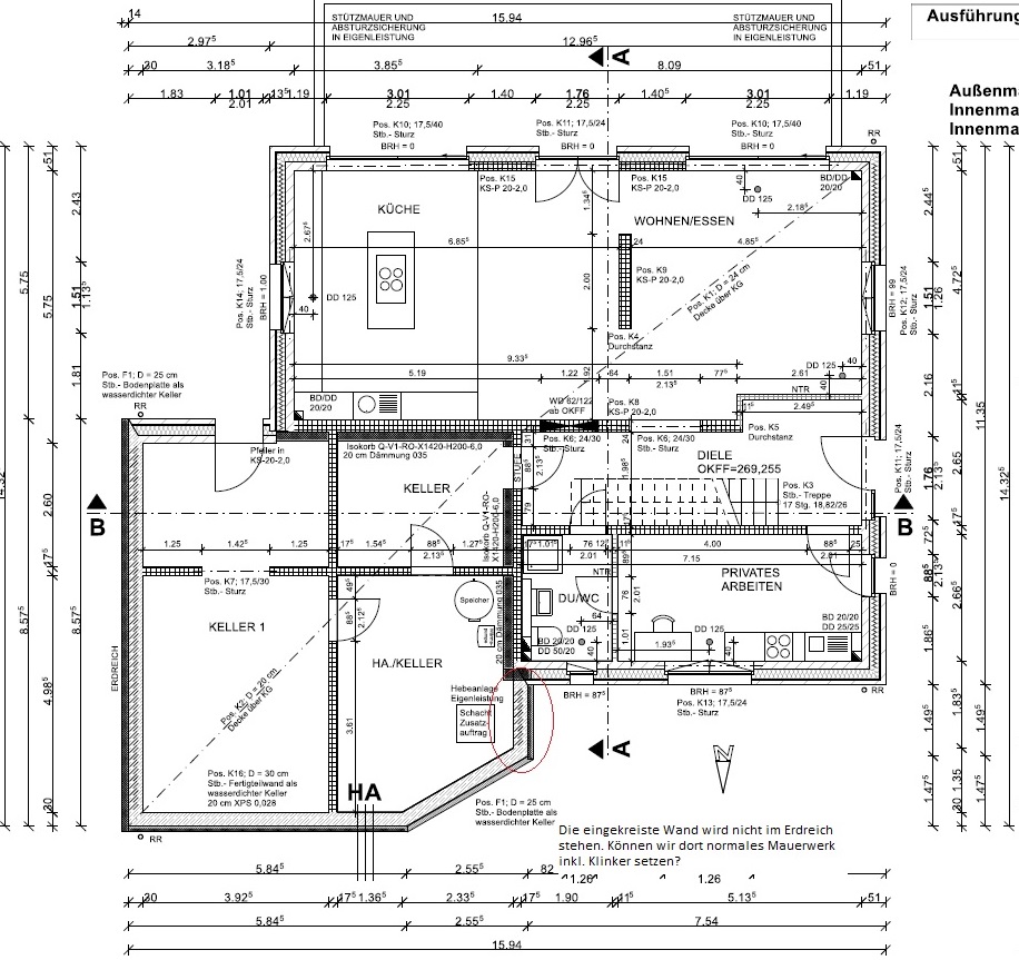

    unser KFW40+ Neubau hat eine halb im Haus liegende Garage inkl. Unterkellerung. Der Keller ist auf Höhe des Erdgeschosses, die Garage auf Höhe des OG.
    Unter der Bodenplatte liegen 140mm XPS 0,037. Die Wohneinheit ist von der Garage/Keller Thermisch abgekoppelt (Isokorb etc.)
    Nun möchte mein GU mit natürlich nur 3cm Dämmung an den Keller von außen montieren. Meine Frage ist, reicht es?
    Der Keller wird ein reiner Nutzkeller, mit einer kleinen Werkbank. Der Keller hat eine Fläche von 65qm, auf 4 Räume verteilt wobei die komplette Technik (KNX, Sole-WP) dort untergebracht ist.
    Ich denke eine Erhöhung auf 6cm kostet schon 400€. Das ist natürlich kein Geld beim Hausbau aber ich werde kaum 400€ dort mit einem Heizlüfter verheizen. Außerdem ist die Bodenplatte bereits "gut" gedämmt.
    Was meint ihr dazu?

    Ich sag es mal so: Was da unter Deiner Bodenplatte liegt, heizt Du auch nicht wieder rein...
    Ist der Keller wirklich komplett unbeheizt? Auch zukünftig nie etwaw geplant? Wenn man sowas macht, würde ICH es auch entsprechend ausführen bzw. vorbereiten.
    Ich hab 10 cm Dämmung davor, es ist sehr angenehm dort zu leben. Es hätte vom WAF-Faktor auch etwas weniger gereicht, da Erdreich...
    3 cm wären mir einfach zu wenig - bei entsprechender Nutzung.

    Der Keller wirdaus WU Beton erstellt.
    Die Gründung ist auf einem Berg, also gibt es kein Grundwasserproblem. Der Tiefbau wurde mit geotex + Drainage vollzogen. Aktuell sind nur 14cm xps 0,037 verlegt. Die Bodenplatte wird am Mittwoch gegossen.
    Wenn 14cm heilos übertrieben sind, was wäre denn ein, realistischer Wert? Ich habe im Netz ein Angebot über 2. Wahl PUR Platten 12cm gefunden, material kosten für mich = 500€.
    Ich hätte es nur flächig auf der Wand befestigt, da auch die XPS Platten nicht miteinander wasserdicht verklebt wurden. Dort wurden nur die äußeren Platten sowie die Kanalrohre mit Bauschaum fixiert.

    Ich habe nun das Angebot bekommen. Die Kellerwandfläche beträgt ca. 70Qm, daher auch der geringe Preis.
    Erstattung bei Wegfall der Dämmarbeiten Betonkellerwände (40mm) – 1124,55€ incl MwSt.
    Mehrkosten für Aufstockung der Dämmstärke auf 80 mm – 528,84€ incl MwSt.
    Mehrkosten für Aufstockung der Dämmstärke auf 120 mm – 1057,67€ incl MwSt.
    WIe ich schon richtig geschätzt habe. Da es nun ein WU-Keller wird, der nicht KFW Relevant ist, werde ich mir günstige 2. Wahl 80mm PUR Platten holen und die mit Permetierkleber befestigen. Das kostet mich gesamt ca. 500€.
    Gibt es da einwende?

    Das musst du den GU fragen. Vielleicht hilft es dir weiter, wenn ich dir sage, dass Kellerboden auf der gleichen Bodenplatte wie das EG liegt. Der Keller ist halt nur im Hang. Da wird wohl schwierig mit 2 unterschiedlichen Dämmstoffen zu arbeiten.
    Im Anhang noch ein Foto um es zu verdeutlichen :)
