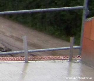

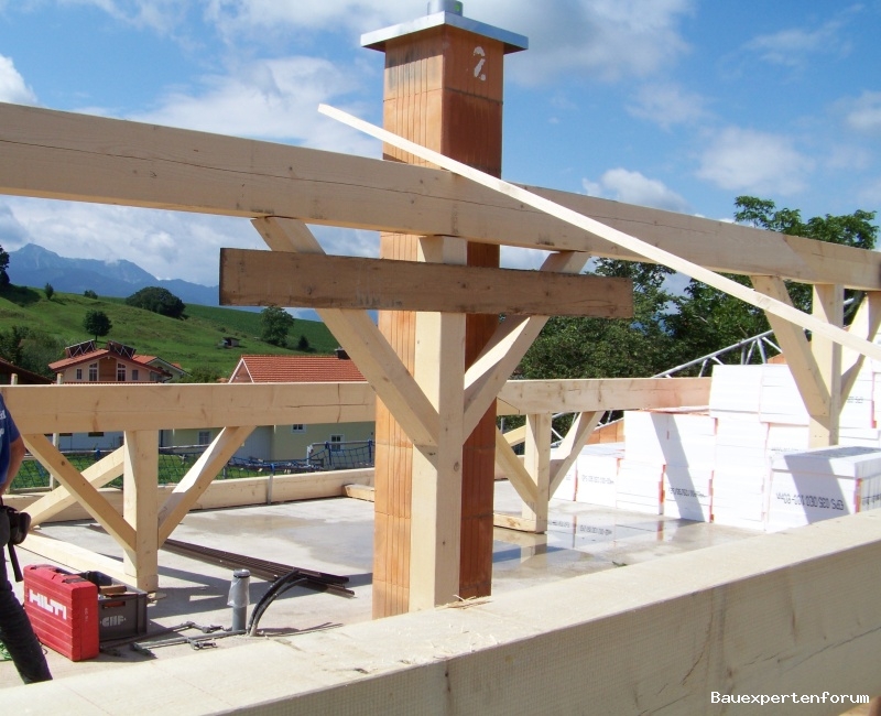

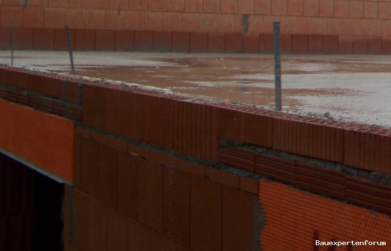

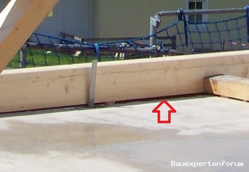

    Hallo Zusammen,
    bin grade dabei meine oberste Geschoßdecke ("kalten" Dachstuhl) zu dämmen. Dazu verlege ich 2 Lagen 8cm dicke 035-Syroporplatten und darauf Spanplatten. Jetzt meine Fragen:
    - Mit welchem Material (Steinwolle, PU-Schaum...) kann/soll ich den Spalt (ca. 3cm) zwischen der Fußpfette und der Betondecke dämmen? (Siehe Foto)
    - Sollte man rundrum einen Randdämmstreifen anbringen?
    - Ist eine Dampfbremsfolie über das gesamte DG notwendig?
    Vielen Dank im voraus!!!
    Gruß Martin
    [​IMG][​IMG][​IMG]

    Wärmedämmung? Hier muß wohl eher die Möglichkeit der Lastabtragung geschaffen werden.Evtl. Untermauern. Oder ist die Pfette als Träger gerechnet und darf die evtl.darunterliegenden Fensterstürze nicht belasten ?

    Hallo Reinsch,
    erst mal Danke für deine schnelle Antwort!
    Der Dachstuhl hat zusätzlich noch eine Mittelpfette. (Siehe Foto)
    Obs nur ein Träger ist...??? (Die Mauerstürze sind über den Rolladenkästen eingebaut worden...)
