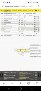

    Hallo liebe Experten,
    Unser OG und Dachstuhl wurde fertig gestellt und wir möchten noch jetzt im Winter mit der Dachdämmung beginnen, da ich die nächsten beiden Wochen frei und kundige Unterstützung habe. Um folgenden Aufbau geht es:
    Tonziegel
    Lattung
    Konterlattung
    Unterdeckbahn Bauder BUZI NSK
    Schalung
    Sparren 20cm, um 4 aufgedoppelt
    24 cm Dämmwolle WLG035
    Dampfbremse
    4cm Traglattung und Dämmwolle
    Gipskartonplatten.
    Mein Zimmerer meint, ich solle einfach eine PE Folie verwenden mit einem sd >25m.
    Alternativ wäre auch eine (teurere) variable Klimamembran eine Möglichkeit.
    Bei Ubakus sind beide Varianten "trocken".
    Ob das in der Praxis auch so sein wird, ist fraglich.
    Die Klimamembran macht mir wegen der winterlichen Montage sorgen. Bei der dichten PE-Folie mache ich mir Sorgen, die Feuchtigkeit längerfristig einzusperren.
    Welchen Aufbau bzw welche Folie haltet ihr hier für sinnvoll?

    Es scheint mir fast eine Glaubensfrage zu sein. Wenn ich den Aufbau bei ubakus mit einer gewöhnlichen 2m DB rechne, habe ich recht ordentlichen Tauwasseranfall und ein Plus bei der Holzfeuchte von weit mehr als 5%.
    Die Frage ist auch, wie es sich beim Wintereinbau verhält. Sperre ich mit der 25er Folie die Feuchtigkeit quasi ein, oder diffundiert sie über die Unterspannbahn nach außen?

    welchen sd-Wert hat denn deine bei ubakus eingegebene Unterdeckbahn?
    und dann frage ich mich sowieso was da die vollflächige Schalung außen soll?!? Woraus ist die? Wozu brauchst du die? Ja da kann es sein, dass die einen deutlich höheren sd-Wert hat als die Unterdeckbahn und dann musst du natürlich innen dampfdichter bauen - da reicht dann evtl. eine DB mit einem sd-Wert von 2m nicht aus und du brauchst einen sd von 25 m so wie es dein Dachdecker schon vorgeschlagen hat.

    Das weiß ich leider nicht, ich habe die Konstruktion nicht hinterfragt, sondern dem Zimmerer vertraut.
    Bei ubakus habe ich das Produkt ausgewählt, Bauder BUZI NSK, dort ist sie mit 0,1m angegeben.
    Trotzdem aber fixer sd-Wert?
    Und bezüglich Wintermontage, ändert das etwas am Aufbau bzw empfiehlt sich eine andere Folie?

    ...was heißt das?
    Stell doch mal deine eingaben und das Ergebnis hier online

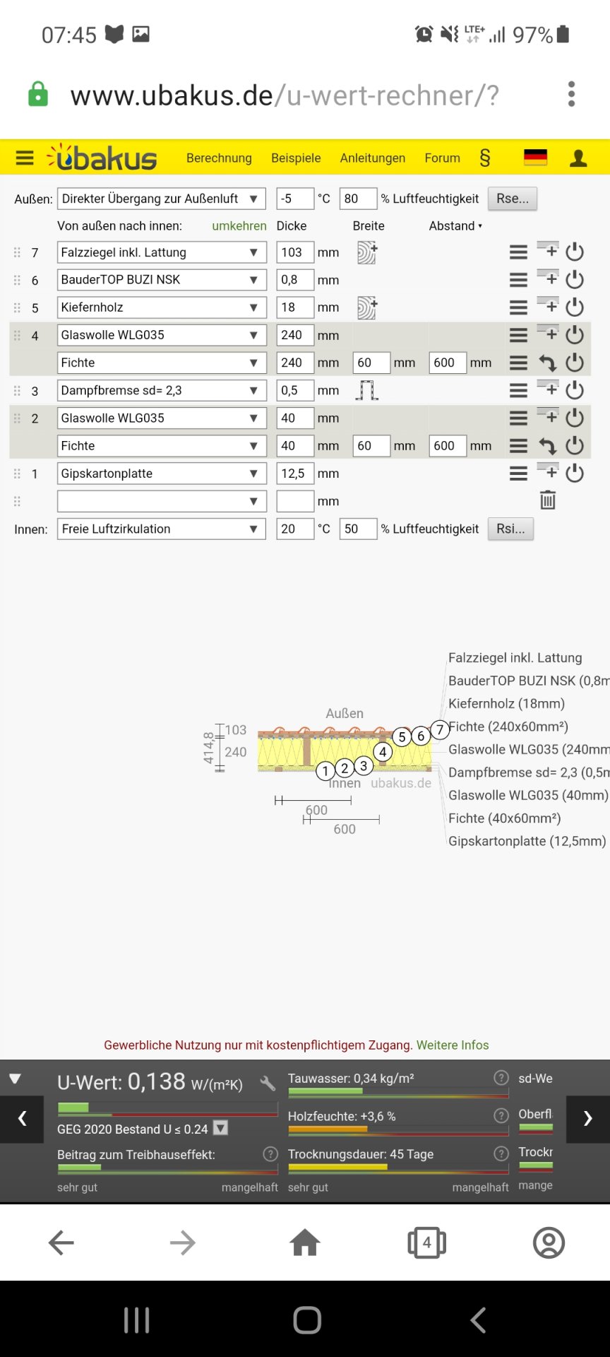

    Habe jetzt nochmal nachgeprüft, das müsste jetzt der Aufbau mit den richtigen Maßen sein.
    Die Werte sind nicht ganz so schlimm, wie ich sie in Erinnerung hatte, aber immerhin noch 0,34kg Tauwasser, +3,6% Holzfeuchte und eine Trocknungsdauer von 45 Tagen, also weit entfernt von optimal.

    Meiner Meinung nach hast du ein Fehler in deinen Angaben. Da fehlt die Belüftungsebene zwischen Pfanne und USB. Das muss separat eingegeben werden, sonst geht Ubakus davon aus dass keine Hinterlüftung vorliegt und sich die Feuchtigkeit dort staut bzw. nicht abtransportiert wird.

    Tatsache, da fehlt die Konterlattung oberhalb der USB. Muss bei Gelegenheit versuchen, die einzugeben. Einfach Hinterlüftung auswählen?
