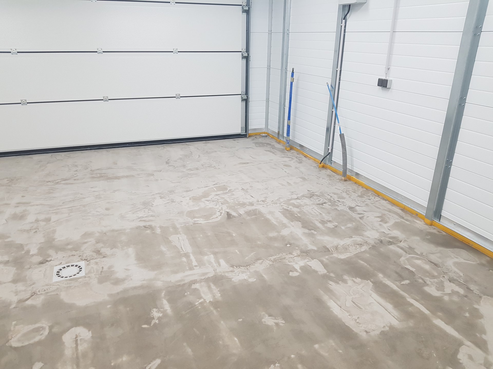

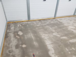

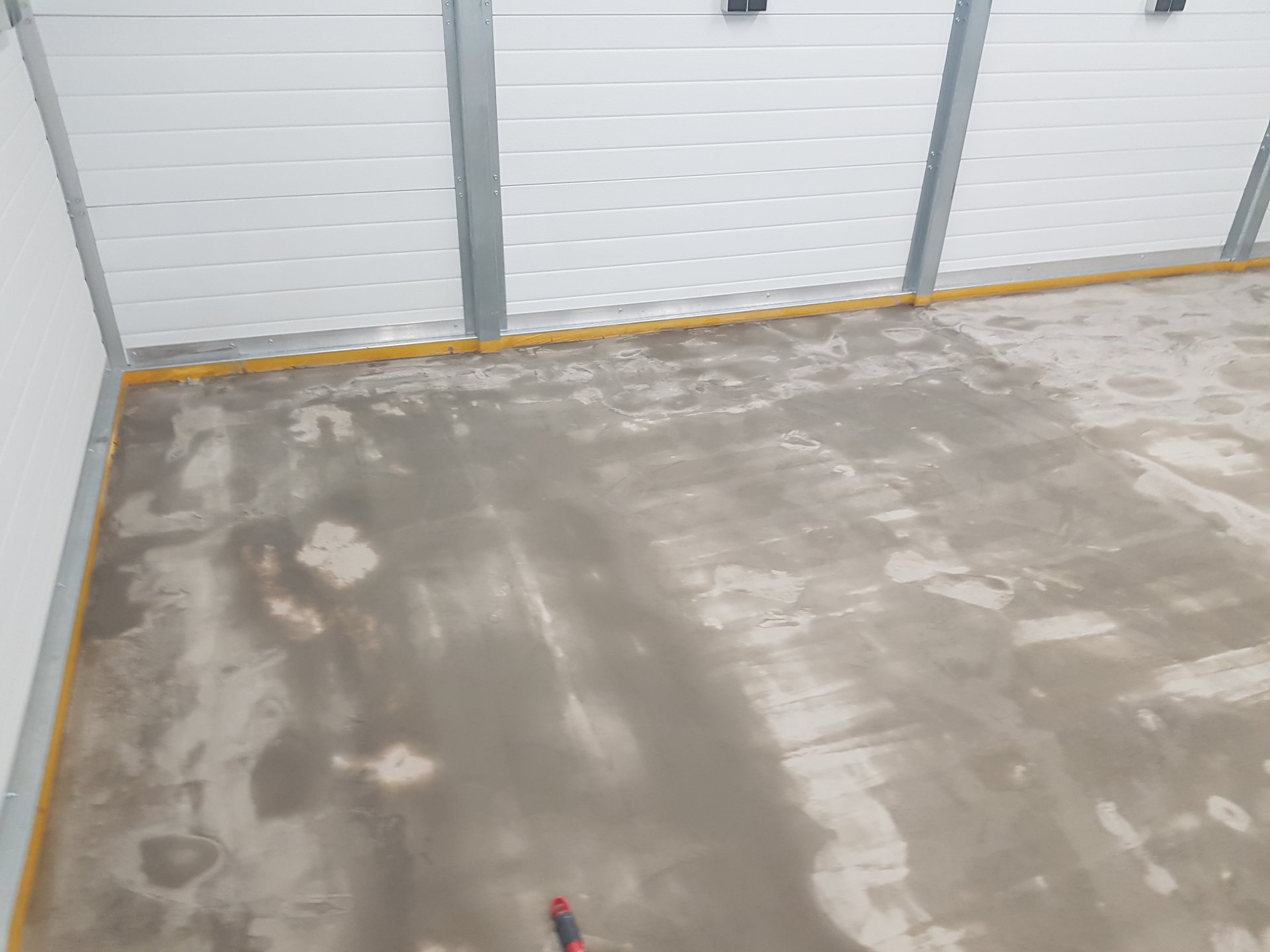

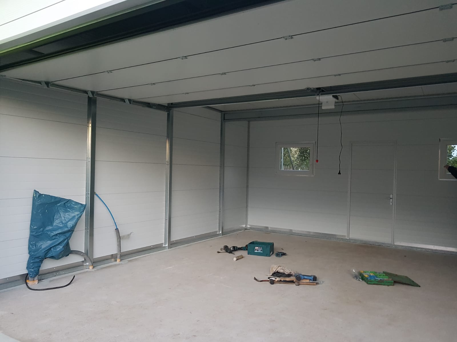

    Ich Klinke mich hier mal ein,da das Thema genau passt,ich will nun auch einen Guss Epoxidboden in unsere Garage machen,es soll das Epodex Pro System werden,Vorarbeiten sind bereits erledigt,Material kommt nächste,Woche.
    Nun hab ich auch das Problem,das ich auf den Betonboden ein Verzinkter 4 Kant Rahmen sitzt der an 4 Punkten verschraubt ist und darauf ist die gedämmte Fertigarage aufgebaut,ich möchte auf jeden Fall die Lücke zwischen Betonboden und 4Kantstahl versiegeln,damit kein Dreck,Salz und Wasser darunter läuft, nur mit was?

    Ich würde das mit irgendeinem hochelastischen MS Polymerdichtstoff abdichten.
    Wichtig: vorher alles fettfrei und staubfrei machen. Fettfrei mach ich immer mit Brennspiritus, Staubfrei mit einem Pinsel und Wasser Brennspiritusgemisch.
    Google mal nach InnoElast. Die haben recht gute Produkte in verschiedenen Konsistenzen. Hatte schon mal welche zum spritzen und auch zum pinseln (dünnflüssiger). Vor allem das zum pinseln war prima und schnell zu verarbeiten. Außerdem rinnt es schön in Ritzen und bleibt wirklich dauerhaft elastisch.

    3.734
    865
    Ich würde vorher abdichten und dann mit dem Epoxy drübergehen. Sonst rinnt dir dort wo du dichten willst das Epoxy rein.

    Mhh...ist aber ne Zwickmühle,dichte ich vorher ab und das Polymer verbindet sich nicht mit dem Epoxy dann hab ich rundum ne Trennstelle,wo sich auch Dreck und Salz reinsetzen tut ob das auf Dauer so super ist.

    Da wird nichts passieren. Außerdem machst du da eine Dichtraupe die höher ist als die Epoxybeschichtung.
    Wenn du Angst um deinen vermutlich verzinkten Metallrahmen hast, kannst du den auch noch z.B. mit Hammerit Lack streichen um ihn zusätzlich im Bodenbereich zu schützen. Oder im Fußbereich mit dünnflüssigen MS Polymer anstreichen.

    Ja,aber egal mit was ich das verzinkte 4 Kanteisen streiche,oder beschichte,ich müsste es vorher anschleifen,damit beschädige ich die Zinkschicht.

    Hammerite kann man direkt auf verzinkten Stahl streichen. Ich würde nur vorher entfetten.
    MSP Dichtmittel kann man auch direkt aufstreichen.

    So der Fussboden ist nun endlich soweit,2 600ml Kartuschen InnoElast Typ1 hab ich da,Tiefengrund ist gestrichen,nun soll die Epoxy Grundierung drauf,die Frage ist allerdings,hält der MS Dichststoff auf der Expoygrundierung?
    Mir wäre das Recht wenn die Durchginge.
