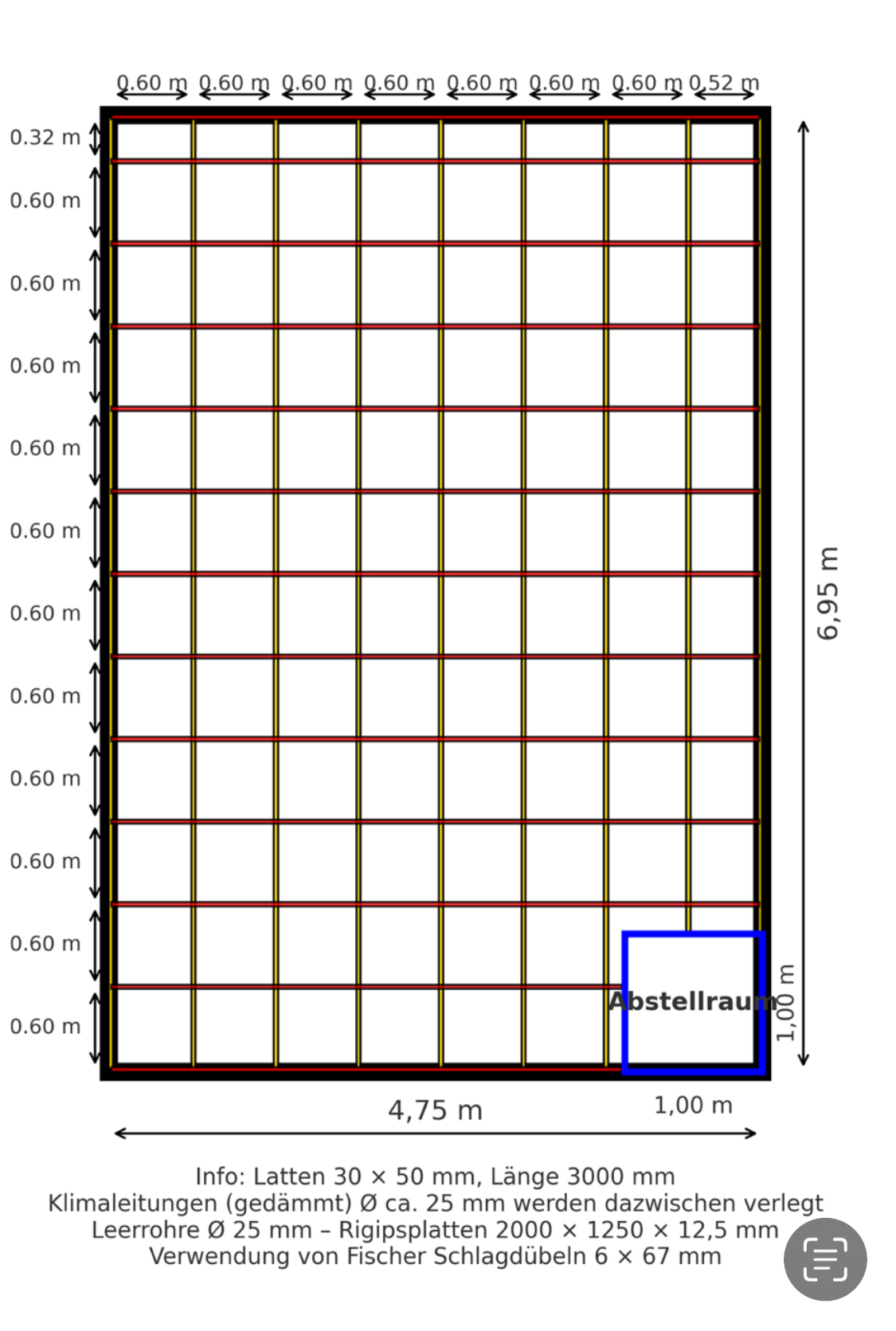

    wie schon geschrieben plane ich aktuell, in drei Räumen eine abgehängte Decke einzubauen. Anbei habe ich exemplarisch unser Wohnzimmer zeichnerisch dargestellt. Die Konstruktion soll aus einer Kreuzlattung mit Holzlatten bestehen (30x50x3000mm) , auf die anschließend Rigipsplatten montiert werden.
    In dem Hohlraum zwischen den Latten sollen:
    • Leerrohre mit Ø 25 mm
    • sowie gedämmte Klimaleitungen (Dämmung ca. 23 mm, flexibel)
      verlegt werden. Zusätzlich möchten wir später Deckenspots im Wohnzimmer integrieren.
    Im Bereich des eingezeichneten Abstellraums ist außerdem eine Kücheninsel geplant, die bei der Ausführung berücksichtigt wird.
    Nun hätte ich noch ein paar Fragen zur Ausführung:
    1. Ist die dargestellte Lattenverteilung gelb richtig wenn ich von links nach rechts verlege und ich direkt an die Wand links anlegen oder sollte hier ein Abstand von 10mm vorgenommen werden?
    2. Befestigung:
      • Die erste Latte würde ich mit Fischer Schlagdübeln 6 × 67 mm direkt an der Betondecke befestigen, die erste Bohrung 10cm und die letzte und dazwischen so alle 50cm (90cm ist Norm) wo ich ein besseres Gefühl der Festigkeit hätte.
      • Die Querlattung würde ich mit Spax-Schrauben auf der Unterseite der ersten Lage befestigen.
        Ich hätte hier Schrauben mit 5 × 50 oder 5 × 55 mm gewählt.
        Ist das in Ordnung oder gibt es hier eine Norm oder Empfehlung, an der ich mich orientieren sollte?
    3. Bohrung und Verschraubung:
      Würdet ihr empfehlen, alle Latten vorzubohren um ein Splittern des Holzes zu vermeiden? Oder kann ich die Spax direkt reinschrauben?
    Entschuldigt bitte die vielen Fragen das ist mein erstes Mal, dass ich so ein Projekt selbst umsetze.
    Grüße Alex

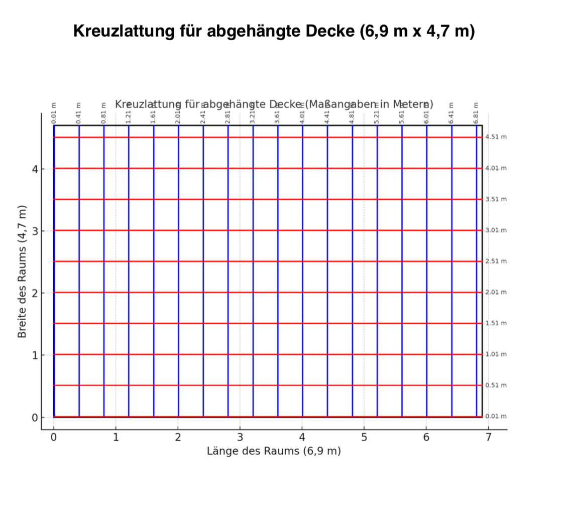

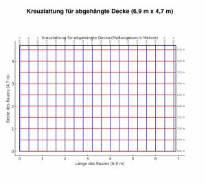

    Kurze Korrektur,
    ich habe nach DIN die verlegen an meinen Raum
    Nochmals angepasst.
    Könntet hier von euch bitte nochmals einer drüber schauen und sagen ob dies so passen würde.
    Mein Kumpel hat immer von 60cm gesprochen darum habe ich alles auf 60cm geplant.
    Wenn ich richtig verstehe darf nach Norm der Achsabstand der Lattung für die Regipsplatte allerhöchstens 40cm betragen sonst könnte diese sich durchbiegen.
    Die Lattung an der Betondecke darf der Achsabstand allerhöchstens 50cm betragen wenn ich richtig liege?
    Ich Plane auch das alle Abstände der Lattung zur Wand 10mm beträgt, auch wenn dieser 15mm sein dürfte
    Stimmt dann meine jetzige Planung so, siehe Anhang?

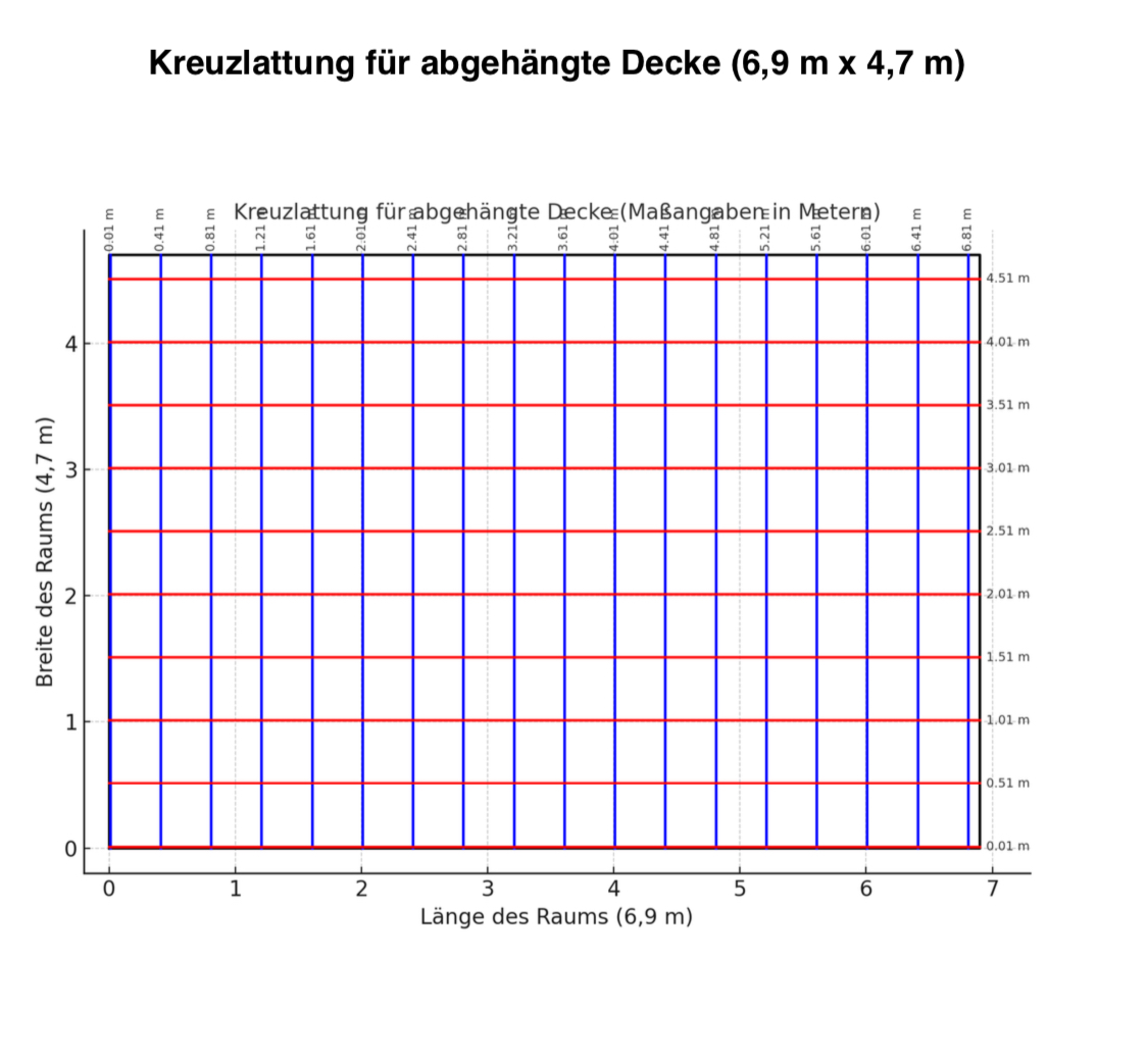

    Hier eine bessere Auflösung

    Nochmal: 1. Lattung ca 80 cm Abstand
    2. Lattun max 50 cm Abstand, ohne Brandschutz
    Latte auf Latte mit Schnellbauschraube 4,3x 55 mm
    Übrigens, die Knauf Beschreibung gilt auch für Rigipsplatten
    Alex432 und simon84 gefällt das.
  11. #11 Alex432, 26.07.2025
    Alex432
    Alex432
    23.07.2025
    11
    Hallo zusammen, hallo @Alex88
    vielen Dank nochmal für deinen Hinweis – und sorry, falls ich manchmal etwas unwissend wirke, das ist alles Neuland für mich.
    Nur zur Sicherheit nochmal zusammengefasst, damit ich nichts falsch verstehe:
    1. Die Traglattung (also die erste Lage Latten, die direkt an die Betondecke kommt und die ich mit Schlagdübeln aus Stahl befestige, die ich bereits besorgt habe), darf mit einem maximalen Achsabstand von 80 cm montiert werden siehe Knauf Datenblatt und Norm
    2. Die Kreuzlattung (auf die später die Rigipsplatten geschraubt werden) muss laut deiner Info und Norm darf mit maximalen Abstand von 50 cm verlegt werden. Das passt auch gut zu meinen geplanten Rigipsplatten in 2 m Länge.
    3. Um die Kreuzlattung (Holz auf Holz) zu befestigen, kann ich Schnellbauschrauben Grobgewinde 4,3 × 55 mm verwenden. Sehe ich das richtig, dass ich bei dieser Verbindung wirklich nicht vorbohren muss?
    4. Für die Befestigung der Rigipsplatten (15 mm stark) nehme auch wieder Knauf Schnellbauschrauben mit Grobgewinde TN 3,9 × 45 mm, so wie es der DIN-Norm entspricht.
    5. Das montieren der Rigips Platten darf nicht in Kreuzfugen angebracht werden. Das hab ich auch gelesen und ist auch sehr wichtig. Sonst gibt es später Risse, wenn es gespachtelt wird.
    Wenn du und Ihr nochmal kurz drüber schauen könntest, ob ich das alles richtig verstanden habe, wäre ich dir wirklich sehr dankbar!
    Ich hoffe mal die Wichtigsten Punkte habe ich jetzt verinnerlicht und und dann geht es ans Abhängen der Decke.
    Viele Grüße
    Alex
  12. Alex88
    6.644
    3.611
    Passt alles
    Alex432 gefällt das.
  13. Alex88
    6.644
    3.611
    Siehst du richtig
