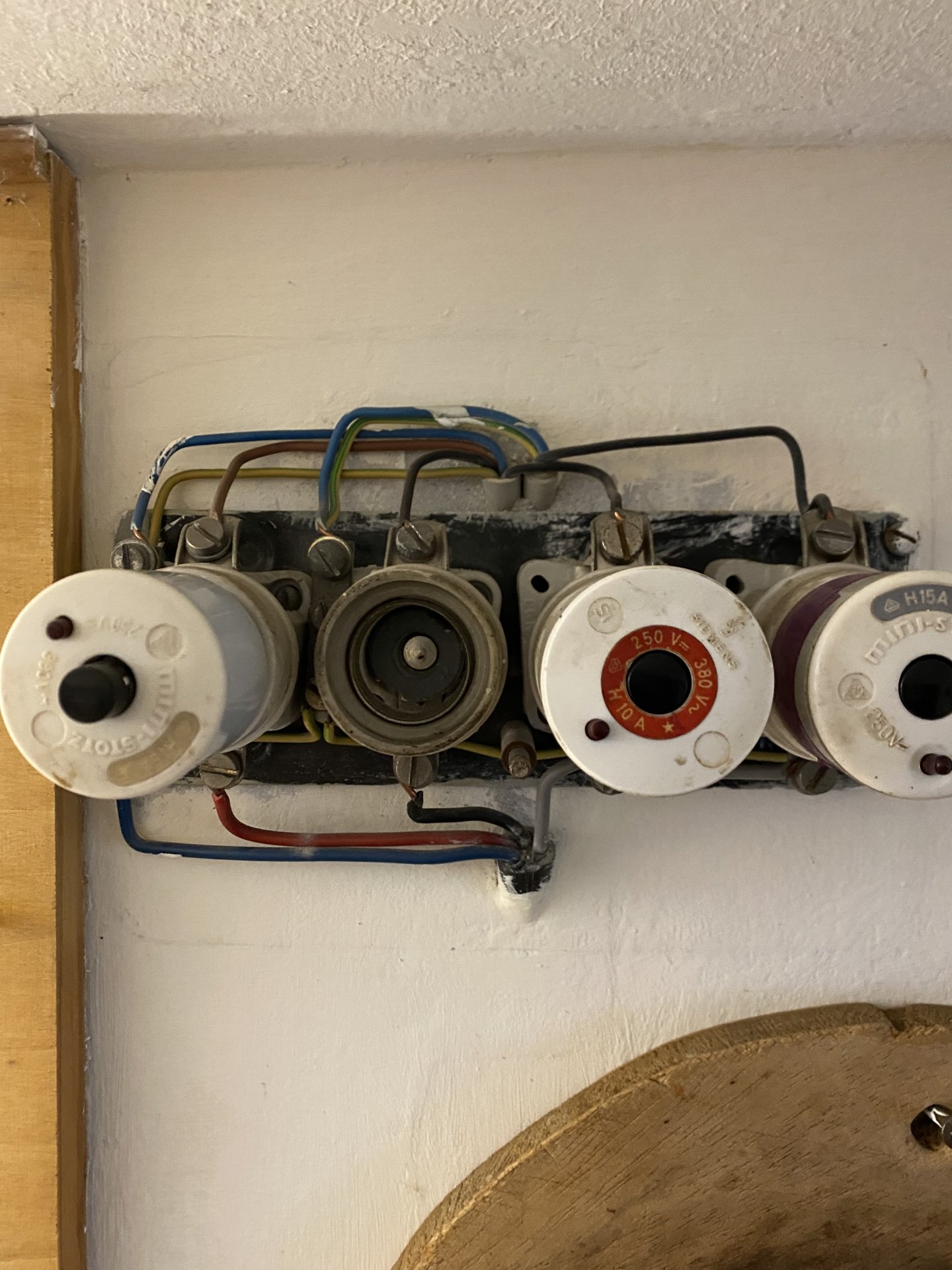

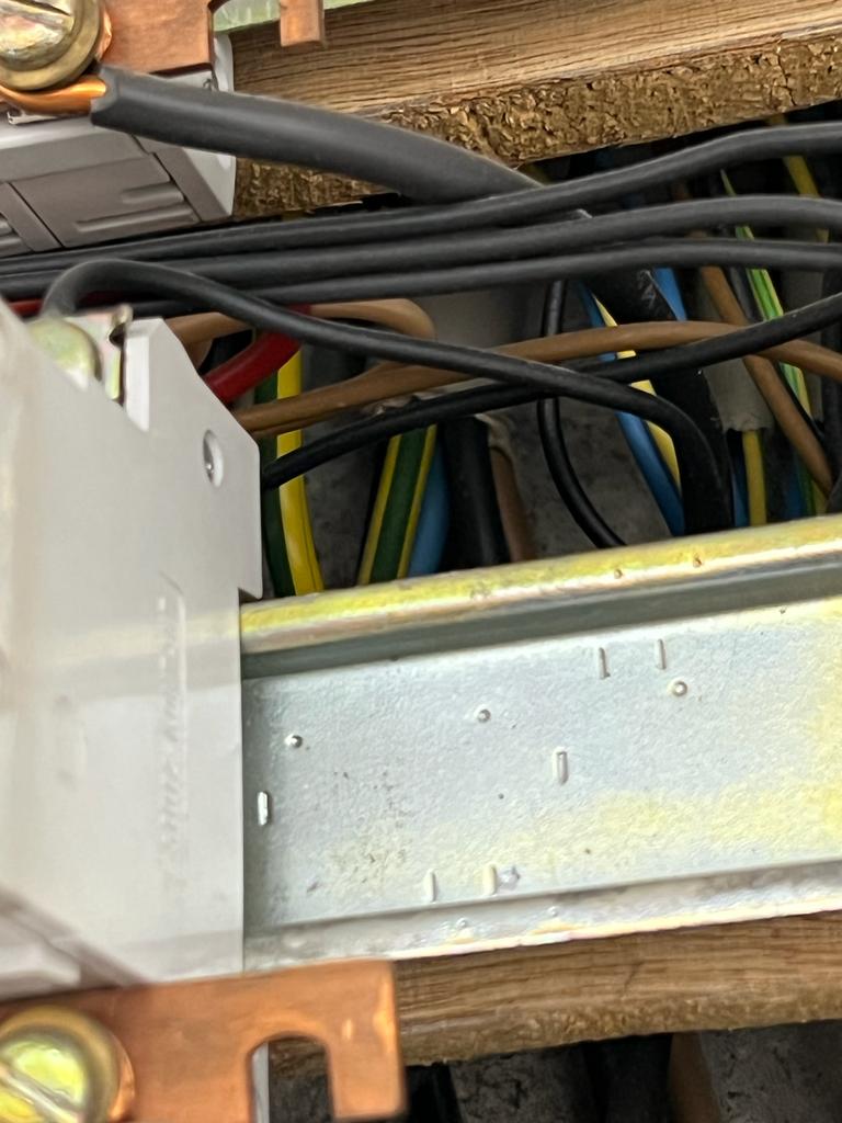

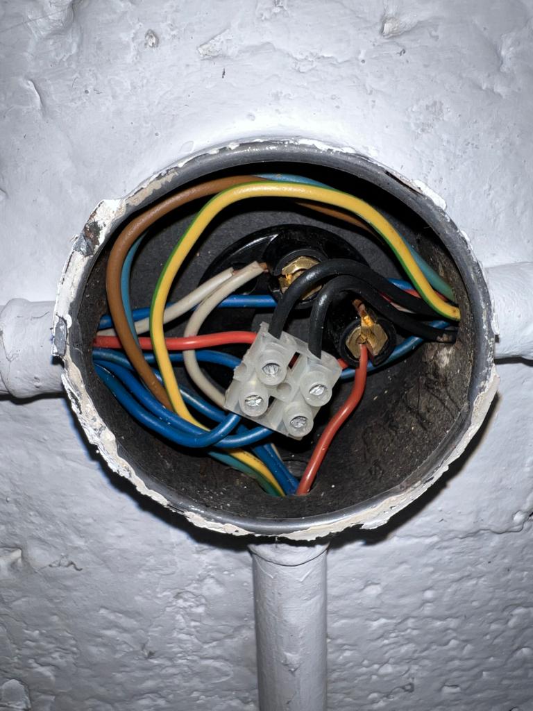

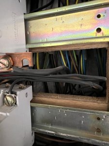

    Servus,

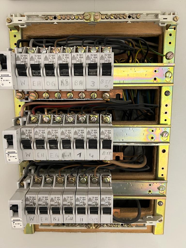

    wir werden uns demnächst ein Haus kaufen und ich bin mir nicht sicher welche Art von Leitung verbaut ist. Sind die 2 adrig oder 3 adrig?
    Zählerschrank ist von 1979, der andere alte Zähleschrank ist in der Garage/ Werkstatt verbaut, morgen werde ich noch ein Bild vom ganz alten Zählerschrank machen (1938) da werden bestimmt einige einen Schrecken bekommen.
    Danke schonmal für die Mithilfe.
    LG
  2. #2 JohnBirlo, 10.03.2022
    JohnBirlo
    JohnBirlo
    28.05.2020
    1.232
    461
    Naja, man siehts ja relativ deutlich, dass da braune, blaue und grün/gelbe Kabel sind, insoweit ist das 3adrig. Übrigens sehen einige der Kabel relativ neu aus, kann aber auch an der Kameraperspektive liegen....
    Also im Prinzip bräuchteste dann nur neue Haupt- und Unterverteilungen und nen Zählerschrank. Viele raten dazu aber, wenn man sowieso kernsaniert, auch alle Kabel neu zu ziehen, da die nach einigen jahrzehnten auch mal brüchig, etc. werden.

  3. #3 simon84, 10.03.2022
    23.485
    7.029
    Ich sehe da sowohl als auch und vermutlich mal irgendwann irgendwie umgebaute Sachen.
    worauf zielt die Fragestellung ab ?
    Notwendiger Sanierungsaufwand ?
    da wäre auch HAK, Zähleranschluss usw interessant .
    Sowie die Nerzform und die vorhandenen erdungsmassnahmen
    so pi mal Daumen kann man sagen, Kabel musst du vermutlich eher nur teilweise erneuern, beim Rest hingegen können große Überraschungen lauern
    RCD ist wohl auch nicht vorhanden, ist schon ein wichtiges Sicherheitsmerkmal
    die umgerüsteten Klick Neozed muss man nicht unbedingt neu machen nur weil sie alt sind aber Wäre wohl im Rahmen der eh relativ großen Aktion kein Thema.
    wie viel Budget ist denn für die Elektro Sanierung eingeplant ?

  4. #4 Sanierer82, 10.03.2022
    Sanierer82
    Sanierer82
    01.07.2020
    170
    66

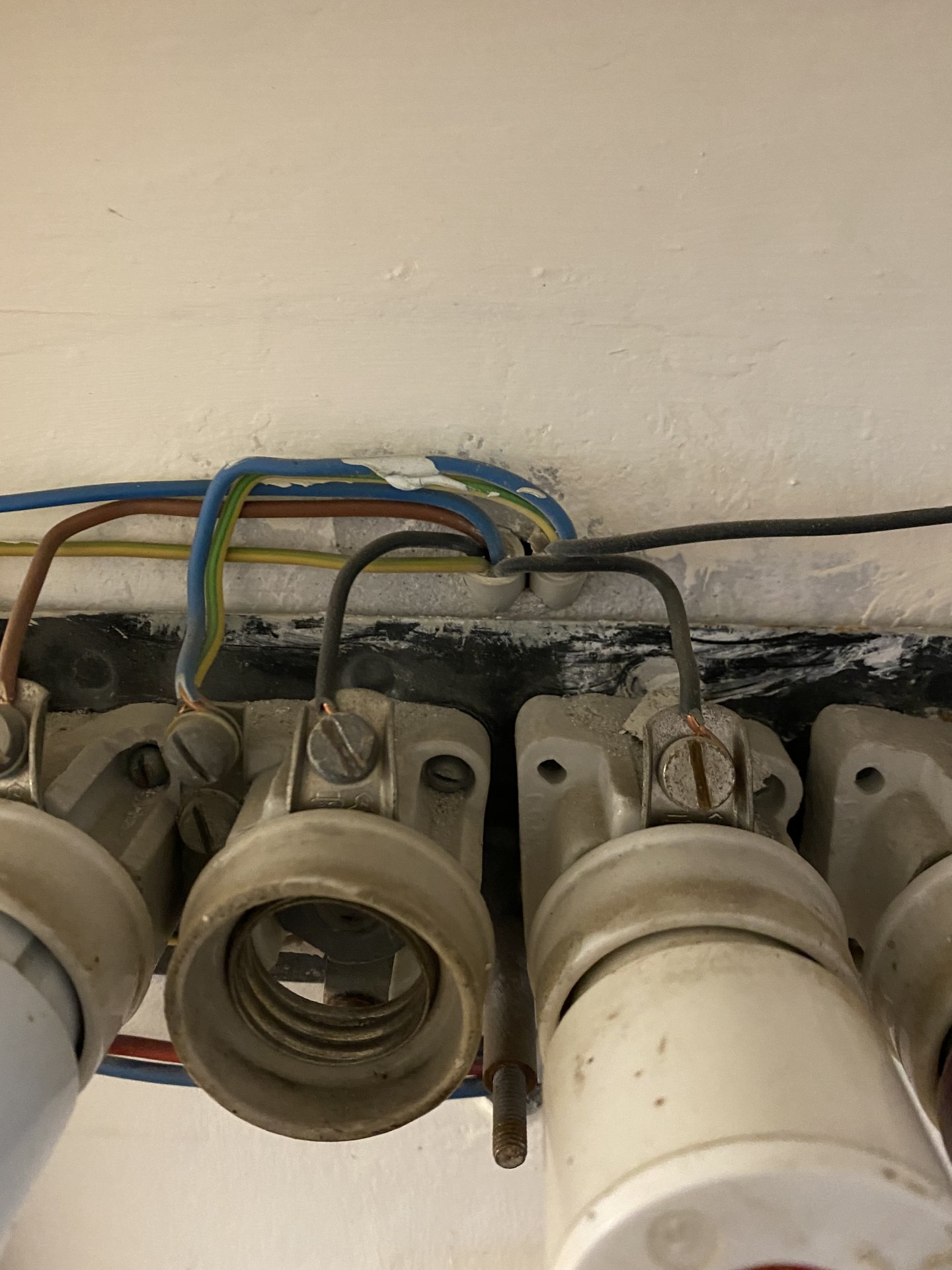

    Mit Erweiterungen wie mehr Steckdosen, elektrische Rolladen, mehr Stromkreise für Küche, Waschmaschine, Trockner, etc.. bist Du schnell im Bereich einer wesentlichen Erneuerung. Da ist dann auch nicht mehr die Frage, ob man diesen Verteiler aus den 70ern noch weiter betrieben darf oder nicht.
    Die teils zu sehenden Adernfarben Schwarz+Grau+Rot wurde Ende 1965 durch Schwarz+Blau+Grün-Gelb ersetzt, Übergangsfrist bis 1967. Schlimmstenfalls lagen Restbestände bis Ende der 1970er rigendwo rum und wurden erst dann verbaut. Aber wahrscheinlich stammt der Teil der Installation aus den 1960ern oder früher. Wenn man denn möglichst viel erhalten will oder muss, wäre es gut, wenn eine Elektrofachkraft auch mal alle Leitungen durchmisst, bevor man alles neu tapeziert hat. In den Räumen können sich noch weitere Uralt-Leitungen verstecken. Es kann schon sein, dass auch mal irgendwo Fehlerströme fließen, die der Bestandsinstallation ohne RCD / mit 500 mA-RCD nichts ausmachen, aber einen 30mA-RCD sofort anspringen lassen.
    Ansonsten ist jetzt Verteiler und Leitungen rausreißen, Schlitze neu stemmen, etc. einfacher zu bewerkstelligen als irgendwann mal in der Zukunft im bewohnten Zustand.

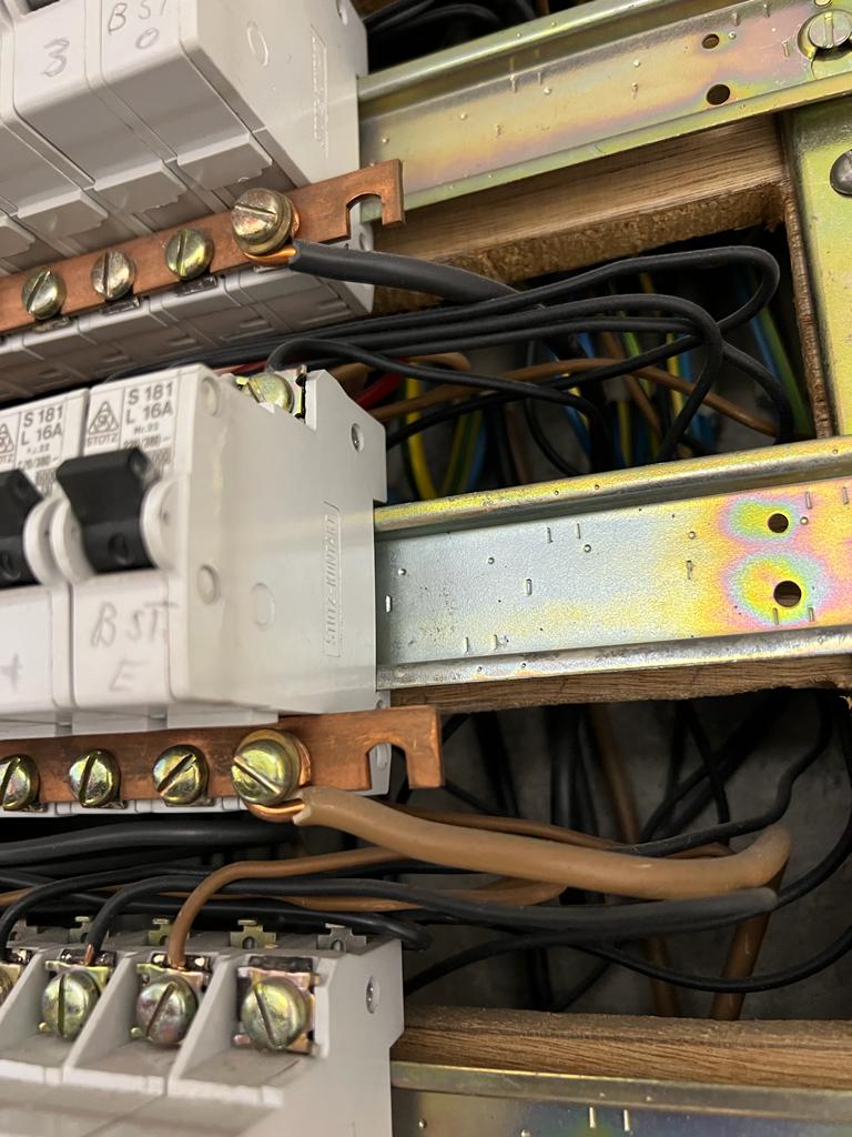

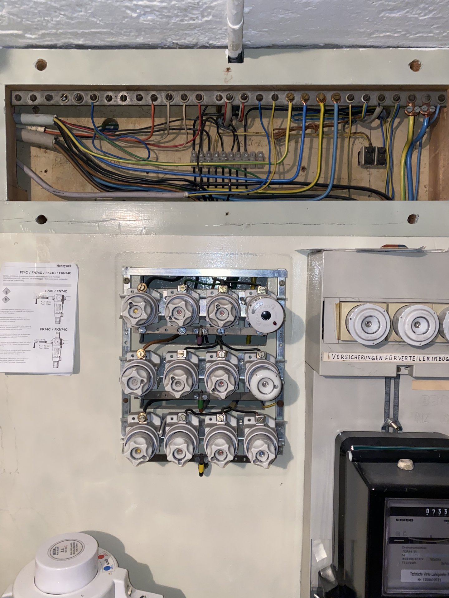

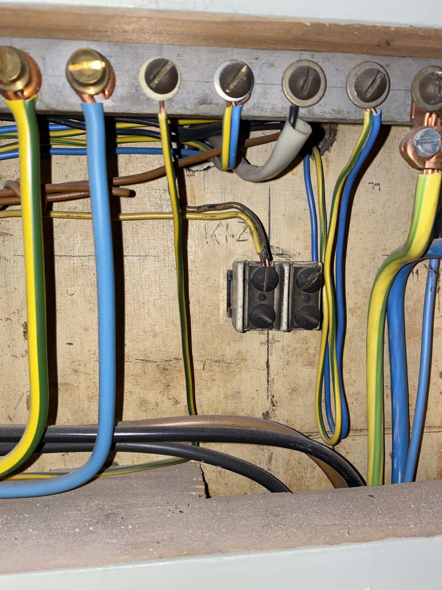

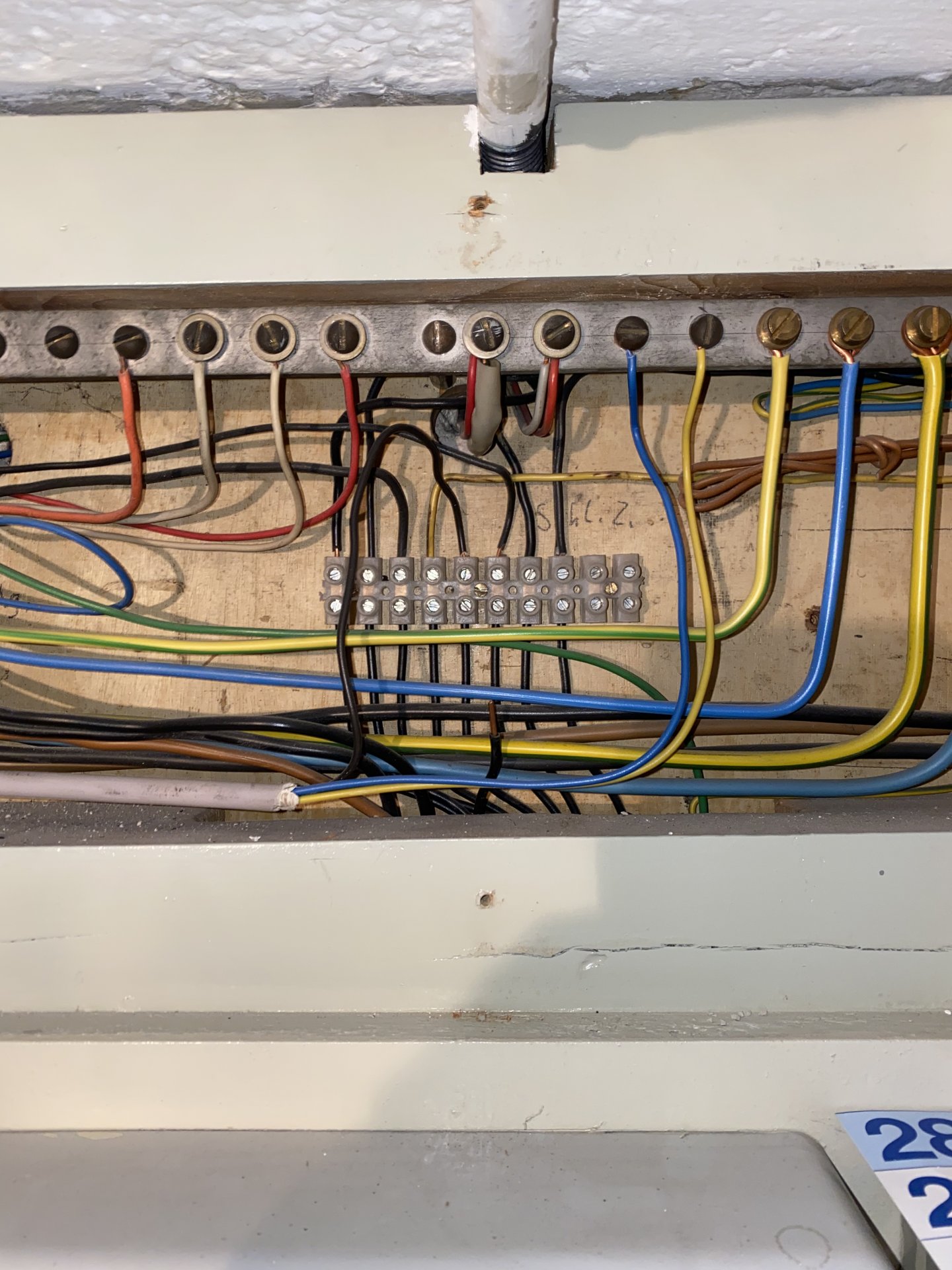

    Hier nun die Bilder vom Hauptzählerschrank..

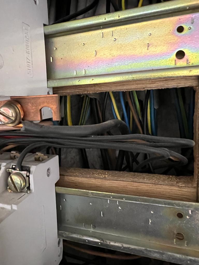

  8. #8 simon84, 10.03.2022
    23.485
    7.029
    Also da ist zum Beispiel schon mal PE und N zusammengeführt (4 adrig)
    viele Netzbetreiber fordern dann Umrüstung auf einen normgerechten Schrank und ab dem Übergabepunkt Trennung von PE und N auf 5 adrig
    LawAfar93 gefällt das.

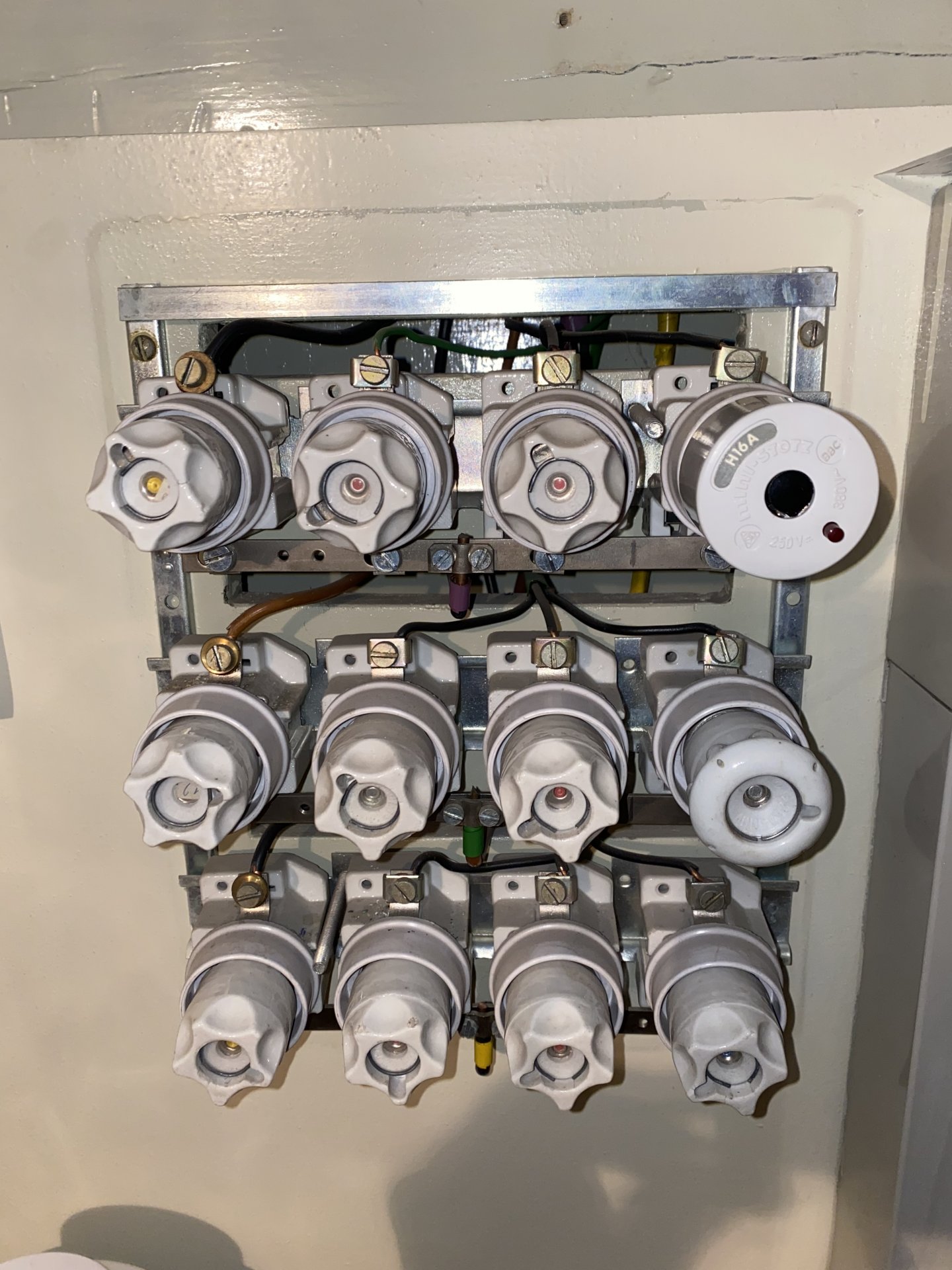

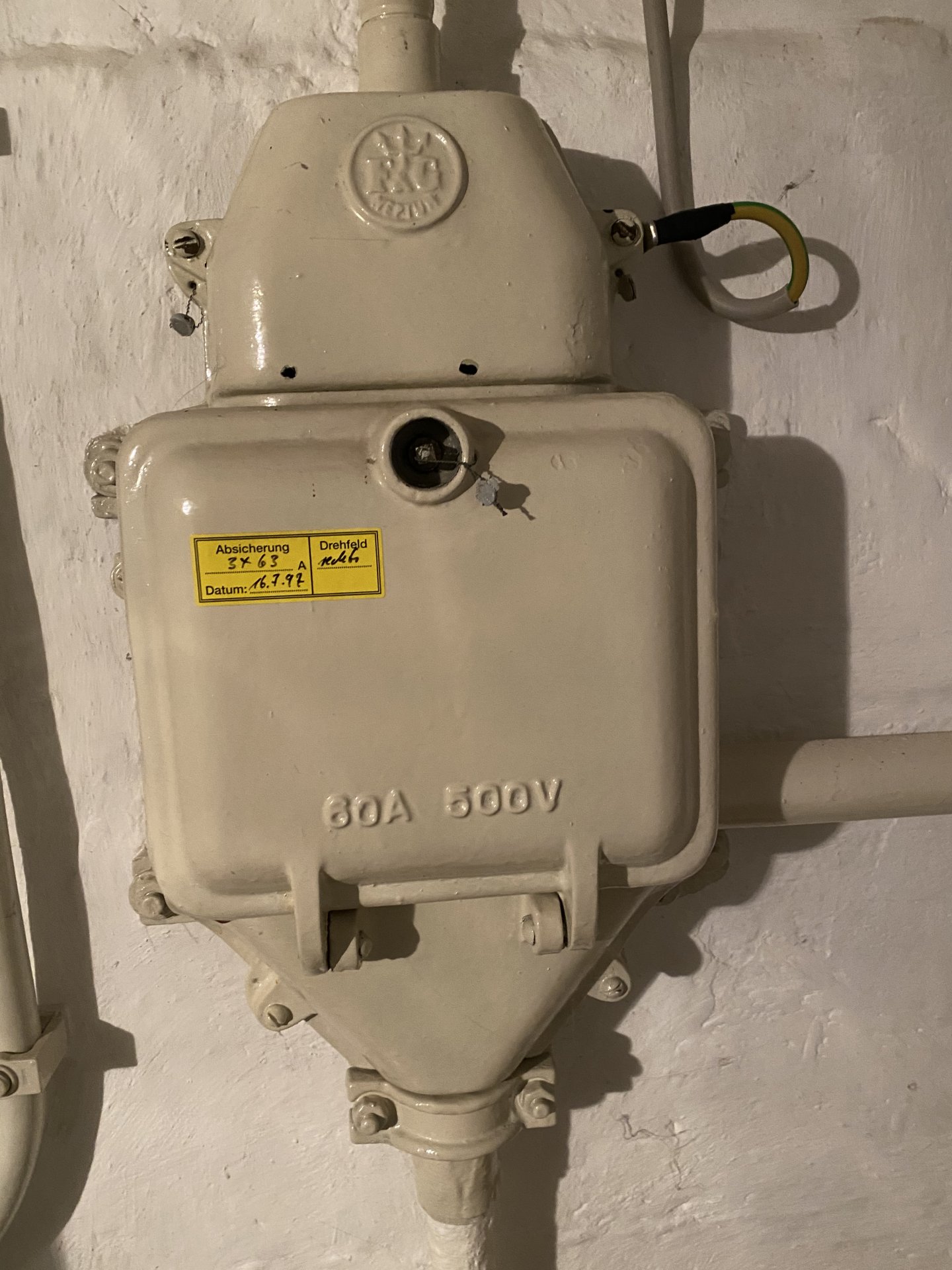

  9. #9 LawAfar93, 10.03.2022
    LawAfar93
    LawAfar93
    10.03.2022
    Das heißt man könnte dort auch schon FI einbauen lassen? Neuer Zählerschrank sollte sowieso eingebaut werden damit diese alten schmelzsicherungen Geschichte sind
    Also müssen nicht die Wände extra aufgestemmt werden, Decken abhängen und das ganze gedöns. Vorbesitzer des Hauses, Uropa meiner Frau, war ein Elektrikermeister (TWL). Sieht dann wohl so aus als hätte er das ganze gut in Schuss gehalten. Wir sind davon ausgegangen dass seit 1938 nicht mehr an diesem Zählerschrank gemacht wurde.
  10. #10 simon84, 10.03.2022
    23.485
    7.029

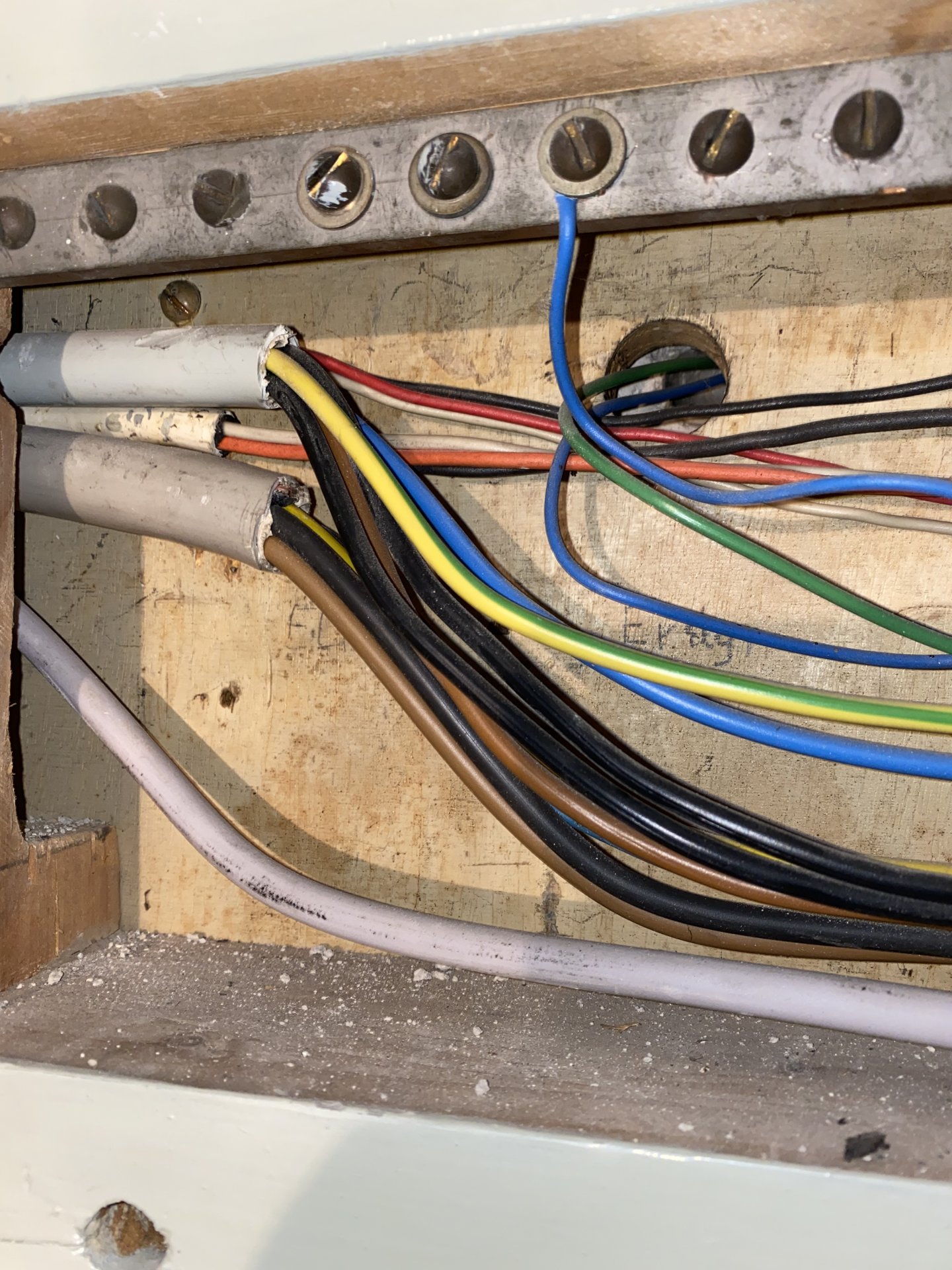

    Im letzten Bild sind einige rote und weiße Adern abgebildet die auf die PEN „Schiene“ gehen.
    diese Stromkreise muss man genau anschauen.
    ansonsten wird das dein Elektriker dir schon sehr genau sagen können was und wo wie gemacht werden muss
    Man müsste im Prinzip bei jeder Steckdose, brennstelle und Licht Schalter rein schauen und gucken wie es verkabelt ist.
    Überall wo bereits 3-adrig ist musst du nicht zwingend die Kabel erneuern.

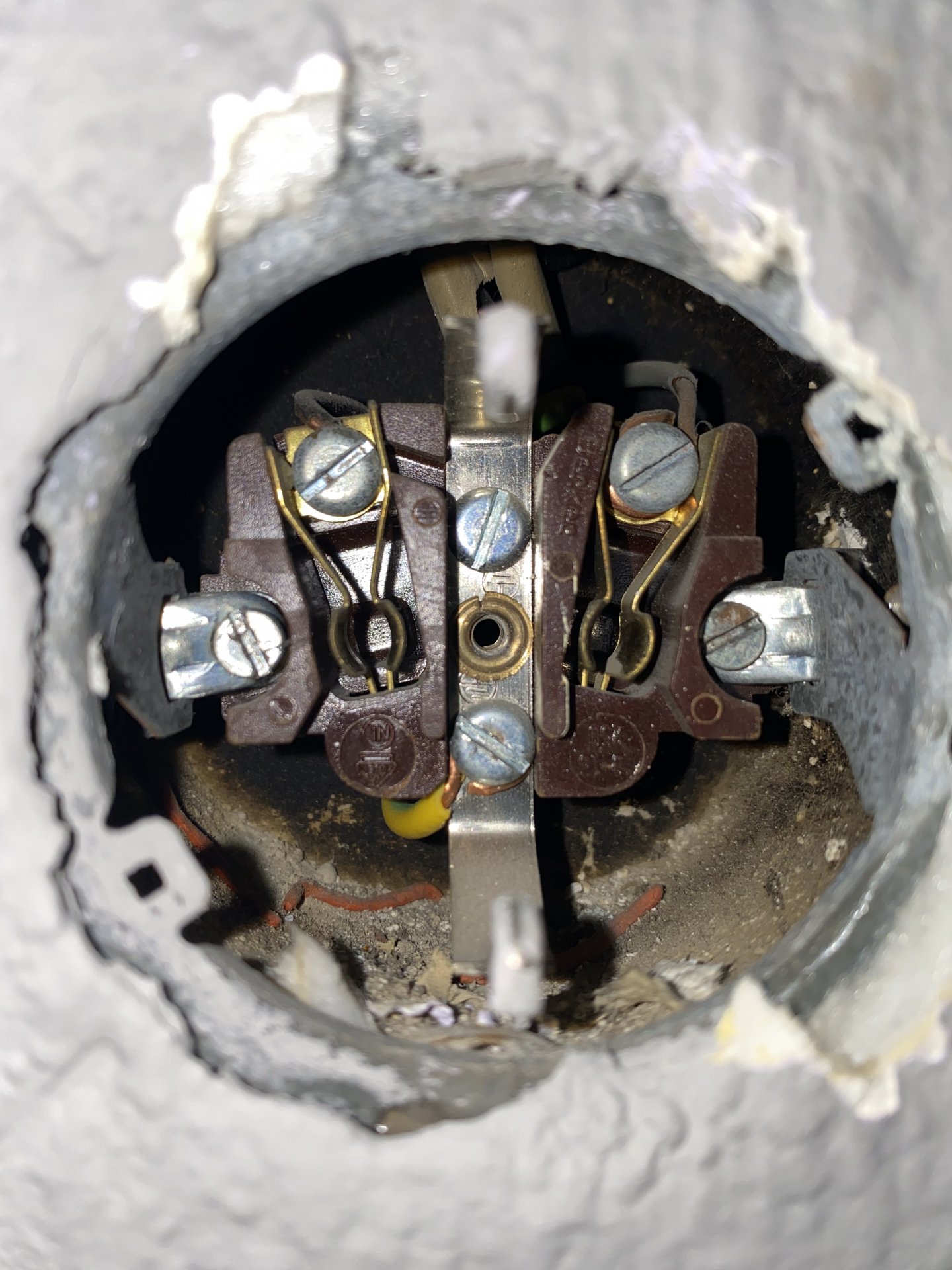

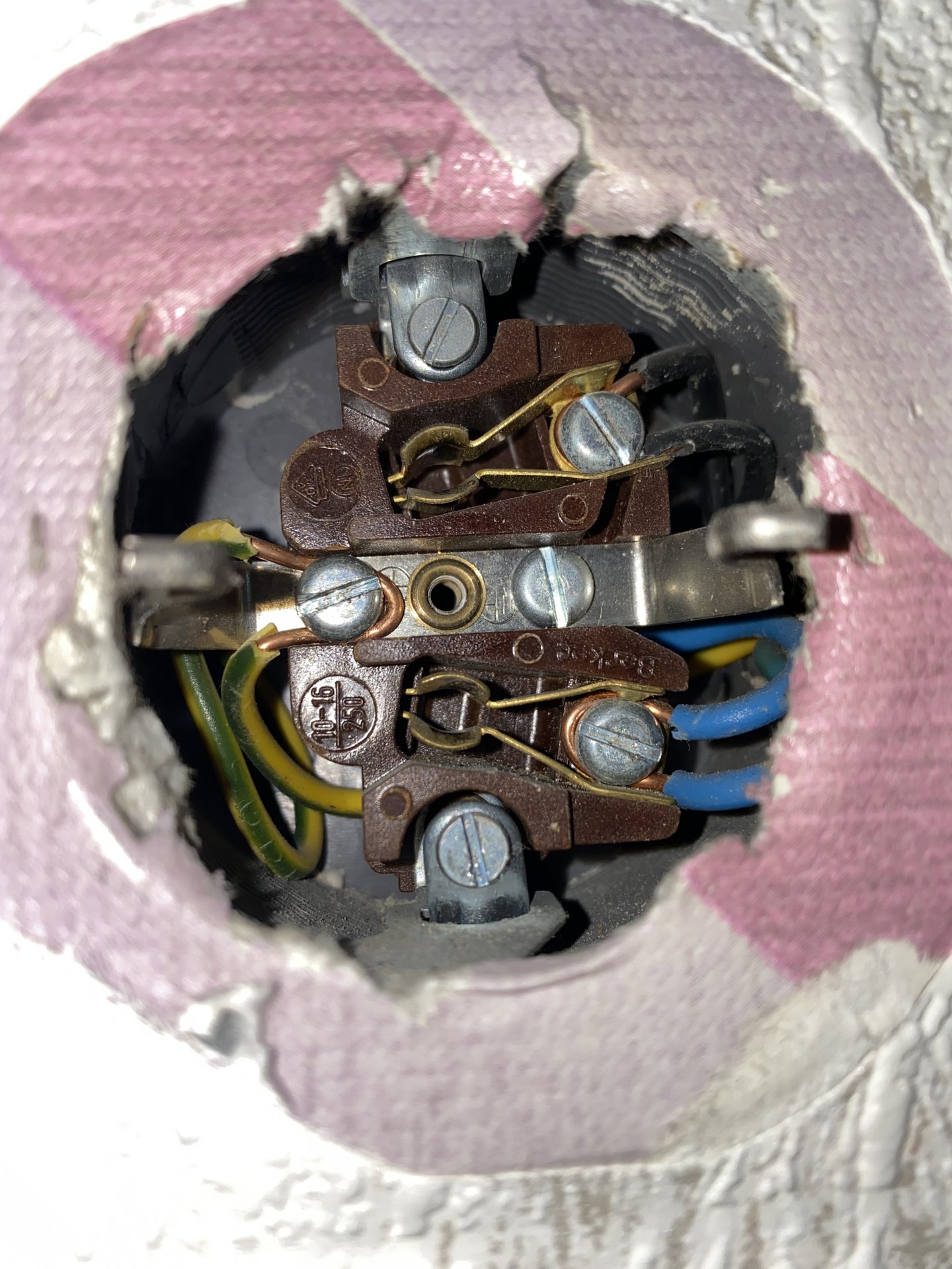

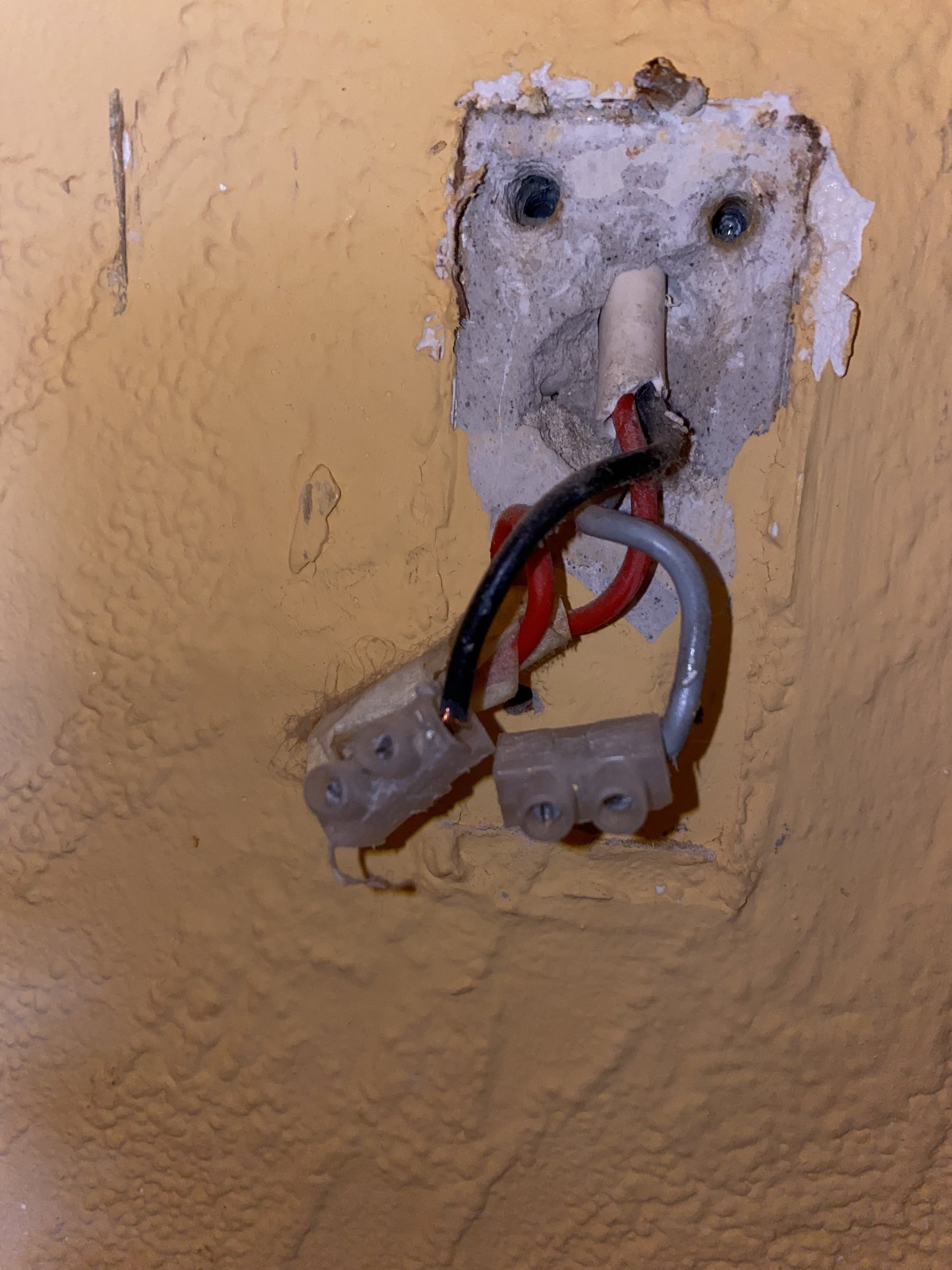

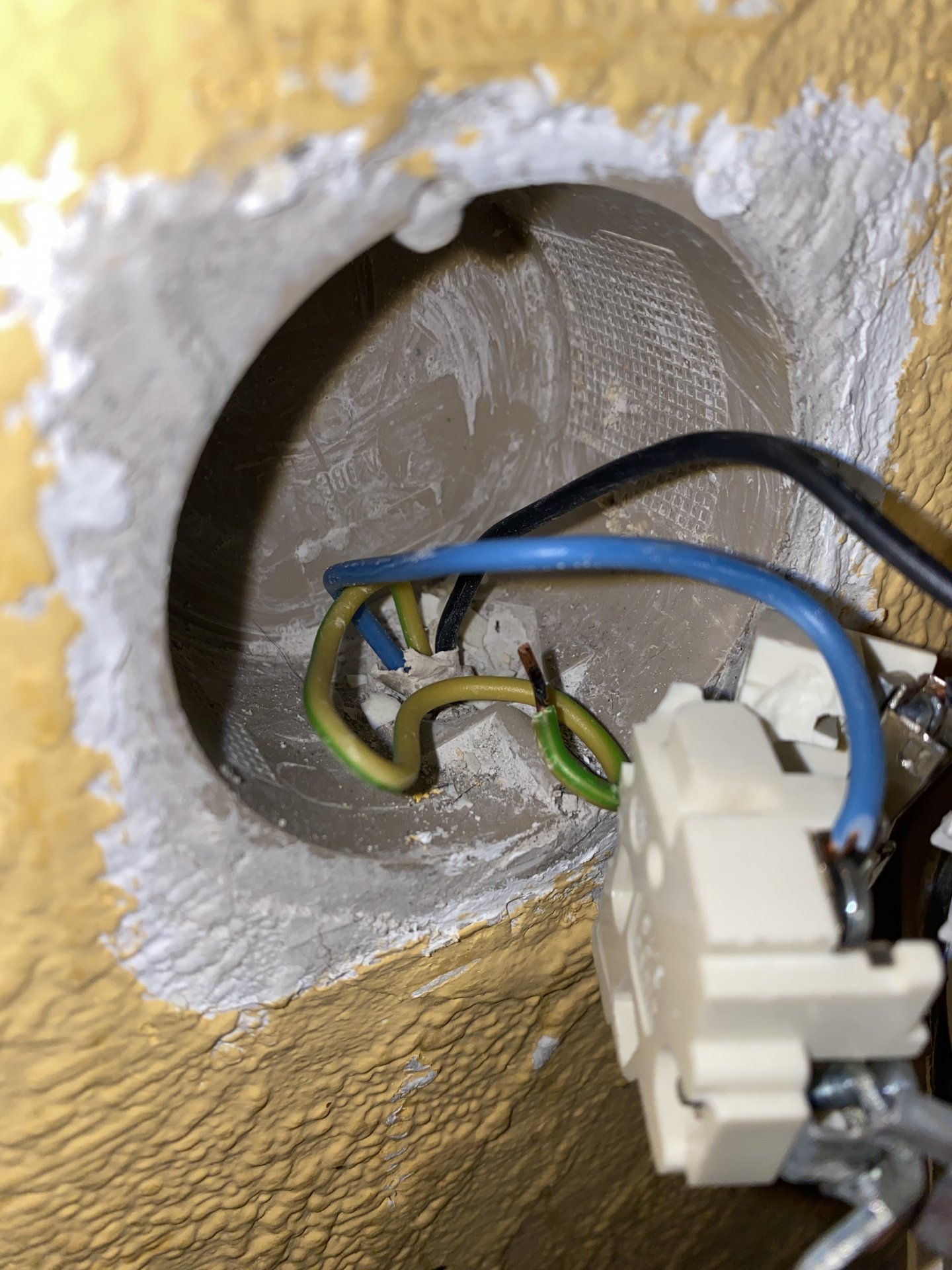

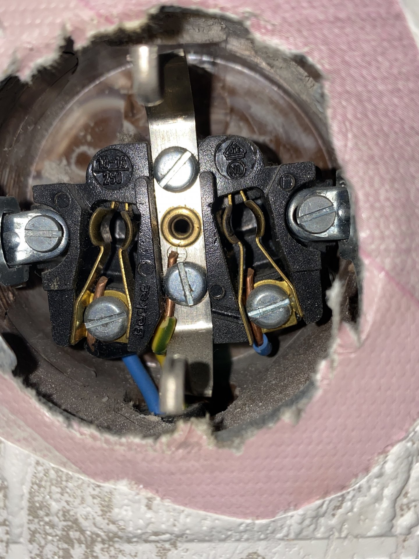

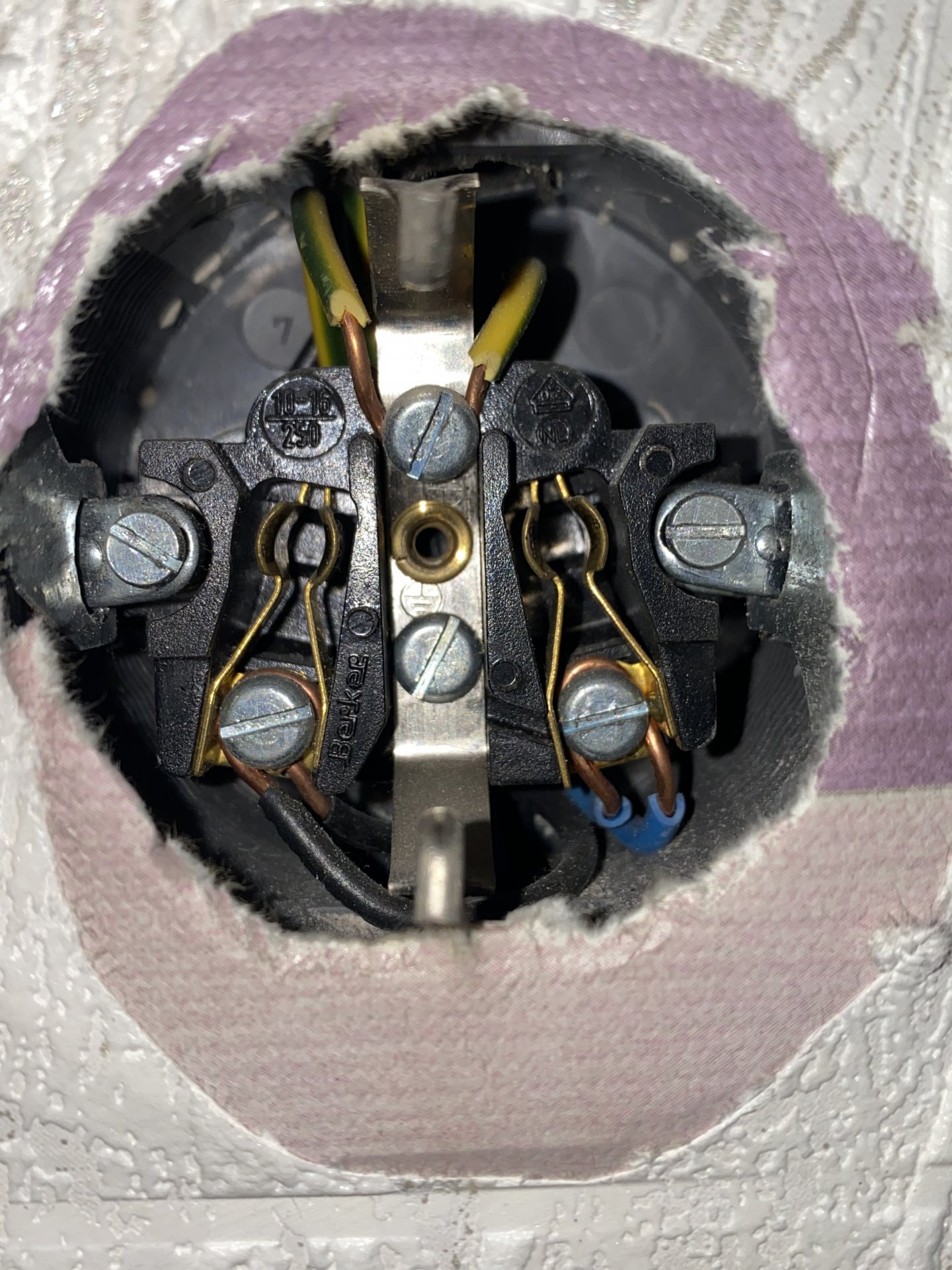

  11. #11 LawAfar93, 10.03.2022
    LawAfar93
    LawAfar93
    10.03.2022

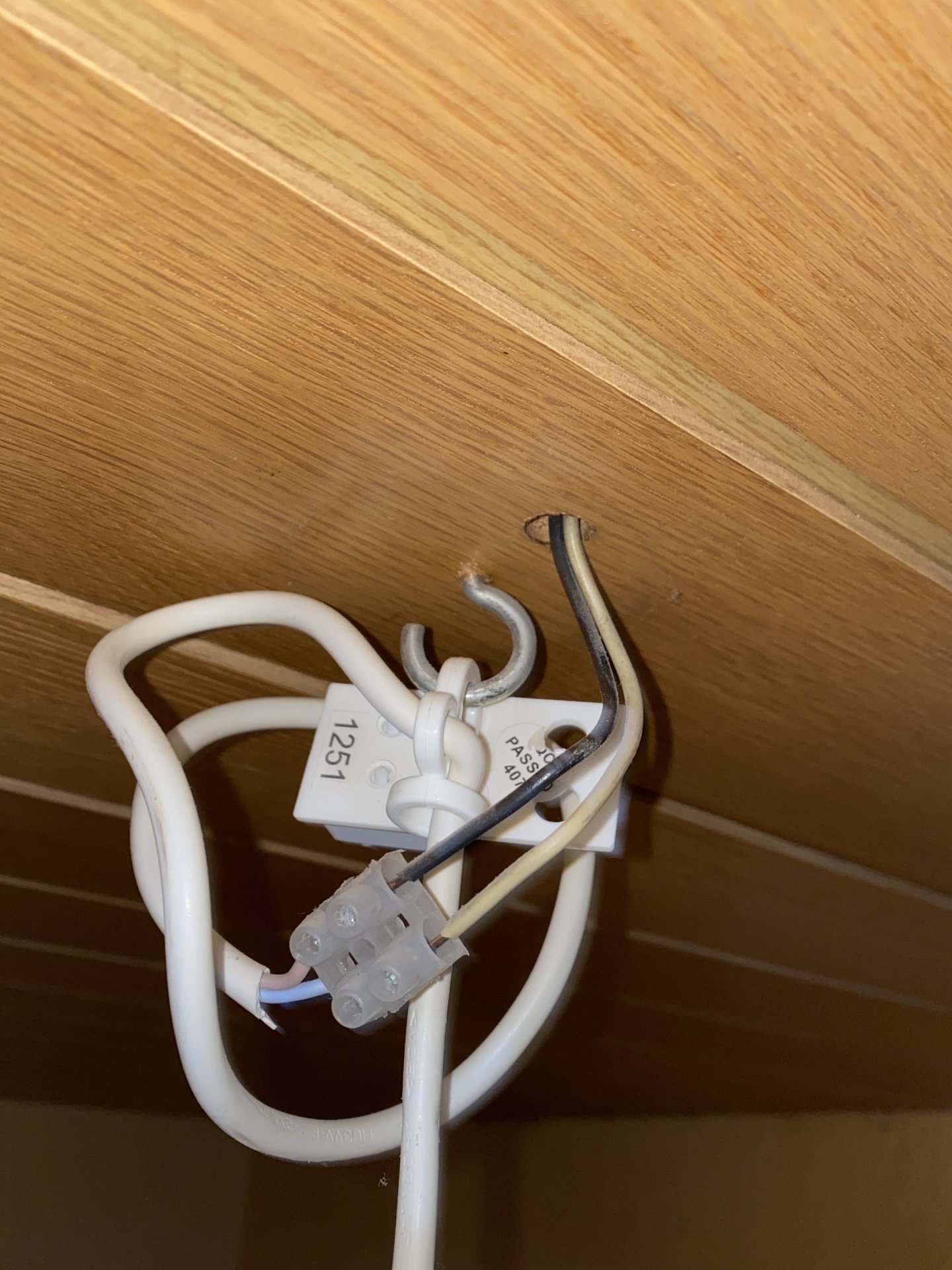

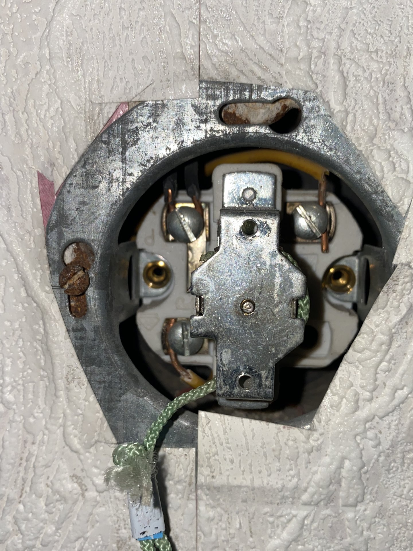

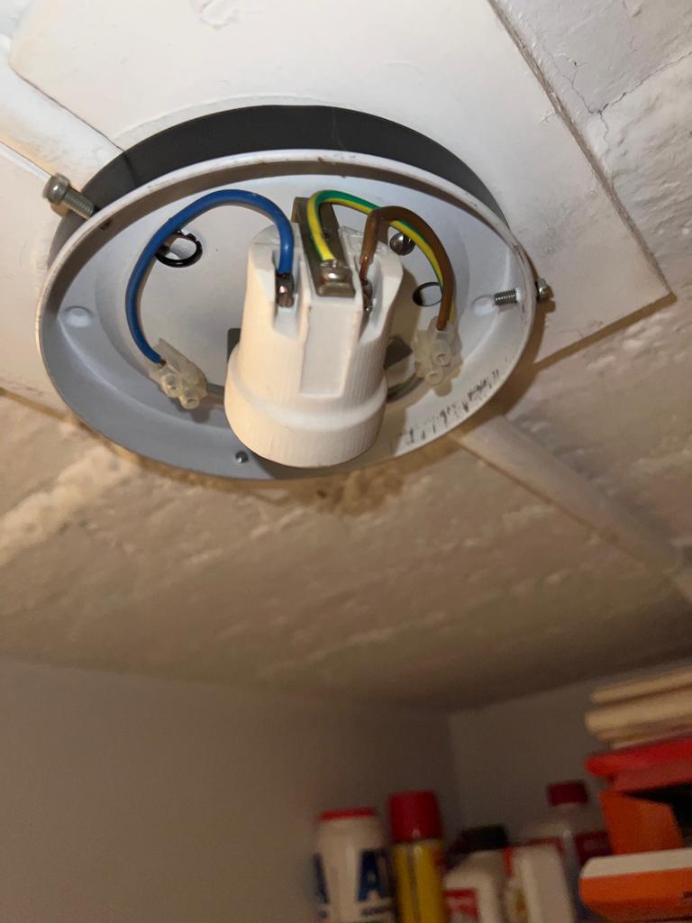

    Hier ein paar Bild von den Steckdosen, das Haus ist ja in 2 Teile aufgeteilt. 1x BJ 1938 und der Anbau ist von 1979. Vom Anbau hab ich 5 Steckdosen geöffnet und geprüft und bei allen war die Kabel 3 adrig (also wie auf dem letzen Bild).
    Die anderen Bilder sind alle von Steckdosen vom ersten Teil des Hauses.

  14. #14 Maape838, 10.03.2022
    Maape838
    Maape838
    25.06.2015
    1.901
    742
    Elektroinstallateur
    15xxx
    Also es ist ja so. Brauchst du eine neue Steckdose an einem anderen Platz muss der Elektriker diese nach jetztiger Norm nachrüsten. D.h. über Fi.
    Fi setzt 3adrige Verkablung vorraus. L, N, PE.
    Überall wo du schwarz,blau,grüngelb hast ist schon mal gut. Prinzipiell würde ich dir eine neue Verteilung montieren. Und zwar parallel zu der Bestandsanlage. Dort würde ich die Leitungen (wo du aktuell sanierst) von den jetzigen Sicherungen "hinverlängern" . Und/oder was klar und eindeutig ist.(Steckdosenkreise). Auch neue Kabel gehen davon ab. Der Rest bleibt erst einmal wenn nix geändert wird.
    Mal so grob als erste Meinung
    Ps. Schraubsicherungen ist nix schlimmes
