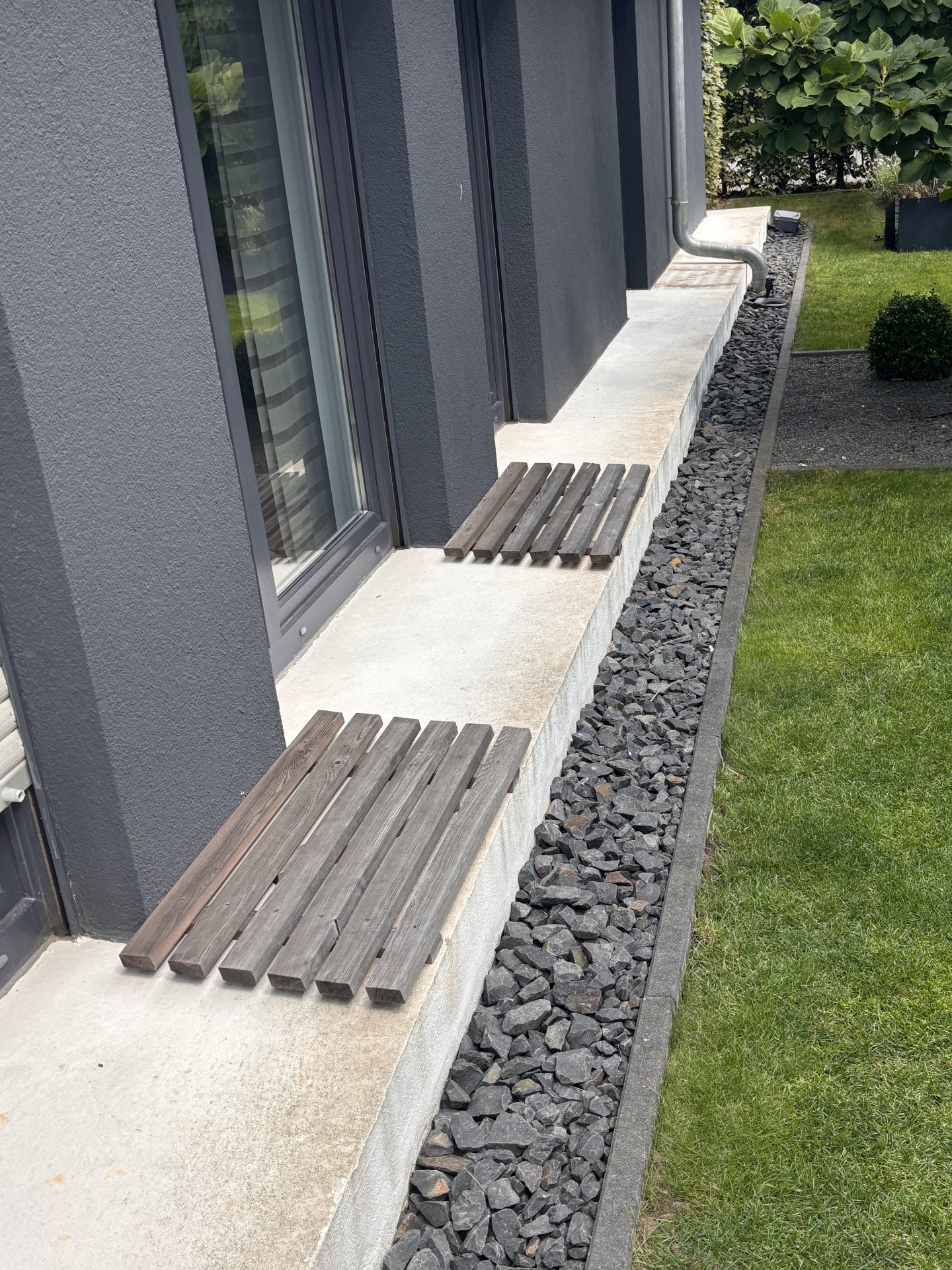

    ich benötige mal ein bisschen Expertise oder Ideen. Ich habe zu dem Beitrag ein Foto hinzugefügt. Es geht um den auf dem Foto sichtbaren weißen Sockelbereich. Der Bereich ist rd. 50 cm breit, nach Süden ausgerichtet,aus Beton und wird auch begangen. Über die Sinnhaftigkeit dieser Architektenidee brauchen wir nicht zu diskutieren, ich würde es nicht nochmal so machen. Wie auf dem Foto ersichtlich, benötigt dieser Bereich mal wieder einen Anstrich. Die letzten Anstriche mit z.B. Silikatfassenfarbe haben nicht wirklich lange gehalten. Deshalb mal die Frage in die Runde, was Ihr so als Farbe empfehlen würdet?

    Sinnig oder nicht - mir gefällt es.
    Ich würde Beton Beton sein lassen. Braucht es unbedingt den Anstrich?

    Dem Sockel aus Beton tut die Witterung natürlich kaum was an, es hat halt eher ästhetische Gründe sieht halt etwas ungepflegt aus

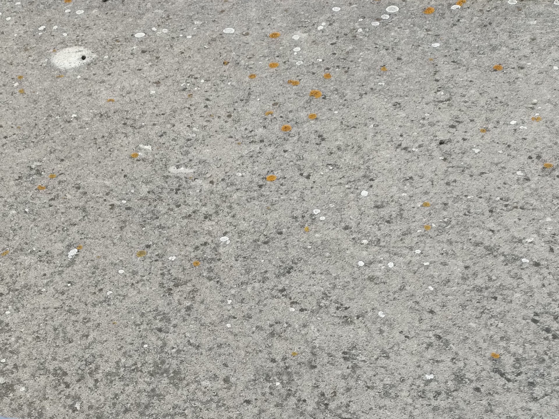

    War vermutlich auch ohne Anstrich geplant.
    Sichtbeton, des Architekten liebstes Kind. Allerdings wird waagerechter Sichtbeton schnell albern.
    Sieht nach ein paar Jahren wie unten aus, aber das sieht das Entwurfsgenie dann nicht mehr.
    Das sind übrigens industriell hergestellte Fertigteile von hoher Oberflachengüte (gewesen).

    Ich würde das Bänkchen einfach durchgängig machen.

    @Fabian Weber: Das mit den Bänken war auch schon unsere Idee, nur sieht man die Oberfläche des Sockels durch diese Art von Bänken trotzdem. Der Anstrich des Sockels war vom Architekten tatsächlich so geplant. Als Fassadenfarbe am Rest des Hauses wurde übrigens Caparol ThermoSan NQG, finde ich allerdings für diesen Zweck etwas teuer
